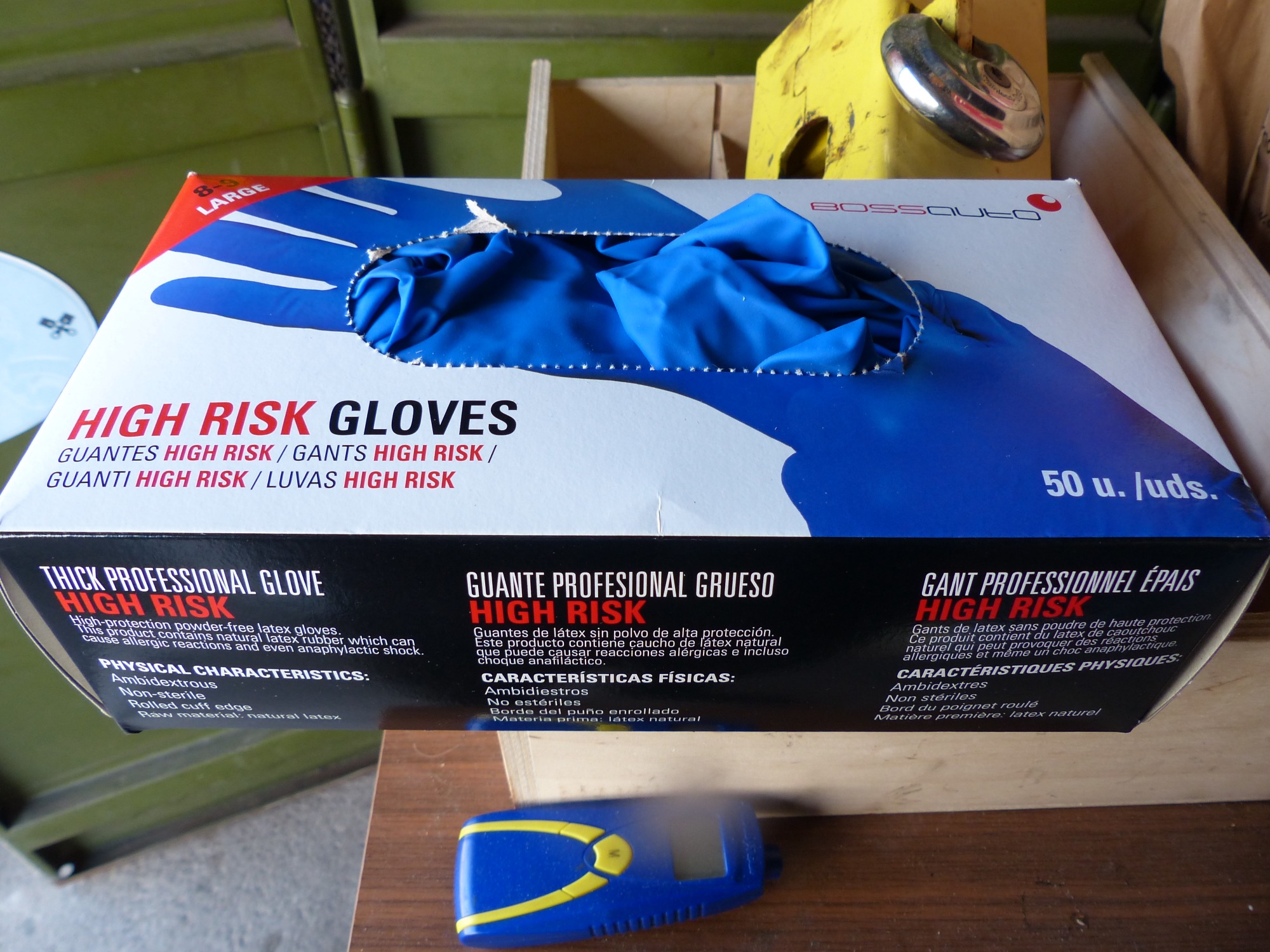

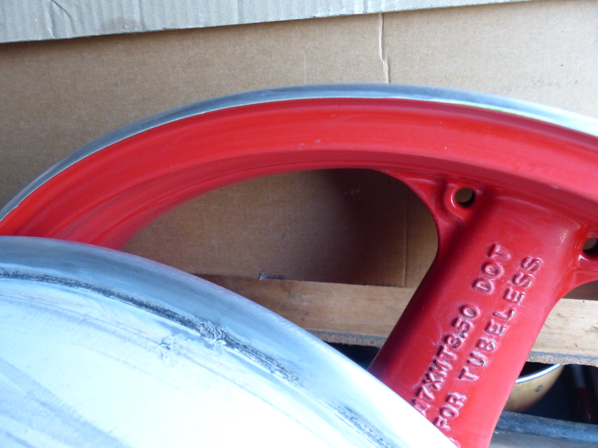

    Les jantes de 17 sont enfin dégraissées, poncées et redégraissées Pour cela, pour la première fois, j’ai utilisé des gants en latex un peu épais, j’en suis hyper content Un peu cheros, 14 ç le lot de 50, mais je n’en ai percé qu’un seul en 4 ou 5 heures de ponçage Les bords de jantes qui étaient pas terribles sont bien revenus, et j’en ai profité pour enlever les traces de peinture à l’intérieur A l’extérieur, on verra un mince filet non peint, ce qui évitera tout risque d’esquinter la peinture au montage Allez, hop, à la peinture maintenant, c’est mon pote Yves qui oeuvre
