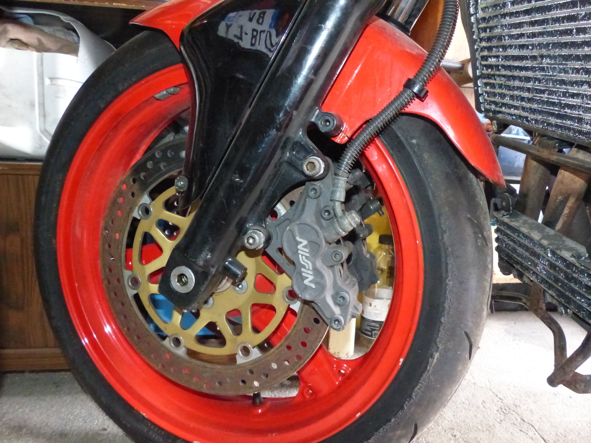

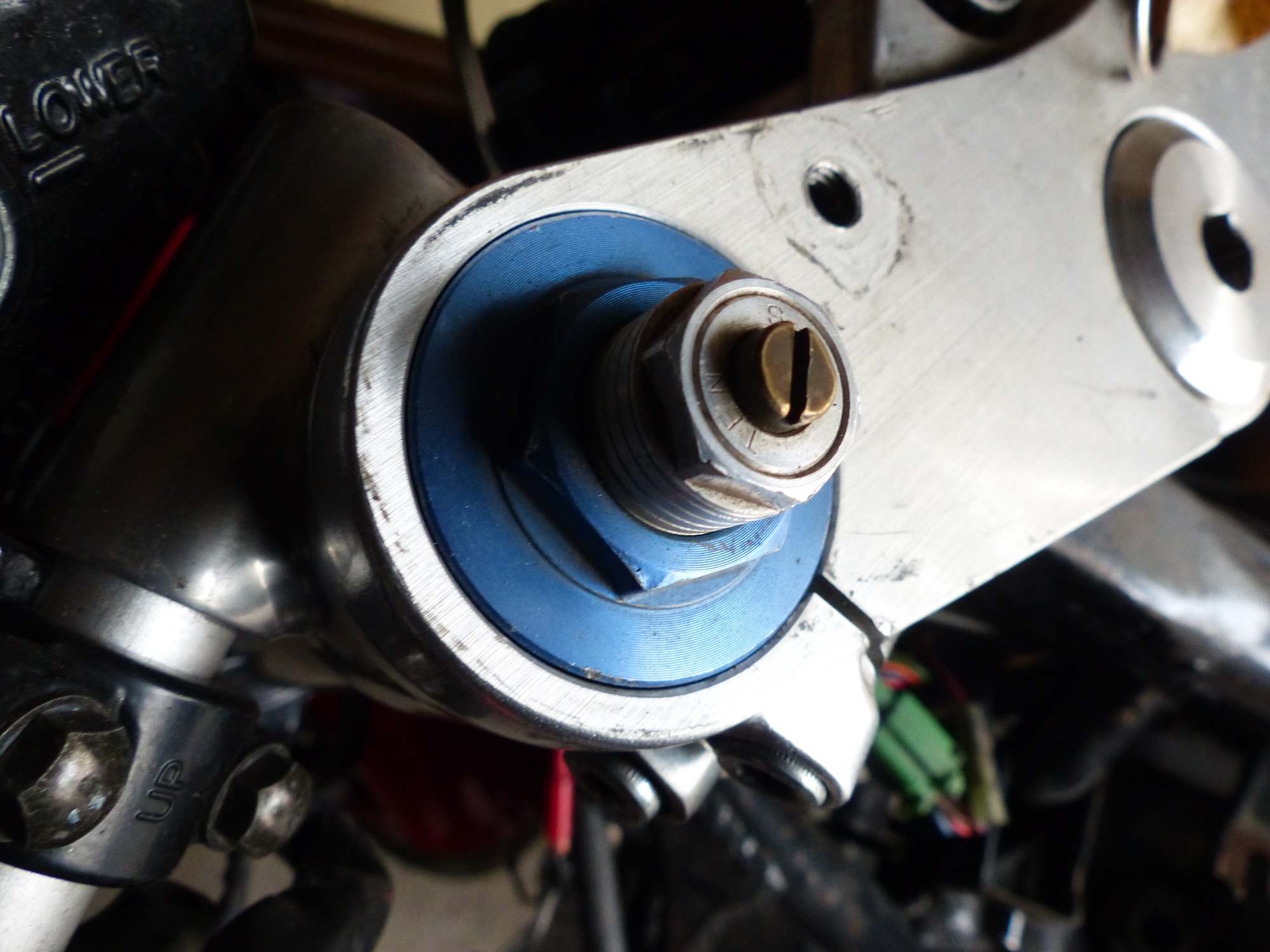

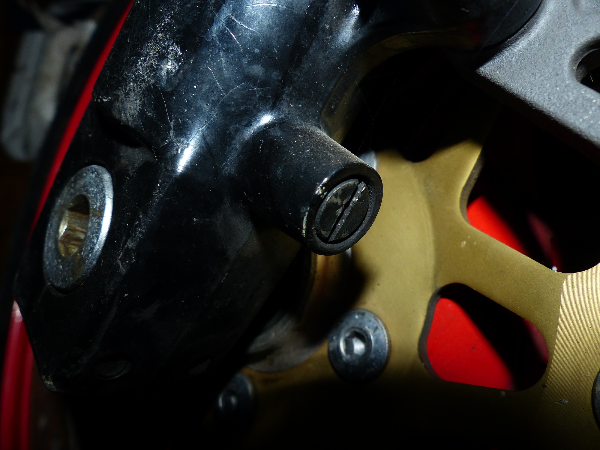

      Petit zoom sur le train avant de la ZX9R Fourche plutôt balèze (tubes de 46 mm), et surtout réglage détente, précontrainte du ressort et compression C’est du beau matos D’origine, ce sont des six pistons Tokico, que je remplace par des pinces Nissin à quatre pistons Tout ça, c’est du « plug and play »; puisqu’il y a déjà longtemps que j’ai adapté ce train avant à la GPZR

      au final le vert est pas mal En tout noir j’aime pas pourquoi tu garde pas les 6 pistons?
