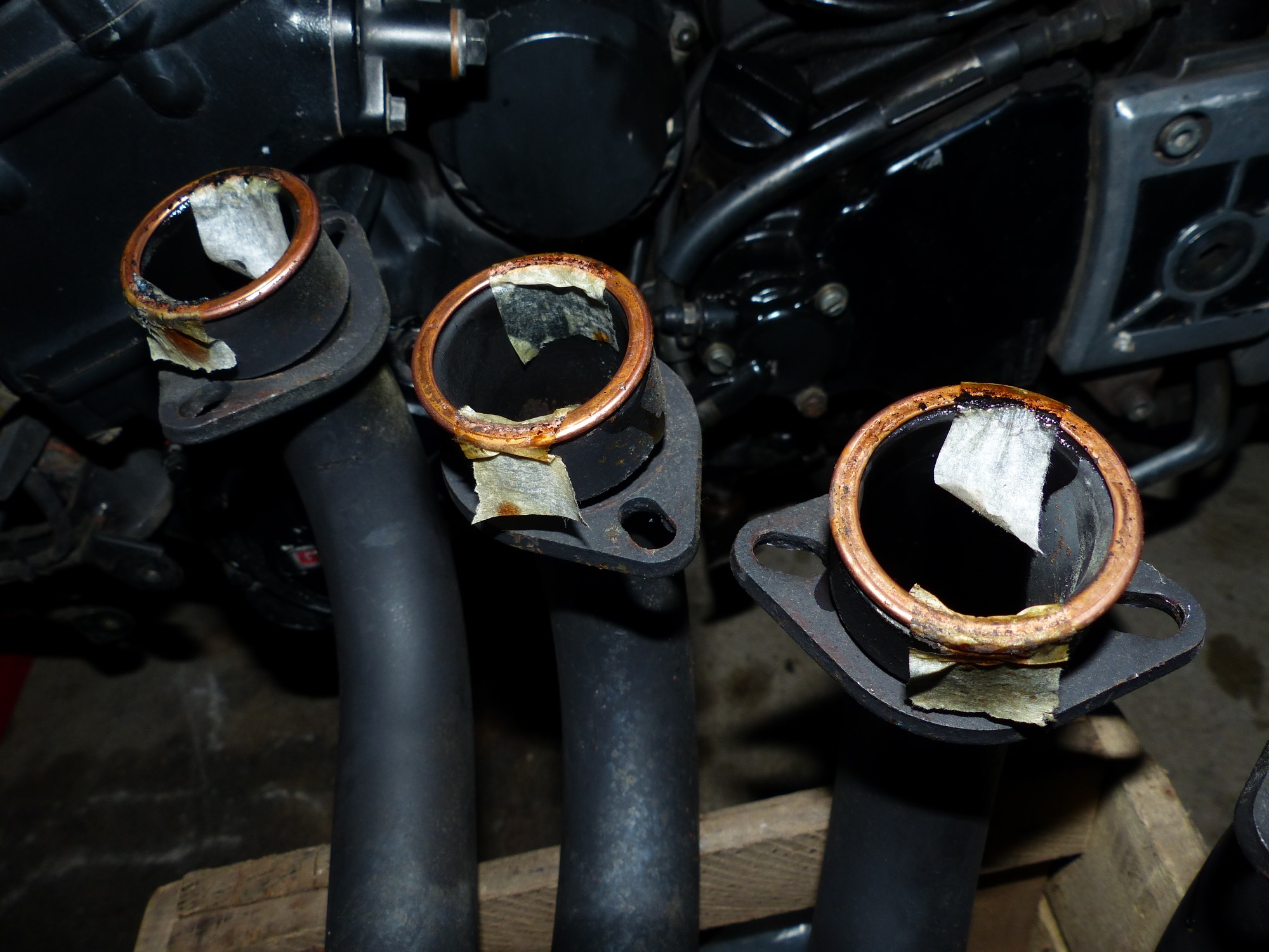

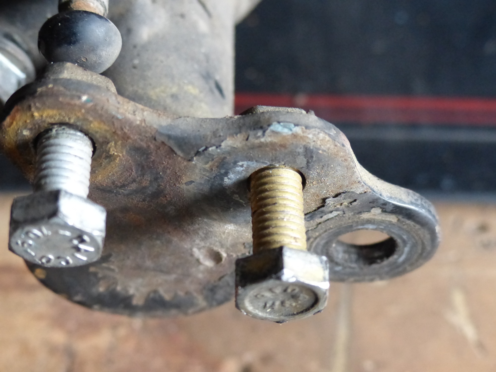

    Reprise de l’opération après les grosses caillantes, et avec les jours qui rallongent, ça le fait bien Enlevage du pot d’échappement Surprise : il ne pèse que 6 kilos silencieux compris A remarquer : – la tà¢che d’huile neuve laissée au sol quand je l’ai retourné, l’ancien proprio avait sûrement pris la précaution de faire couler quelques centilitres par les puits de bougies avant le remisage – les joints cuivre tenus par du scotch. Y a longtemps que j’avais pas vu ça

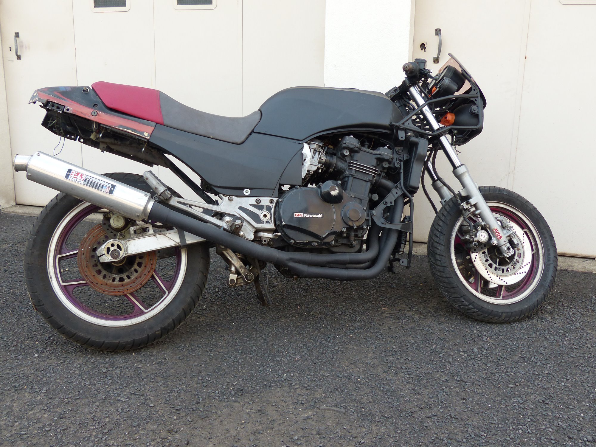

    En réponse à ZephyrOliv (post 205463]Z’avez déjà vu une Ninja à poil ? Je l’ai vite rhabillée, avec ce froid …
    waououhhh c’est sexe :baba :fleurs :photo

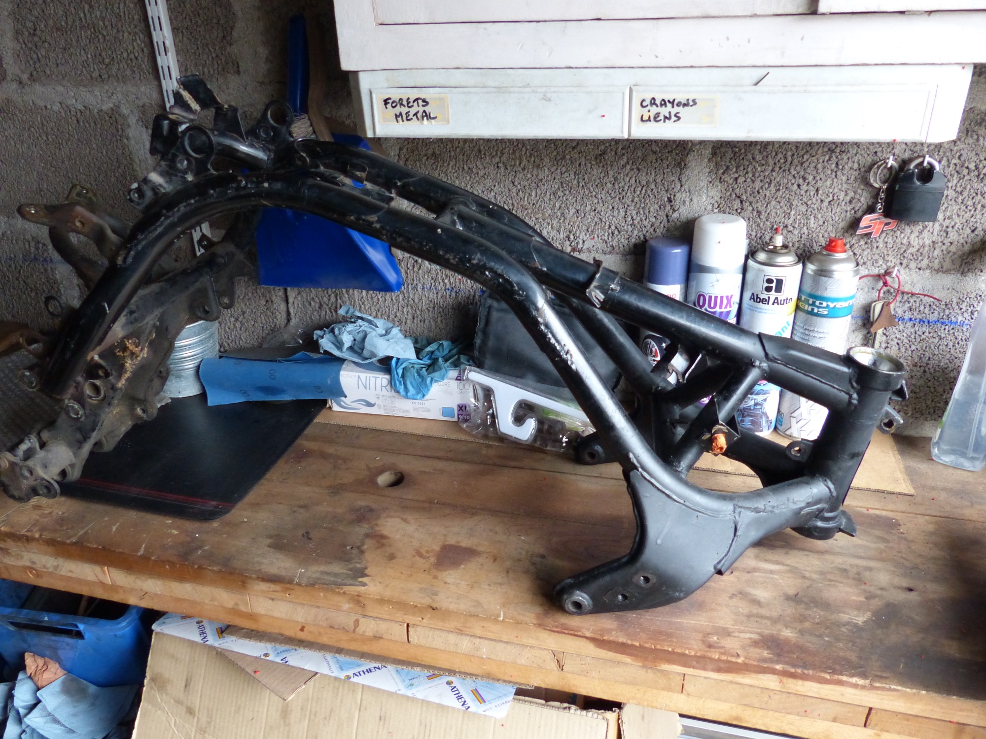

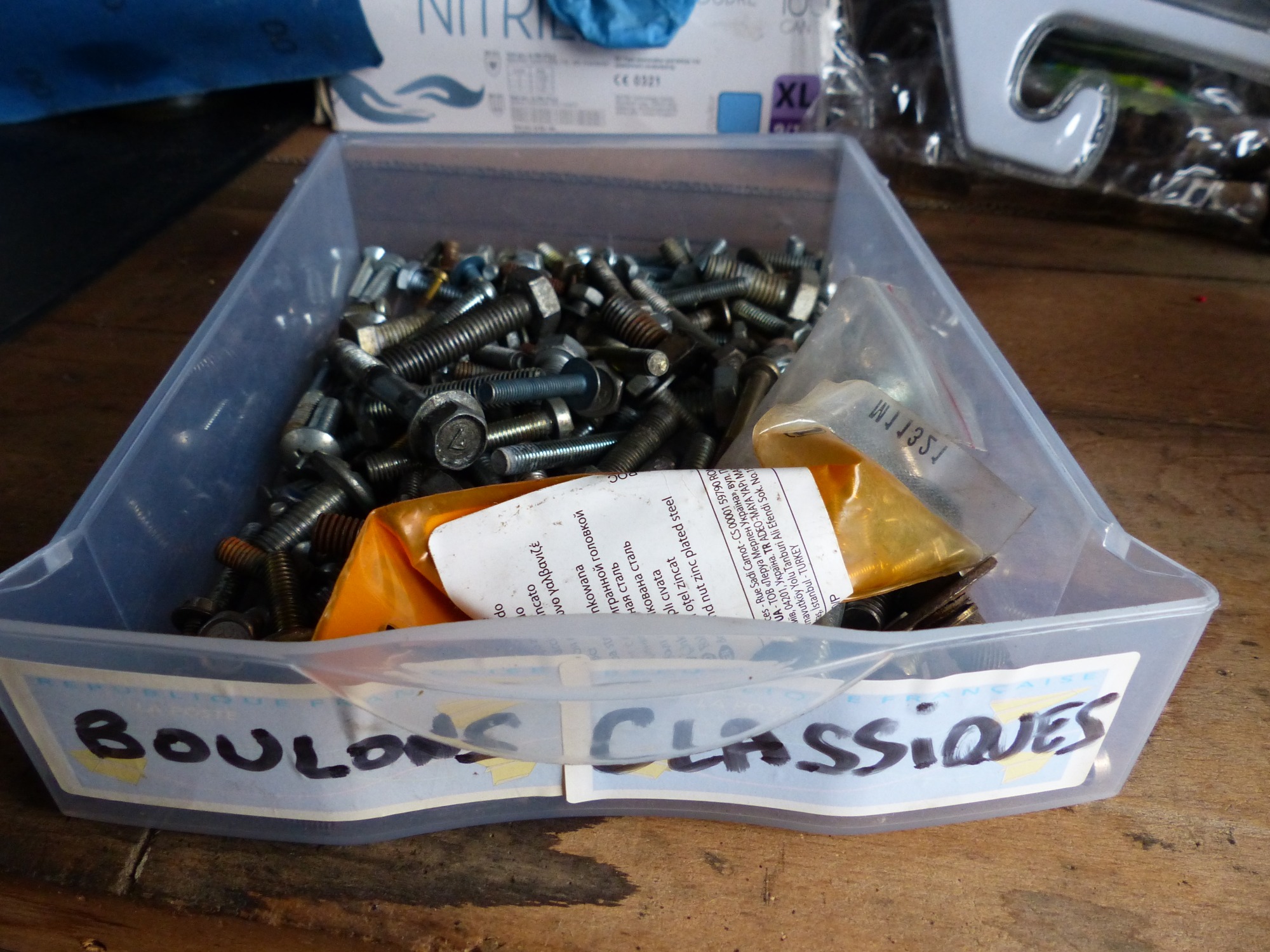

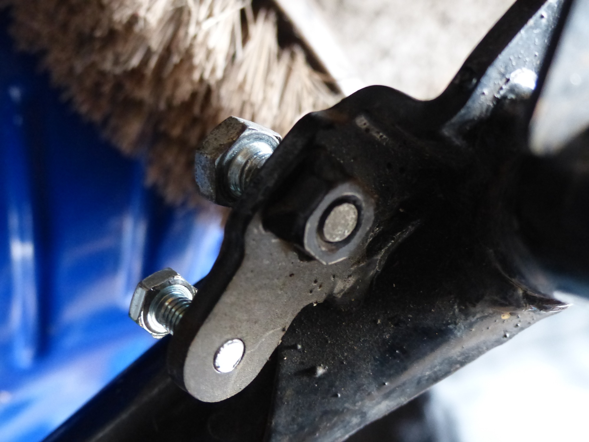

    Préparation du cadre pour les envoyer en peinture epoxy Il faut préserver tous les filetages, et donc puiser dans la réserve de boulons pas beaux En effet, après la peinture, les boulons peints seront inutilisables (sauf pour boucher un autre cadre), alors autant en prendre des pas beaux, qui trouvent là une utilité nouvelle Chez moi, tout est rangé … Moteur porteur, cela veut dire cadre réduit, et pas lourd Les boulons doivent être positionnés de telle sorte qu’il affleurent le fond du filetage

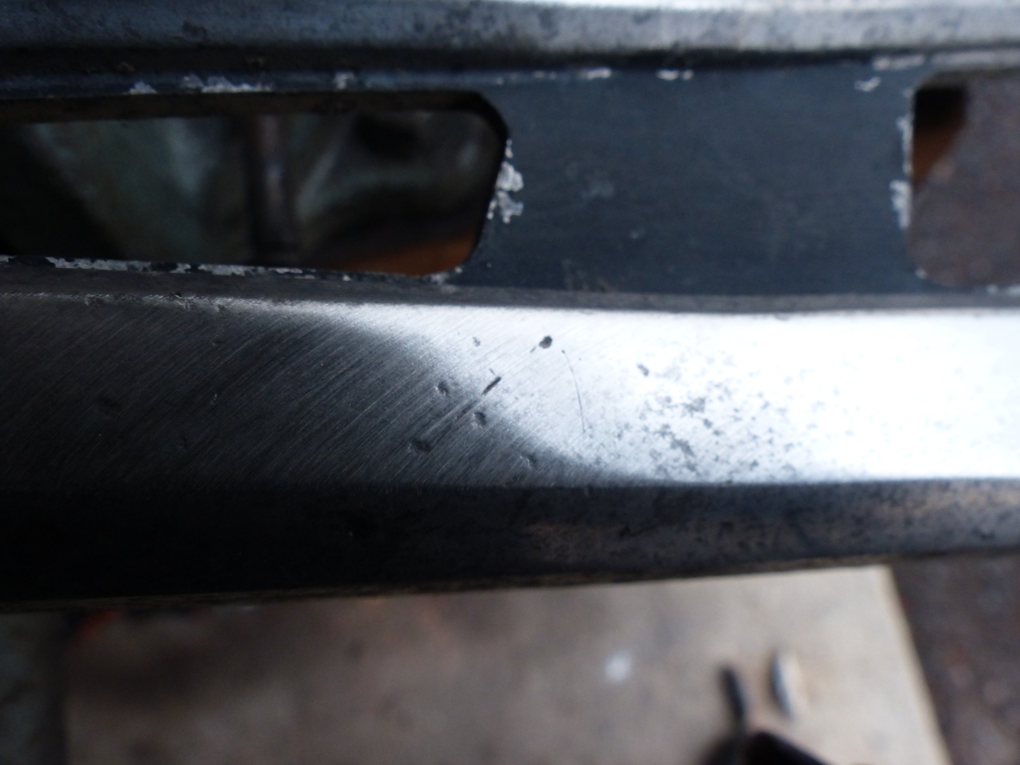

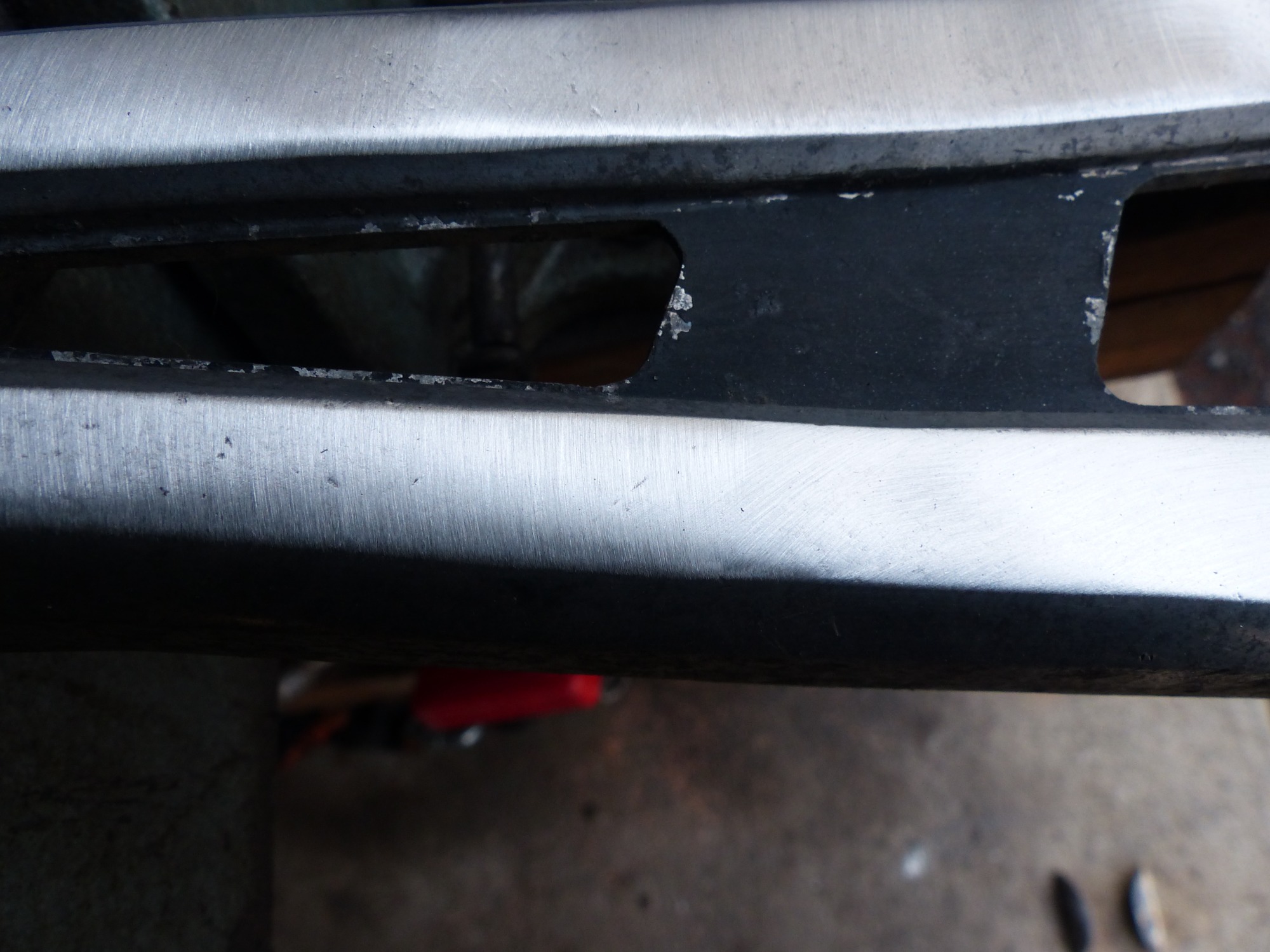

    Petit surfaçage des platines de repose-pied, afin que la peinture soit sans défaut Il y a quelques marques pas belles Avant Après

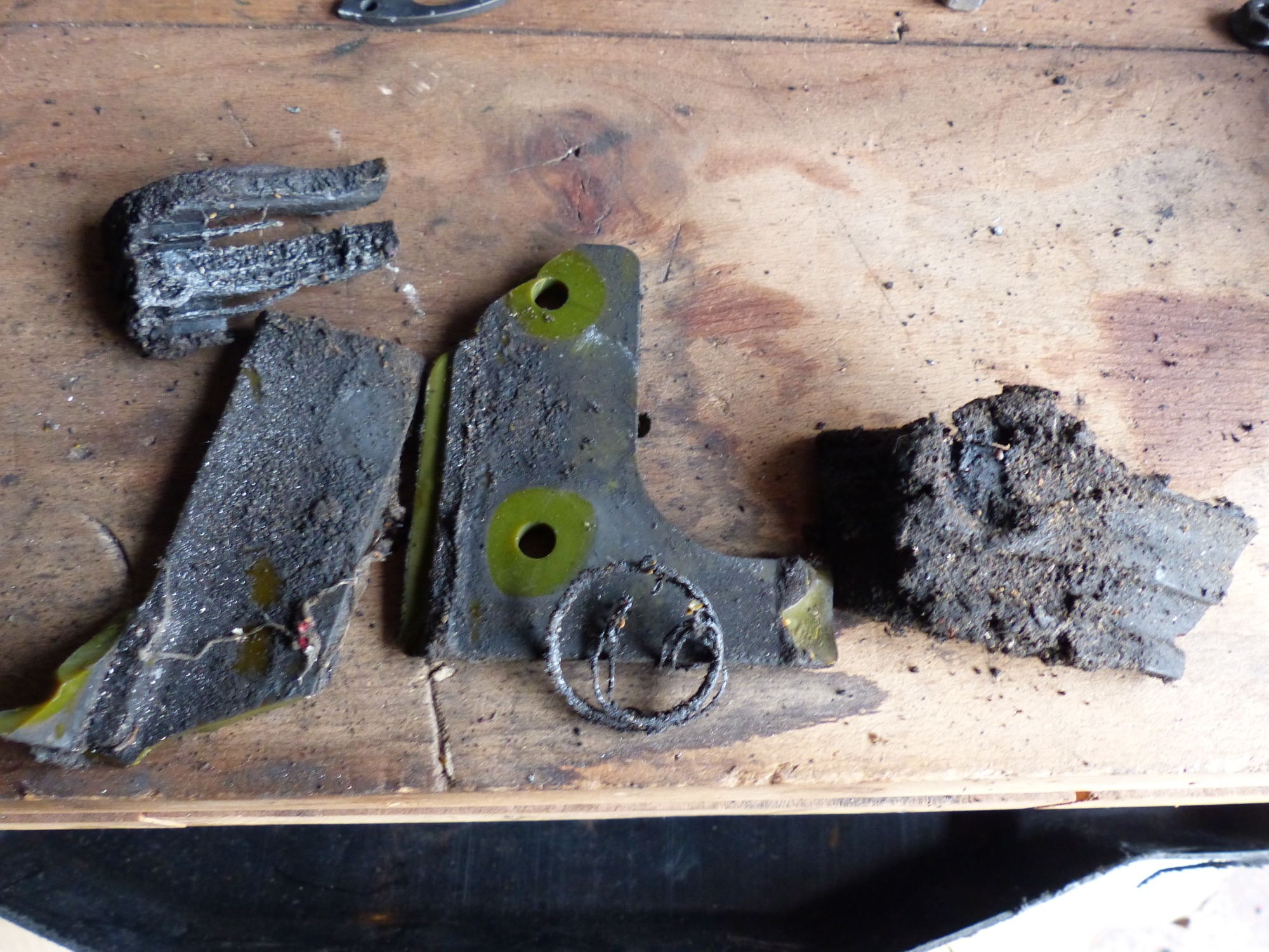

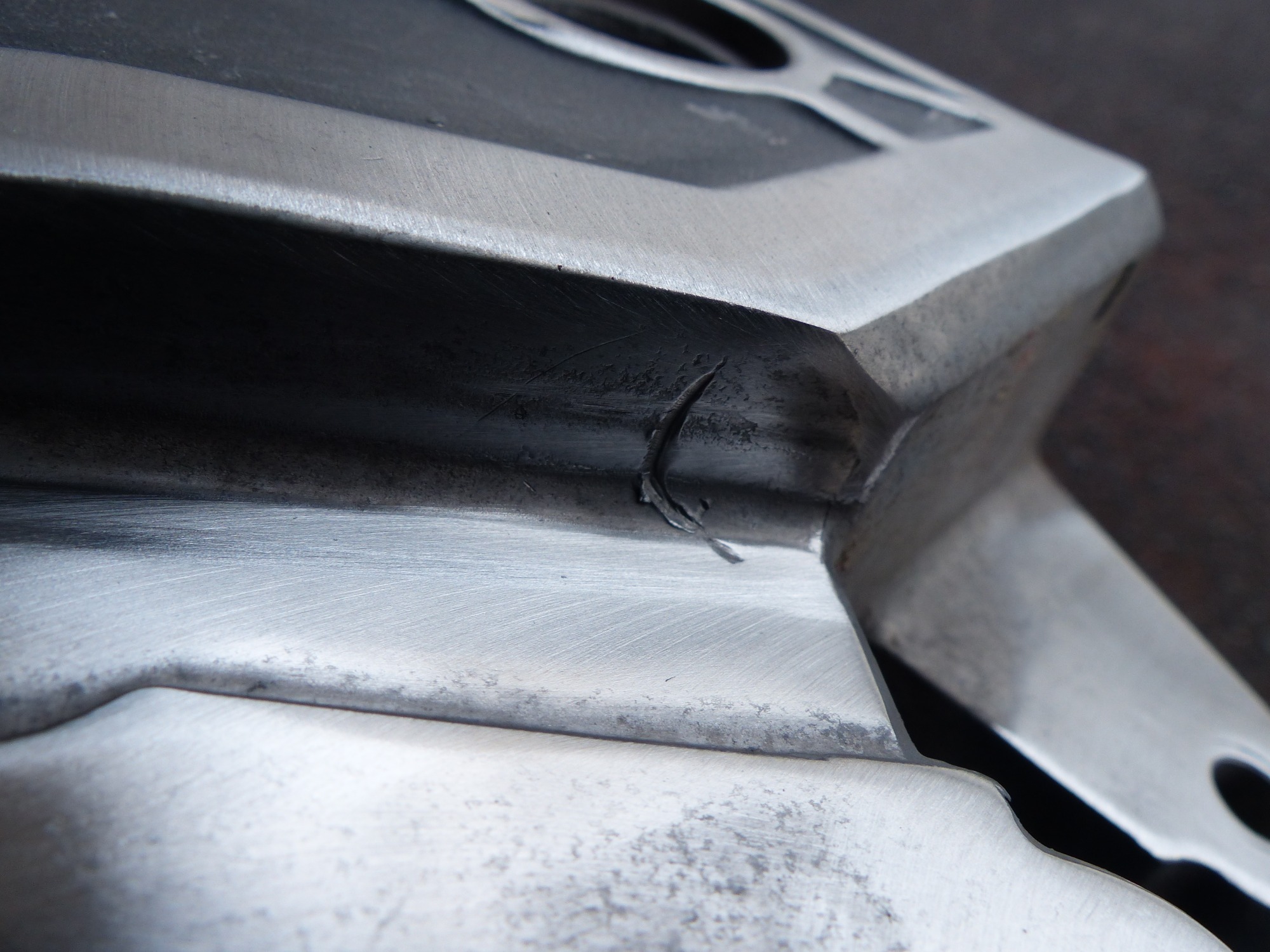

    J’aime bien faire du neuf avec du vieux, mais là, le patin protecteur du bras oscillant a un peu trop vécu

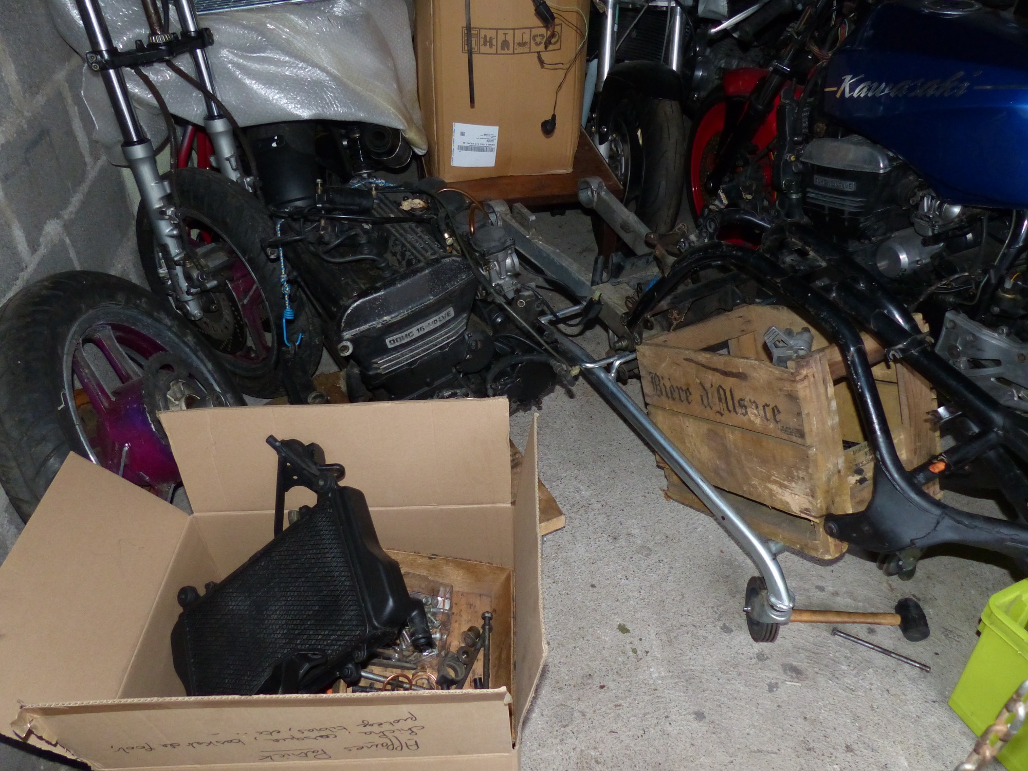

    Alors pour résumer, celle-ci va être rénovée Elle va piquer plein de pièces à celle-ci, dont l’habillage, le moteur et l’équipement électrique, qui disparaît de la circulation et les trains roulants de celle-là Dans quelques temps, j’aurai une très belle Ninja roulant sur des pneus actuels, et un tas de pièces pour rendre son utilisation pérenne Comme ça, au rasso, y aura la superbe Ninja de Lolo toute d’origine, et la mienne modifiée
