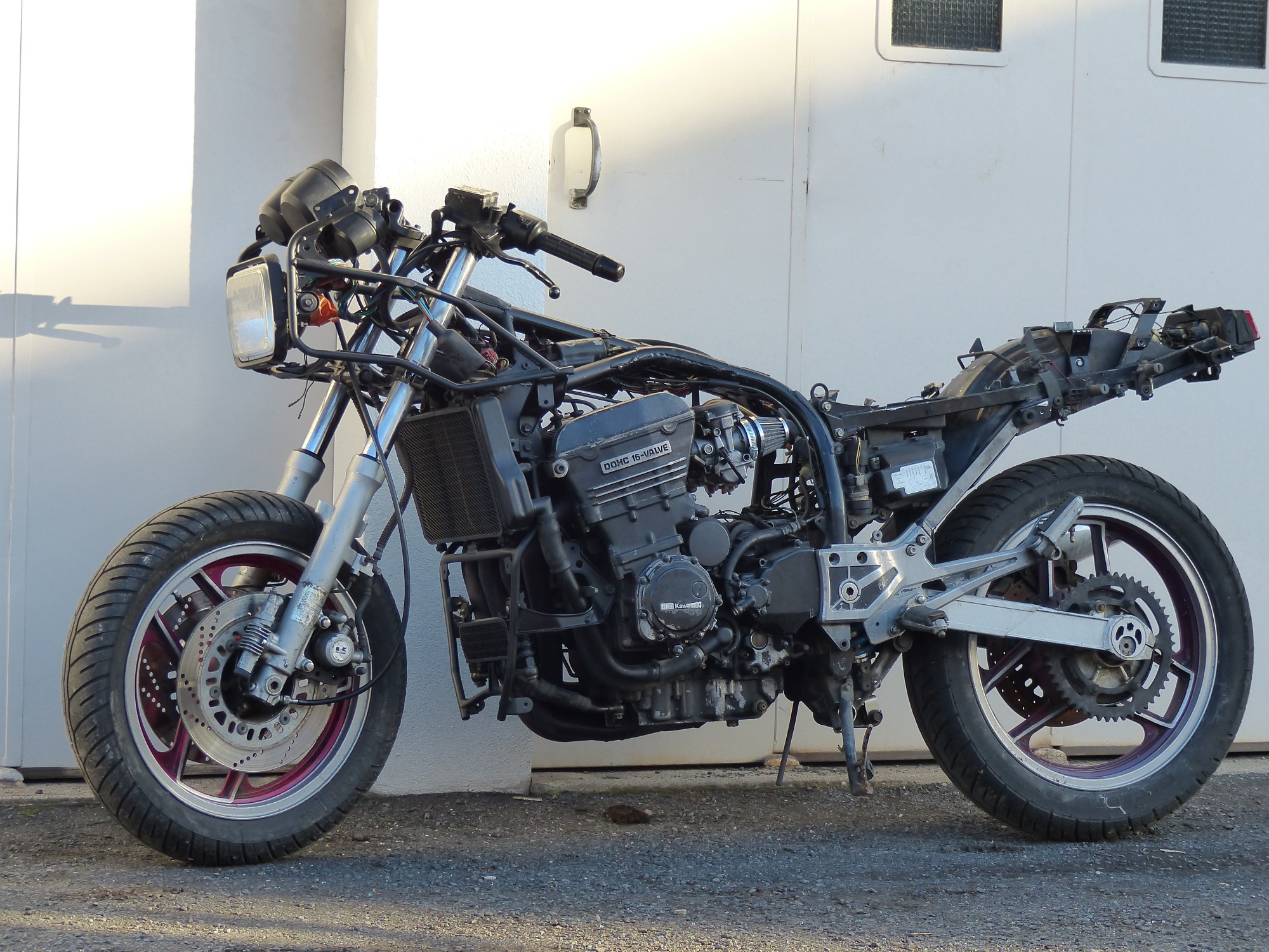

    Z’avez déjà vu une Ninja à poil ? Je l’ai vite rhabillée, avec ce froid …

    En réponse à lolo (post 205468]tricheur c est pas la mème pieddenez pieddenez”
    Ben si, à part les numéros sur le moteur et le cadre, c’est les mêmes C’est juste pour faire voir ce qu’il y a en dessous de l’habillage, notamment le moteur suspendu et tout le bazar lié au refroidissement liquide

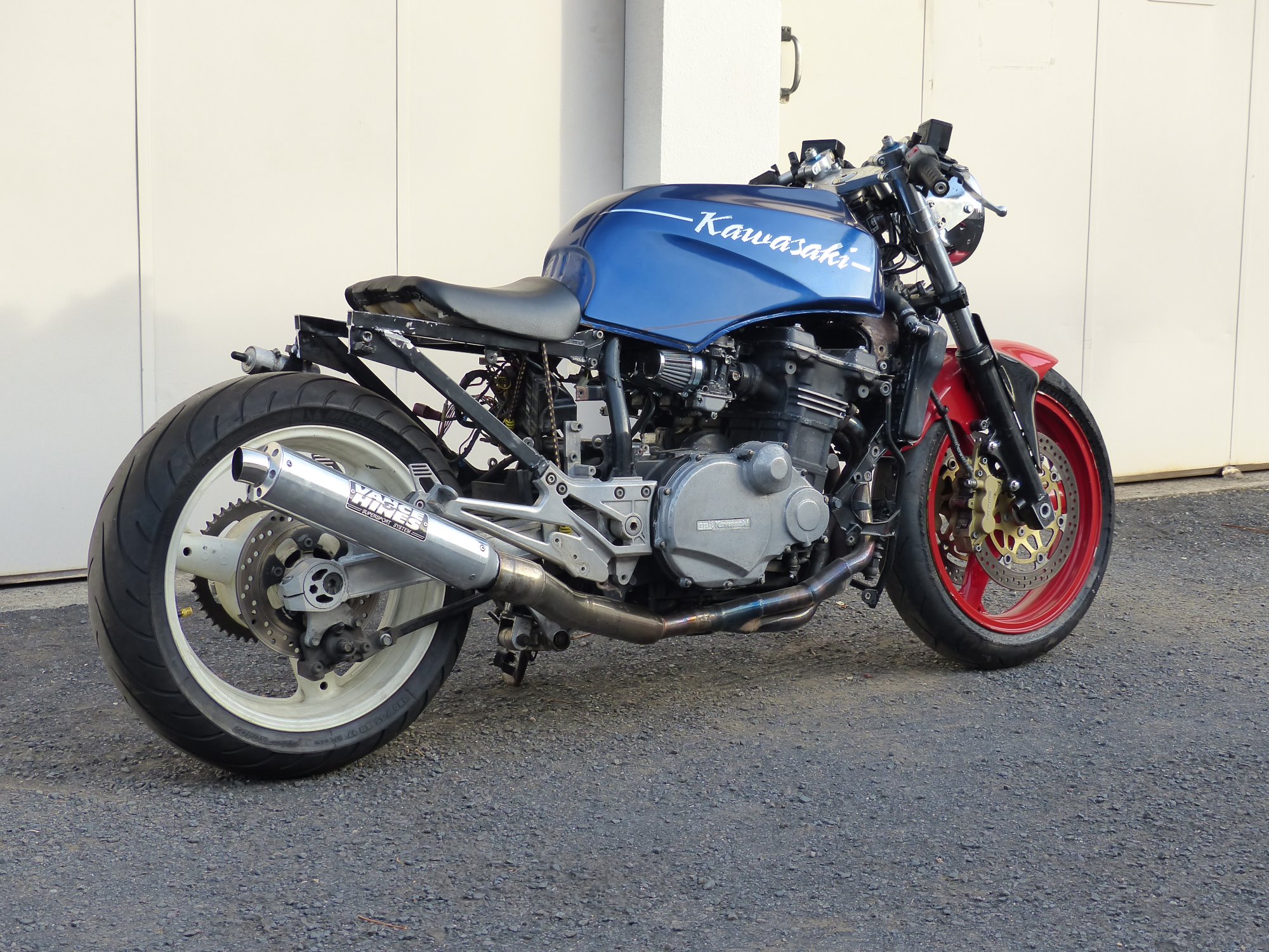

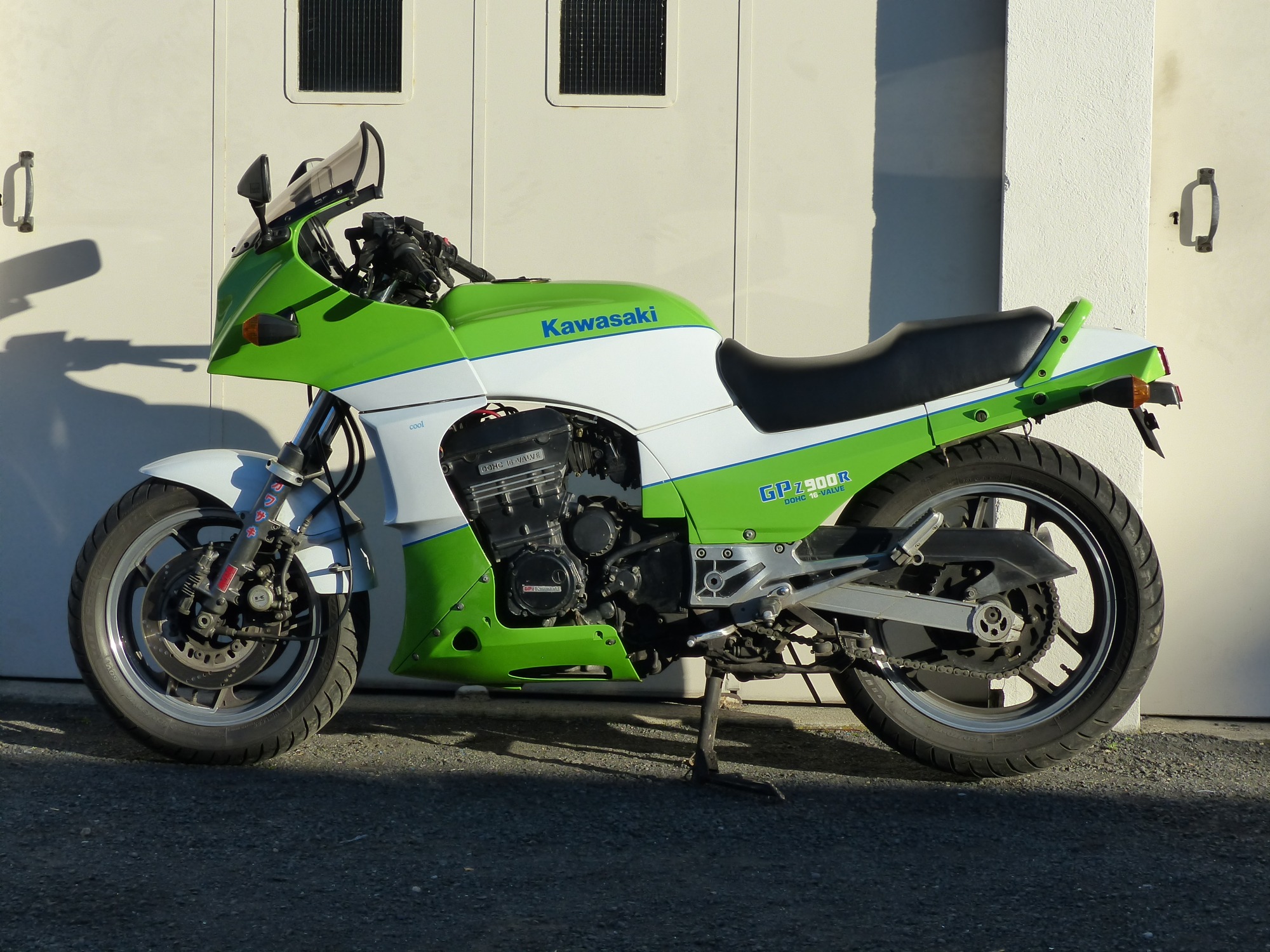

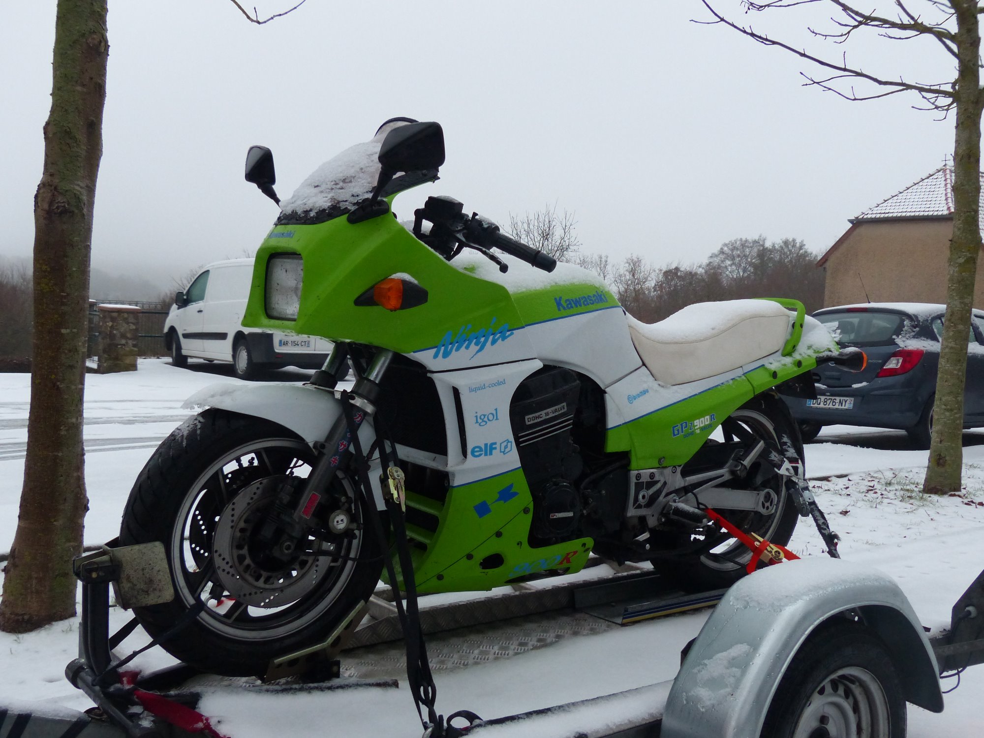

      En réponse à ZephyrOliv (post 204319]Avec l’achat de la Zézette et de toutes ses pièces en plus, je me retrouve maintenant avec trois GPZR900A1, trois vraies Ninja, des s≈ìurs de celle qui a battu le TGV à sa sortie en France. Mais bien sûr, elles ne sont pas neuves, et il en manque des bouts Ces deux là, je ne sais pas si elles tournent, et elles sont un peu dénudées, et j’ai des cartes grises à mon nom La bleue est dotée de trains roulants en 17 pouces Celle-ci est quasi parfaite, mais les papiers sont allemands, et je n’ai aucune idée de la galère qui m’attend si je veux la faire immatriculer en France, ni du coût de l’opération. Ce qui est sûr, c’est que, avec le tas de pièces que je viens de récupérer en plus, je n’ai plus d’excuses pour ne pas lancer d’opération Ninja”
      En réponse à ZephyrOliv (post 205768]La Z900RS fait des émules et donne des idées Et si ma Zézette ressemblait à ça au final ? https://www.youtube.com/watch?v=7SCwPpd-Ouo&feature=youtu.be&fbclid=IwAR2J5yqC-eH30B253mKc7-A-69Tr7zl1HjLC6pKLxzbwbCm4bevOH1MKuGw”
      Sur qu’après avoir vu ça, je vais me lancer dans un truc ressemblant, ça fait trop envie et j’y pense depuis quatre ans Et si je sortais la bête avant Kawa ?

      Tout s’organise dans mon cerveau ébullissant, qui se désembrume de temps en temps et met les choses en ordre La verte, j’ai tous les papiers, elle est en règle, mais la faire immatriculer va prendre du temps et de l’argent que je préfère consacrer aux deux autres. Elle va me servir de banque de pièces De toutes façons, j’ai des pièces pour faire à peine deux Ninja, pas trois En attendant, je remets en état tout ce qui ne l’est pas, à savoir le freinage et un problème de ventilo qui ne se déclenche pas Les deux autres, tout est en règle depuis leur achat. La rouge est la plus ancienne, une des premières Ninja commercialisées en France, c’est celle que je vais remettre à l’origine, (avec un quatre en un) et dont je m’occupe en premier. Il s’agit de lui donner de la valeur, éventuellement de la revendre si on m’en donne un bon prix. Il lui manque un habillage et une bonne partie du faisceau électrique que je vais piquer sur la verte. Donc, je la désosse, je fais repeindre le cadre (peinture époxy) et le moteur. Je n’aurai ensuite plus qu’à reposer les meilleures pièces de la verte. La bleue se verra certainement allégée et coursifiée, je ne sais pas trop encore Dans un premier temps, je fais repeindre ses roues, les fourreaux de fourche et les étriers en noir Le bras oscillant doit être modifié pour recevoir la tige de maintien de l’étrier arrière. Après, on verra Donc, en résumé la rouge va devenir verte, la verte va disparaitre, et la bleue patiente Après on verra selon les constatations du ministre des finances …
