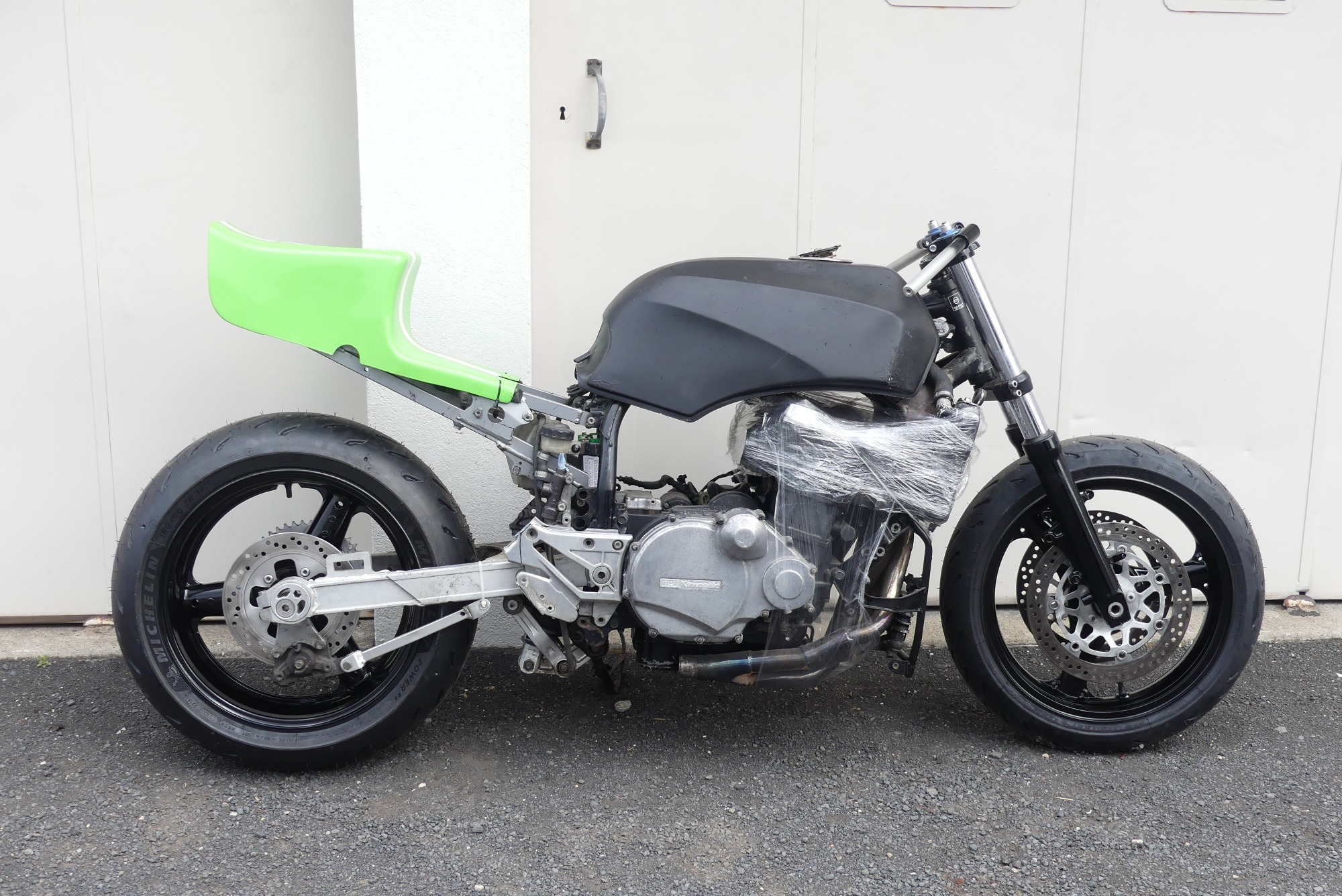

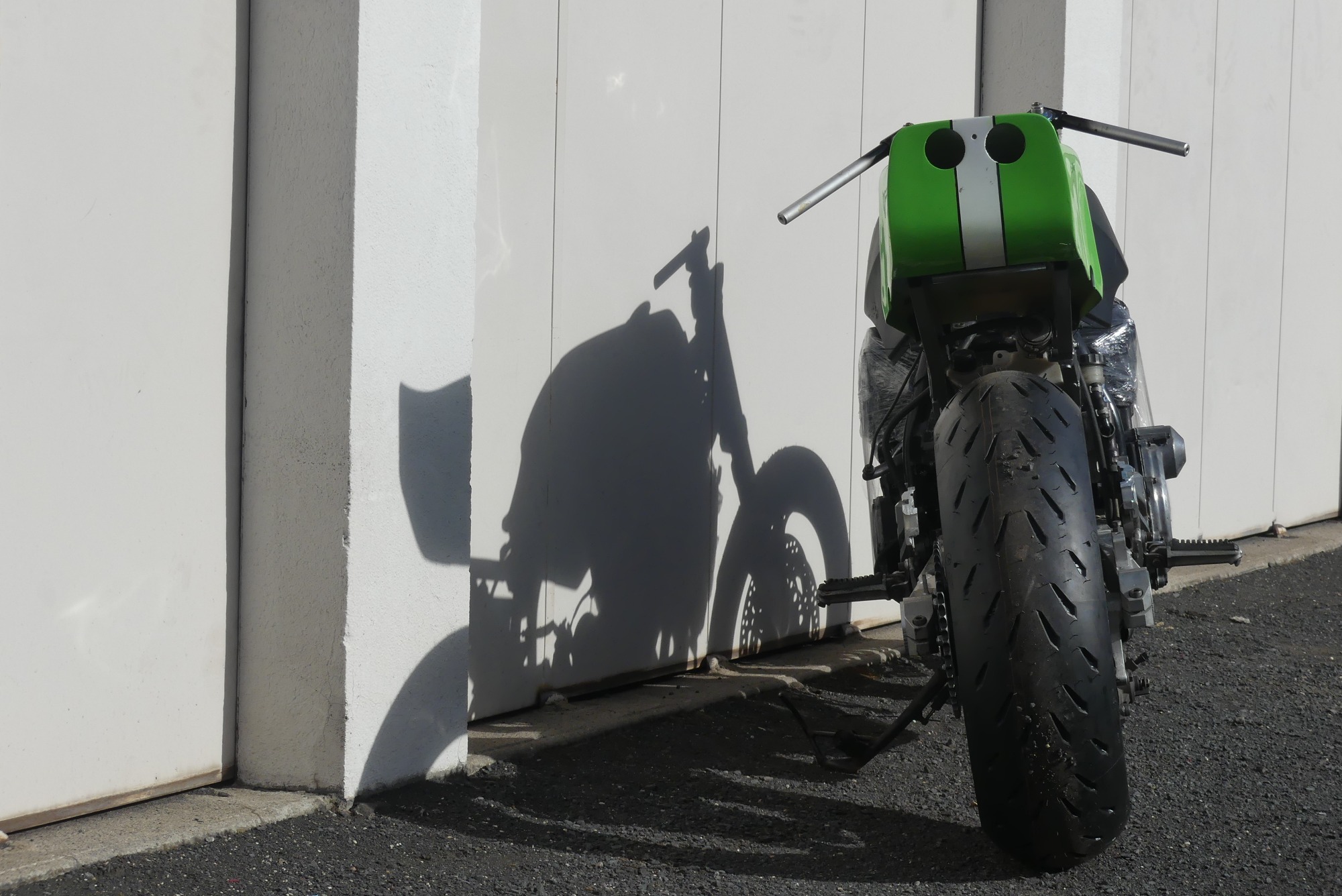

    Y a des jours comme ça où il faut bricoler, tout va impec, même mieux que ce qu’on avait imaginé Alors, c’est pas le tout de réduire la bouche arrière de volume, mais faut encore pouvoir loger la batterie, le vase d’expansion, et tout le fourbis électrique qui d’ordinaire est soigneusement caché par la selle, le dosseret arrière et les caches latéraux Sur cette moto, je supprime la boite à air, donc ça fait de la place, et le dosseret de selle, pour le coup est très volumineux et pourra accueillir du matos J’avais un doute sur la possibilité de montage de la commande de frein arrière, ben pas de problème, je ne savais pas où loger la bonbonne de l’amortisseur, ben, elle a trouvé facilement sa place Une journée de bricolage de rêve, que je vous dis ! J’ai aussi dégagé l’arrière en recoupant les platine de repose-pied, de toutes manières, je n’aurai jamais de passager sur cette mob. Du coup, le train arrière est visuellement extrêmement allégé Ah pis, le soleil a salué le travail en fin de journée

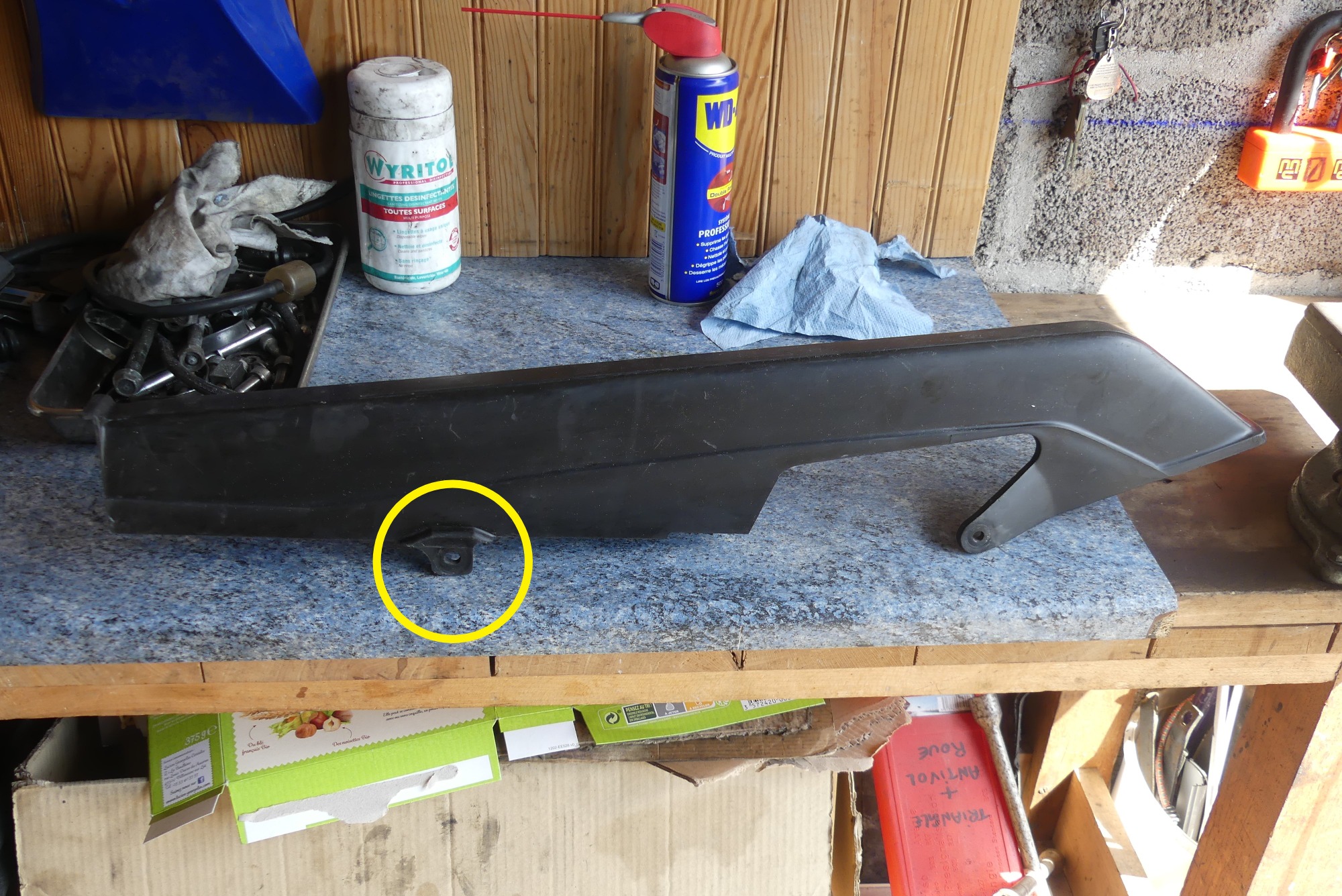

    J’ai trois pare-chaîne, dont deux en très bon état, il sont tous les trois identiques, mais y a un hic. Le point de fixation à l’avant ne correspond à aucune patte sur la moto ou le bras oscillant Lolo, si tu pouvais regarder sur la tienne, comment c’est fixé, ça m’arrangerait Doit y avoir une patte rapportée
