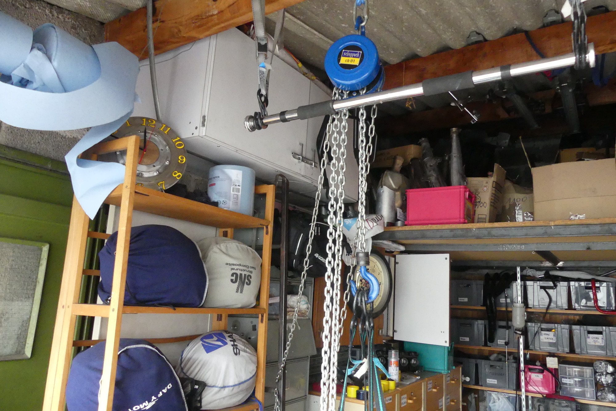

    #217038

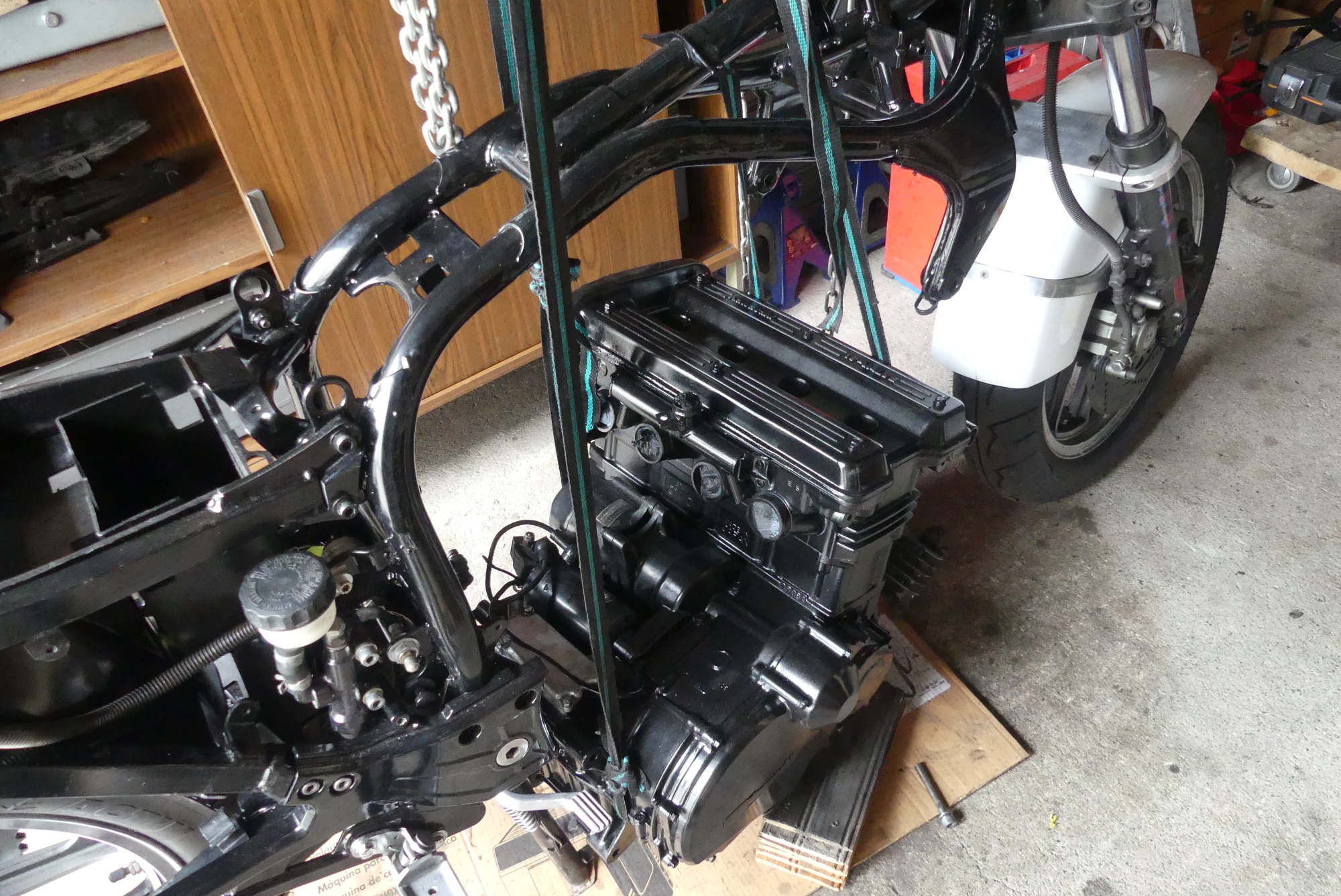

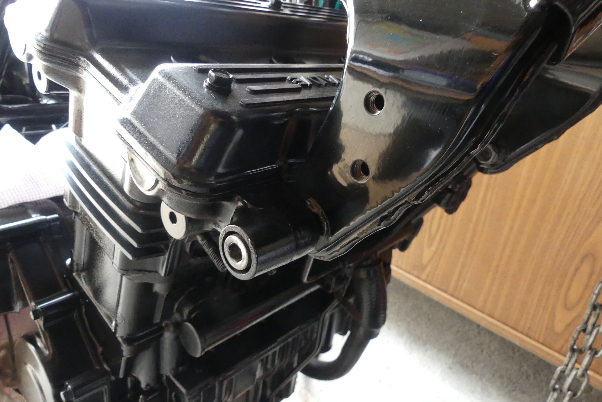

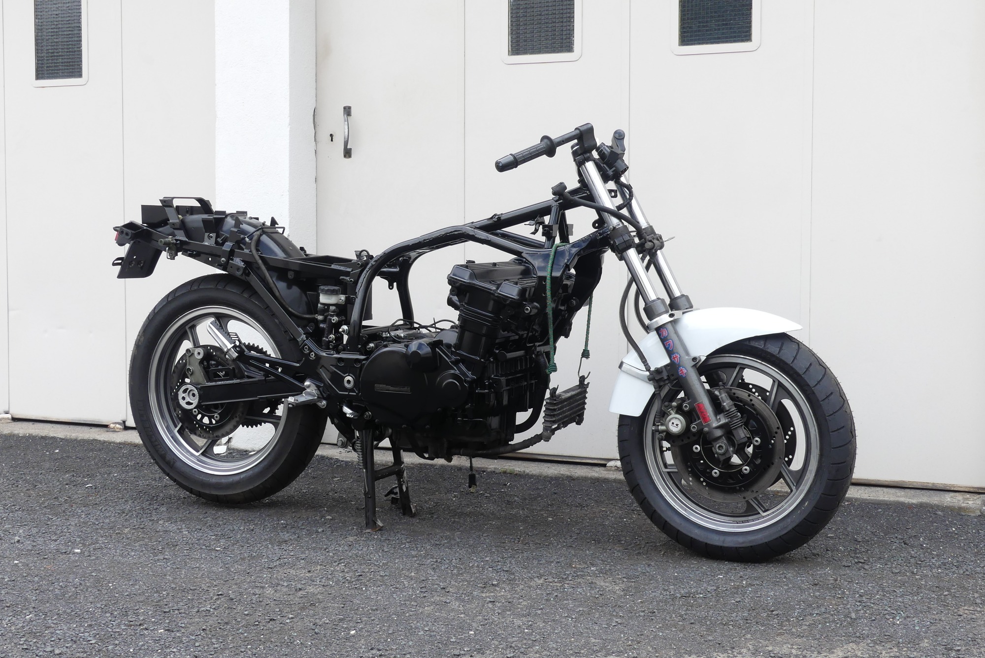

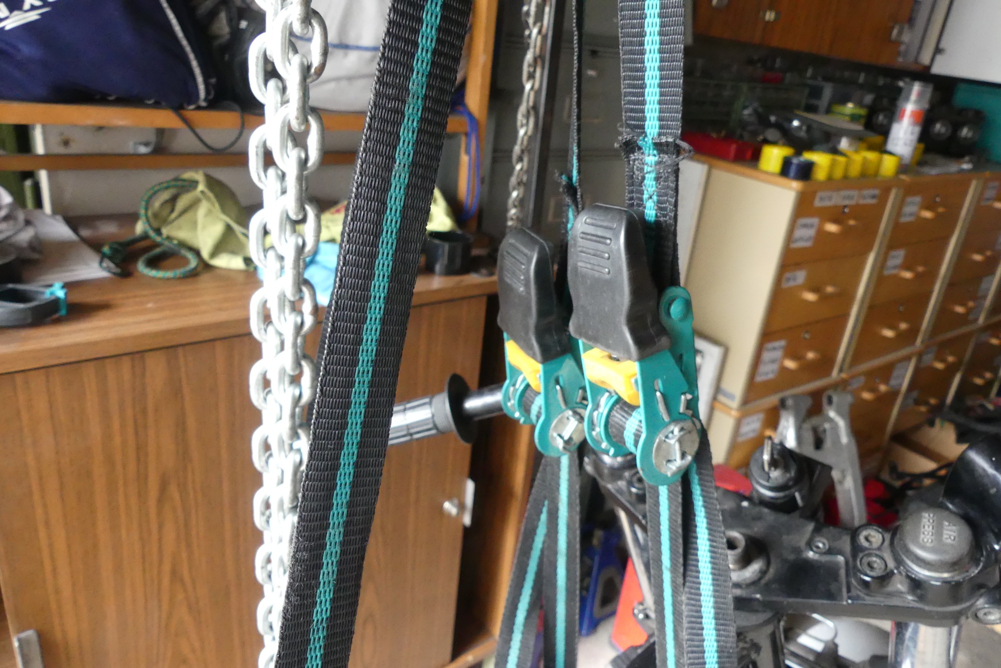

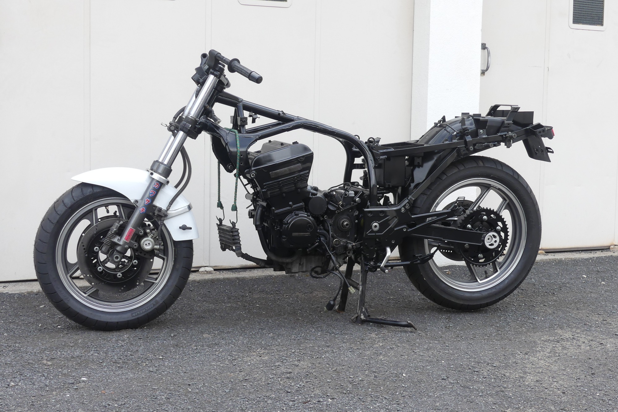

    Le remontage du moteur dans le cadre d’une Ninja est un jeu d’enfant, pourvu [strike]d’être très costaud[/strike] d’avoir un treuil … et des sangles Les cliquets servent à contrôler l’assiette du moteur Suffit de le lever juste à la bonne hauteur pour entrer les goujons (dont la queue ne frétille pas) dans les fixations avant du cadre, qui vont servir de pivot … puis ensuite de lever l’arrière pour le fixer Quatre serrages de boulons plus tard, c’est fait. Spectaculaire et c’est pourtant si facile … Du coup, à ce stade, la ressemblance avec une moto devient frappante, et ça gagne de la place dans le garage

    Jolie boulot :clin3D
    #217048
    Ha tiens, je me demandais comment tu faisais pour sortir tes moteurs, j’ai la réponse à ma question ;) Du bon boulot comme d’habitude, tiens, tu m’as donné envie de faire un tour au garage continuer le mien…

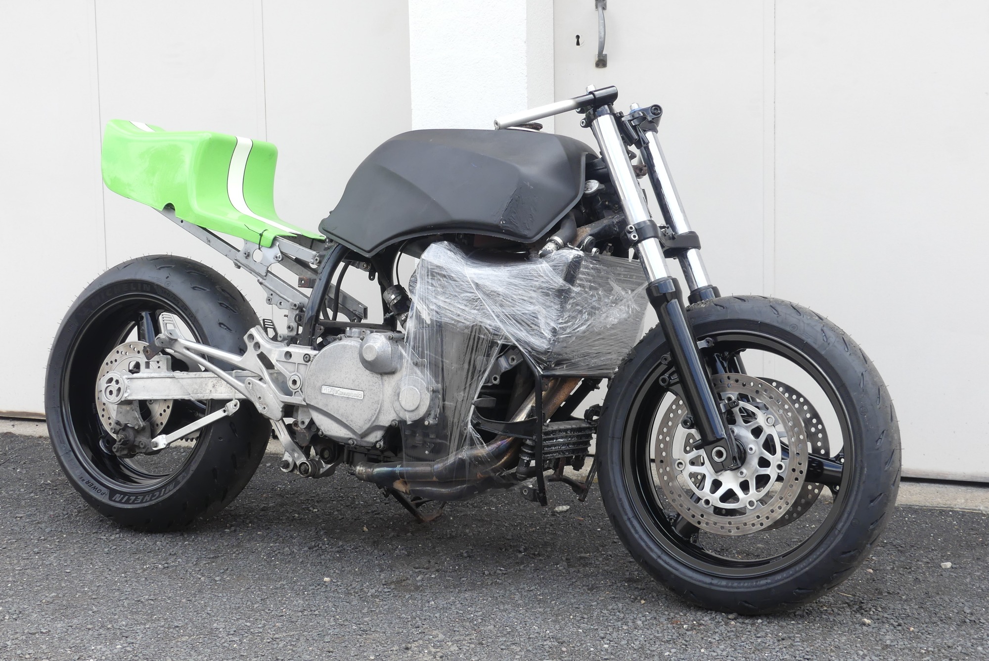

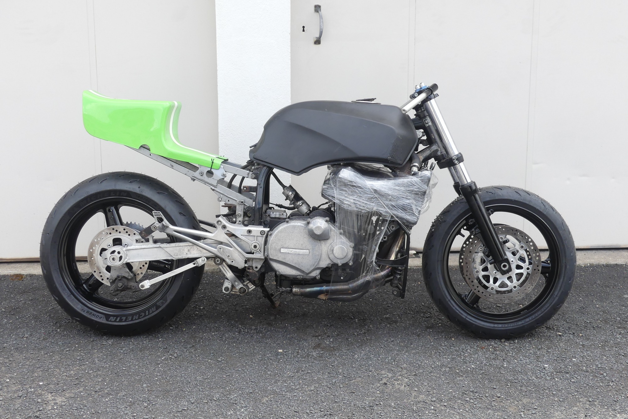

    #217154
    Un réservoir, une coque arrière, ça vous habille déjà une moto, et ça donne un avant goût de ce à quoi pourrait ressembler ma deuxième Ninja Reste à positionner correctement la coque, là, elle est trop basse et trop en avant
    #217170
    En réponse à ZephyrOliv (post 213455]Un réservoir, une coque arrière, ça vous habille déjà une moto, et ça donne un avant goût de ce à quoi pourrait ressembler ma deuxième Ninja Reste à positionner correctement la coque, là, elle est trop basse et trop en avant
    J’avais une boucle arrière de ZX9R dans un coin, (même deux), alors exit la boucle arrière de la Ninja, et ça reste du Kawa (et Ninja, en plus, même si c’est la génération suivante) Pile poil comme je veux, mais il a fallu recouper en largeur Là, c’est encore réglable en inclinaison, donc en hauteur de l’arrière, avant soudage La coque peut coulisser sur une plage de dix centimètres, à voir plus tard sa bonne position
