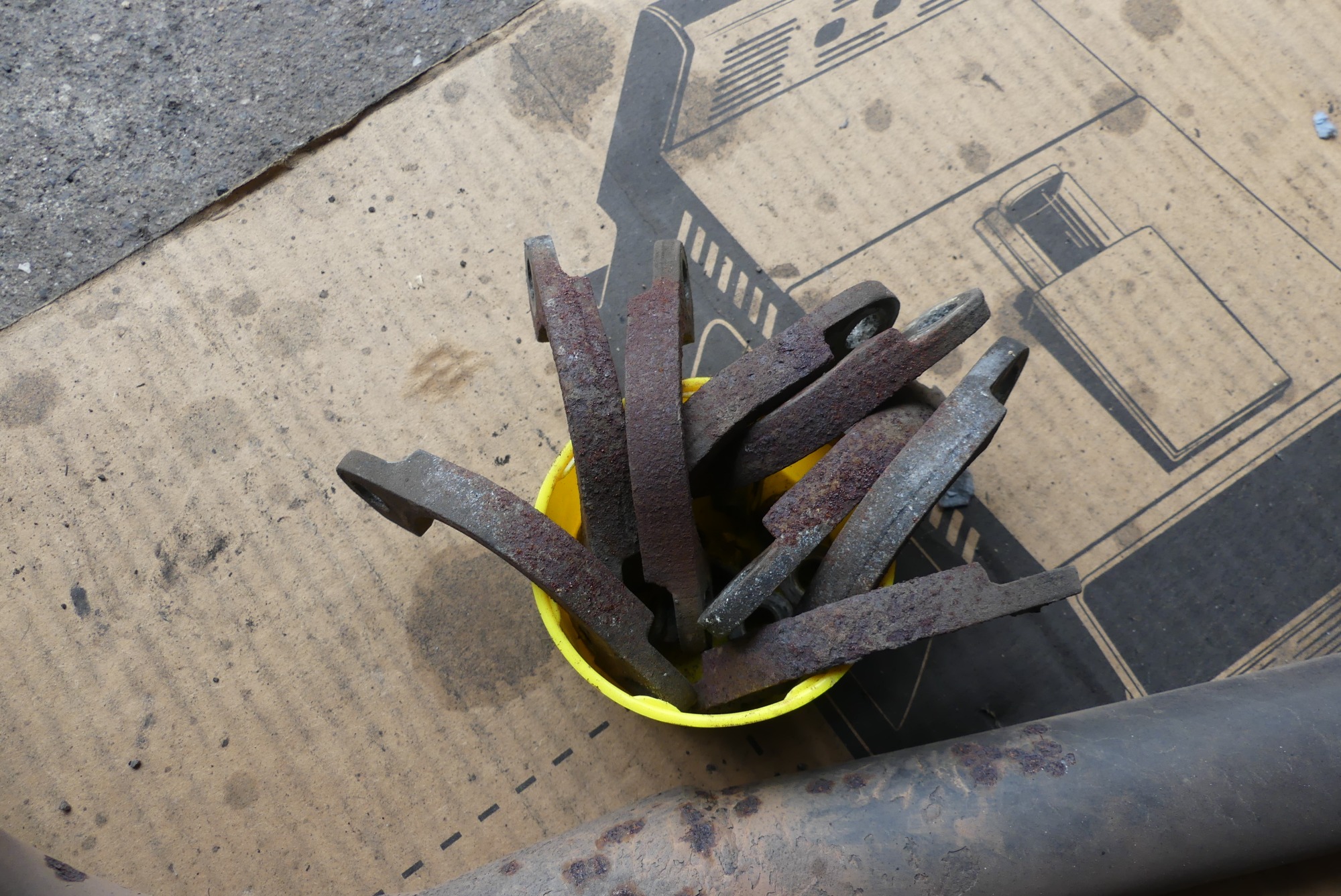

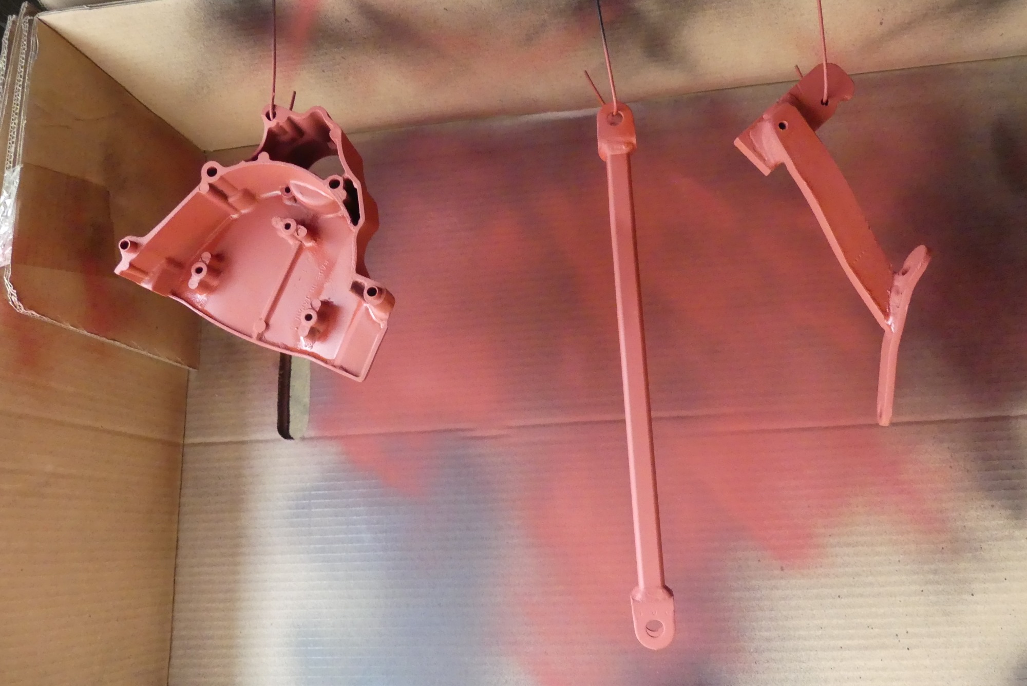

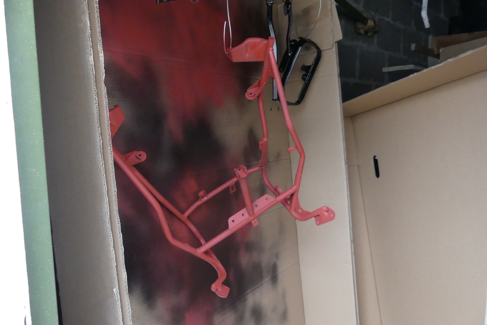

    Un peu de peinture, ça prend du temps, ponçage, apprêt, peinture Donc y ont eu droit : tige de maintien d’étrier pour celle de course, et pour celle que vous verrez au rasso : araignée de carénage, portière de phare, carter de sortie de boite, butée de la béquille centrale,

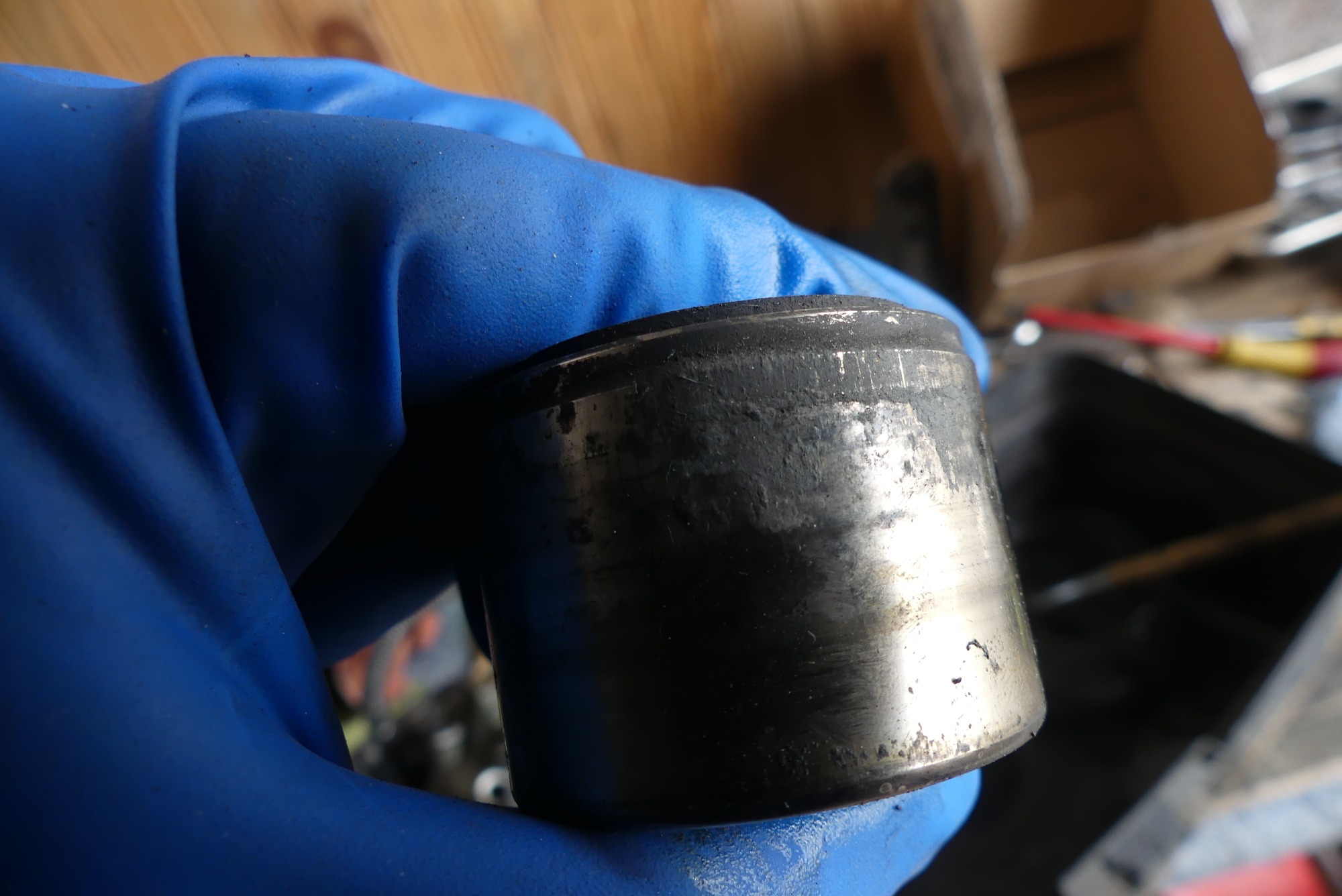

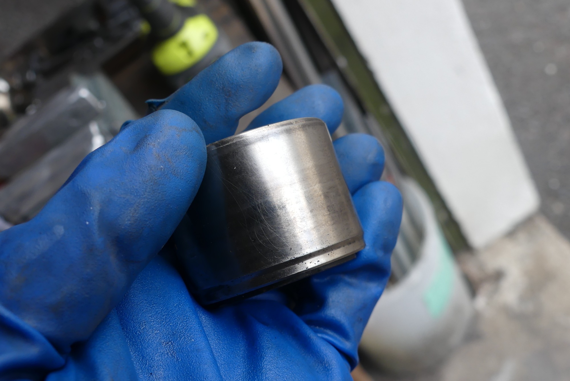

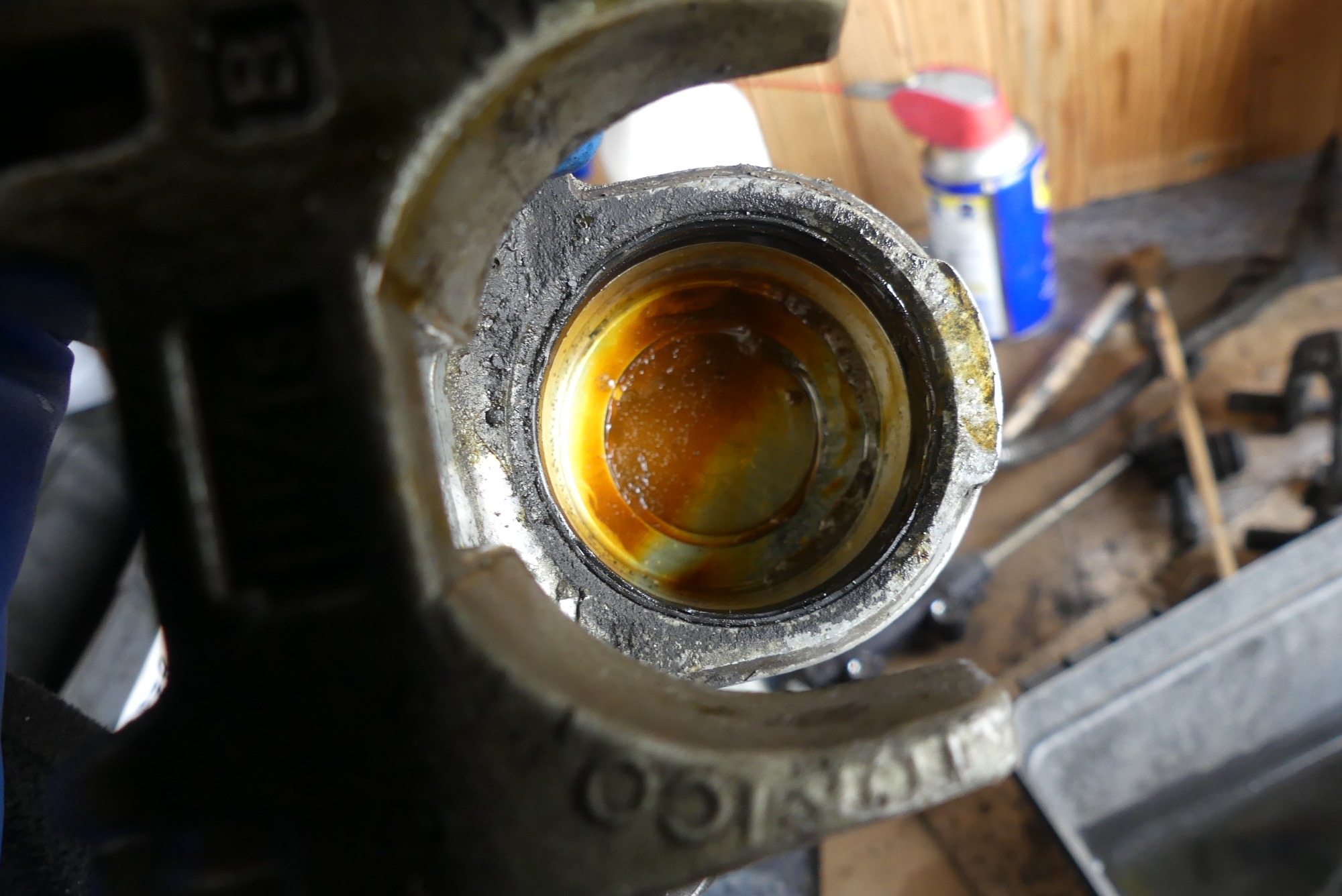

    Nettoyage complet, décapage de l’étrier arrière, qui reste à peindre et remplacement de ses joints Force nécessaire pour sortir le piston avant nettoyage : 5 bar, après 0.5 bar. Dix fois plus de feeling au freinage, donc ! Le liquide de frein avait caramélisé dans l’étrier ! Avant : Après :

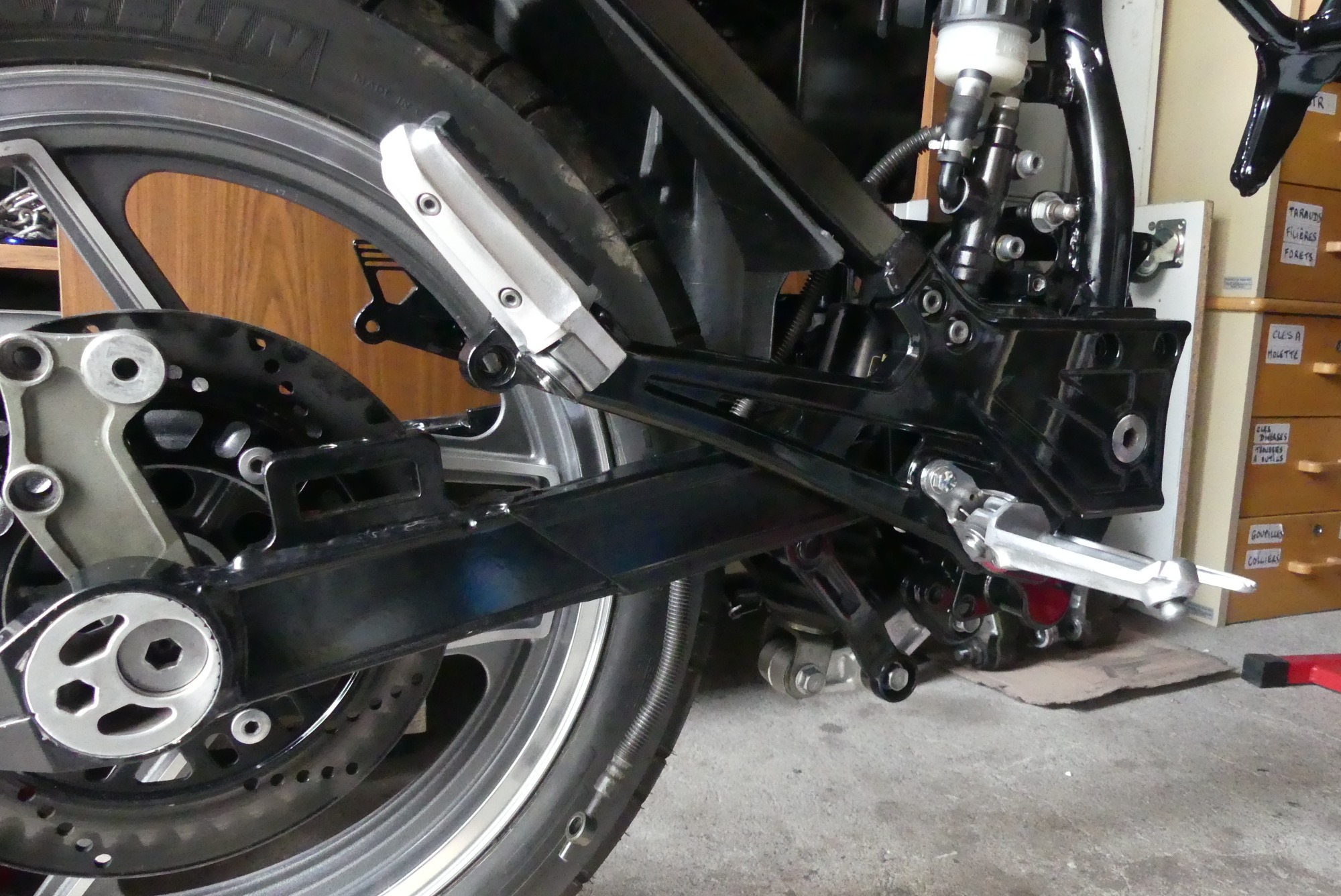

    Ce soir, j’ai réinstallé la commande de frein arrière, et les repose-pieds sont propres … côté droit

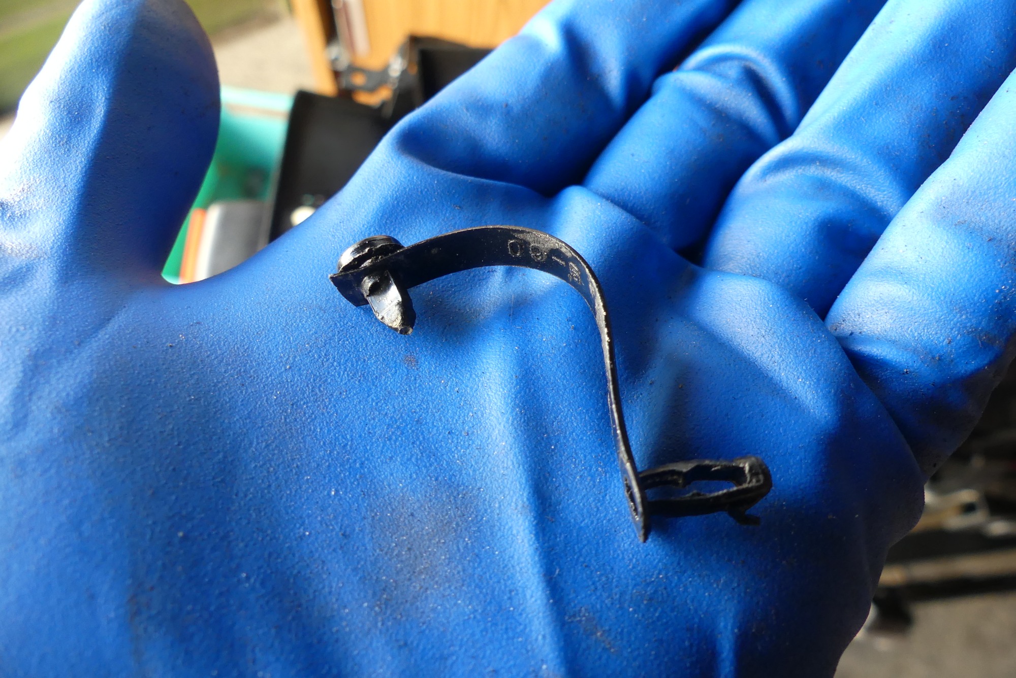

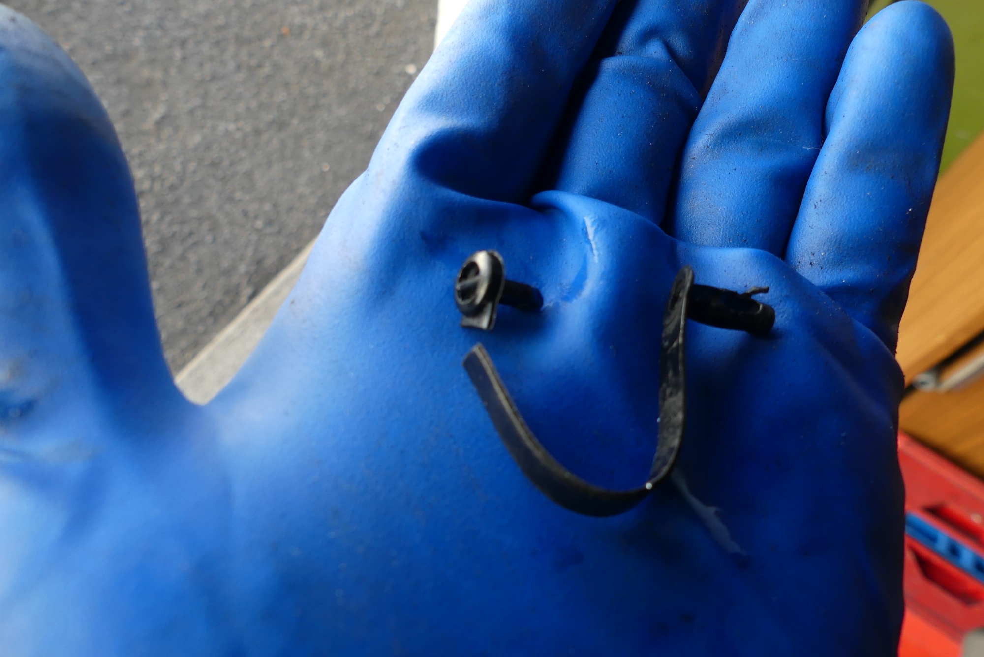

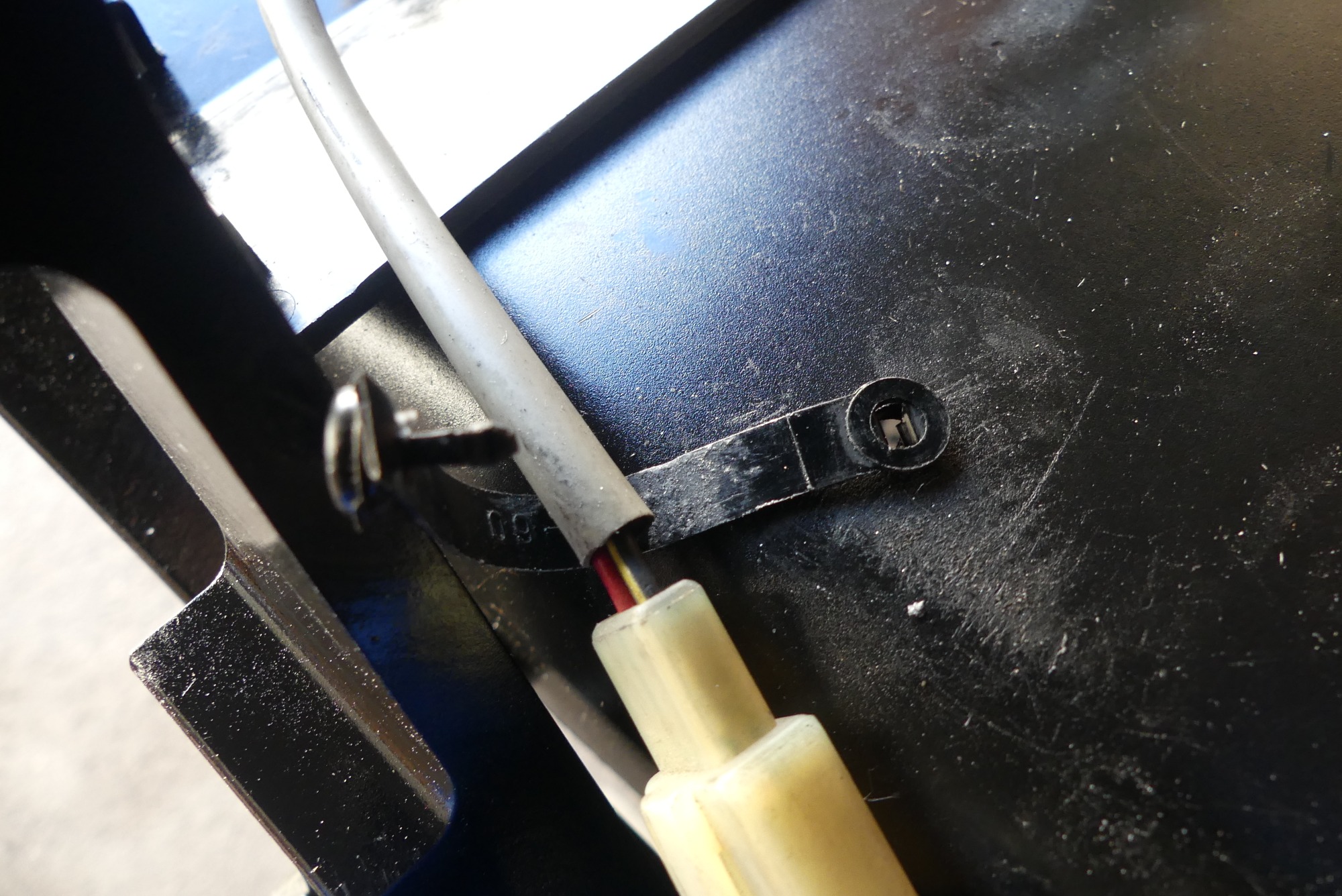

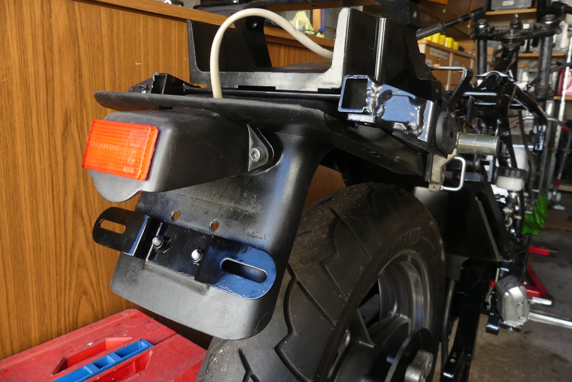

    Exact !!! Ce soir, remontage de l’éclairage de plaque et du support de plaque, plus quelques passes de vernis sur deux trois bricoles fraîchement peintes Et comme en Auvergne, on ne jette pas, petite réhabilitation d’un collier plastique cassé

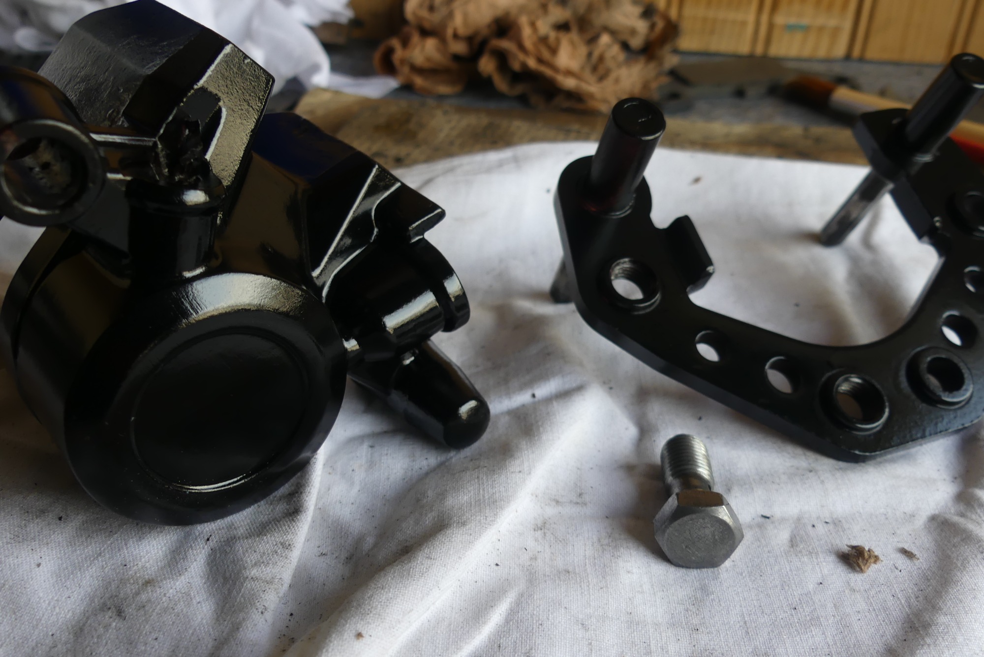

    Je ne suis pas mécontent de mes essais de peinture Etrier arrière

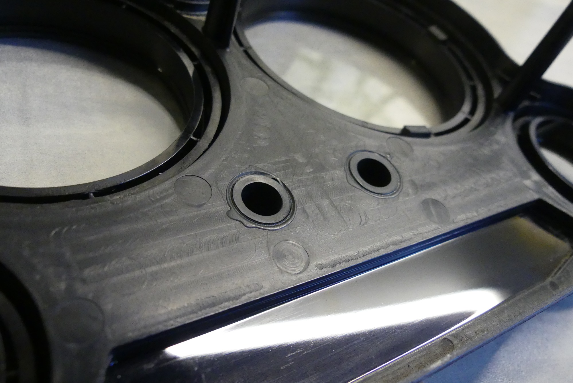

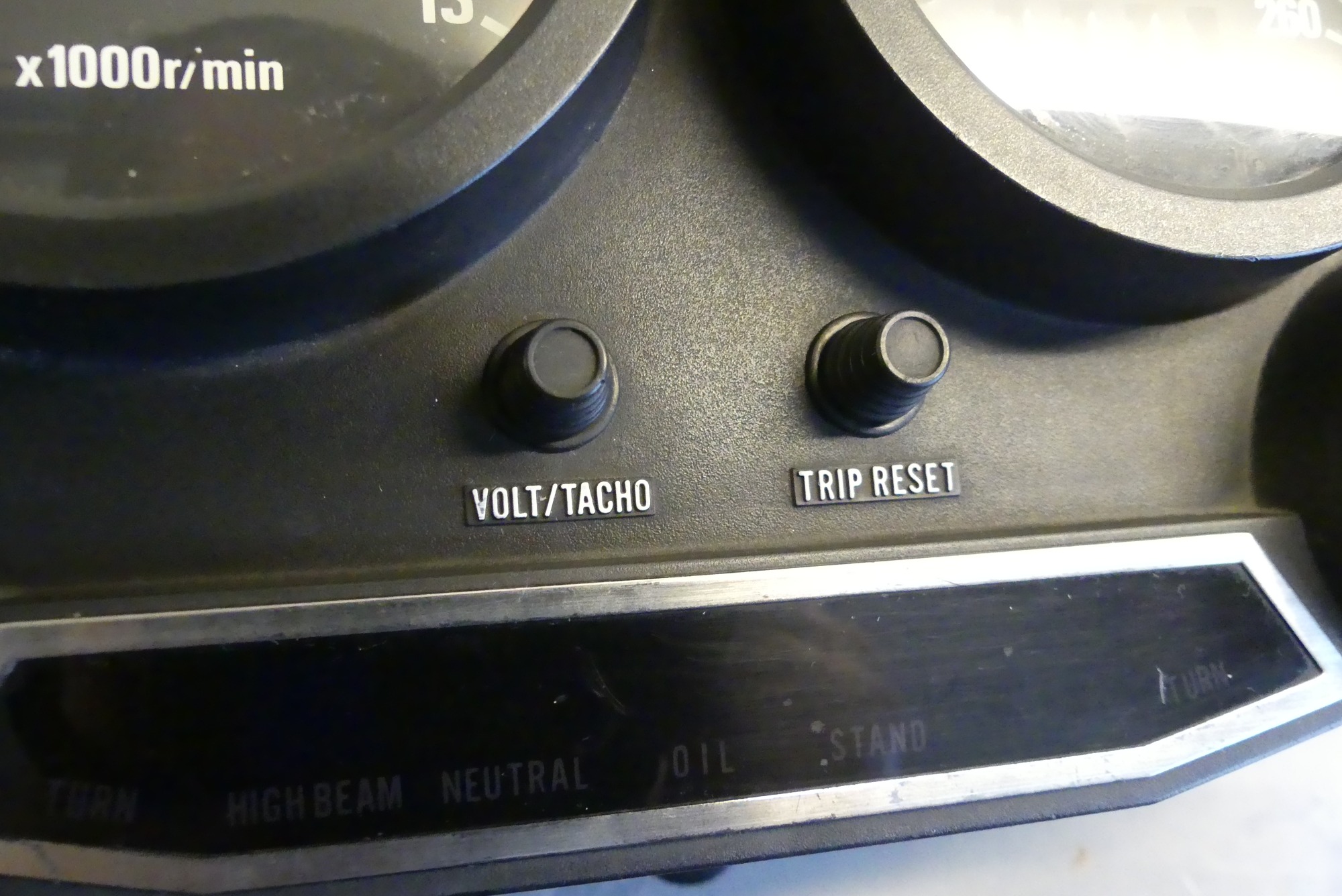

    Le bloc compteur est comme neuf Patte de fixation repeinte, vis resserrées sur les différents contacts, vérification des lampes, brillant pneu sur les plastiques, pions de commandes recollés …. nickel !

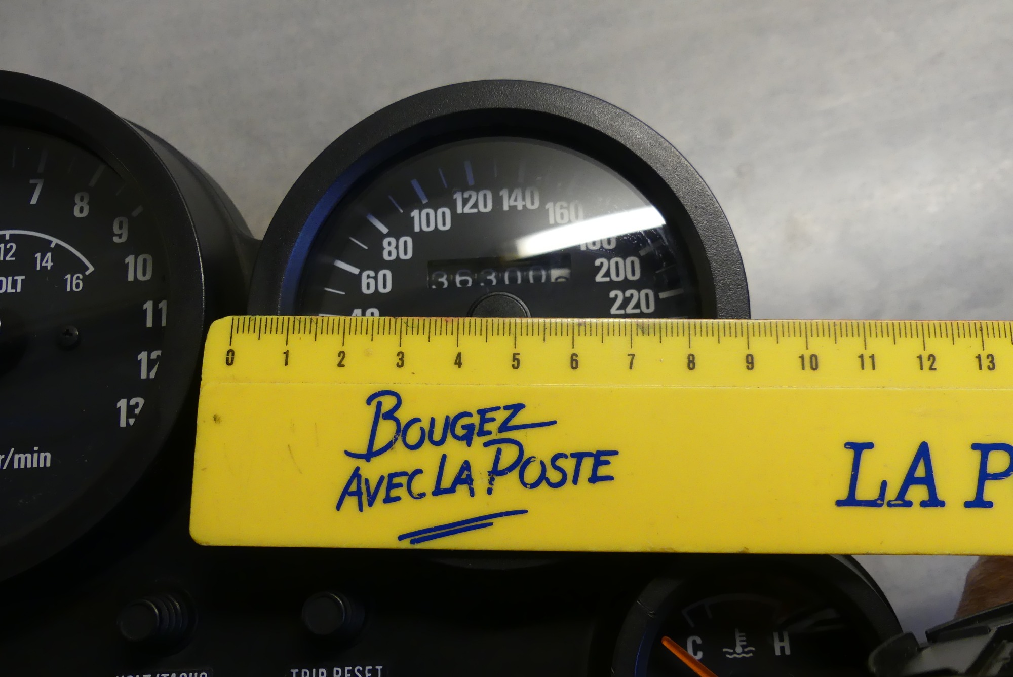

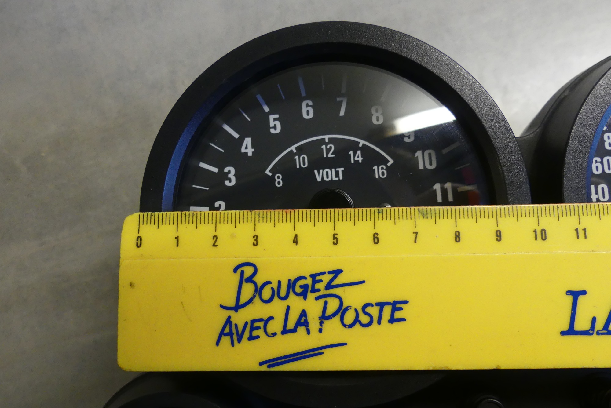

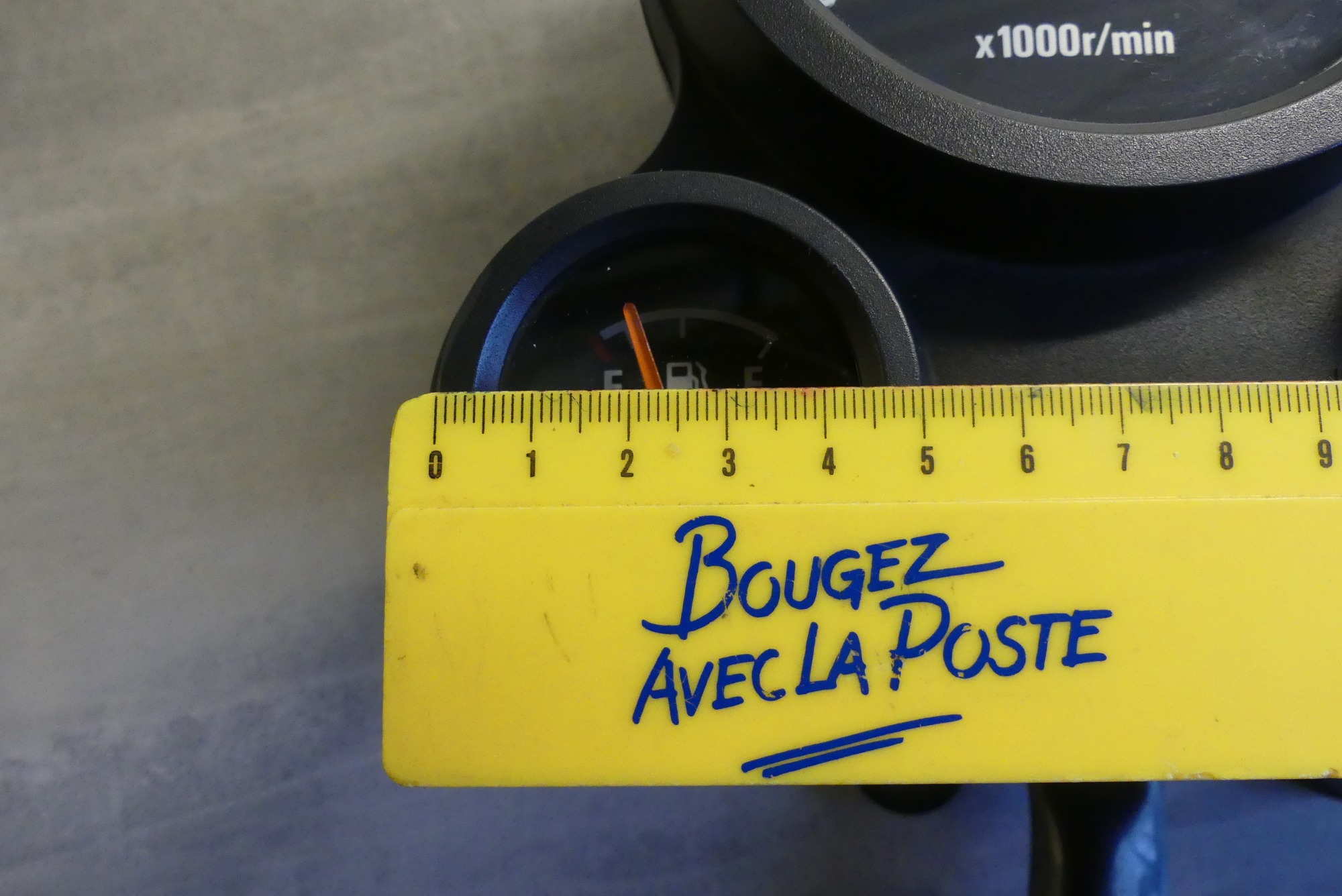

    Ah pis j’ai mesuré (non, c’était pas au boulot) le diamètre des compteurs Becose j’ai dans l’idée de peut-être intégrer le truc qui manque sur le tableau de bord, une horloge

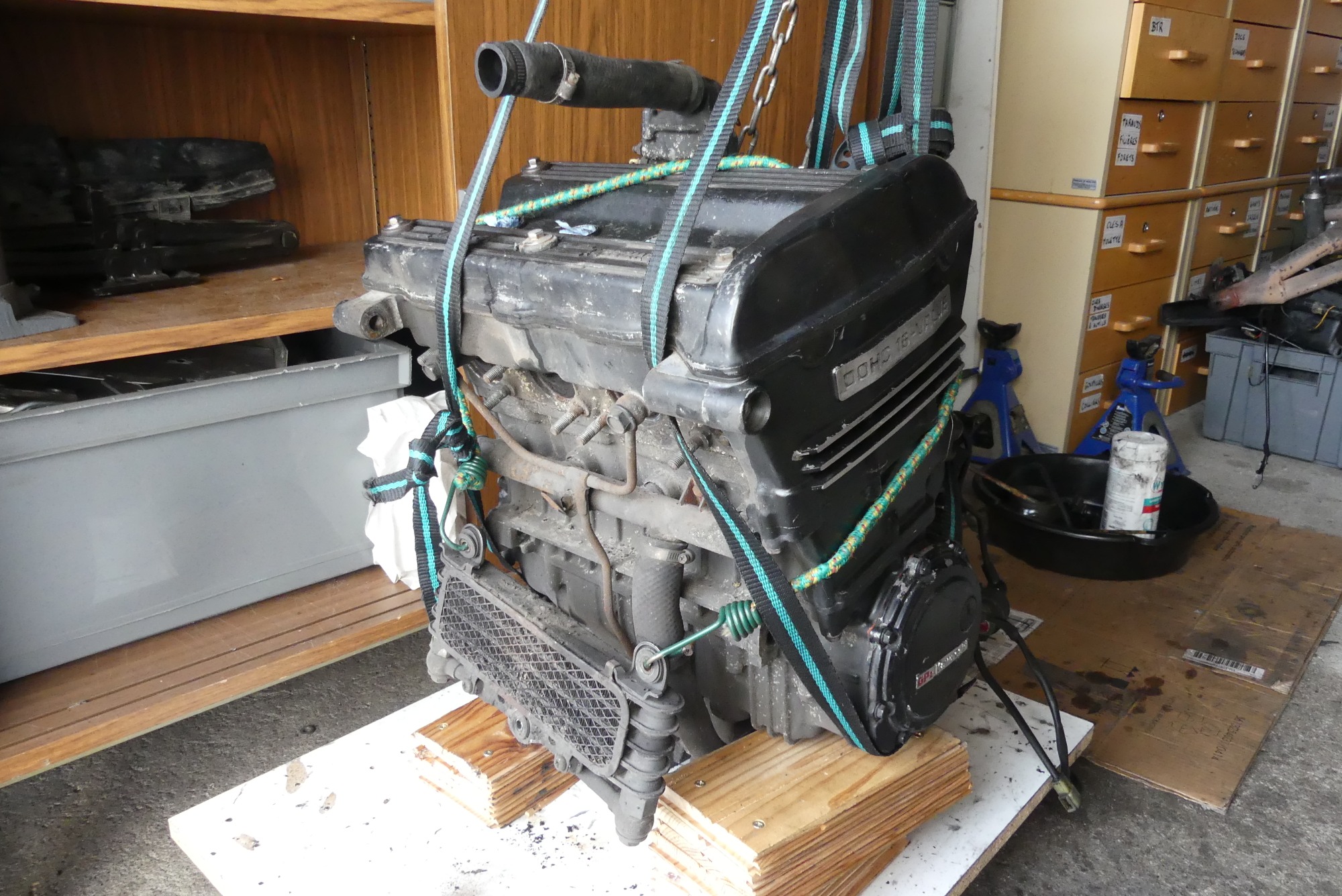

    Sept heures de boulot, sur la Ninja aujourd’hui Je voulais avancer afin de déterminer le taf à venir et m’organiser notamment pour la peinture Ce soir, le moteur de la Zézette est déposé et grossièrement dégraissé
    #216792

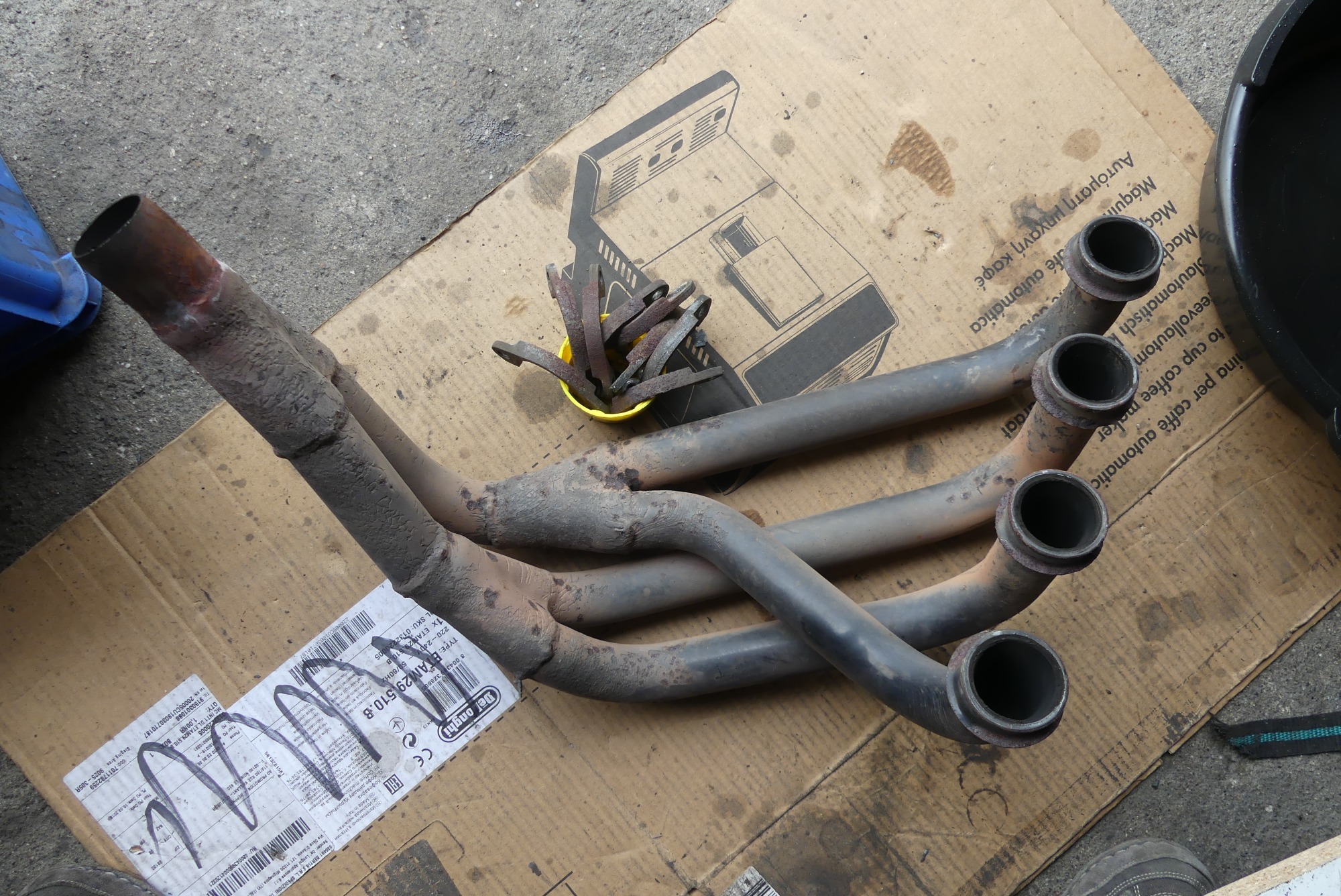

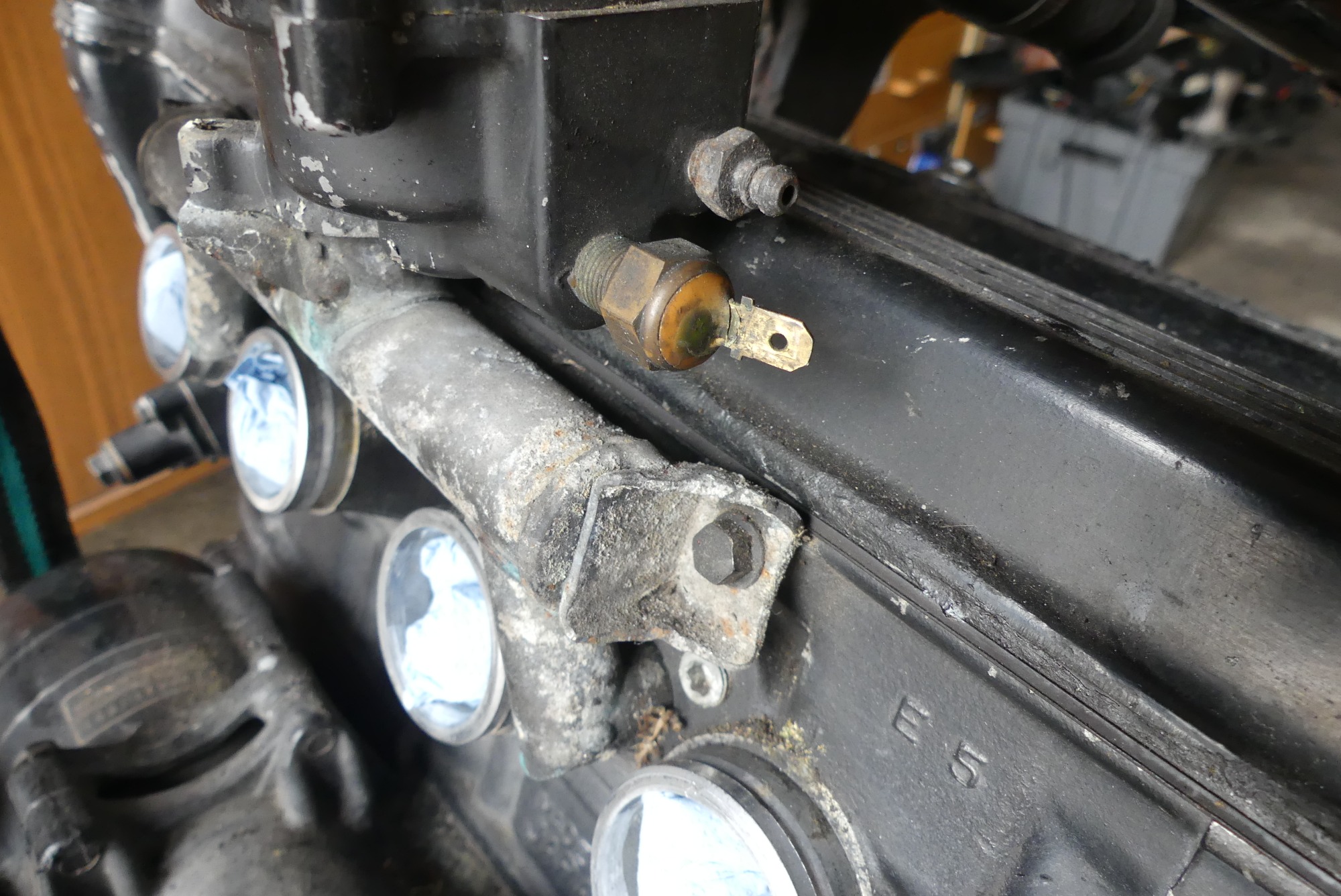

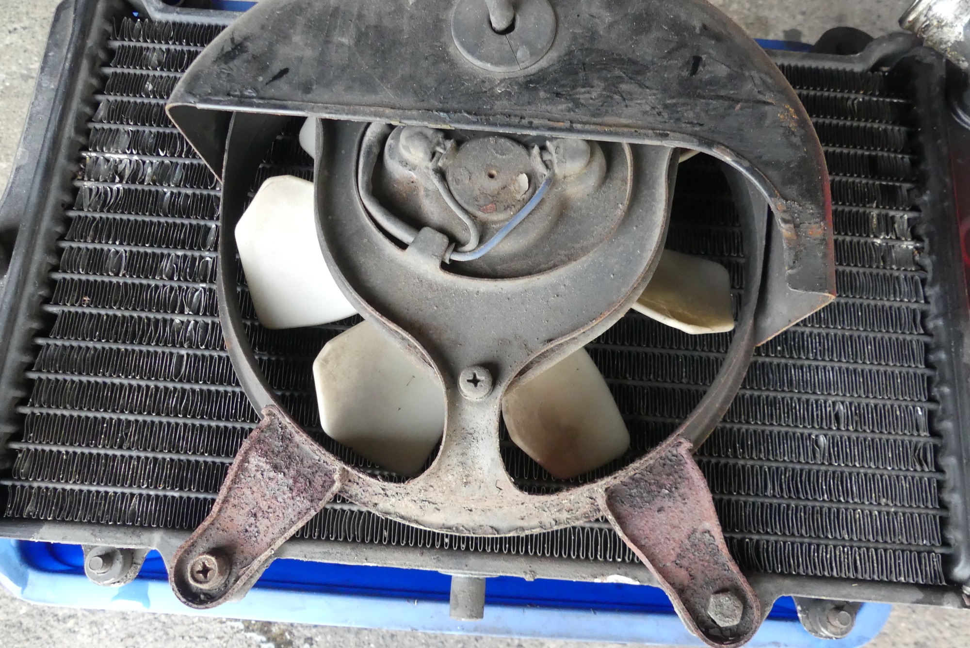

    Bilan : – pas de peinture à faire sur le bas moteur et le bloc cylindres, qui sont très bien – la culasse aurait bien besoin d’un petit coup de jeune – le couvre culbu est vraiment sale et la peinture s’écaille dessus – deux carters sont aussi à repeindre Rien de rédhibitoire donc, suffit de repeindre Mais pour en arriver là, j’ai eu quelques mauvaises surprises Le radiateur côté face est loin d’être neuf L’échappement et surtout les brides sont très oxydés Pas grave, vu que je le remplace par un Yosh prêt à être monté Sur la tubulure de liquide de refroidissement, on voit nettement des traces de fuite Ça c’est plus inquiétant
