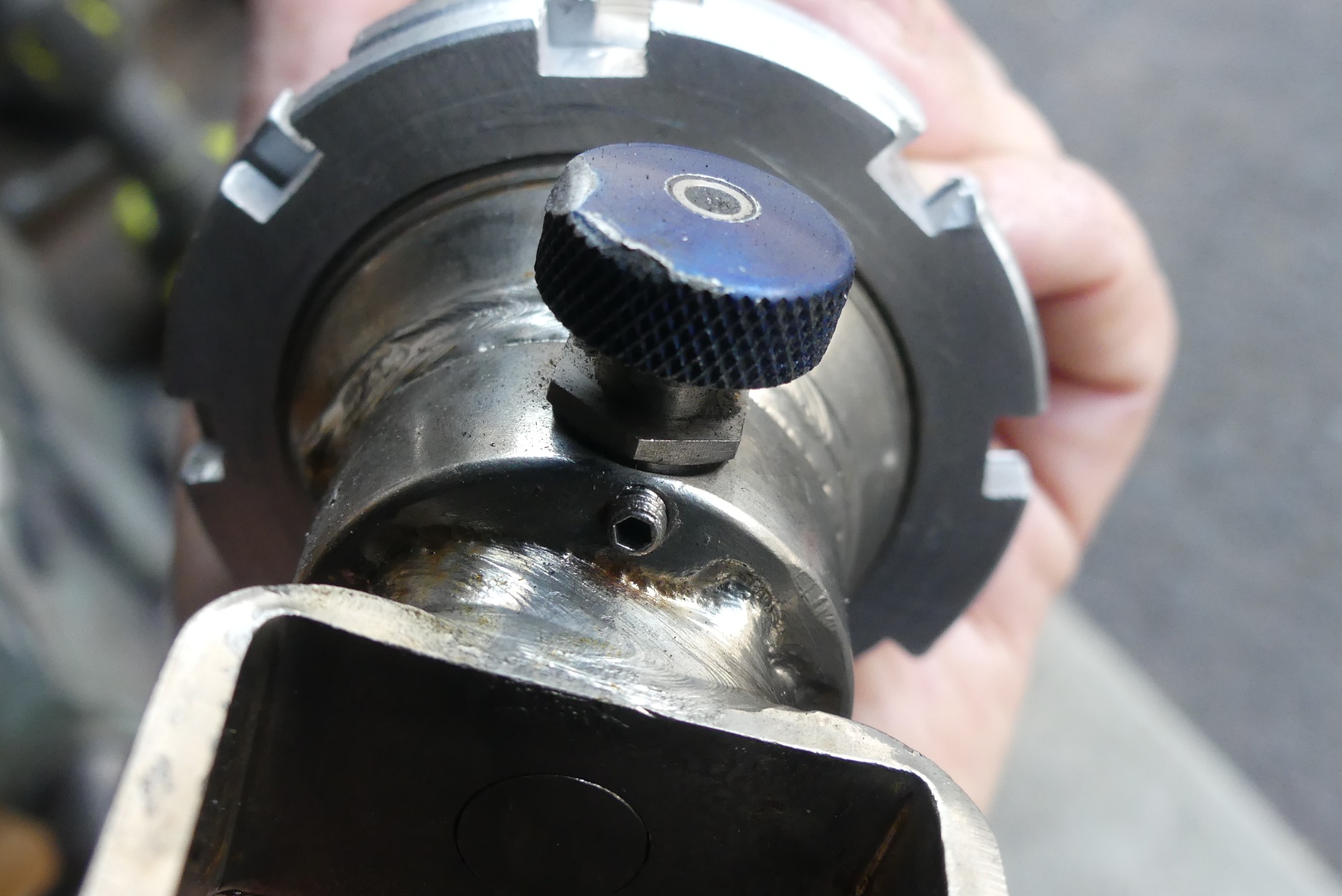

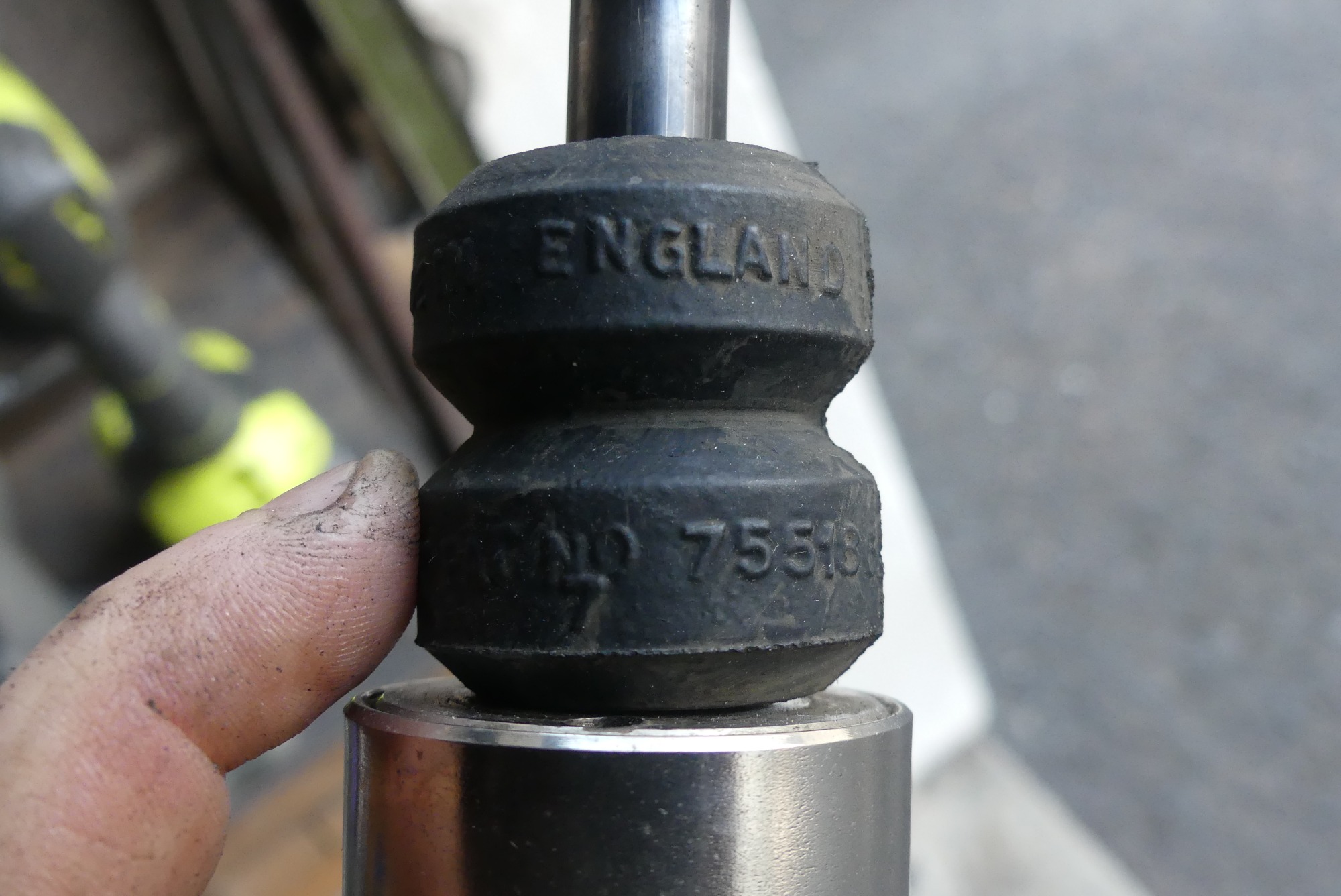

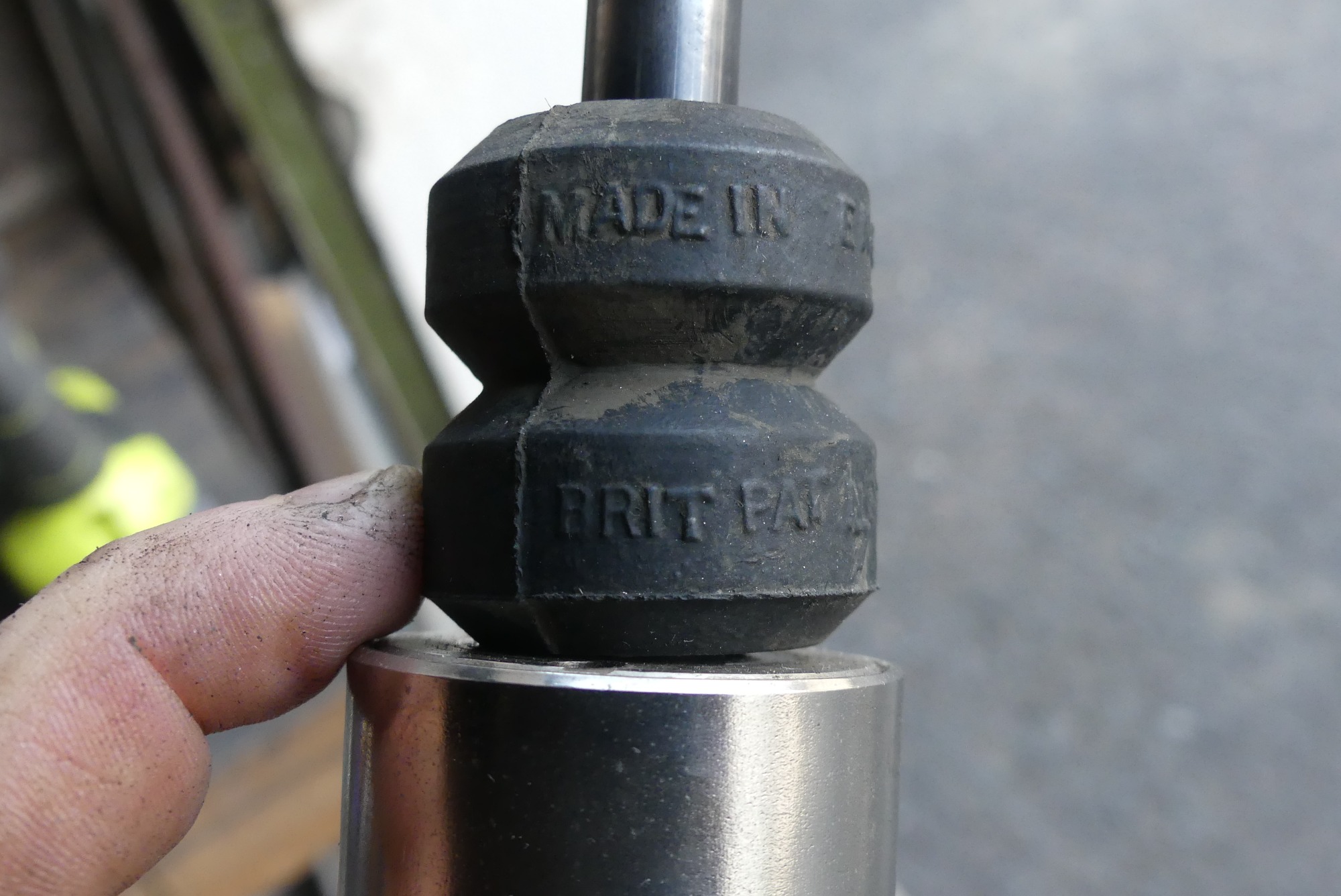

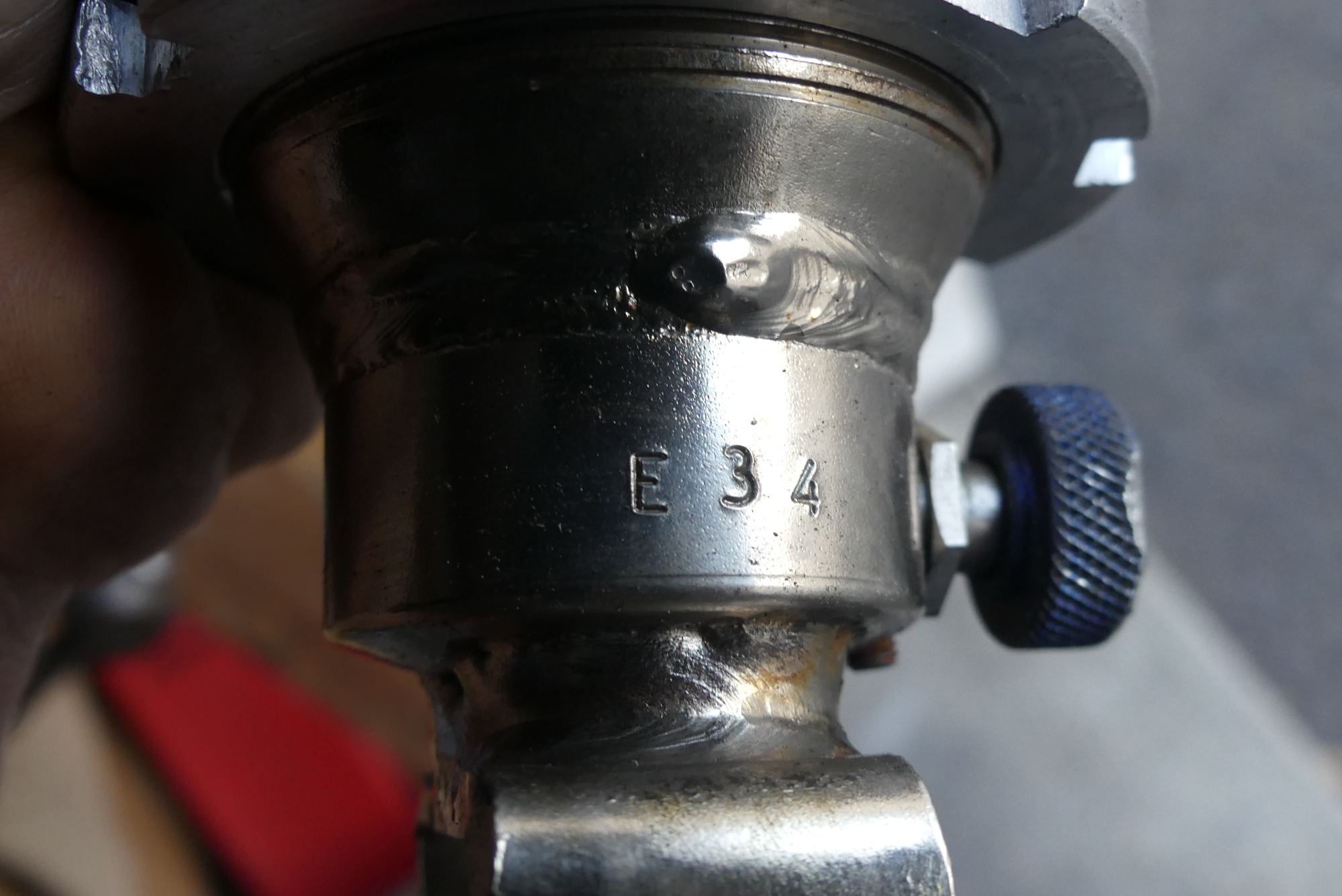

    En réponse à ZephyrOliv (post 211197]Besoin d’aide pour identifier cet amorto, qui a un petit côté artisanal Le ressort bleu pourrait faire penser à un EMC, mais bon, l’indice est maigre, on pourrait aussi trouver quelqu’un qui peint les ressorts en bleu Il n’est pas badgé, mais voici quelques photos Molette de réglage d’hydraulique, avec en dessous une mini BTR, à quoi sert-elle ? Marquage E34 Les silent-blocks sont apparemment anglais
    Alors y paraîtrait que ce serait un amortisseur EMC, en tout cas, ça ressemble, avec molette de réglage de la détente et le ressort bleu à l’origine. Moi, j’y crois pas trop, mais il me plait bien cet amorto, malgré ces trois centimètres de trop

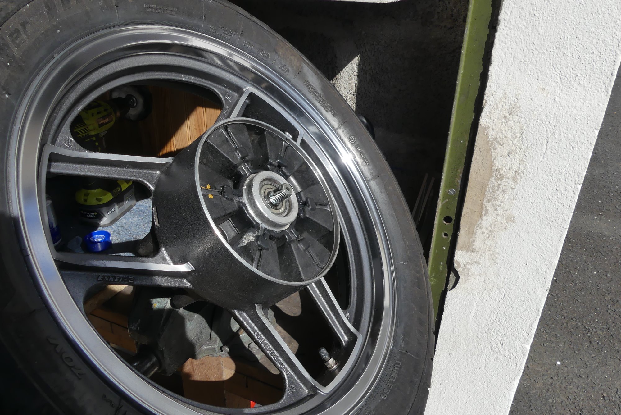

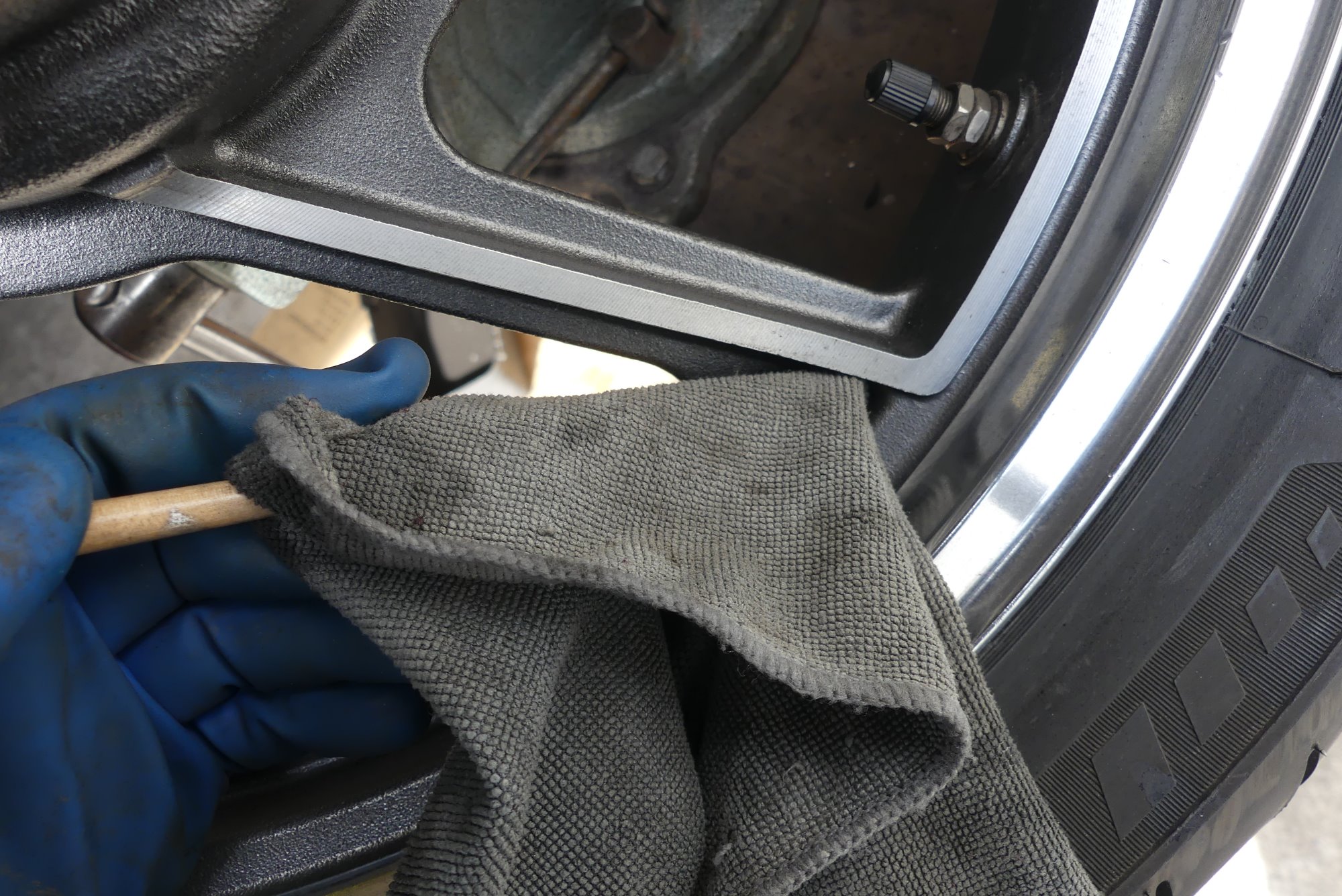

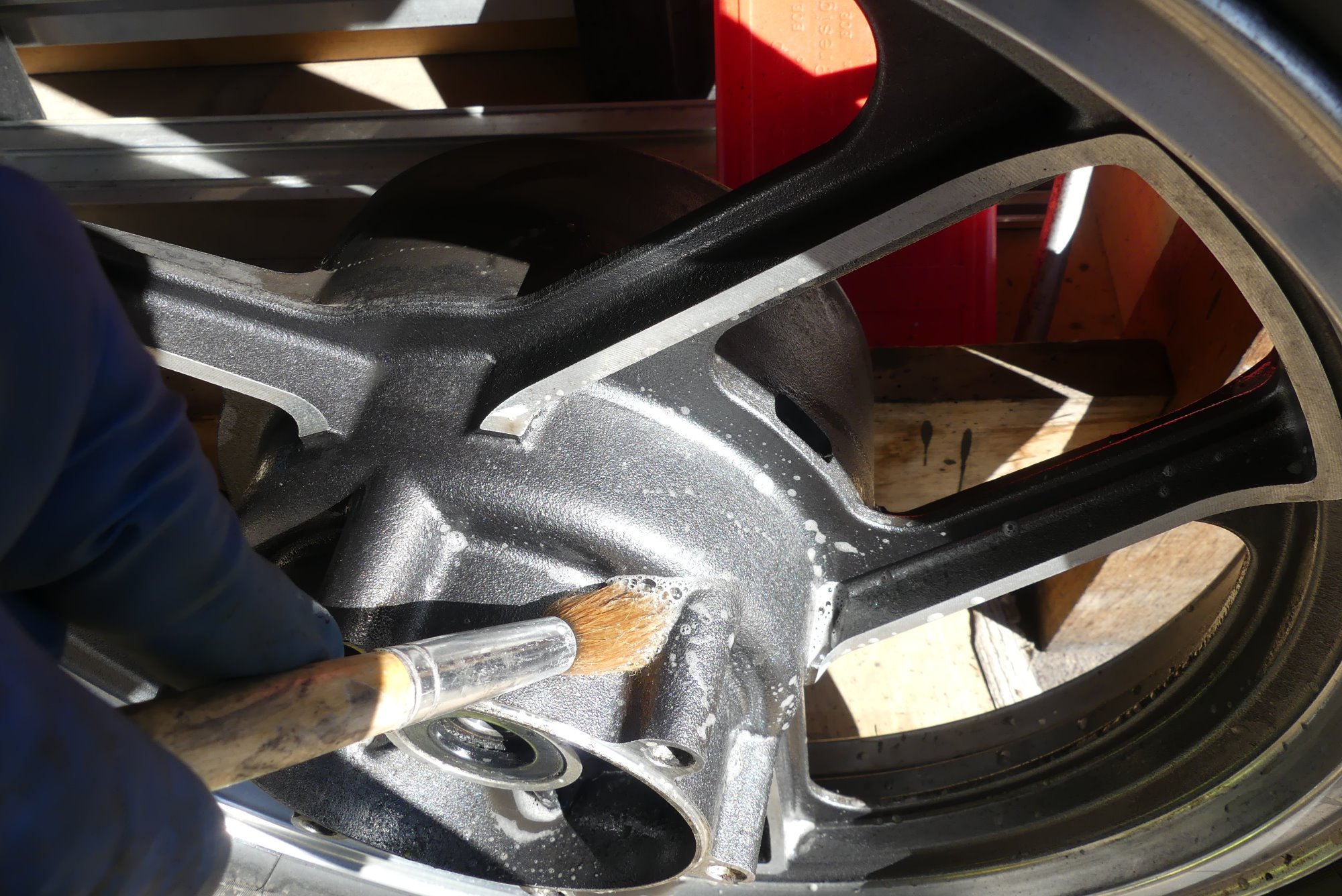

    Nettoyage de la roue arrière au pinceau et à l’eau savonneuse, c’est l’avantage quand on a ni eau courante, ni Karcher, on fait ça tranquillement sans brusquer l’animal Et pour aller dans les petits coins, le manche du pinceau s’adapte parfaitement au chiffon doux Résultat inespéré, on dirait une jante neuve ! (Avec un coup de Belgom quand même) Dommage qu’une des branches soit marquée de deux impacts, mais bon, j’ai vu des jantes dans des états bien plus lamentables

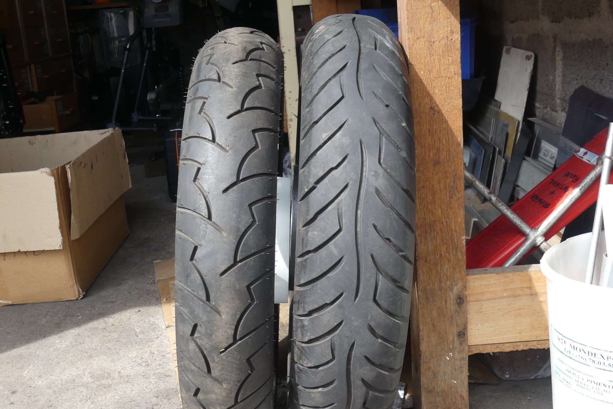

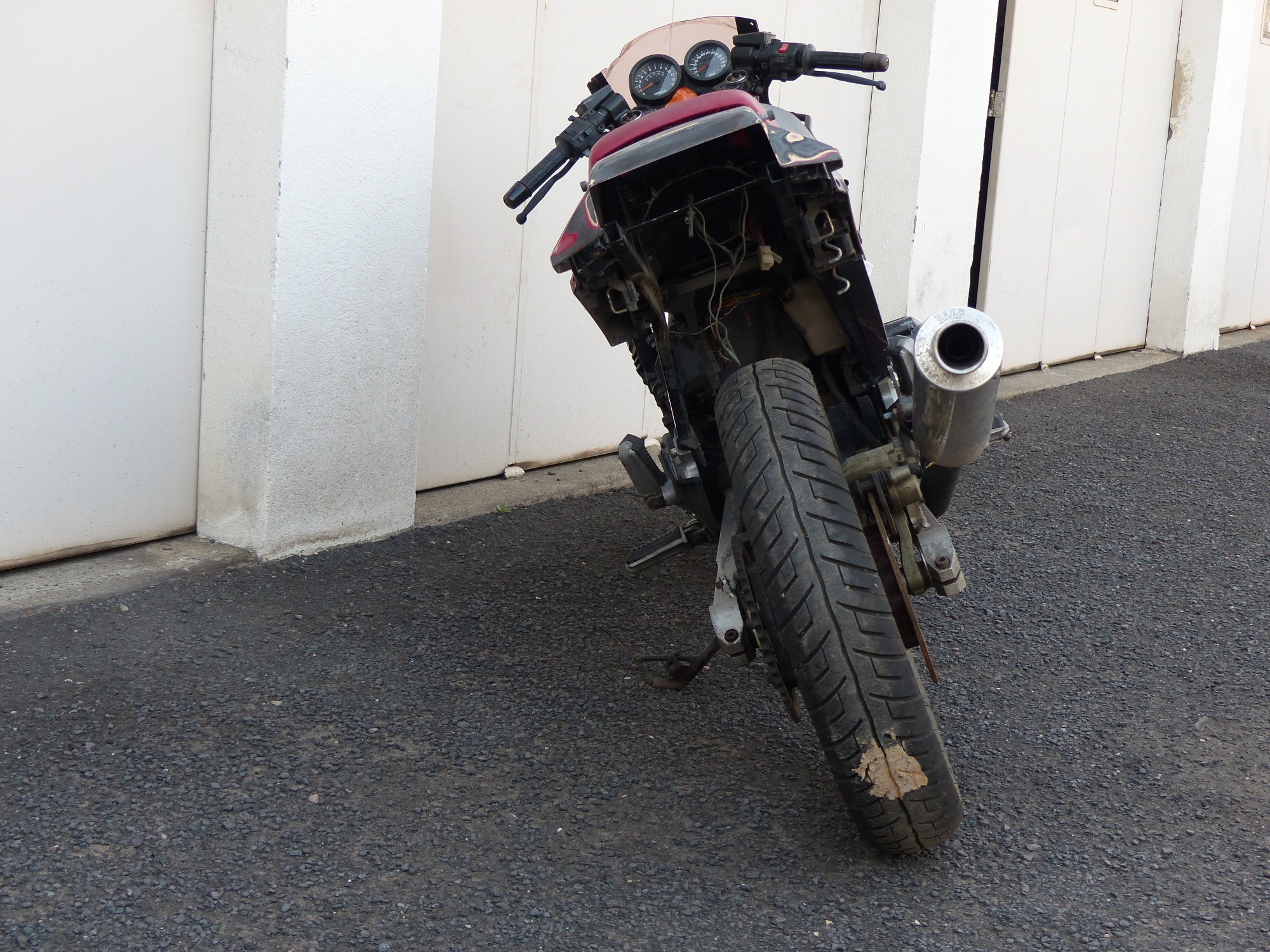

    Le pneu arrière date de 2009, il est usé beaucoup plus sur le centre que sur les bords, ce qui à l’utilisation sur une machine de cette époque, ne manquera pas de perturber l’agrément à la mise sur l’angle Il sera remplacé par le Michelin Pilot Activ de 2014 que j’ai sur la jante blanche livrée avec la Zézette D’ailleurs l’Avon est plus large (150/70/18 contre 130/80/18), mais bien pincé dans la jante de seulement trois pouces Me reste à acheter un Pilot Activ neuf pour la roue avant et c’est bon côté pneus

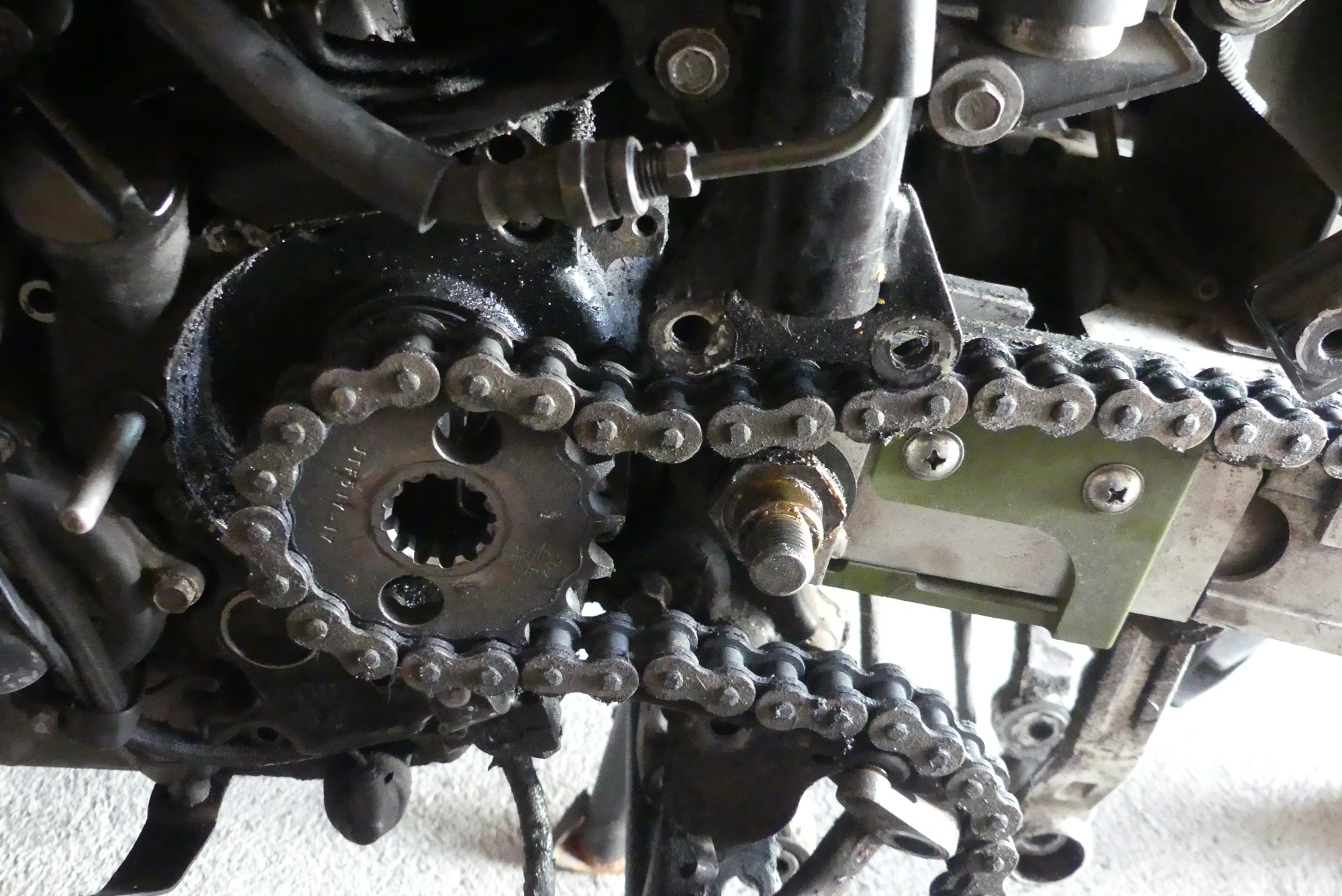

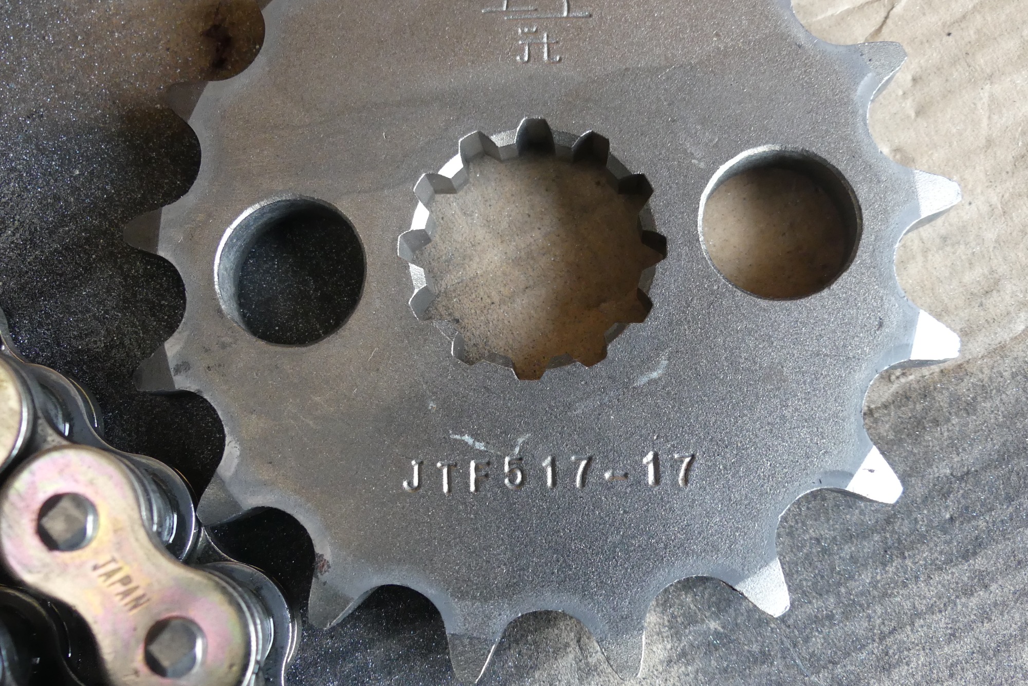

    Le dépeçage continue, avec la découverte sous la crasse d’un kit chaîne en très bon état La démultiplication 17 x 49 est-elle d’origine ? A noter l’excellente conception de la GPZR dont le kit chaîne peut être remplacé sans dépose du bras oscillant Avec ça, celui qui achète une chaîne ouverte continuera à braire lorsque les à¢nes auront disparu

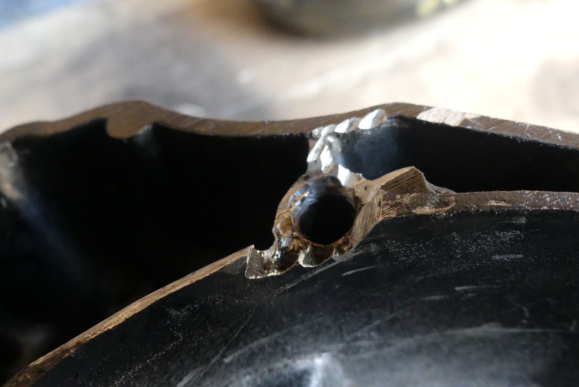

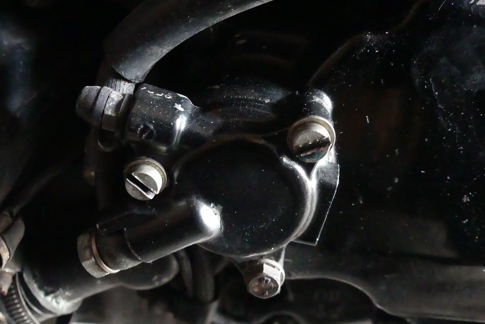

    Le couvercle du pignon de sortie de boite recèle de mauvaisses surprises D’abord, celui qui met des boulons comme ça sur le récepteur d’embrayage mérite de boire un litre de bière bien chambrée par un entonnoir en se pinçant le nez pour lui apprendre les bonnes manières Ensuite, et c’est plus fà¢cheux, le couvercle est bien entamé sur sa face interne Qu’est-ce qui a pu causer cette cassure ? J’espère en trouver un sur mes autres moteurs !

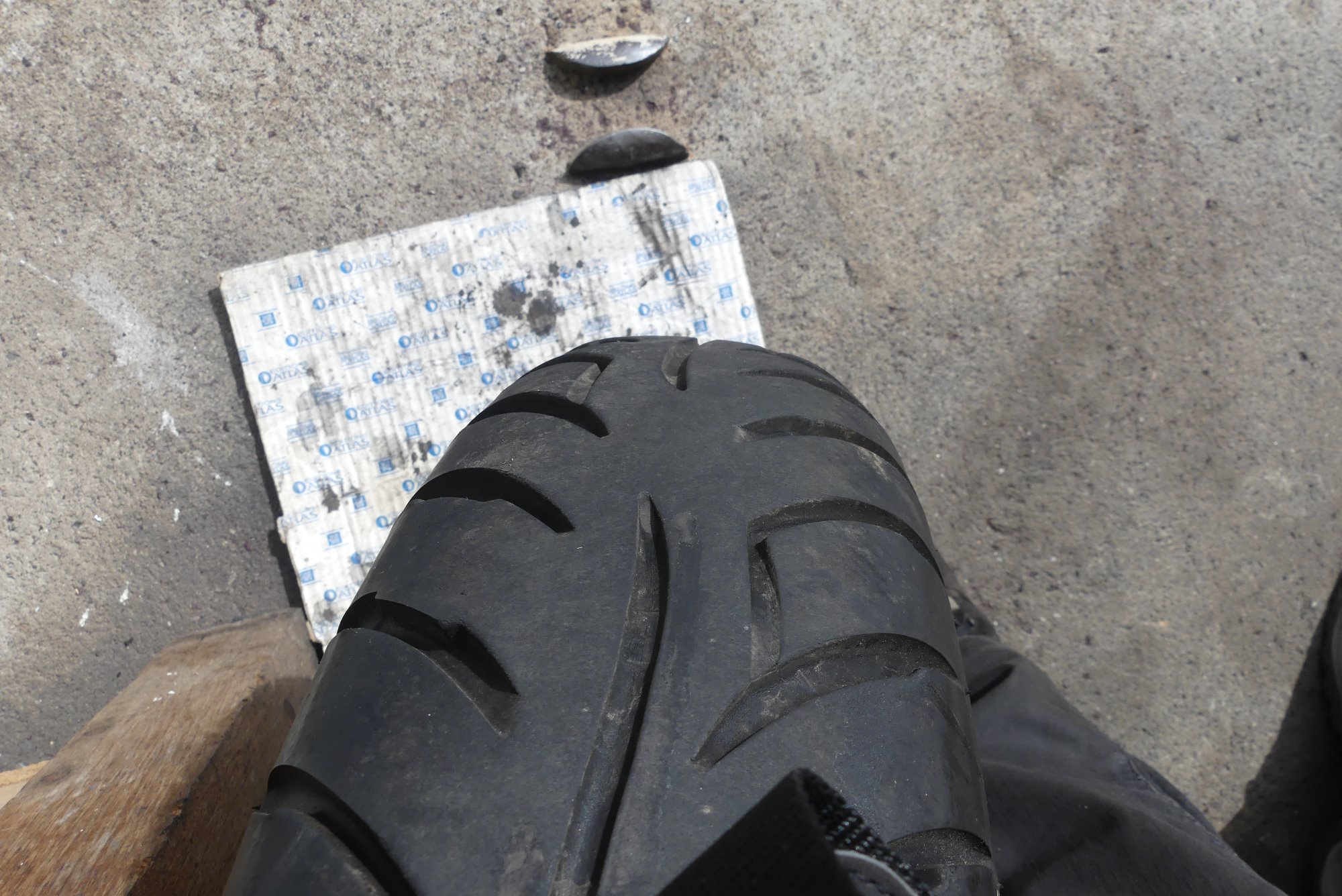

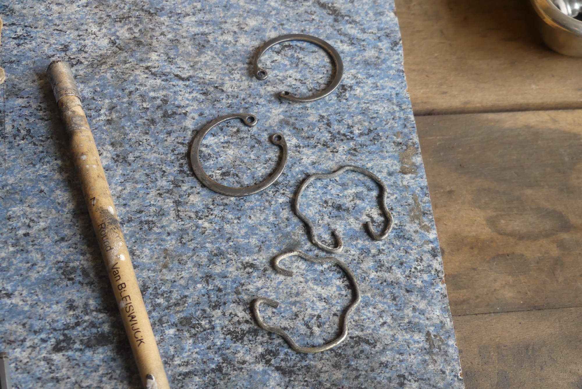

    Tiens, ça ça intéresse tous ceux qui ont des excentriques de serrage au bout du bras oscillant En haut, ceux que j’ai trouvé sur la verte, en bas ceux d’origine Quel modèle vaut-il mieux mettre ?
    #215326
    Tout dépend de l’épaisseur de la rainure. Tu ne va pas gà¢cher de la bière, de l’huile de ricin serait plus punitif.
    #215327
    En réponse à zetienne (post 211627]Tout dépend de l’épaisseur de la rainure. Tu ne va pas gà¢cher de la bière, de l’huile de ricin serait plus punitif.”
    Les deux s’insèrent parfaitement, mon général Ouais, t’as raison pour la boisson, même de l’huile de vidange conviendrait (ou du gasoil, c’est dégueux le gasoil)
    #215330
    si les deux se montent bien dans la gorge, les circlips sont plus costauds que le fil cambré, mais dans le cas présent pas de souci pour l’un ou l’autre. :)
    #215395
    En réponse à phil29 (post 211631]si les deux se montent bien dans la gorge, les circlips sont plus costauds que le fil cambré, mais dans le cas présent pas de souci pour l’un ou l’autre. :)”
    Je suis d’accord, mais les circlips présentent un défaut majeur, ils nécessitent une pince à circlip pour les enlever, tandis que les autres, avec un tournevis, c’est marre. Donc, au cas où il faudrait ôter la roue arrière loin de chez soi, mieux vaut les clips d’origine

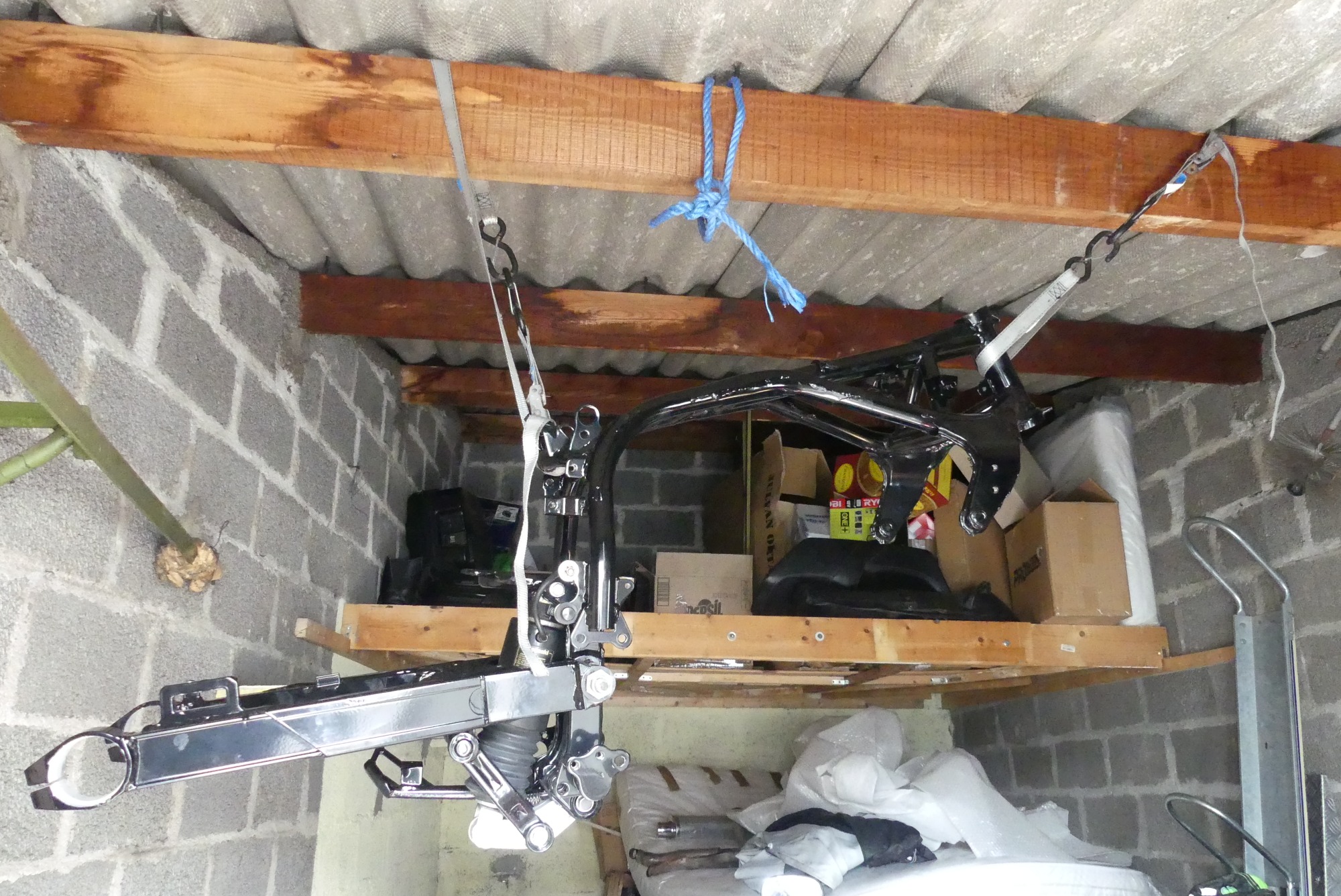

    Ce soir, y a un cadre et sa suspension pendus au plafond, une Ninja en roue de 17, et une autre en phase de dons d’organes Je fais avec mon maigre espace, bonjour l’organisation

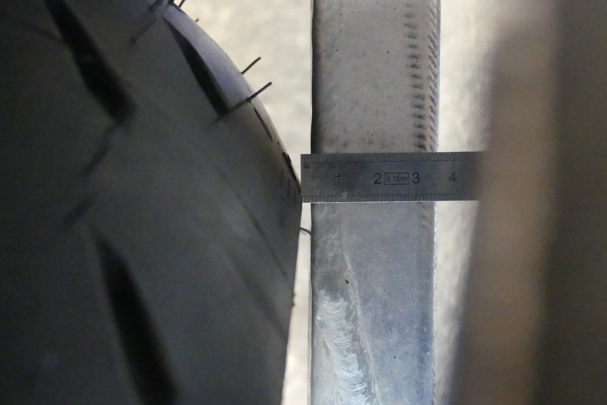

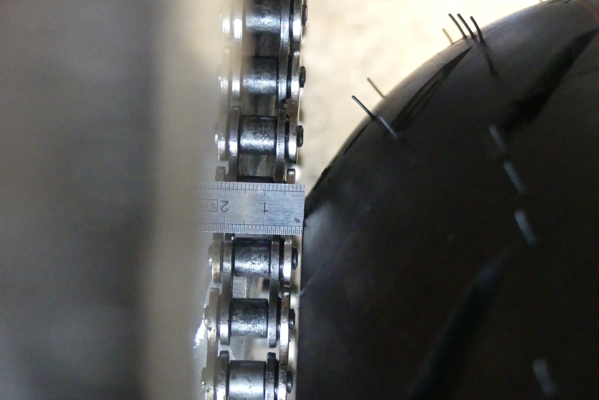

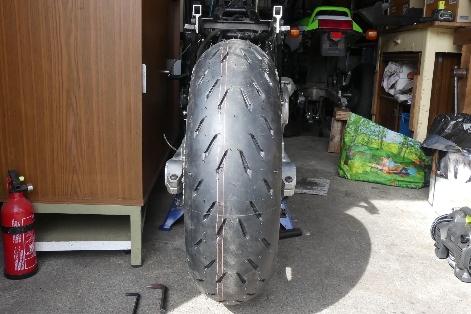

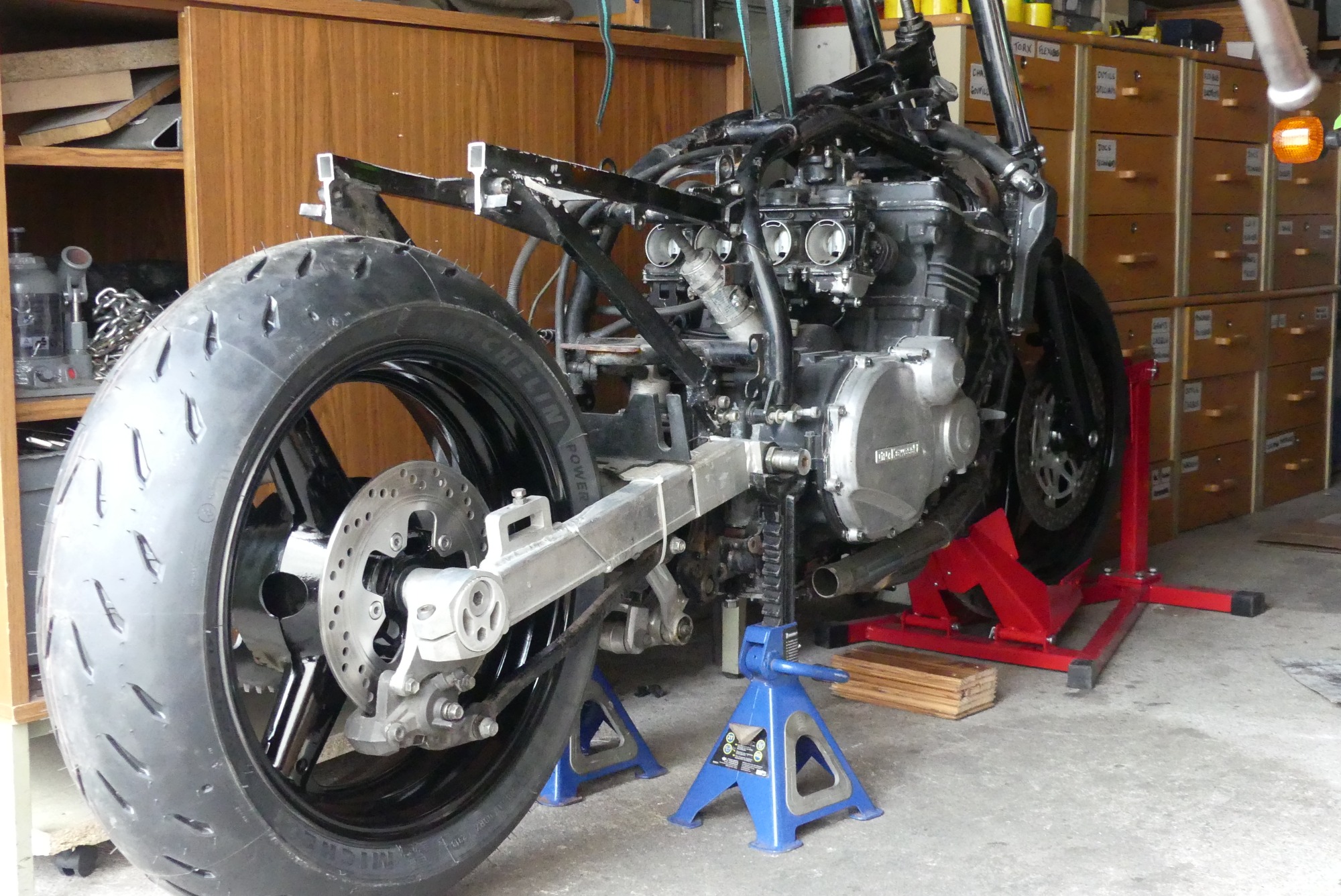

    Mes essais de compatibilité et d’alignement ont été fait avec un Pilot Road II en 180/55/17, et j’avais une certaine crainte que le Michelin Power RS en 180/60/17 ne passe pas, car il fait en réel 190 mm de large, ne me demandez pas pourquoi, c’est un fait Bonne nouvelle, ça passe, mais au chausse-pied, avec 2,5 mm de marge par rapport au bras oscillant côté frein et un seul mm côté chaîne La tension de chaîne sera possible sur un sixième de tour des excentriques, pas plus, en tirant vers l’arrière, ce qui ne peut qu’optimiser les écarts. Ce pneu est vraiment un beau pneu, et esthétiquement, il habille magnifiquement l’arrière (il mesure la largeur du feu arrière d’origine à un cm près), rien à voir avec le maigrichon 130/80/18 (qui était un gros pneu en 1984) Le diamètre est théoriquement réduit de 3 %, ce qui est hors normes, mais demain, je mesurerai exactement la différence entre les deux, car un 190/60/17, cela est dans les normes acceptable L’avenir dira si en roulant et en chauffant, le pneu en se dilatant viendra ou non se polir au contact de la chaîne. Je surveillerai cela de près
    #215483
    :huh: T’as plutôt intérêt de tester molo les essais . C’est vraiment très short côté chaîne . … le « travail » de la chaîne en contraintes et relaches risque bien de venir bouffer ton pneu … ou au moins le moucheter de graisse en prenant l’angle à gauche …. :pinch: …
