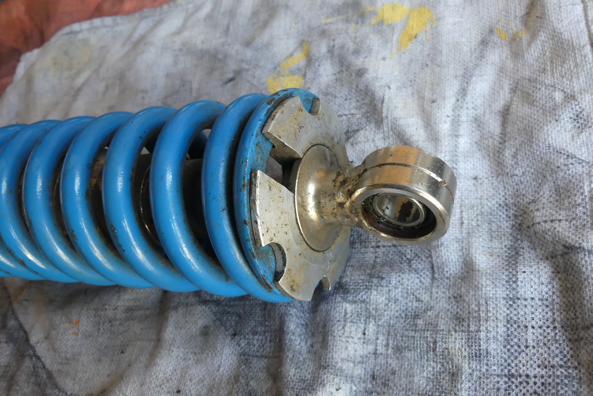

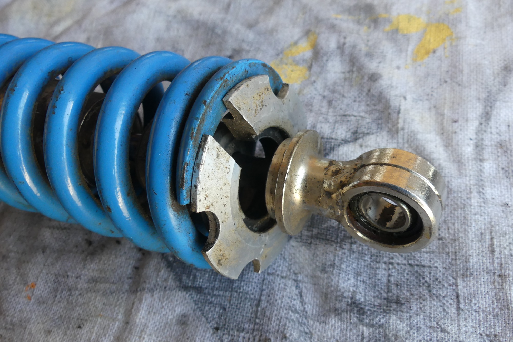

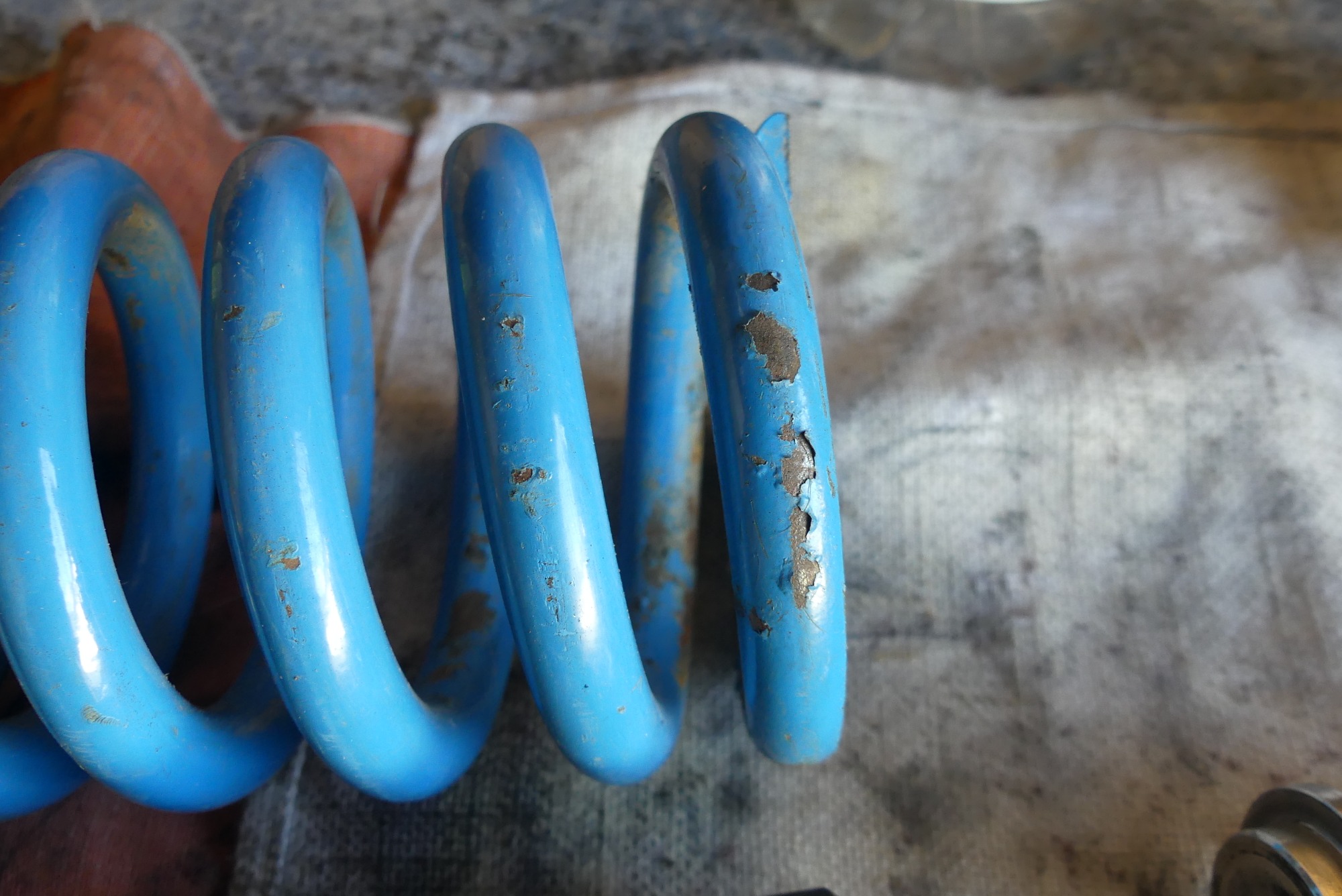

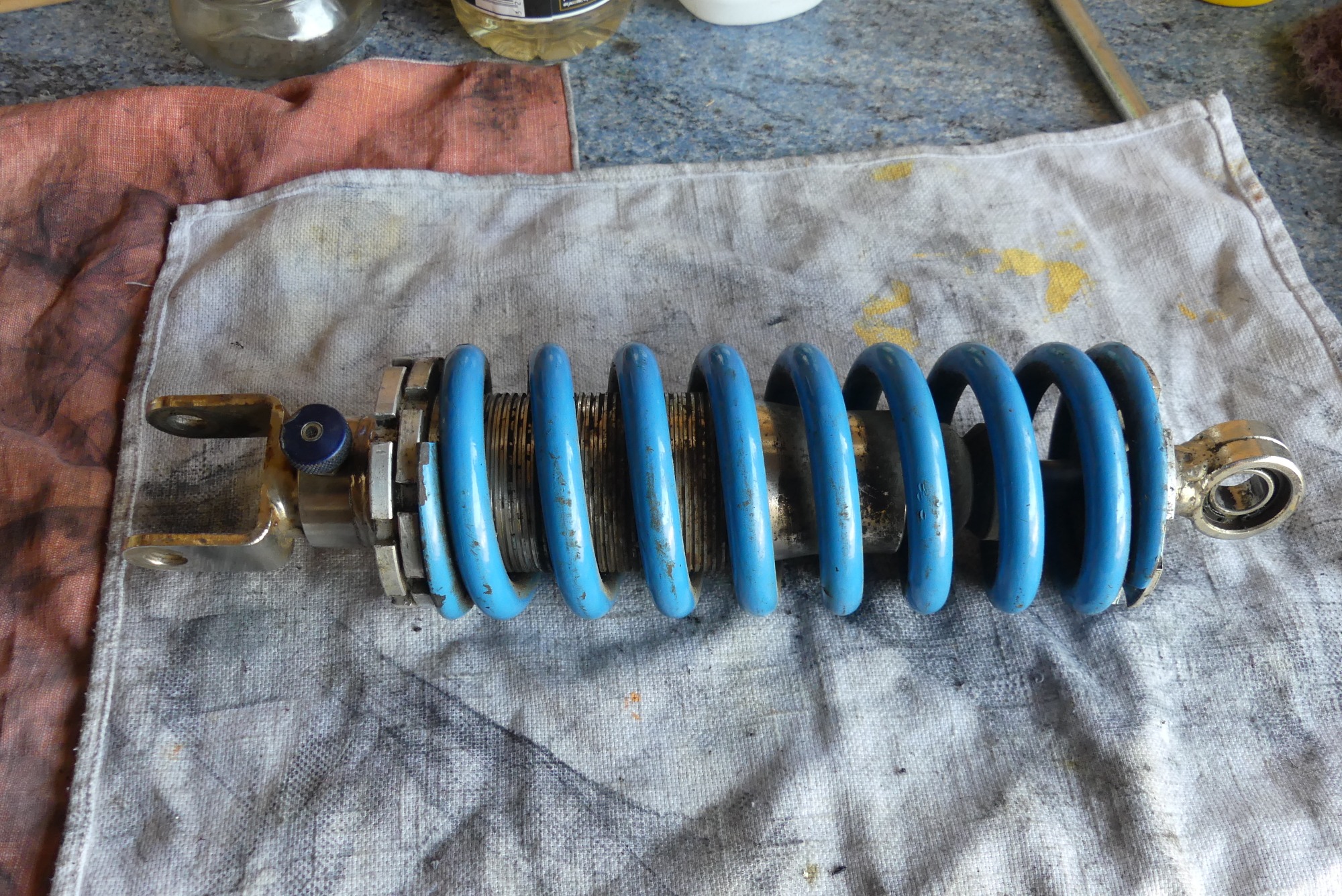

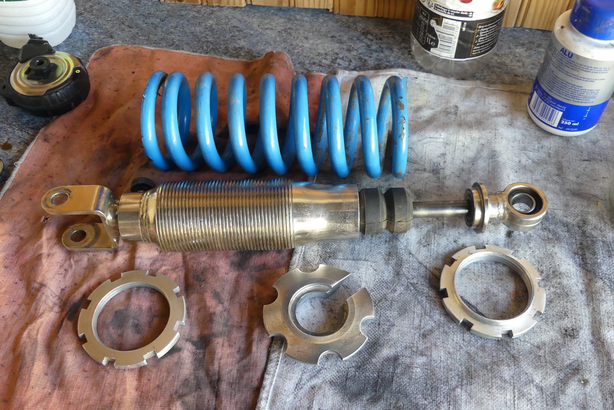

    Aujourd’hui, nettoyage et démontage de l’amorto Pour sortir le ressort, rien de plus facile, suffit de décompresser le ressort et de sortir la coupelle d’arrêt Pas de fuite, un réglage hydraulique en parfait état, mais des bagues de contrainte du ressort bien grippées, et un ressort bleu dont la peinture laisse franchement à désirer L’amorto Les bagues de précontrainte La coupelle d’arrêt L’amorto en pièces sales L’amorto briqué huilé Le ressort à repeindre,

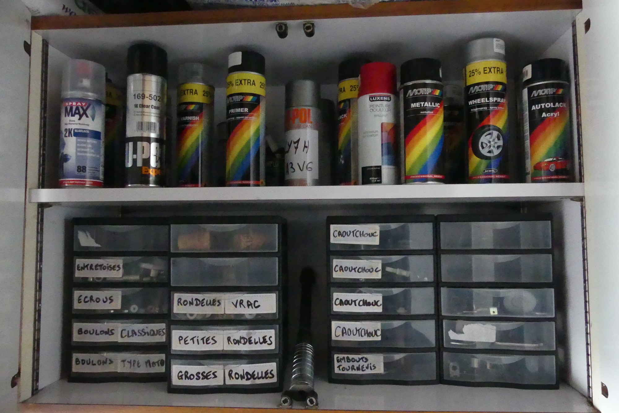

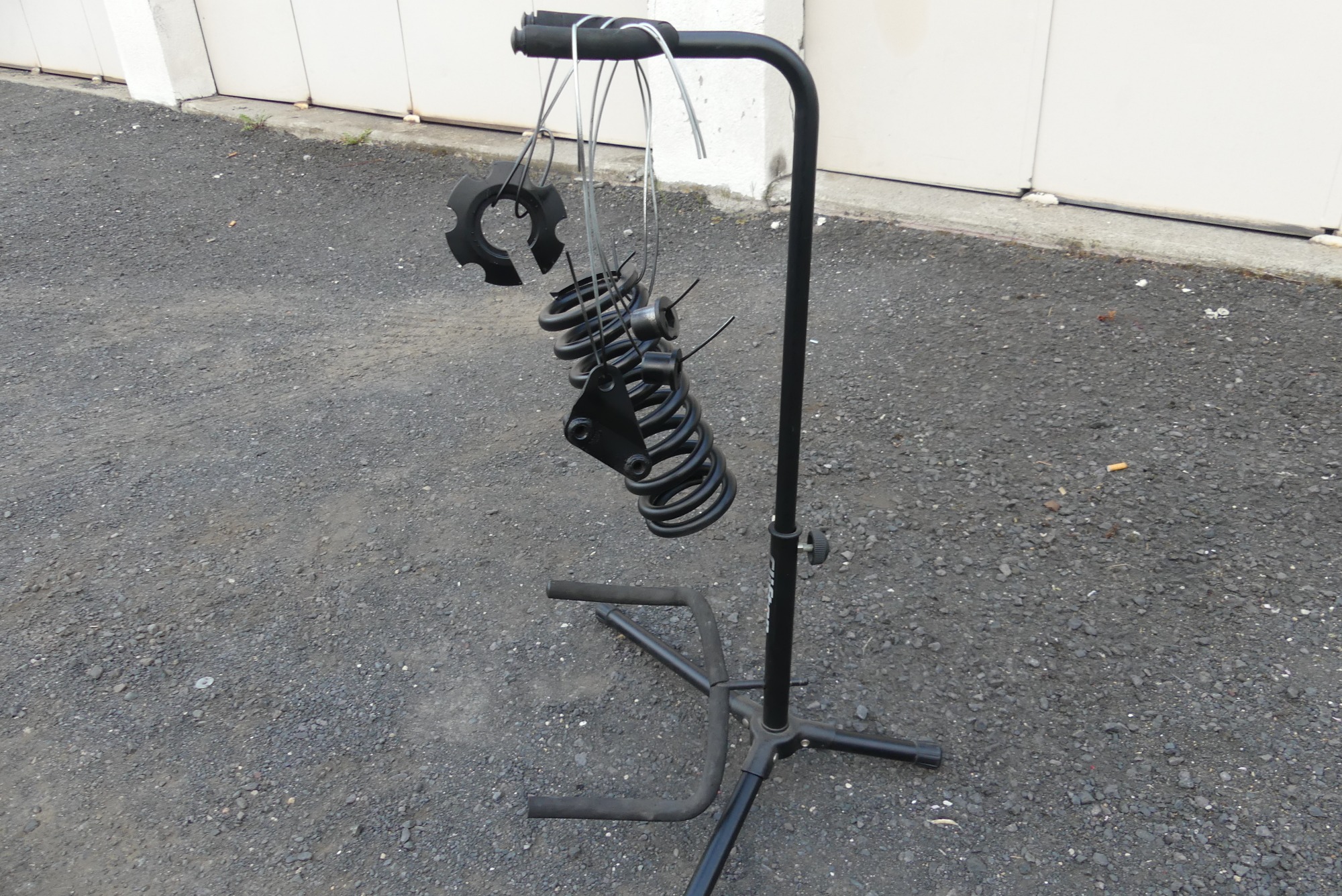

    Chez moi, c’est pas comme dans Rrrrrr, on ne fait pas de guitare-couture, mais de la guitare-peinture Le support de gratte est simplement idéal pour passer un coup de bombe au ressort d’amorto, à sa coupelle et d’autres bricoles, ici apprêtées noir à la bombe Puisage dans le stock de bombes, ça fera un peu de vide Pis y en qui peignent à la bombe, d’autres au pistolet, moi, c’est à la bombe au pistolet
    #214895
    C’est bien cette poignée e on maîtrise mieux le jet.. :clin3D

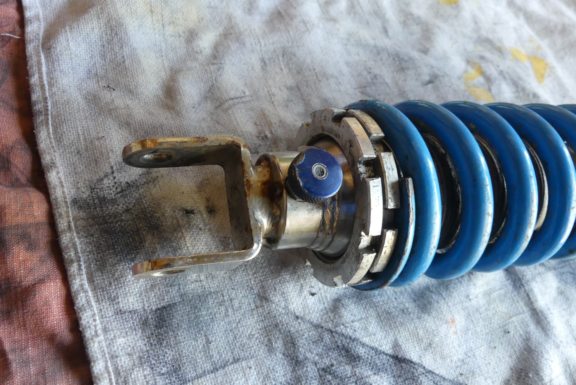

    Besoin d’aide pour identifier cet amorto, qui a un petit côté artisanal Le ressort bleu pourrait faire penser à un EMC, mais bon, l’indice est maigre, on pourrait aussi trouver quelqu’un qui peint les ressorts en bleu Il n’est pas badgé, mais voici quelques photos Molette de réglage d’hydraulique, avec en dessous une mini BTR, à quoi sert-elle ? Marquage E34 Les silent-blocks sont apparemment anglais

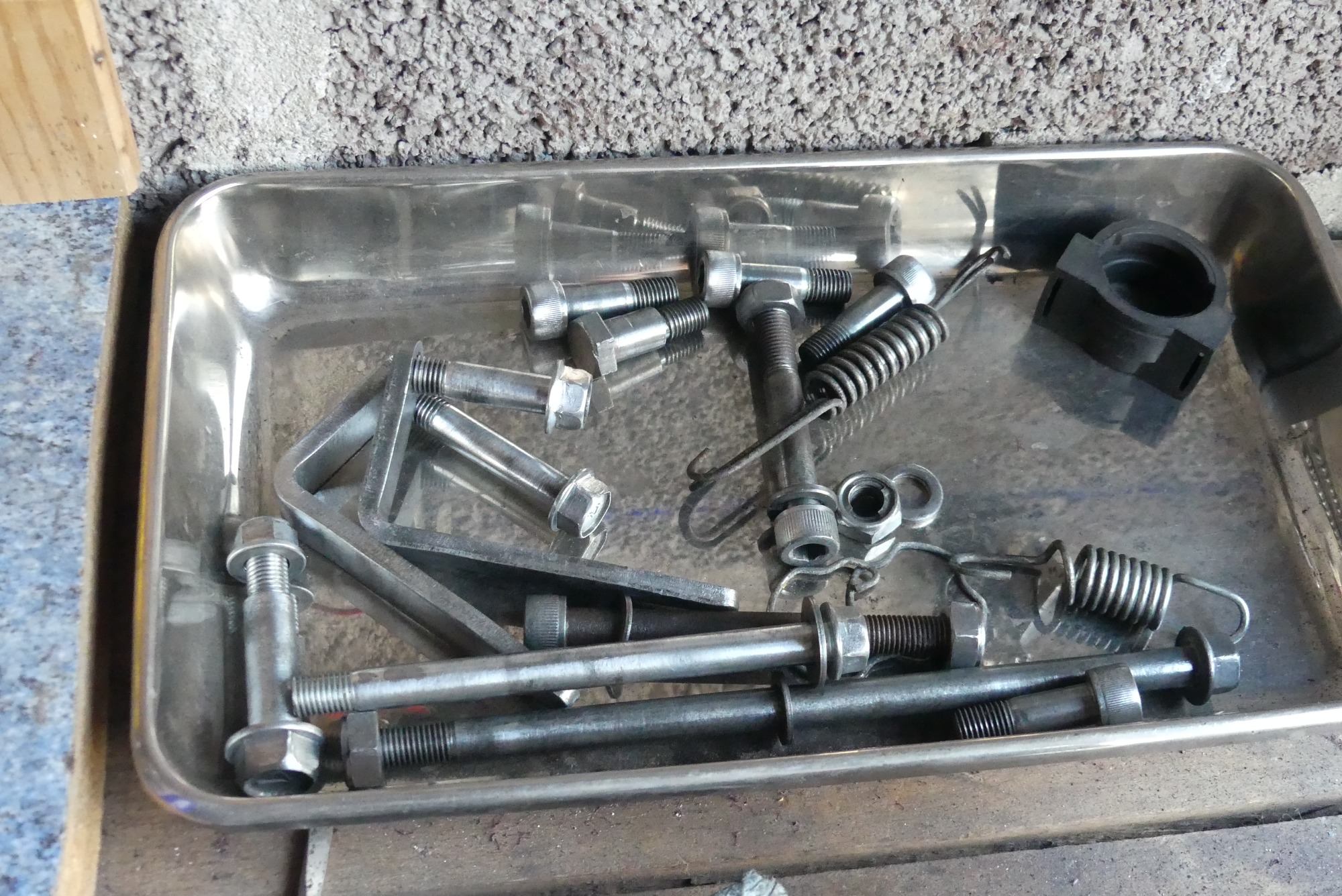

    Nettoyage d’un peu de boulonnerie, histoire de remonter du propre Et ce soir, j’en suis là Bientôt, la meule sera sur ses roues !

    L’amorto inconnu est un peu plus long que l’origine, de 3 cm, ce qui explique certainement le côté très penché de la mob sur sa béquille latérale Son côté artisanal me plait, je le réserve donc à ma Ninja de course Depuis hier, il a subi un certain lifting, on le croirait neuf (presque)

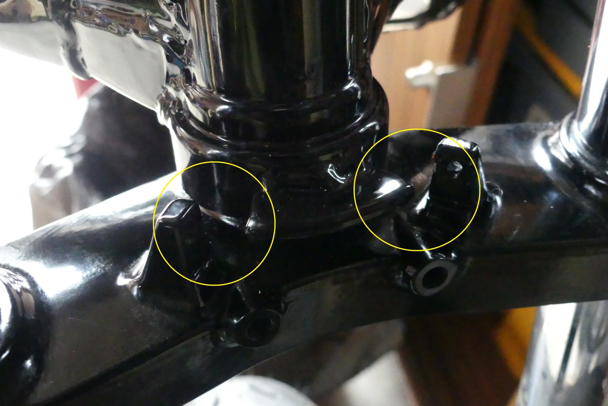

    Il y a quelques motifs de fà¢cherie dans ma préparation de la transfo J’ai donné les pièces à thermolaquer en oubliant certains détails Nouvelle fourche, nouveaux tés, et nécessité de modifier la butée de braquage Le bras oscillant a encore les fixations du pare-carter, incompatible en l’état avec le gros pneu de 180, et du frein d’origine, que je ne pense pas pouvoir adapter à la roue de 17 J’aurais du les faire sauter avant de peindre, et aussi rapporter un point d’ancrage pour mon nouvel étrier

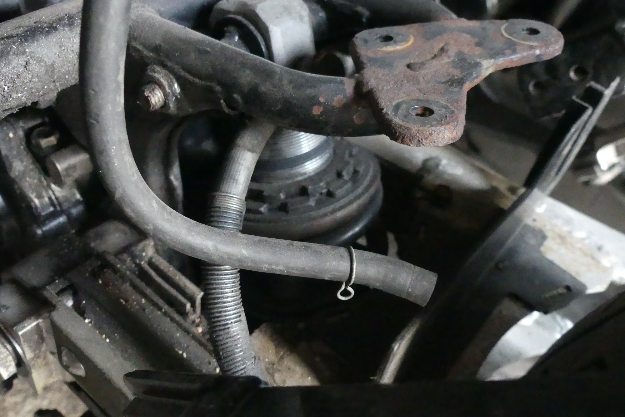

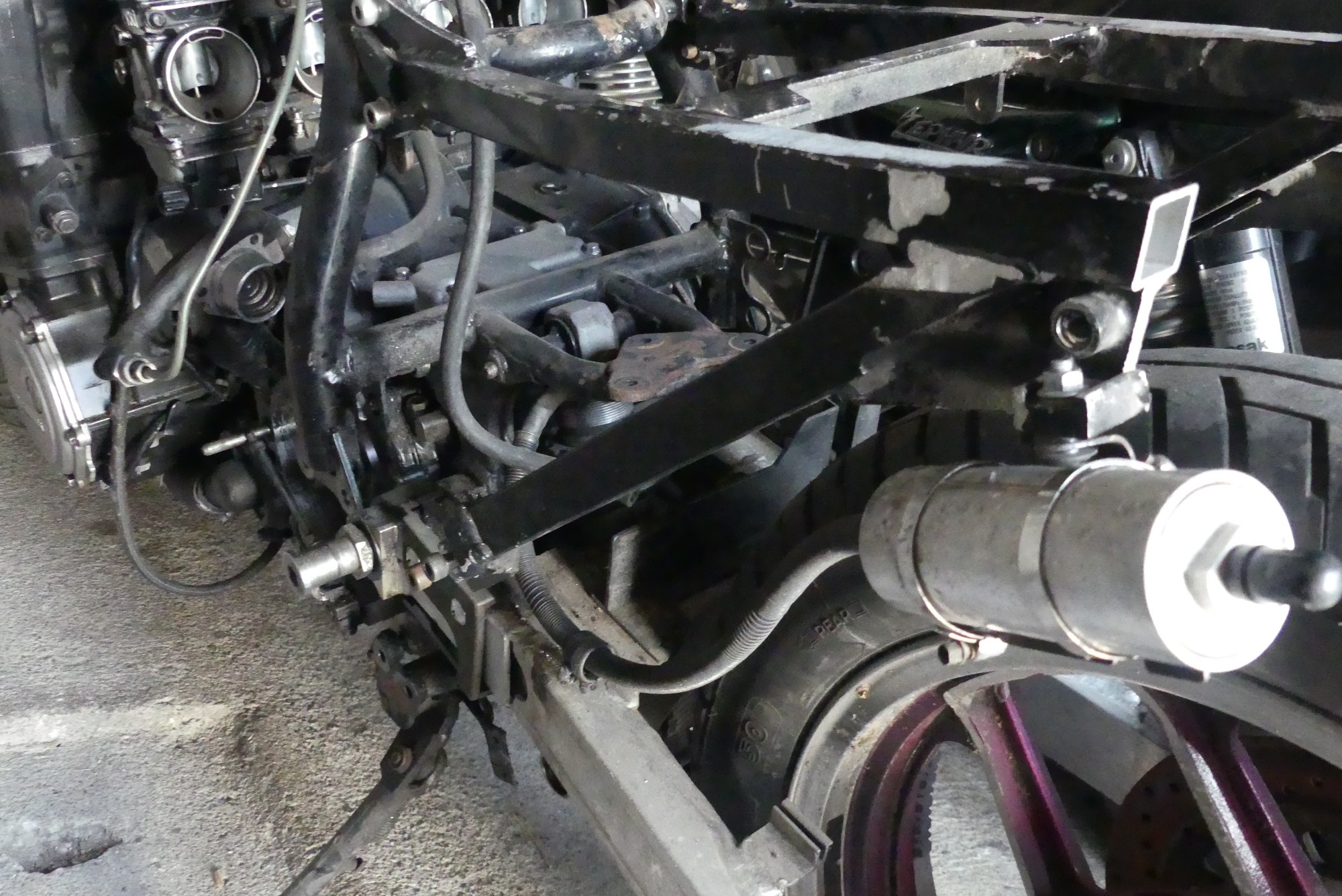

    Le dépeçage de l’une a commencé, avec de bonnes et de moins bonnes surprises, notamment le boulon de la fixation supérieure de l’amortisseur sans écrou Comme quoi, quand on achète d’occasion, faut tout scruter, tout vérifier avant de prendre la route Le risque n’est pas énorme de voir le boulon sortir de son logement, vu la pression exercée dessus par l’amorto, mais si ça arrive, c’est certainement la perte de contrôle immédiate Ce boulon en plus, n’est pas d’origine, c’est une vulgaire BTR sans marquage de résistance, pas assez longue pour prendre un écrou en entier à sa sortie, d’où sûrement la perte de celui-ci D’origine, cet écrou est un écrou freiné, ce n’est pas pour rien

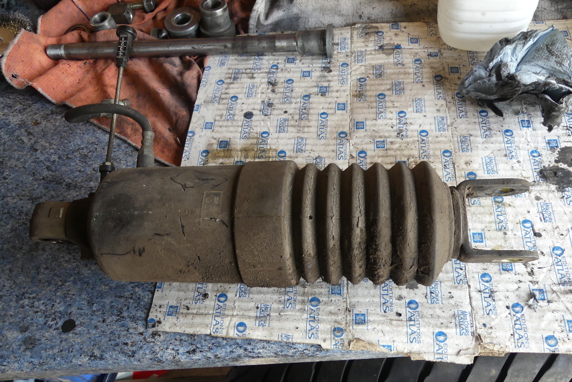

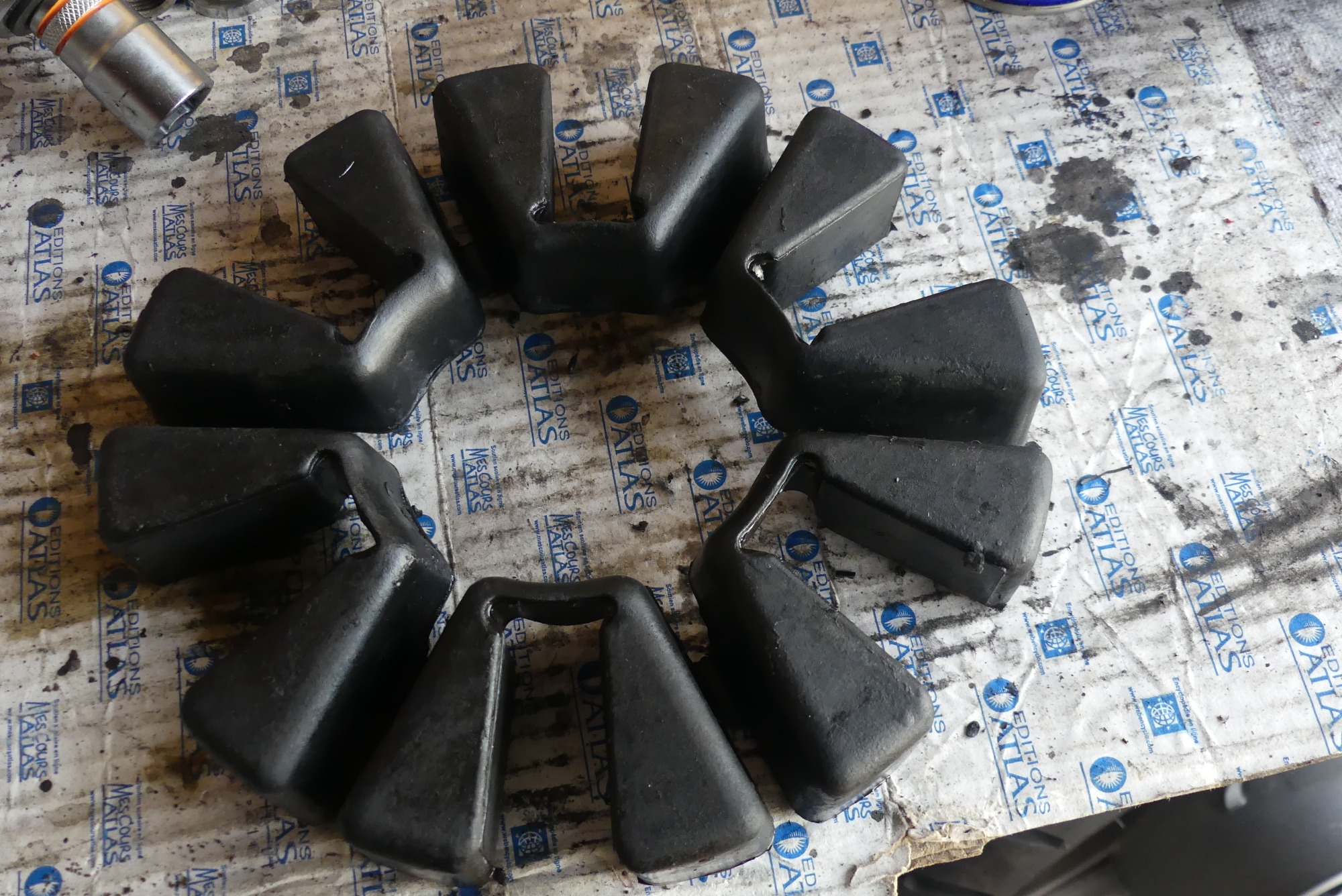

    Les (très) bonnes surprises : L’amortisseur était très sale mais ce n’était que de la poussière grasse Les silent-blocks du moyeu, pareil, mais après un bon nettoyage, nickels Les roulements de la roue arrière ont l’air neufS, y a encore de la graisse neuve dessus La roue arrière est dans un état exceptionnel pour une machine de 35 an, va falloir parfaire le nettoyage, mais c’est impec

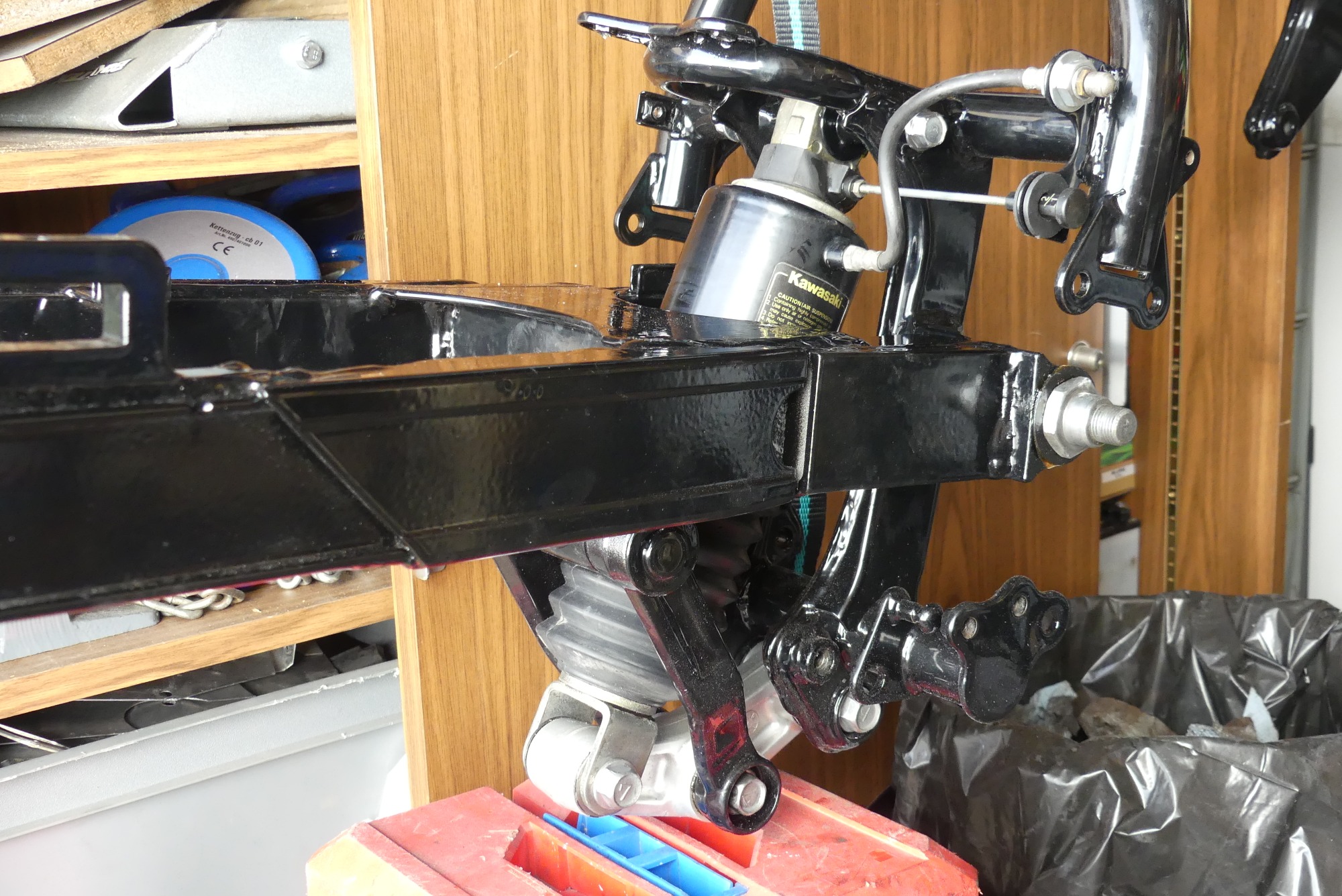

    Ce soir, la suspension arrière est prête à fonctionner

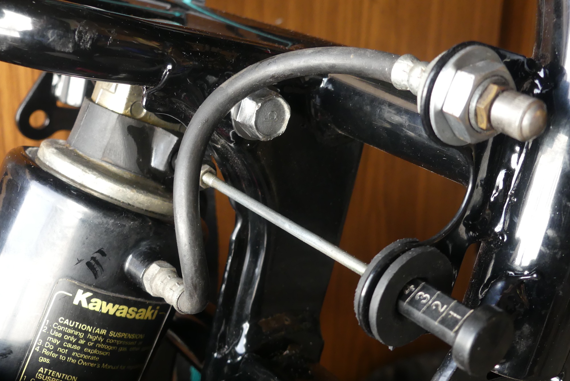

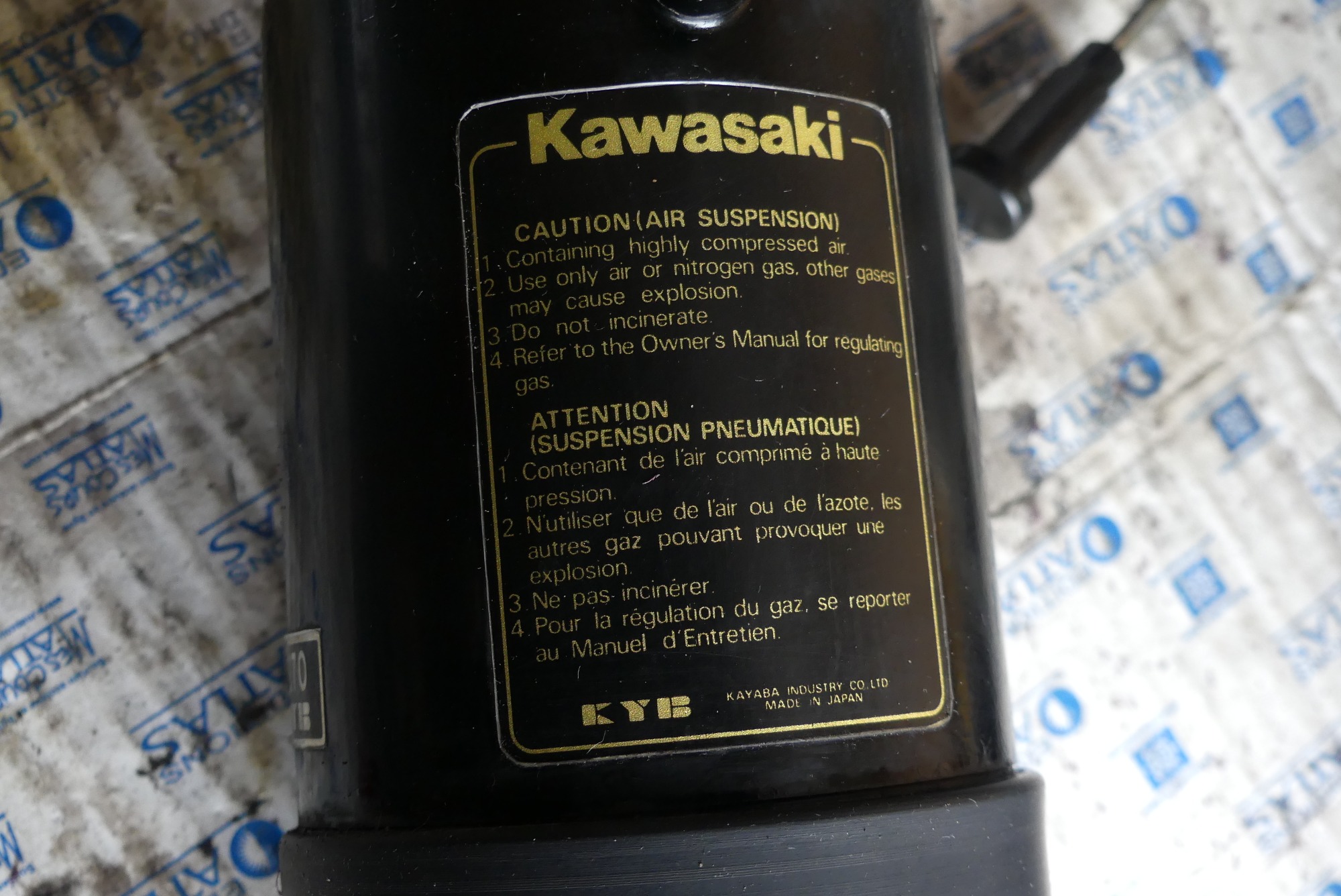

    Un petit mot sur les amortos de mes Ninja Trois motos normalement identiques, mais trois amortos différents L’origine de marque Kayaba, plutôt sophistiqué, avec réglage d’hydraulique en compression par tirette à quatre crans et valve déportée de gonflage. Les préconisations constructeurs sont claires : Conduite solo normale: tirette sur 1 et pression 0.5 à 0.8 bar Conduite solo circuit : tirette sur 1 ou 2 et pression 0.5 à 0.8 bar Conduite duo : tirette sur 2 ou 3 et pression 0.8 à 1.5 bar Tirette sur 4 : situation exceptionnelle Dans tous les cas, pression comprise entre 0.5 et 1.5 bar L’amorto à réglage de précontrainte de ressort, bonbonne déportée et gonflage Je ne sais pas de quelle machine il provient, pas d’infos non plus sur ses spécificités de réglage L’amorto avec précontrainte du ressort et réglage d’hydraulique par molette au pied de l’amorto Aucune marque, mais un côté artisanal qui me plait bien Celui-ci rehausse la moto car plus long de trois centimètres
