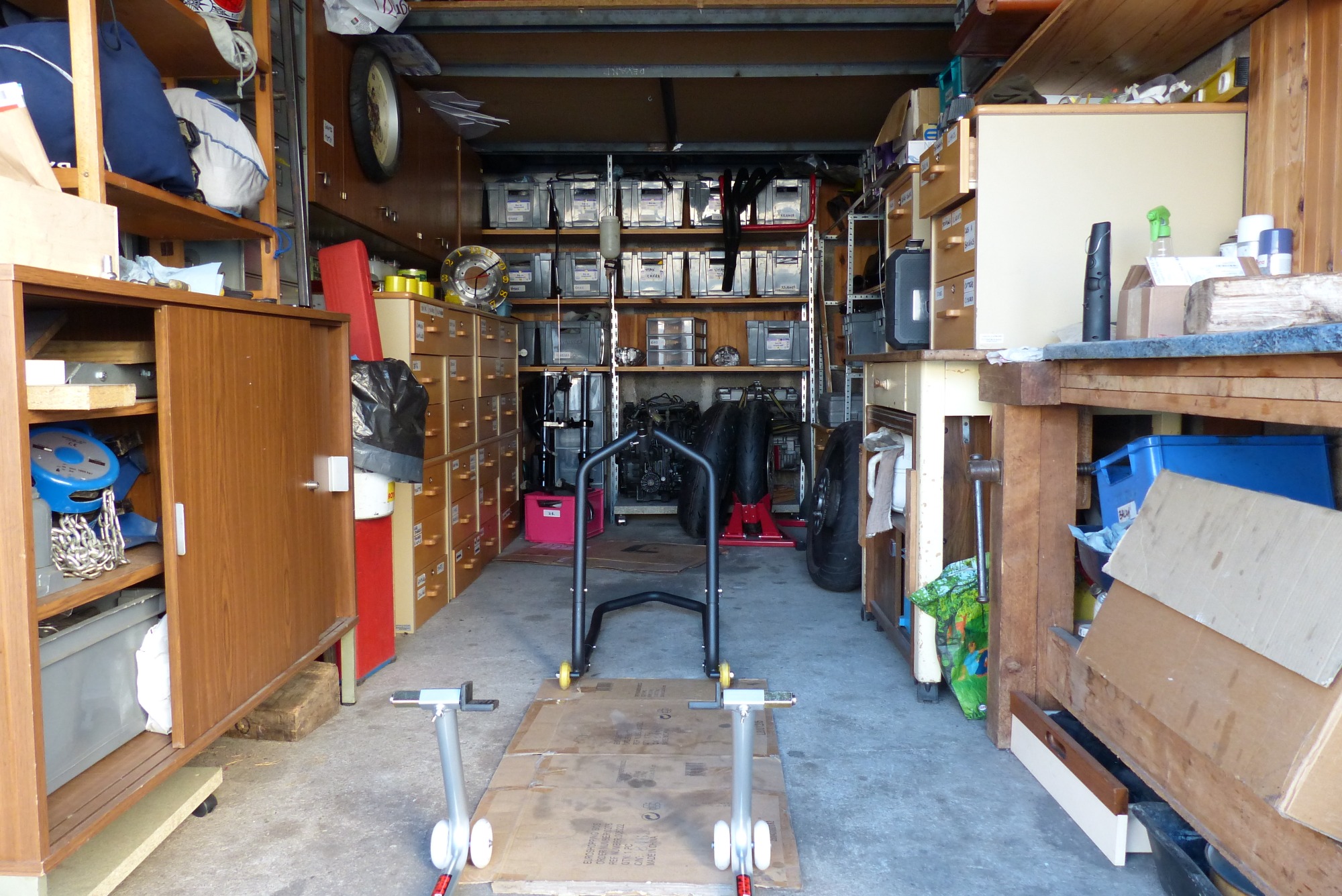

    Il semblerait qu’il y ait une esquisse de début de commencement de tentative de remontage dans mon garage

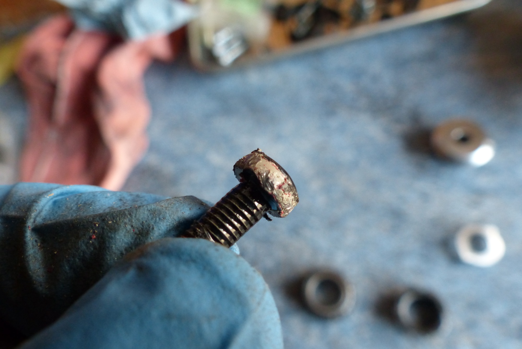

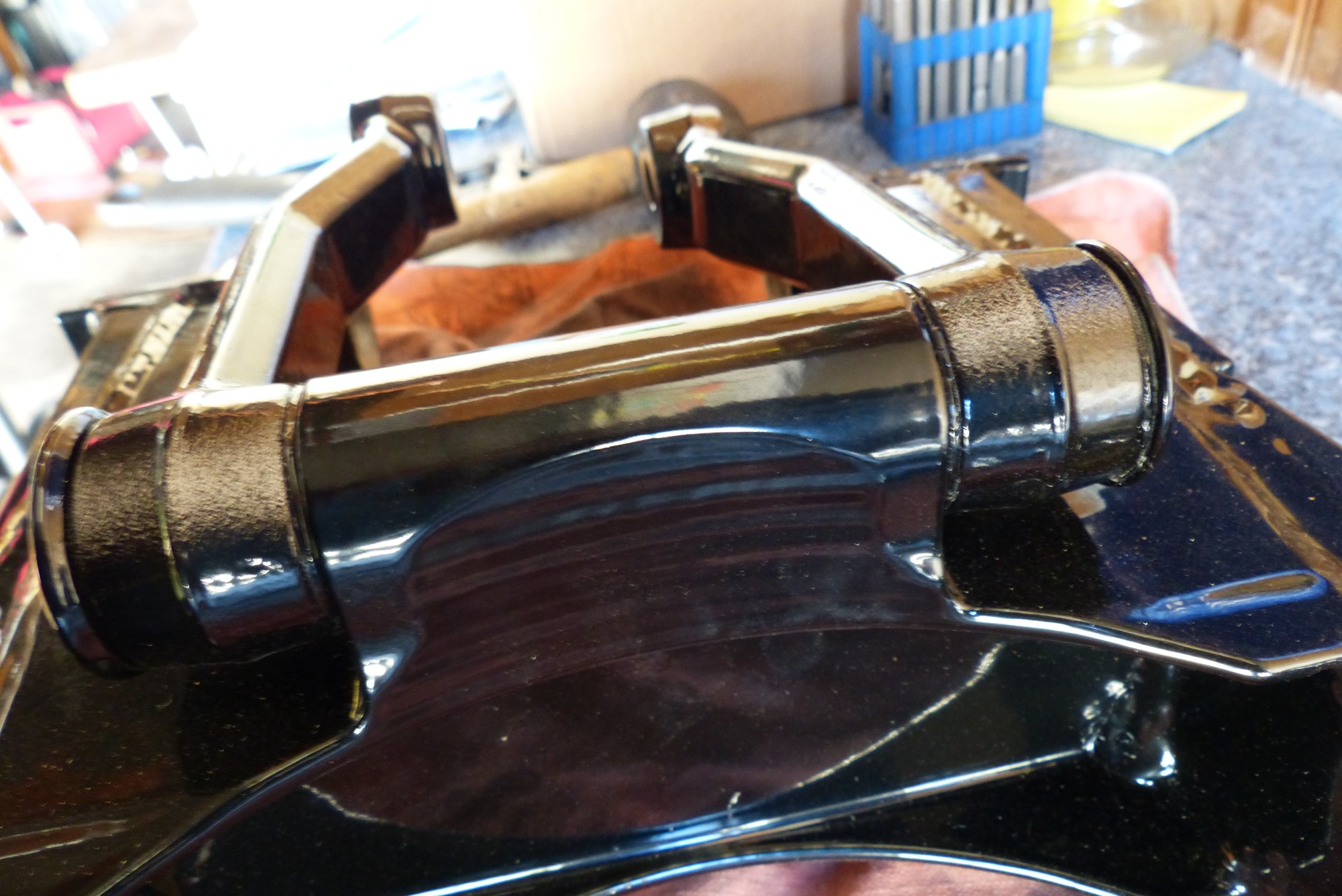

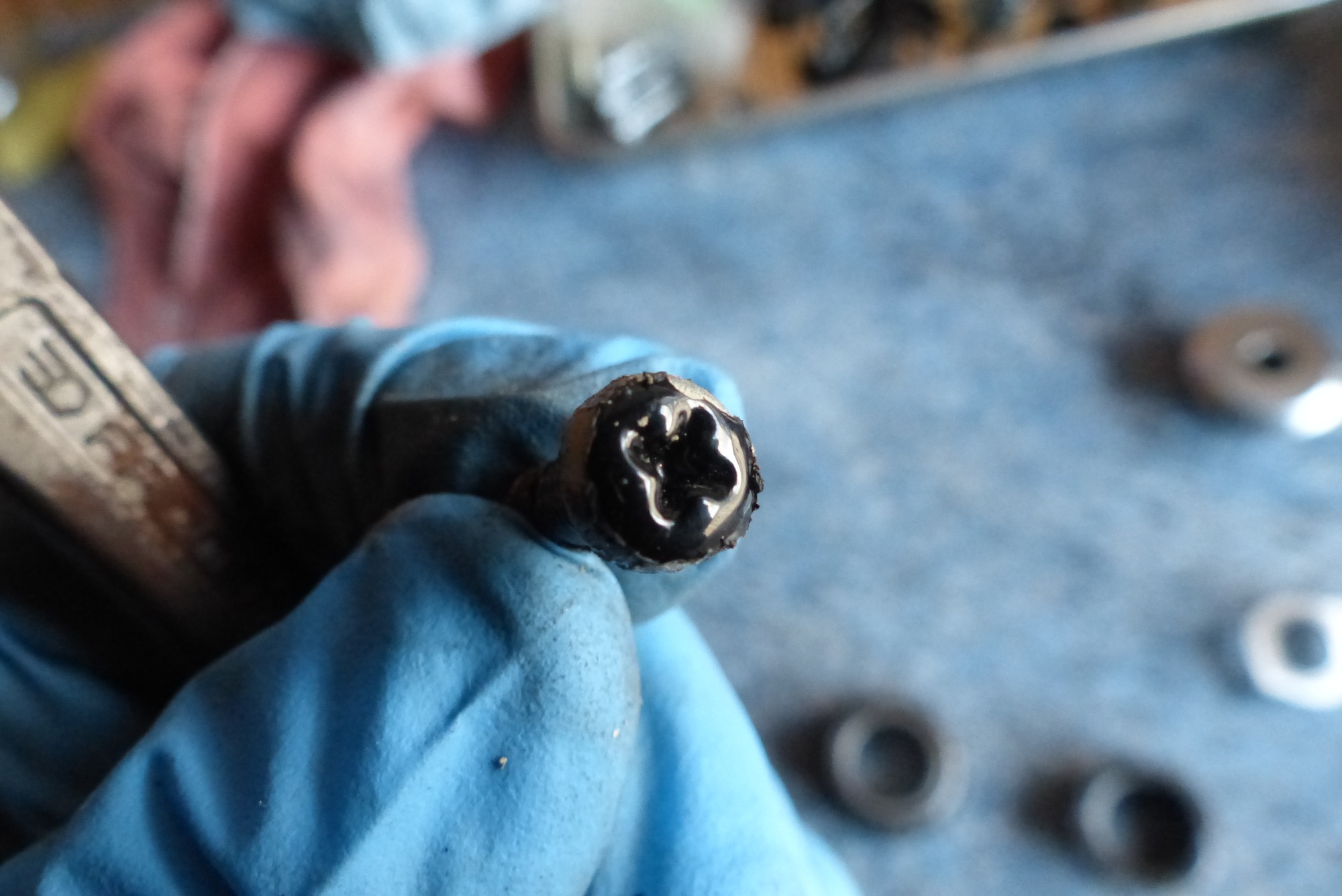

    Préparation du cadre, du bras oscillant et de platines sortis de peinture Pas facile, y a plus une vis qui correspond à une clé, à cause de l’épaisseur du thermolaquage, il faudrait un jeu de clés par 50 centièmes Alors, j’ai ressorti les bonnes vieilles clés à molette Un boulon de 10 fait 10,5 Et erreur de débutant, ne jamais mettre de vis cruciforme pour le thermolaquage, l’empreinte est inutilisable, et vu que la peinture tient bien, autant demander à Tintin de m’aider. Là, c’est le massacre avec une multiprise qui vient quand même à bout de la peinture

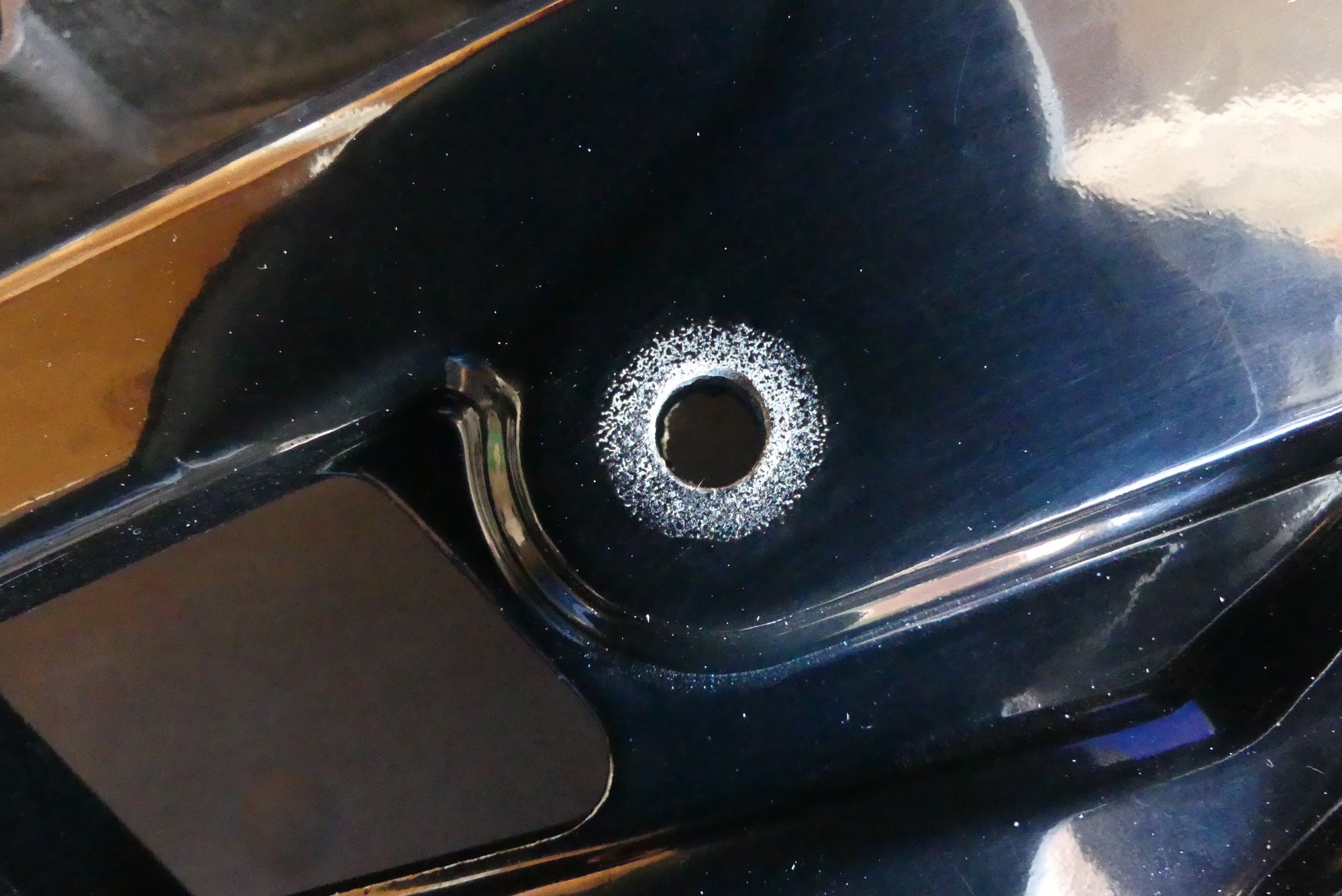

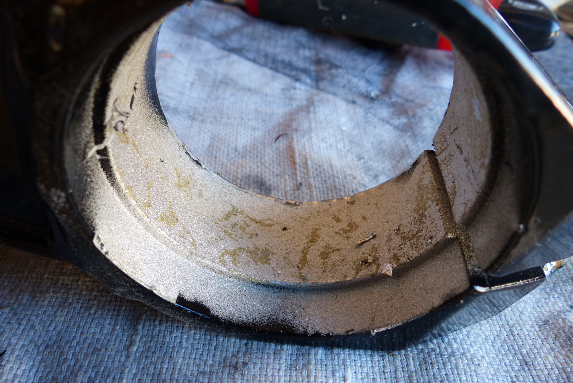

    Le peintre avait oublié de retourner les tiges de biellettes, et il y a un petit manque, vite réparé d’un coup de bombe. A cet endroit, ça ne se verra pas. Par contre, il s’est aperçu après avoir garni d’apprêt que je n’avais pas protégé la cavité des excentriques du bras oscillant, il l’a fait avant de peindre, heureusement, mais il va me falloir faire sauter cette couche pour retrouver le métal

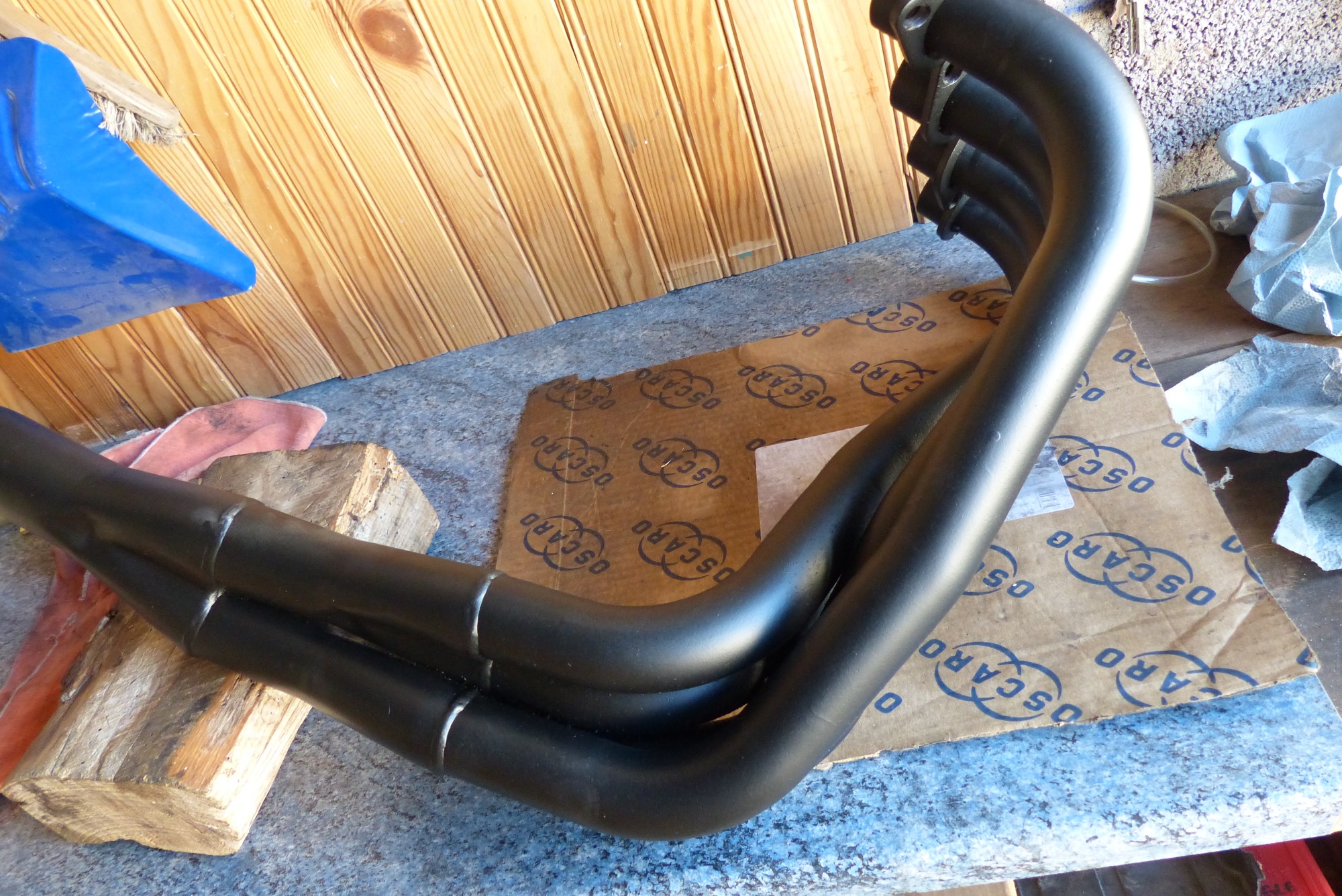

    Tant que j’en suis dans la peinture, je termine une bombe de noir HT sur le collecteur Yoshimura, ça fait un bon coup de propre

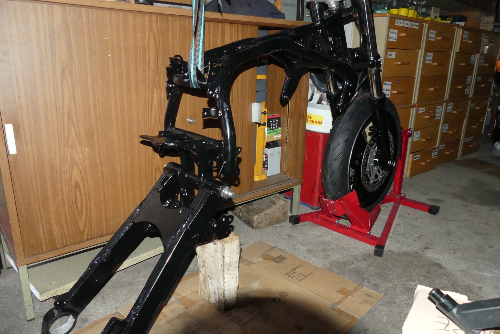

    Voilà, ce soir, fourche et roue avant sont en place

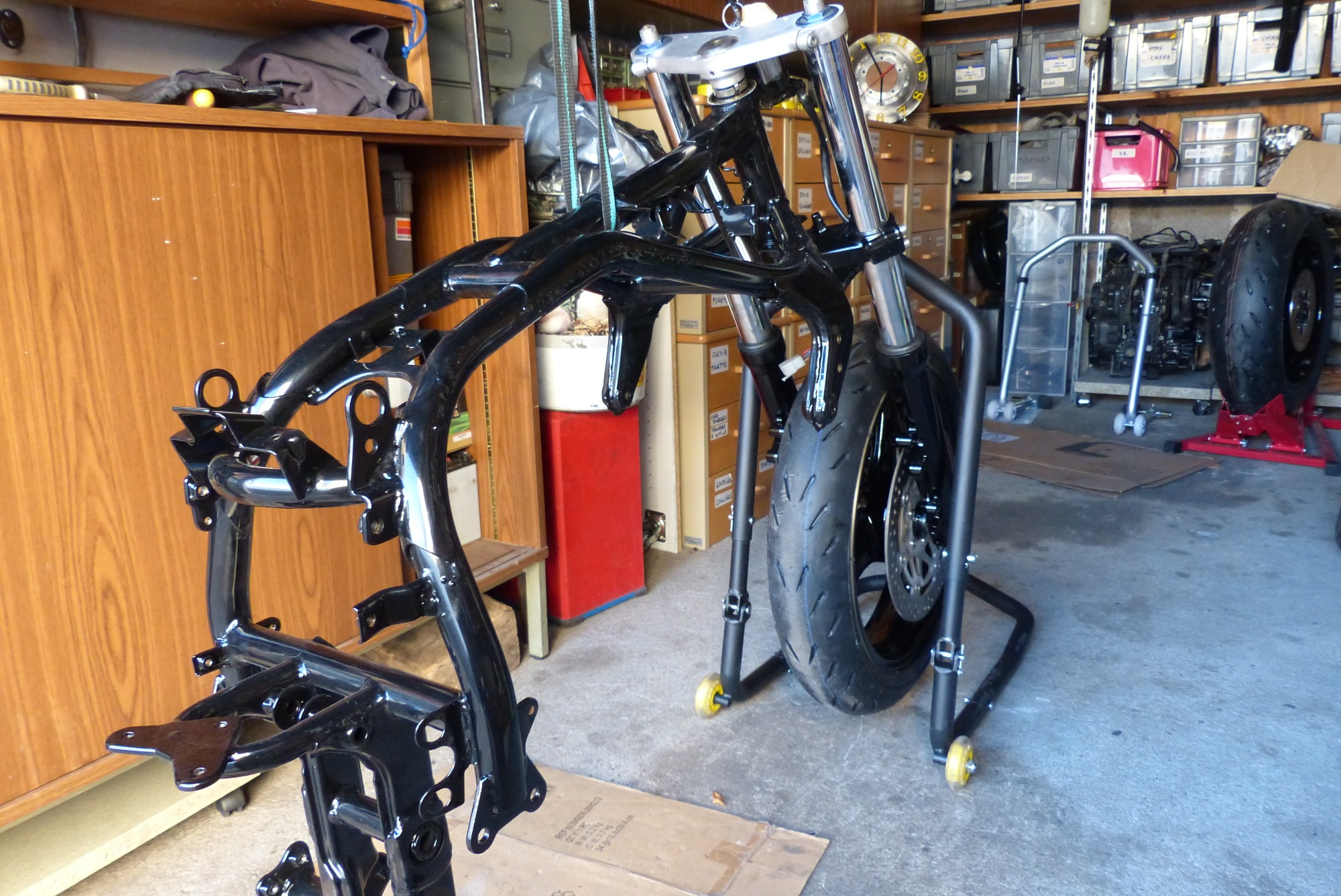

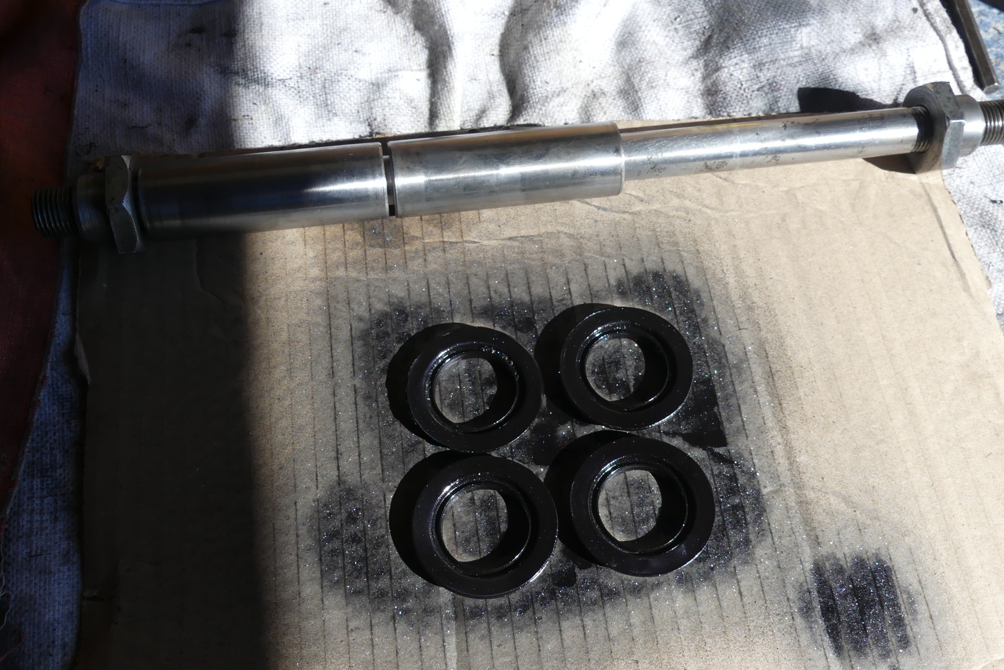

    Je prends mon temps, mais on pourra pas me reprocher de ne pas avoir nettoyé, graissé, repeint Aujourd’hui, c’était le tour de l’axe du bras oscillant
    #214812
    je suis avec intérêt cette restauration, elle va être magnifique cette ninja. Une restauration à la sauce japonaise? En tout cas félicitation pour ton courage, ta pugnacité et sur le fait de nous faire partager cette restauration. En plus, cela contribue à améliorer la qualité des posts du forum. :clin3D :merci :prosit
    #214813

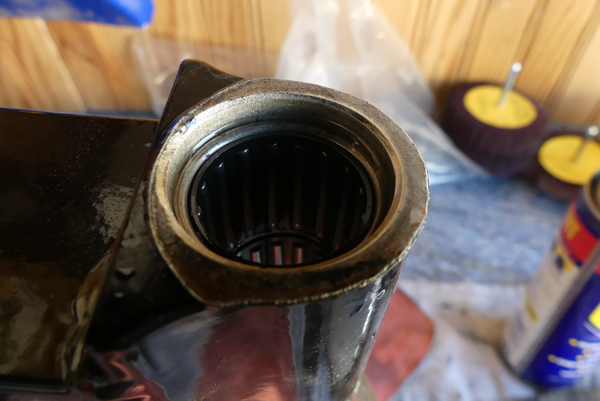

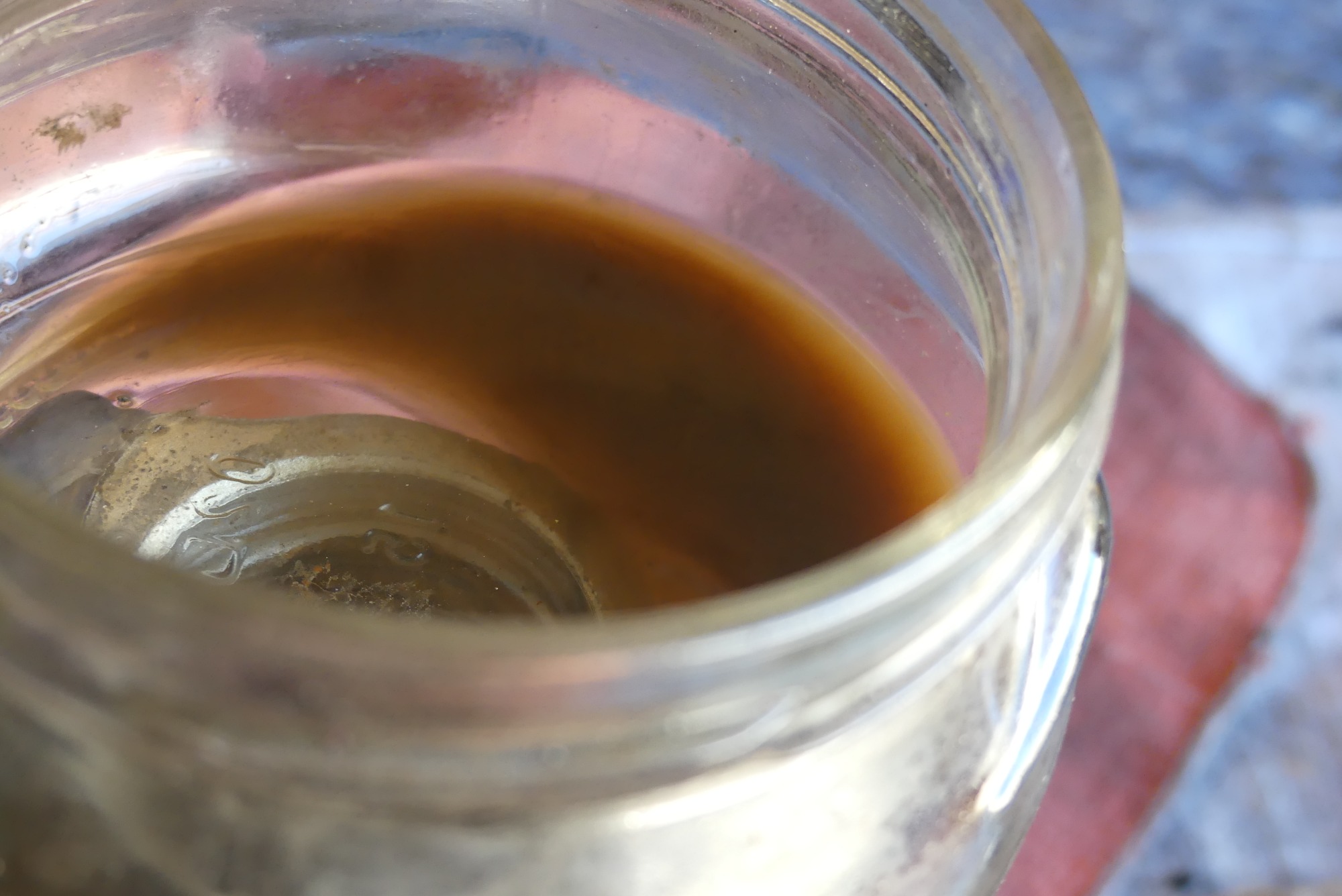

    Les roulements du bras oscillant avaient besoin d’un bon nettoyage, pas grippés, mais bien sale, comme en témoigne le liquide qui a coulé lors de l’opération Le WD40 est mon ami … Les entretoises sont en état neuf, donc pas d’inquiétude concernant les roulements Puis graissage, et pose avec une difficulté supplémentaire, le thermolaquage est finalement une peinture très dure, et son épaisseur interdisait l’entrée de l’axe dans le cadre, Je l’ai eu avec un foret de 18, en tournant doucement Ce soir, le bras oscillant est en place

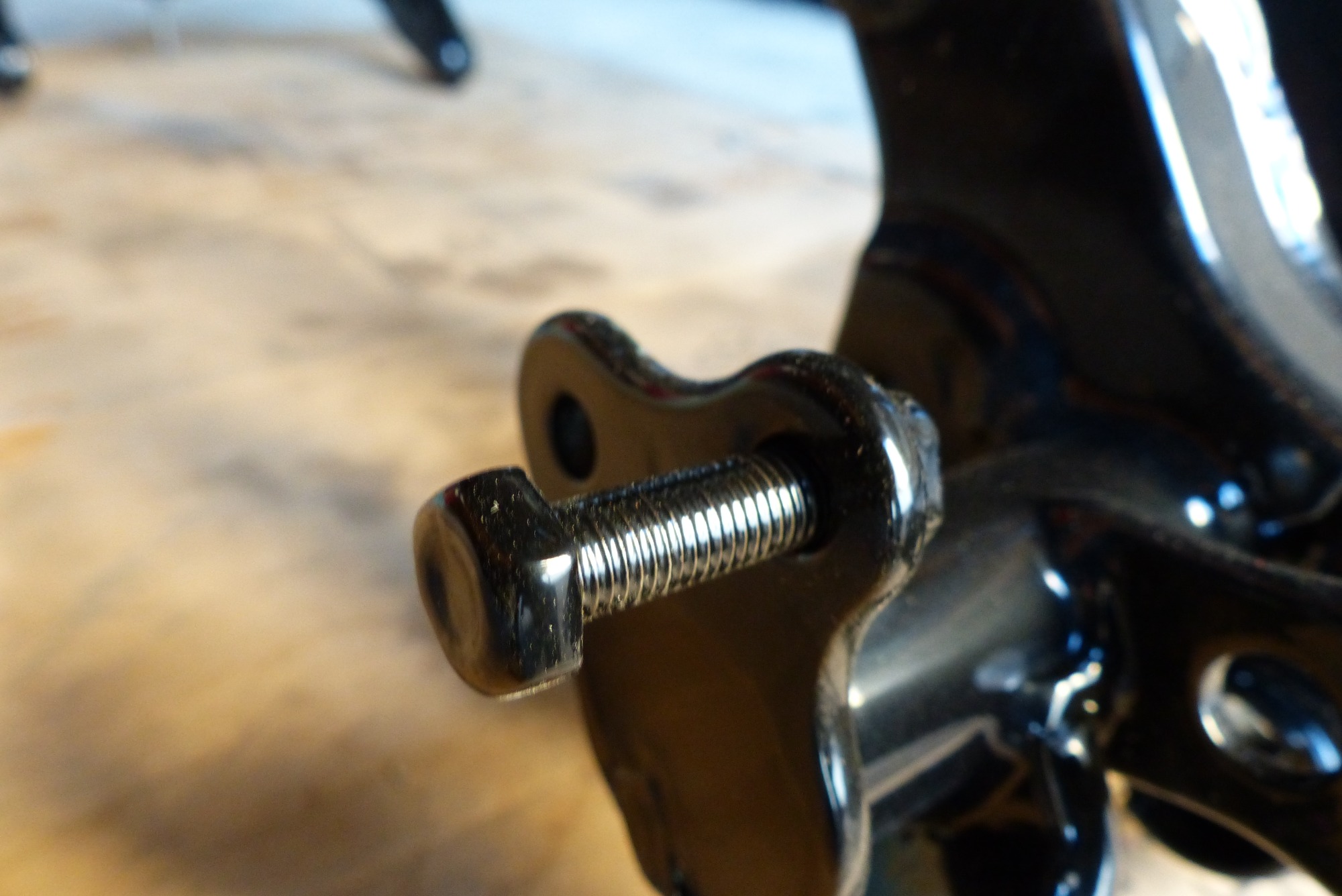

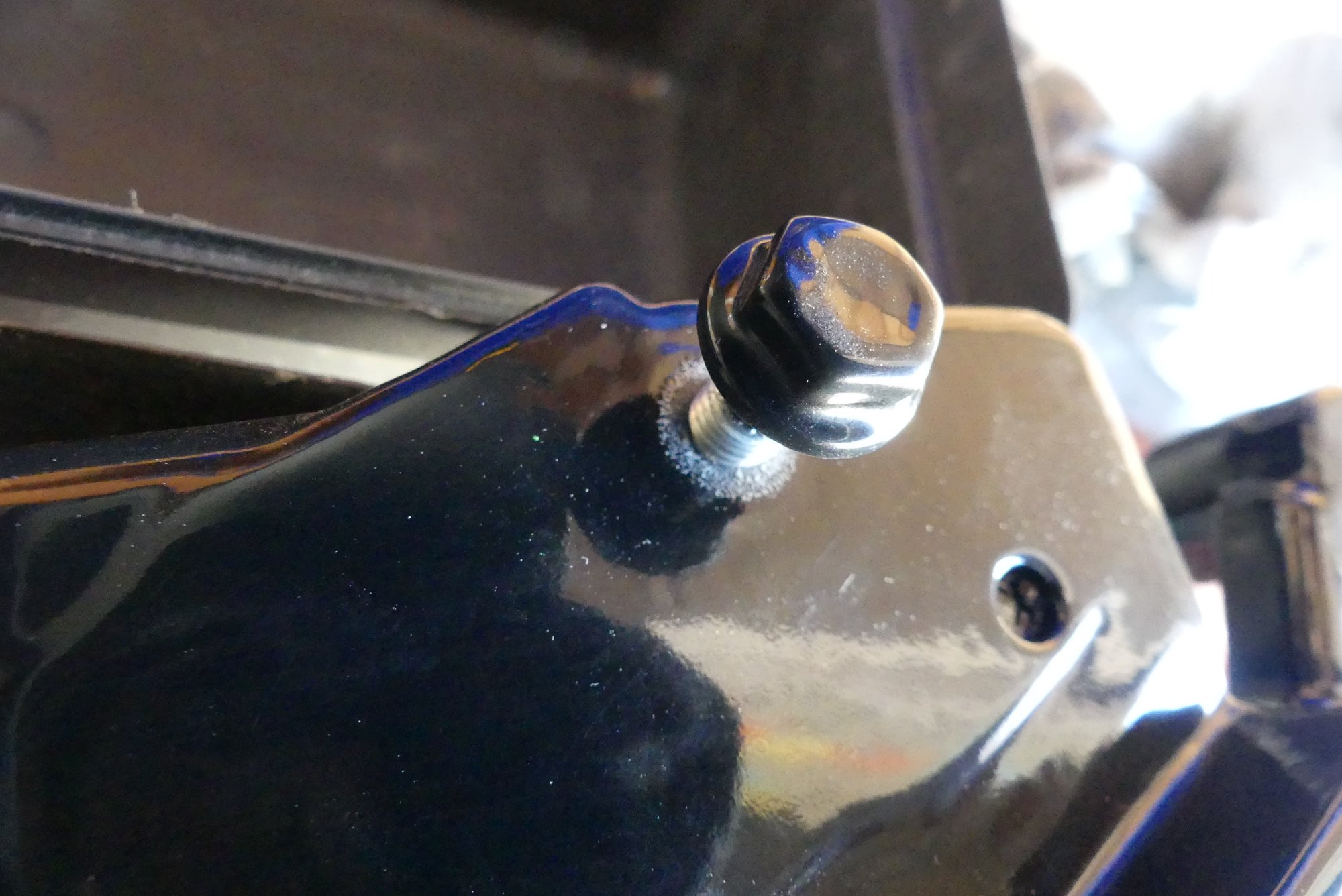

    J’ai commis quelques erreurs quand j’ai fourni les pièces à peindre par thermo laquage Déjà évoquée, l’absence de masquage des cavités d’excentriques du bras oscillant, heureusement rattrapée par le peintre. En voici une autre : Le boulon de masquage du pas de vis n’était pas assez long Je l’ai fait aller jusqu’au bout du pas de vis, et sa tête était trop proche de la partie à peindre Ce n’est pas grave, puisque cela sera masqué par un autre boulon, mais c’est à éviter pour une prochaine fois
