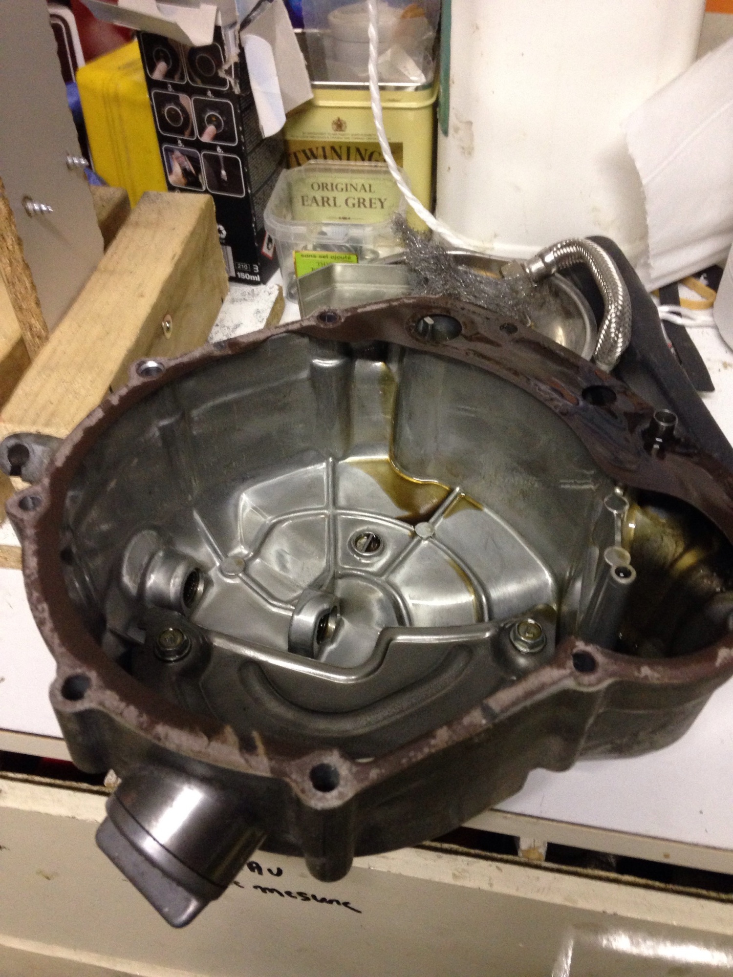

    Bonjour Je cherche à retirer le joint du carter d’embrayage pour avoir un plan de joint nickel La méthode de la lame de cutter me plait moyennement Comment procéder vous ? Un produit miracle ? (Acétone, alcool, rhum …..?) Merci de vos conseils Fred3

    J’utilise un grattoir à joint puis je finis par un ponçage fin.

    +650, et même +1100 Ne pas utiliser un cutter à papier, mais un grattoir à joint !

    Salut , tu peux te faire un grattoir à joint , avec un bout de lame de scie à métaux ( cassée) dont tu affûte le bout légèrement et que d’un côté . C’est idéal quand t’as rien d’autre . Certain font avec un couteau cassé , affûté de même manière , avec le manche ça tient bien en main . :)

    Je prends une brosse laiton au bout d’un flexible de perceuse, c’est radical, ça ne raye pas l’alu, et c’est rapide
