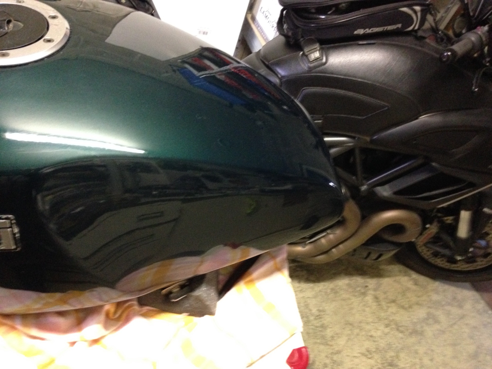

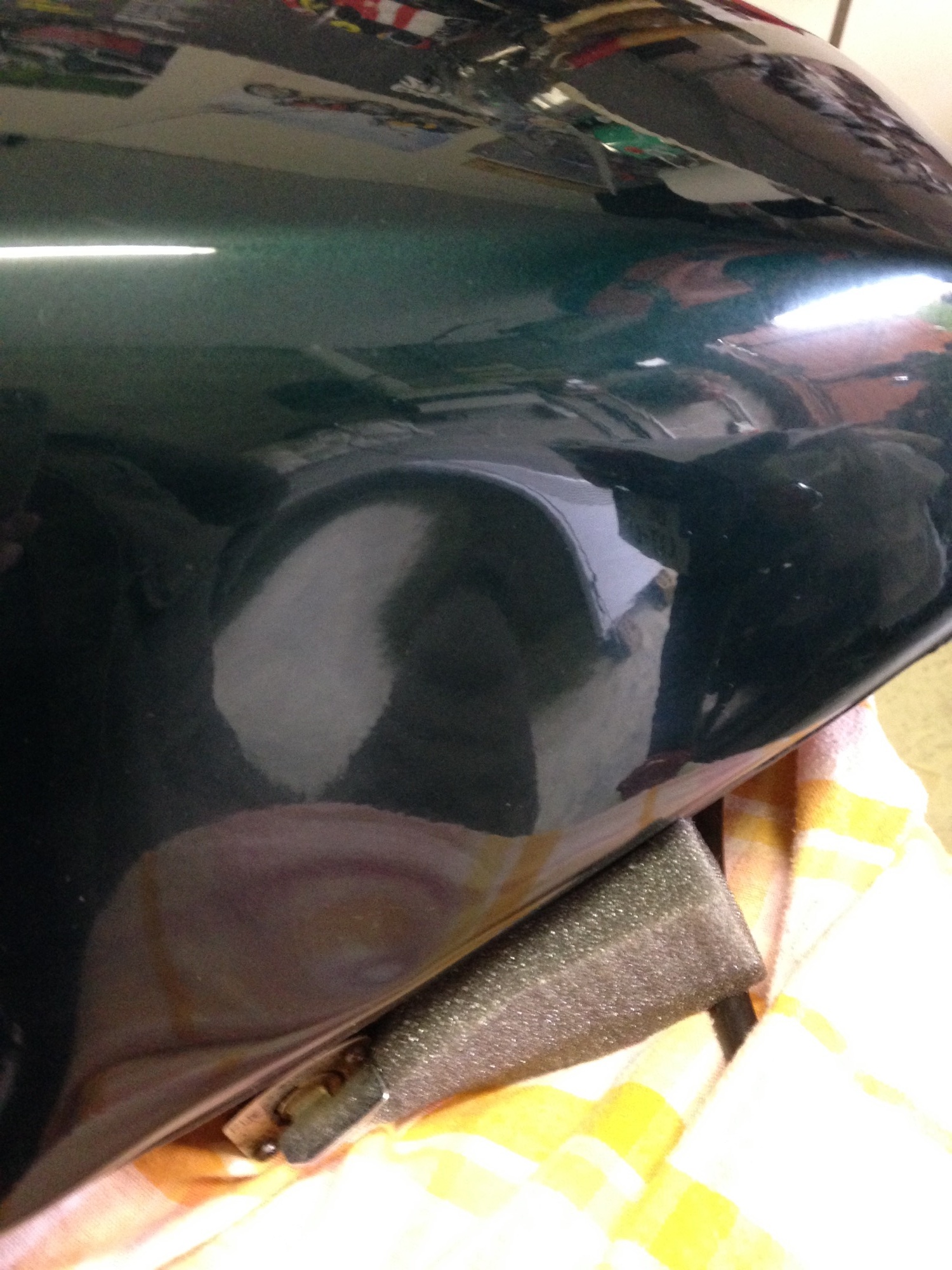

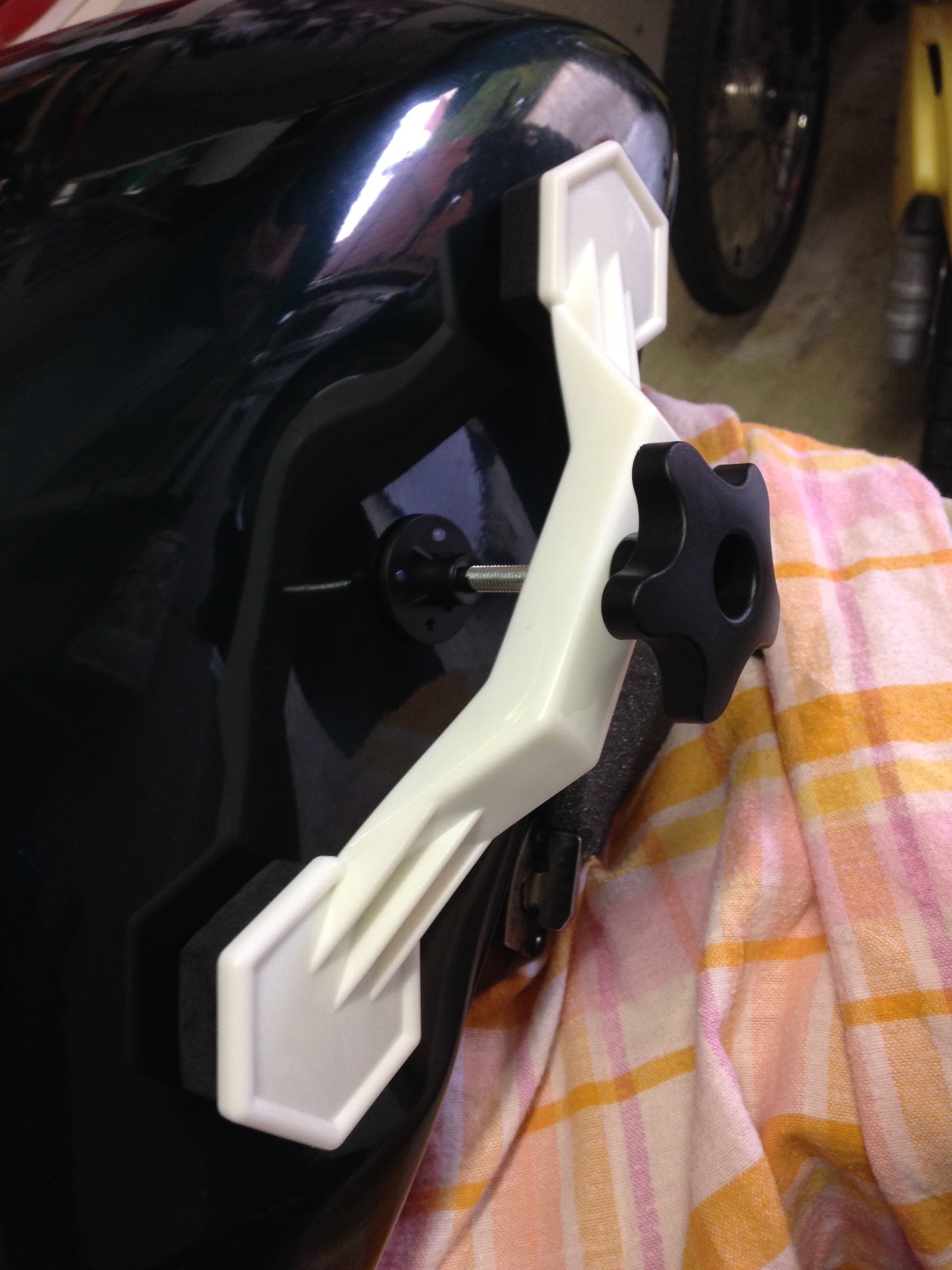

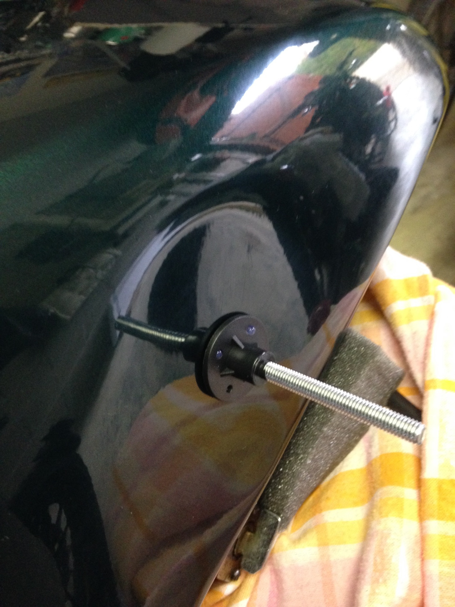

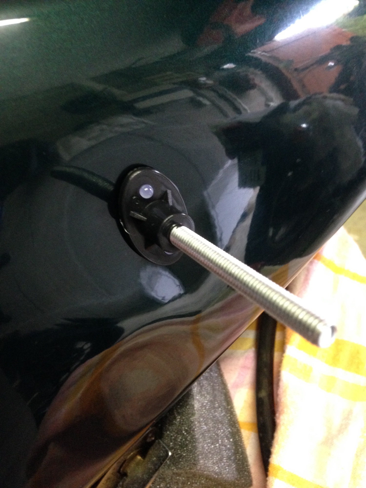

    ….enfin j’essaye ! Chez acheté ça sur la mazone (8 euros) Sans le pistolet à colle que j’ai piqué à Madame ! Donc j’avais une bosse ici On pose les ventouses avec la colle au pistolet On vise l’ensemble très tranquillement au contact puis 1/4 de tour par 1/4 de tour en laissant le metal reprendre tranquillement sa forme On s’y reprends à plusieurs fois avec des ventouses de tailles différentes à un moment la ventouse fait « poc » et se détache Si elle ne se détache pas ….un petit coup de sèche cheveux pour l’aider à faire son « poc » Idem pour décoller la colle si besoin Je n’ai pas eu de soucis d’arrachement de peinture, il faut y aller tranquille J’ai du m’y coller une petite dizaine de fois pour arriver à un résultat très correct C’est pas parfait dans le sens où on voit encore un tout petit pli si on pose le nez dessus…….mais c’est quand même très bien ……..voilà Fred3

    Vu le tarif, je n’avais pas pris trop de risque. Par contre il faut y aller tranquille quand on visse, vraiment laisser le temps à la carrosserie de travailler. Fred3
