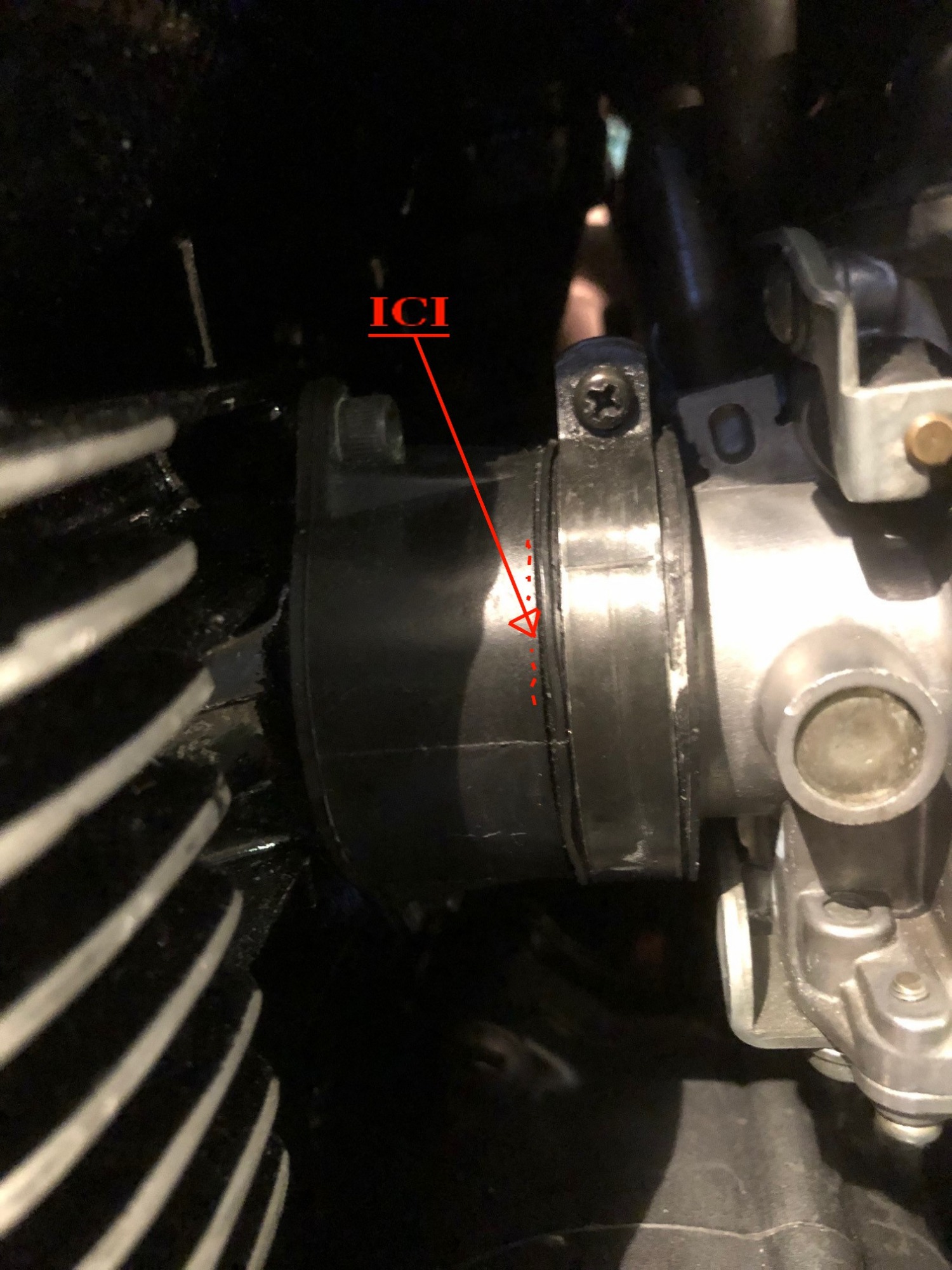

Bonjour , je reviens vers vous a propos de mes pouf pouf dans les carbus a regimes bas soutenus et en legere accélération ….Ralenti nickel !!! Je me suis aperçu en étend dans le sombre que des flammèches sortaient des pipes avant les colliers de serrage apres les avoirs resserrés car ça sortait entre pipe et carbus . Pensez vous que cela puisse etre l’unique cause de retours dans l’admission car j’ai regardé un peut tout et je n’ai vu que ça et c’est saoulant d’avoir fait tant de choses sur une moto pour etre enquiquiné avec ça une fois tout remit . . Donc pipes craquelées ou poreuses .

En réponse à Feelooz (post 201172]Par rapport à ton symptôme, il semble donc, si c’est en phase d’accélération que ça se passe, que l’allumage se produise en phase de compression, alors que la soupape d’admission n’est encore pas tout à fait fermée, donc trop tôt. A qui la faute … Un réglage d’avance vraiment avec vraiment trop d’avance ? Un mauvais réglage de soupape, pas de jeu, donc temps d’ouverture trop long ? (et donc fermeture retardée) Un mauvais indice d’octane provoquant une détonation anticipée ?”
Ba oui mais ça marchait bien avant !!!

25 novembre 2018 à 16h35 #206660En réponse à bop (post 202508]Perso j’ai eu le même problème remplacement des pipe et une bonne synchro derrière et elle marche nickel maintenant plus aucun problème auparavant j’avais des problèmes à bas régime à haut régime ça marche et bien ça se colmater apparemment par les vibrations”
Avant ça le faisais tres léger mais qu’a froid peut etre qu’avoir sorti la rampe et l’avoir remise a ouvert les craquellement des pipes .

La rampe avait été passée aux ultrasons et réglée il y a 2000 km mais visiblement remontée avec des pipes qui se sont révélée defectueuse ensuite enfin je pense chez Kawa a Lyon . Elle a 36000 km et sortait de révision
25 novembre 2018 à 22h11 #206676j ai changé les pipes a 55000 km des neuves bien sur les autres étaient craquelés mais pas percés .comme la rampe était refaite (une membrane percée d une tete d épingle mais ça suffit a perturber le ralenti )
26 novembre 2018 à 0h17 #206680En réponse à lolo (post 202977]j ai changé les pipes a 55000 km des neuves bien sur les autres étaient craquelés mais pas percés .comme la rampe était refaite (une membrane percée d une tete d épingle mais ça suffit a perturber le ralenti )”

26 novembre 2018 à 7h42 #206688C’est sûr qu’en faisant ce qu’il faut au niveau des pipes, tu vas finir par réussir à masquer le fait qu’il y a des retours de flammes dans les carbus. Je persiste à penser qu’il vaut mieux que l’allumage se produise à un moment où les soupapes d’admission sont fermées et qu’à aucun moment des flammes ne puissent parvenir à un endroit gavé d’essence…
