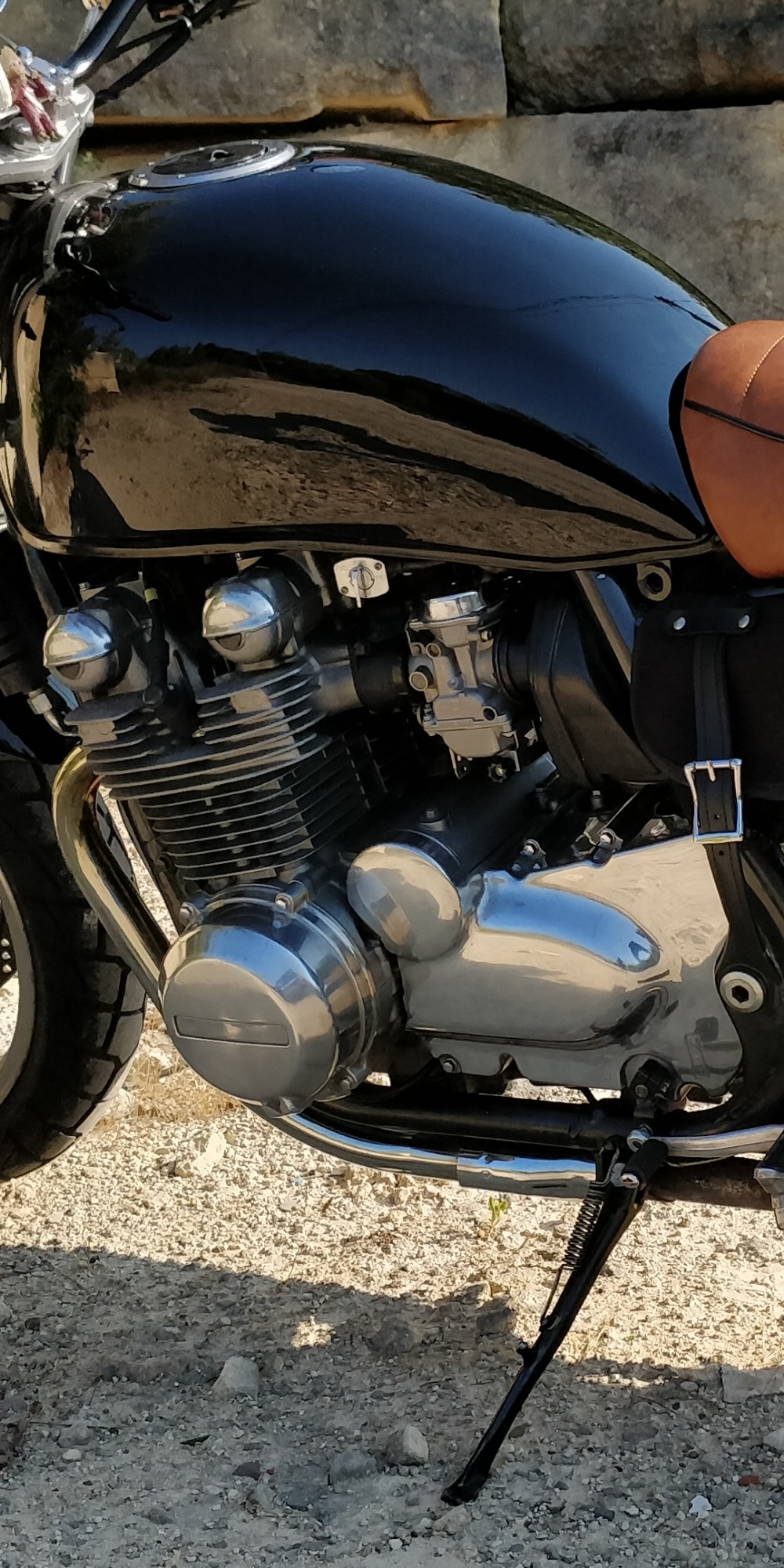

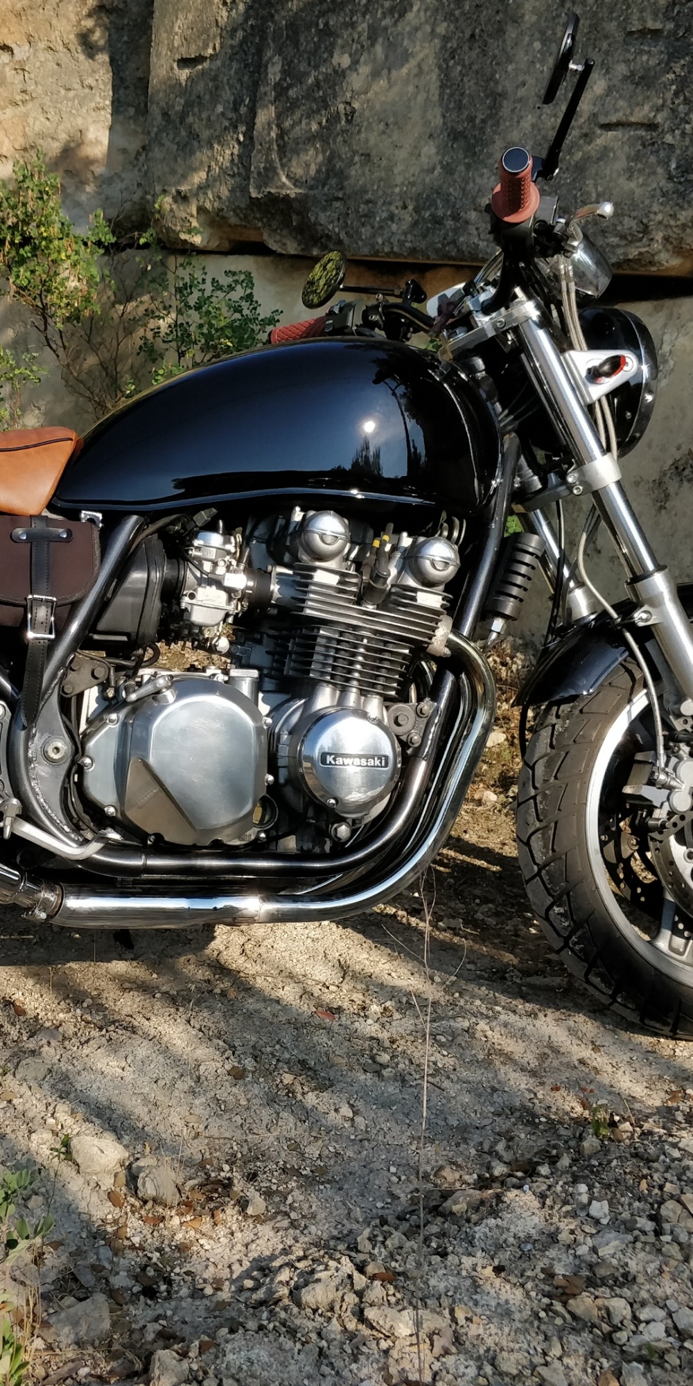

    Bonjour à tous, Tu es très courageux fred3, mais c’est vrai que le résultat est éclatant Alors moi j’ai un peu tout essayer pour pas y passer des heures…..disques à polir (pour les carters abîmés c’est bien), puis disque à lustrer, mais les disques à polir, ça raye En fait le top c’est paille de fer bulgom alu et huile de coude…PARCE QU’IL FAUT ENLEVER CE PU..IN DE VERNI ‚òùÔ∏èj’ai passé 2 heures sur le carter de transmission, mais il n’y a aucune rayures, je lustre à la main avec des chiffons doux et le résultat est super Là j’ai attaqué le carter d’huile et si je reste motivé je ferai les jantes….mais pas tout de suite… TOUT A LA MAIN pour moi c’est ce qui fonctionne le mieux

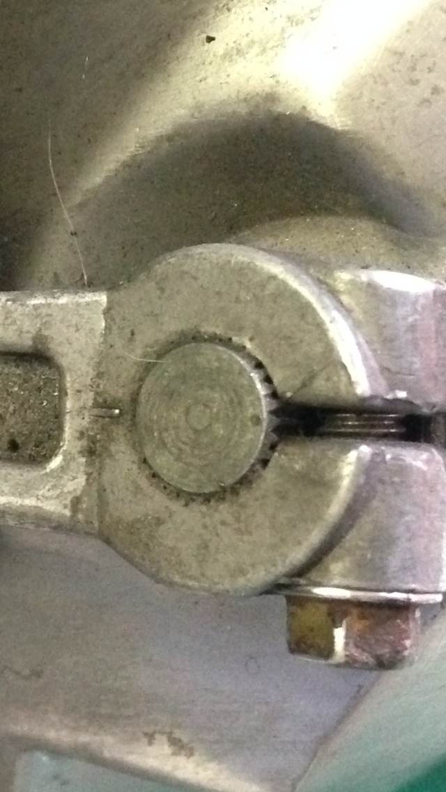

    Bon après renseignement auprès de Spateve, l’axe sort une fois le cà¢ble enlevé. Pour enlever la boule côté levier, ne pas forcer celui ci, risque de casser le bout de la pièce que j’ai entouré de rouge plus haut. Il faut desserrer la vis de réglage.
    #206939
    On voit bien sûr cette photo le repere sur l’axe à aligner J’en profite pour vraiment vous remercier …………cela fait peu de temps que je suis sur ce forum et vous m’avez d’ors et déjà vraiment facilité les choses pour la remise en état de ma petite 550 ………..quand c’est bien il faut savoir le dire aussi :bravo Fred3
    #206941
    et pour sortir la biellette de l’axe cannelé, il faut sortir complètement la vis de serrage! Tu comprendra pourquoi une fois la biellette sortie ;)
