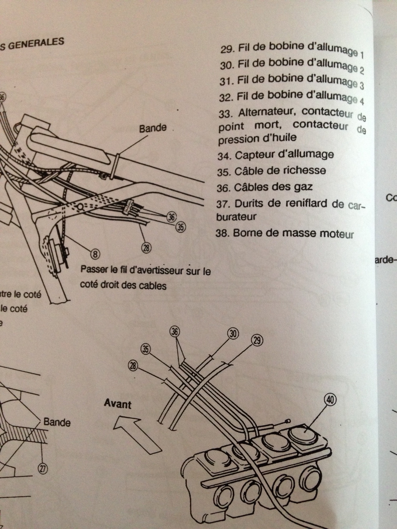

      Dans la revue technique j’ai ca : Ce qui veut dire : les cà¢bles des gaz et de richesse entre les fils de bobines d’allumage 1 et 2 Mais c’est un peu léger comme explications pour mon cerveau ….un peu léger Merci d’avance Fred3

      Faut que les gaines passent juste sous les tubes, ou entre les tubes, que rien ne les gène, et qu’elles tombent le plus naturellement possible dans les arrêts de la rampe de carbus
