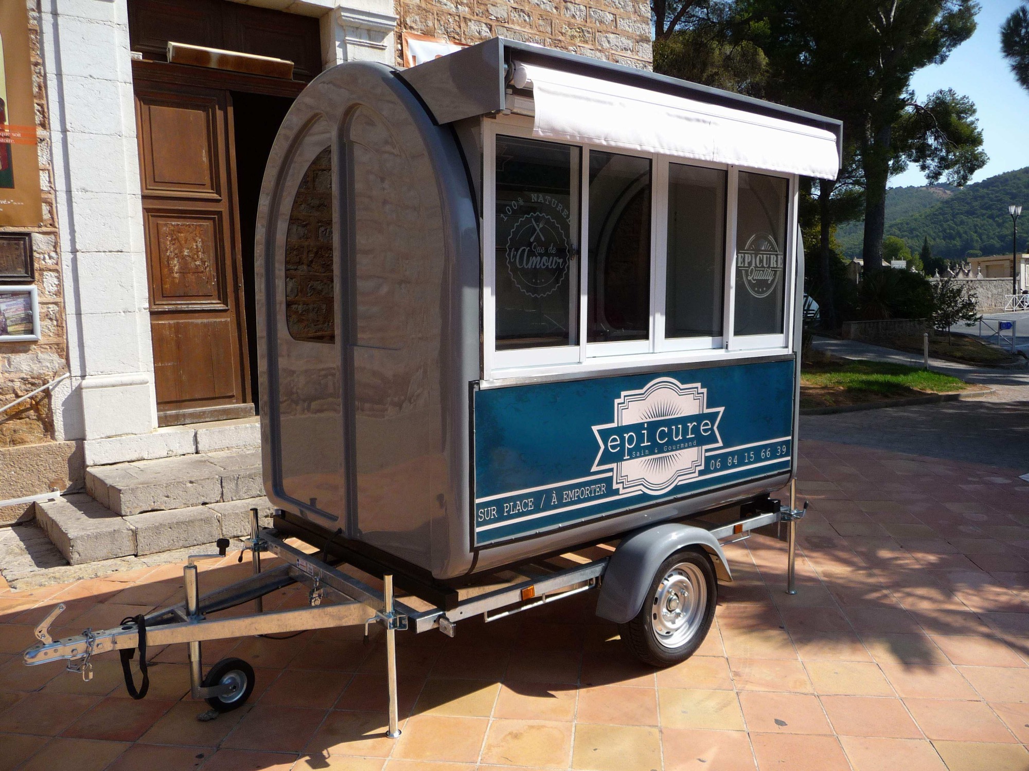

    Moi je te verrais bien arriver avec ça au Rasso avec dedans plein de délicieux St nectaire Cantal et cochonnailles Auvergnates!!!! Tu as une solution de reconversion heureuse en plus! Elle est jolie hein ZephO? :ange
    #210024
    En réponse à andre_damien03 (post 206322]Moi je te verrais bien arriver avec ça au Rasso avec dedans plein de délicieux St nectaire Cantal et cochonnailles Auvergnates!!!! Tu as une solution de reconversion heureuse en plus! Elle est jolie hein ZephO? :ange”
    Y a de l’idée, merci de ta contribution ô combien nécessaire sur le plan esthétique La mienne risque fort d’être plus [strike]parraléllépipédique[/strike] [strike]paraallélèpipédique[/strike] [strike]paralélépipédique[/strike] [strike]Parallèle et pipédique[/strike] [strike]rectangulaire[/strike] … cubique rallongée

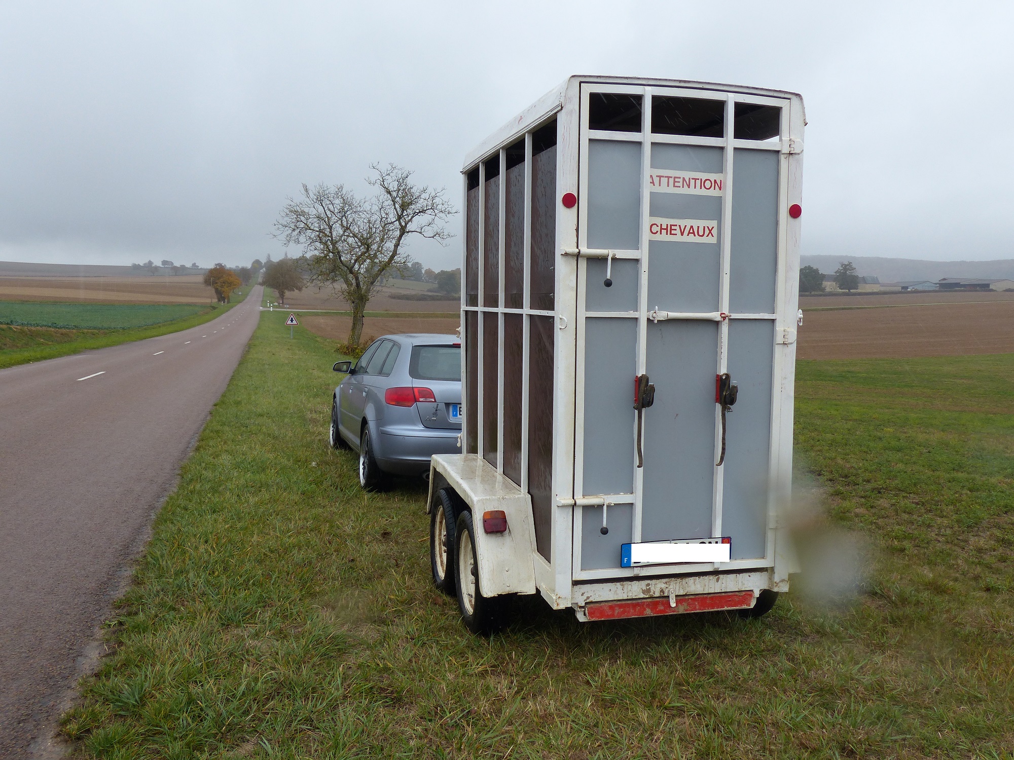

    Vu la caillante dehors, aujourd’hui, c’est méditation près du radiateur Ces petits moments sont propices à l’abandon de certaines idées au profit de choix plus affutés Il en ressort que je vais utiliser la porte arrière du van et ses montant latéraux, conserver ses fixations, la couper en deux parties dans la hauteur pour la rallonger de 50 cm en largeur, la couper en hauteur pour que ça passe dans mon garage, que la partie gauche sera basculante et coulissante, servant de rampe de chargement de 80 cm de large, et que la partie droite sera un ouvrant traditionnelle de 70 cm. Une serrure trois ou cinq points au milieu devrait sécuriser la porte Probablement que la rampe sera trop inclinée, à voir une fois en place ce qu’il faudra improviser pour grimper la moto (les motos) en sécurité.

    Une petite idée, tu extrapoles la porte d’origine, puisqu’elle supportait les « chevals » en raccourcissant à la bonne hauteur, tu fais double charnières, deux sur le côté pour faire ouvrant, et deux en bas pour faire battant puis les loquets qui vont bien pour verrouiller.
    #210163
    En réponse à zetienne (post 206463]Une petite idée, tu extrapoles la porte d’origine, puisqu’elle supportait les « chevals » en raccourcissant à la bonne hauteur, tu fais double charnières, deux sur le côté pour faire ouvrant, et deux en bas pour faire battant puis les loquets qui vont bien pour verrouiller.”
    J’y ai pensé, tu penses ! La porte était juste ouvrante sur le côté, les chevaux montaient sur la rampe coulissante sous le van Cette rampe est très solide, mais trop courte pour monter une moto Non, ma décision est prise, je raccourcis la porte en hauteur (comme pour Marie-Antoinette) et je la coupe en deux Il y aura une partie abattante (a gauche) de 80 à 90 cm de large, pour servir de rampe, qui pourra coulisser en largeur, et une partie ouvrante sur le côté (à droite) de 60 à 70 cm de large, les deux reliées par une serrure à trois points. Ainsi, les montants latéraux sont conservés avec leur ferrures. La porte au final fera environ 135 cm de haut et 150 cm de large
