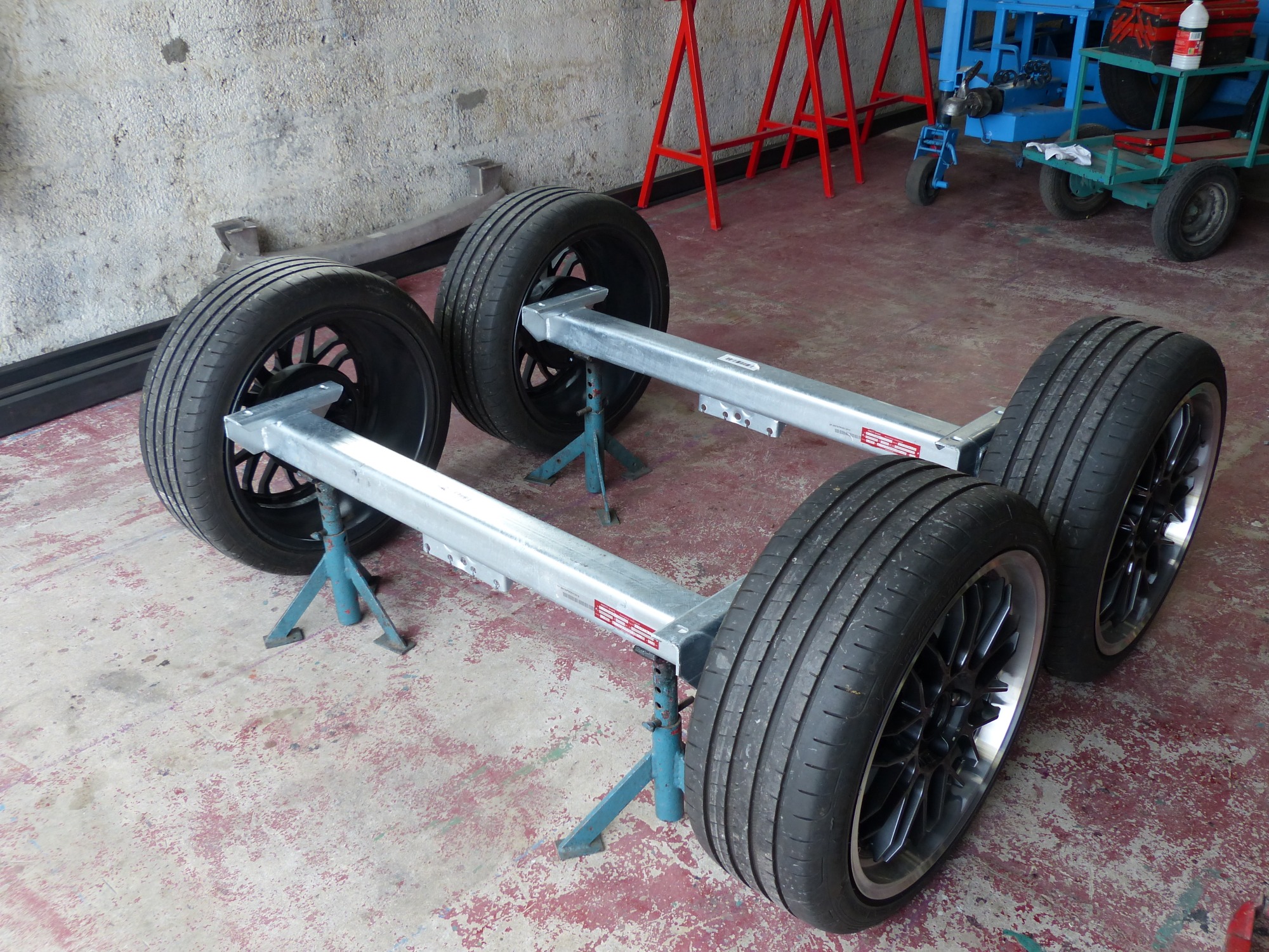

    Les dés sont jetés Ce soir, les longerons sont coupés et percés. Je dois fabriquer des entretoises de 8 cm pour qu’au serrage des essieux, les tubes de 50 x 80 ne se déforment pas Pour le positionnement des essieux, j’ai repris la côte du van d’origine, qui semble judicieuse

    Oui, c’est une remorque à quatre roues non motrices D’ailleurs je me suis fait baisé par les boulons de roue Ceux fournis avec les essieux sont pour des jantes en tôle avec une tête de 21, la surface d’appui n’est pas bonne et le clé ne rentre pas dans les jantes. Les boulons de l’Audi n’ont pas le bon pas de vis, et une tête de 17. Alors je me suis débrouillé (je suis conservateur) avec 12 boulons de ma R25. Il m’en manque donc 8, mais tant que la bestiole ne roule pas au cul de la bagnole, ça va Ca doit pas être bien dur à trouver de toute manière, ces boulons là
