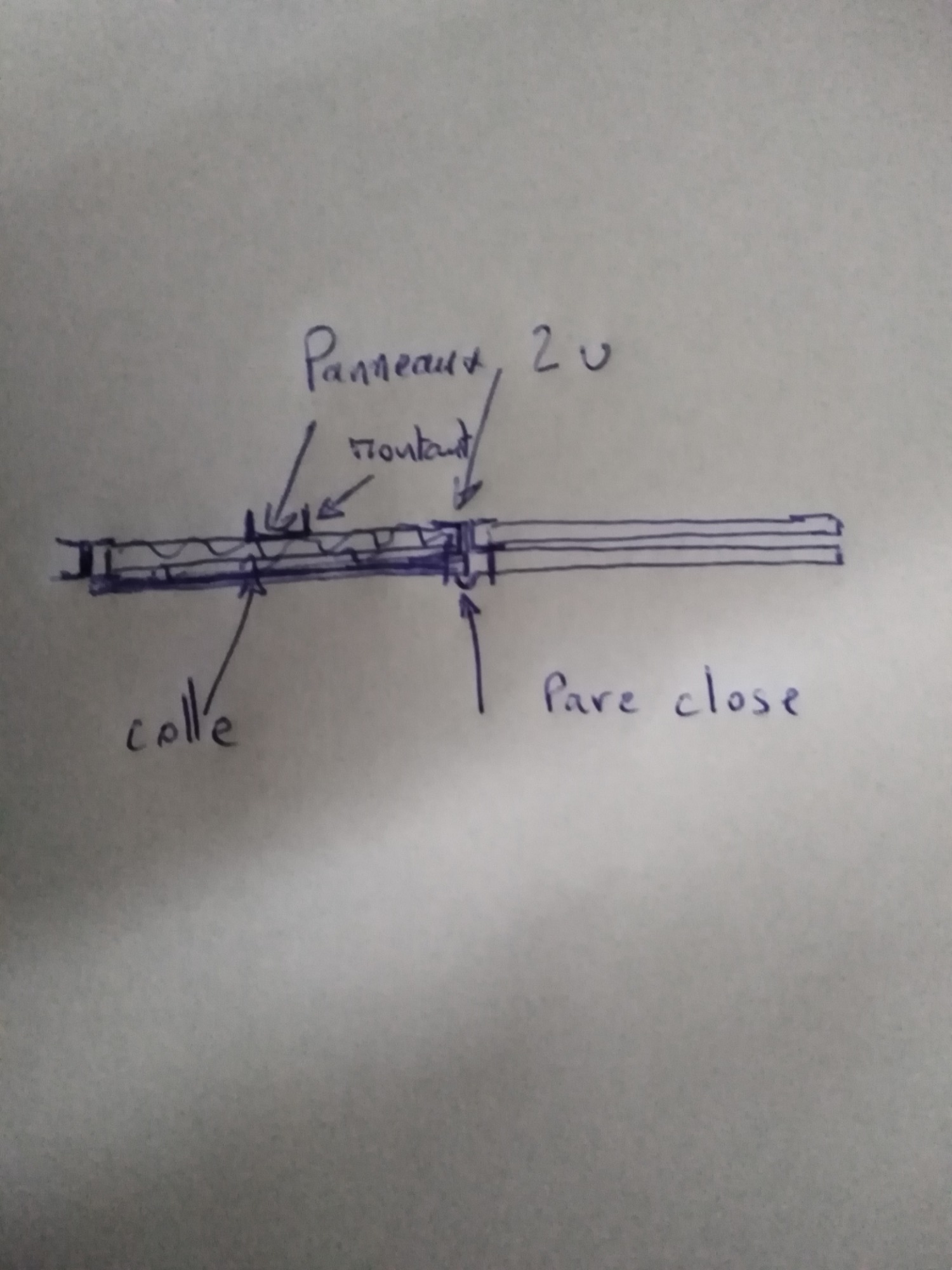

    #215205
    Justement en mettant des panneaux comme ceux de brico ou autre tu rigidifie, tu peux les coller à la tôle avec une colle contact. Pour les tés ça va amener de la rigidité ou des U (c’est mieux tes panneaux y seraient coincés), pour faire la liaison entre 2 plaques et pouvoir les riveter ensuite une pare close, siliconée au Sica, de la même couleur que les tôles aux jonctions pour éviter les infiltrations. Ensuite une peinture perso :laugh: Bon il y a surement plus simple

    #215228
    C’est laqué (peint). Tiens un petit plan..
    #215229
    Merci Fabrice ! La tôle est une idée à suivre, mais si je prends cette option, ce sera tôle soudée, pas besoin de joints, et sans doute en 15 ou 20 centièmes Possible aussi que ce ne soit que sur une partie de la bête, pour rajouter du poids là où il y aura besoin d’équilibrer, par exemple entre les roues, ou sur l’arrière et en partie basse, pour la tenue de route.
