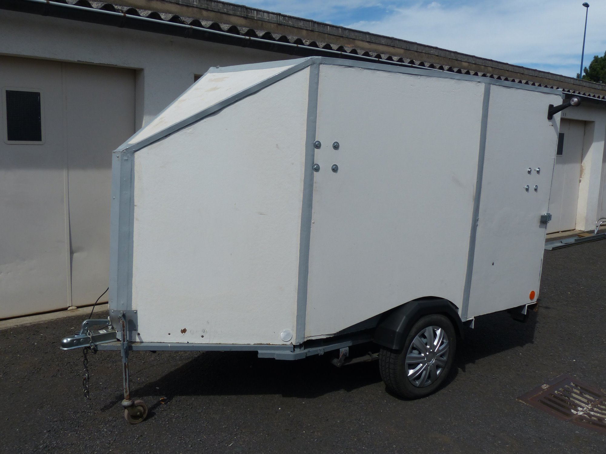

    Après dépeçage du van, l’inventaire des pièces bonnes pour le service est assez simple Je récupère le toit en intégralité Les montants verticaux seront à recouper pour que j’aie la bonne hauteur afin d’entrer dans mon garage La porte arrière devra être coupée et modifiée Tout ça sera fait en préservant des découpes intéressantes pour la remorque bagagère créée avec les restes du van Les dimensions hors tout seront celles du van, afin de satisfaire aux mentions de la carte grise et de la plaque d’identification, soit 3.80 m de long et 1,60 m de large Je dois acheter deux essieux neufs, avec le même perçage que les moyeux de ma bagnole, ainsi qu’un dispositif de tirage à inertie neuf Mon ami Lucien se charge de créer un chà¢ssis neuf en tube rectangulaires pour fixer le tout Au bout du compte, la remorque de la ZephOmobile roulera sur mon jeu de jantes « hiver »; cela permettra de ne pas avoir à les stocker dans le garage, gain de place, et pas besoin d’emmener une roue de secours La ZephOmobile sera donc juchée sur huit jantes identiques. Le look sera étonnant.

    Faire un étage dans 1,40 m, va pas être bien haut, surtout si la moto reste en dessous (1,27 m au sommet des rétros) La possibilité de coucher dedans est à l’étude Avec Flo, on a dormi dans la précédente et c’était tout confort
    #207419
    Tu mets un plateau amovible, qui monte au plafond quand la moto est dedans, l’ingénieur que tu es pourrait faire ça.
