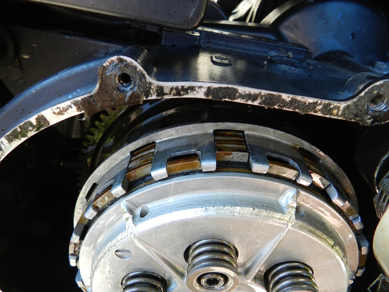

    Bonjour a tous, nouveau ici je me lance. Y a t il un ordre de montage concernant les disques garnis et lisses sur un embrayage de 1100 zr de 1992 ou tout simplement suffit il d alterner un lisse, un garnis, etc.. J ai un bruit de frottement métallique en roulant embrayé première enclenchée. Au point mort ce bruit est moins flagrant. Merci de vos réponses

      le dernier disque, est décalé par rapport aux autres. Les disques ont une certaine épaisseur, à ne pas aller en dessous.

      En réponse à zetienne (post 200998] le dernier disque, est décalé par rapport aux autres. Les disques ont une certaine épaisseur, à ne pas aller en dessous.”
      Merci zetienne pour ton explication, le dernier disque garnis est donc décalé par rapport aux autres, par contre je ne pige pas trop ´les languettes dans la gorge du logementª, je ne vois pas la différence sur la photo, le dernier disque garnis semble être superposé aux autres. Mais mes yeux ne sont pas tous neufs non plus ;-)

      C’est pas du Zéphyr, mais le principe est le même.

      En réponse à zetienne (post 201027]C’est pas du Zéphyr, mais le principe est le même.
      Nickel cette photo. Merci
