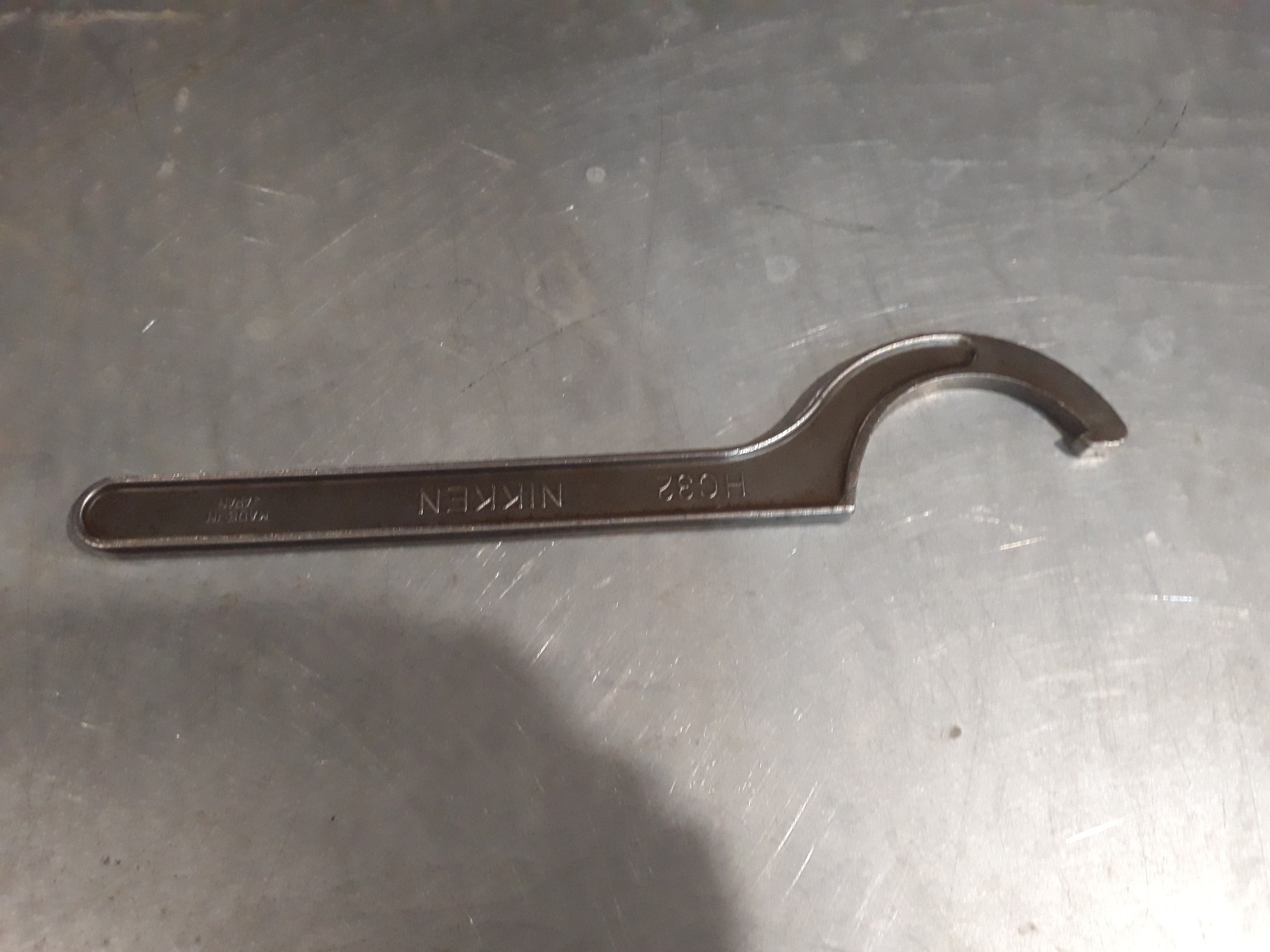

30 septembre 2018 à 5h23 #203178Bonjour à tous… Je me suis trouvé une clé à ergot de diamètre suffisant pour faire le tour de la bague crénelée d’amortisseur arrière.
Je trouve ça pas très pratique : il faut y aller cran par cran et faire attention à pas taper sur le cadre pour ne pas abîmer la peinture. En plus le serrage type écrou – contre écrou entre les 2 bagues (trop fines) est pour le moins merdique et digne des solutions mécaniques d’avant guerre… (de 40 pas celle de 14). Vous vous y prenez comment vous ?
30 septembre 2018 à 5h58 #203180Ben moi j’ai ça, souvent une clé en tôle est livrée avec des amorto. neufs.
