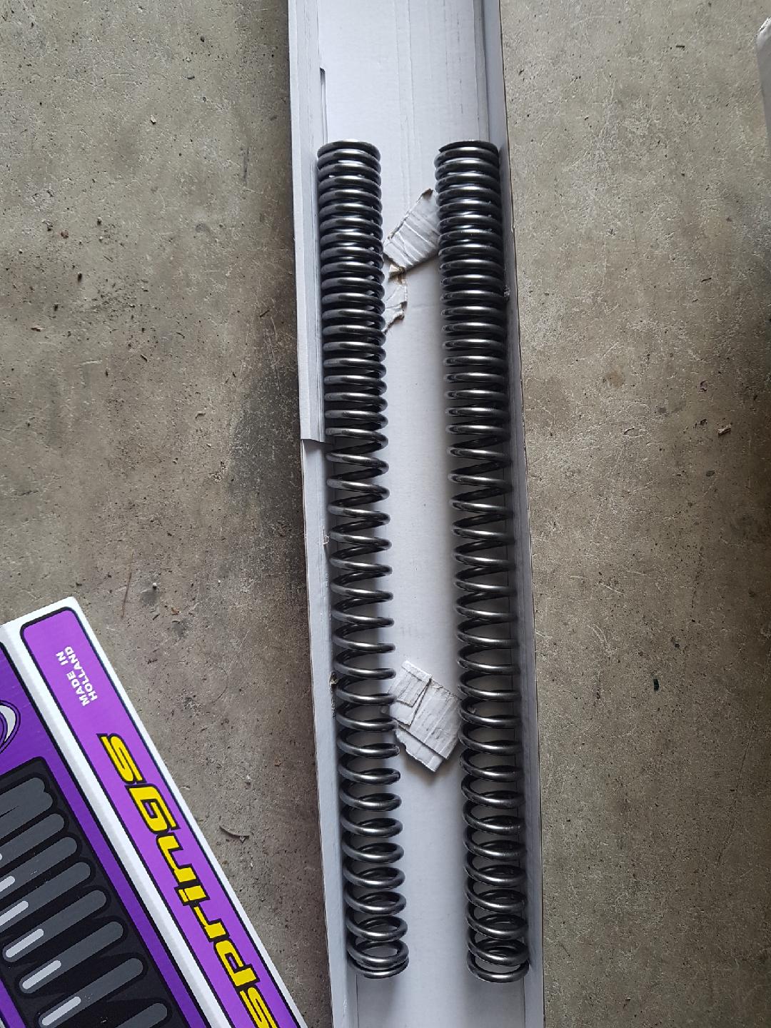

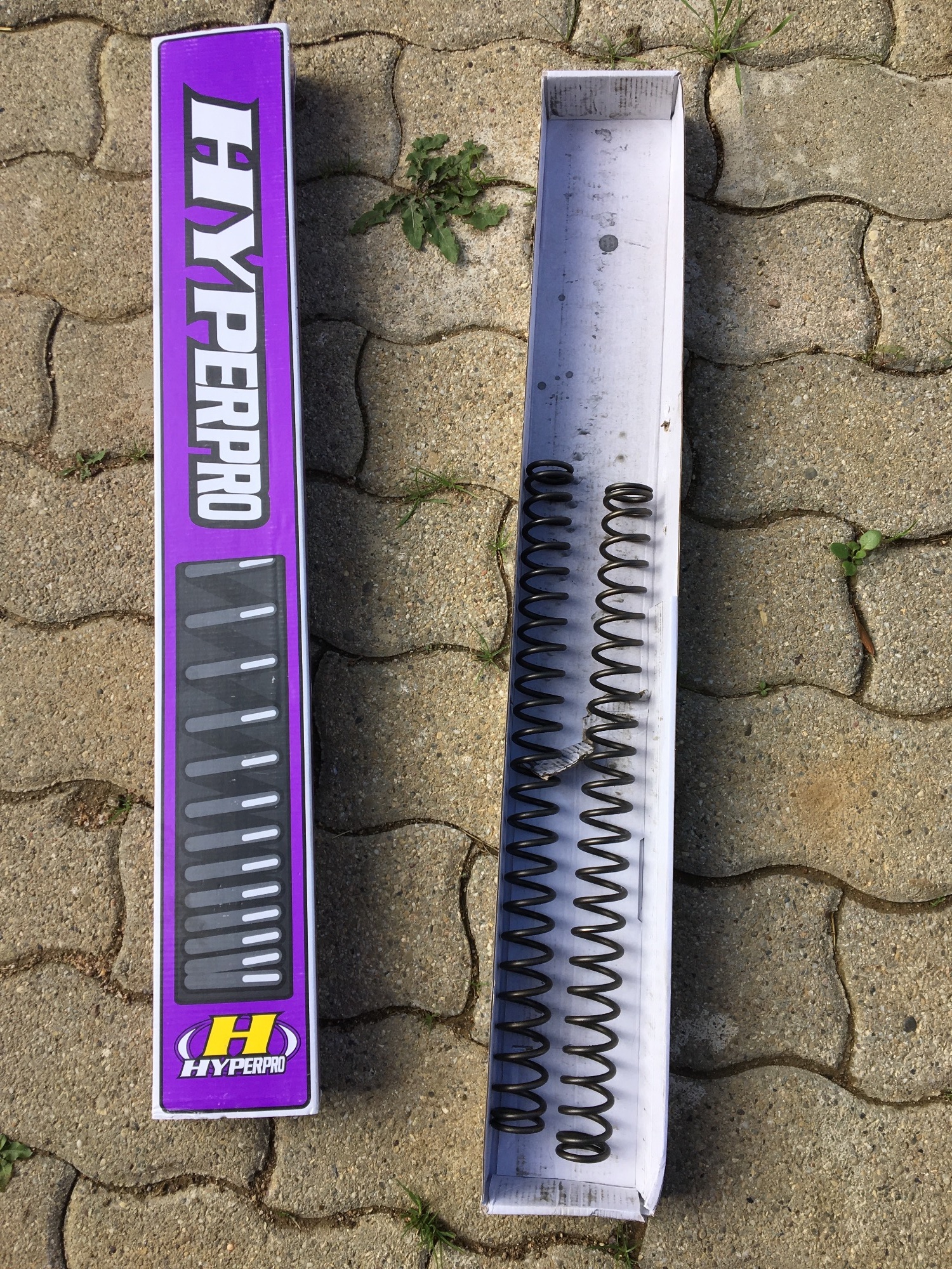

    Voici les ressorts d’origine de ma 550 Et les hyperpro
    #202578
    Y’a pas photo comme qui dirait l’autre.
    #202584
    Sur mes 11 j’ai des ressorts progressifs, alors du coup je me demande si c’est d’origine
    #202668
    Les spires rapprochées en haut ou en bas? Une des grandes questions sans réponse de ce monde
    #202669
    En réponse à titi67140 (post 198969]Les spires rapprochées en haut ou en bas? Une des grandes questions sans réponse de ce monde”
    Avec les spires les plus serrés en haut
    #202671
    Oui Titi, les spires serrées toujours en haut. je confirme.
