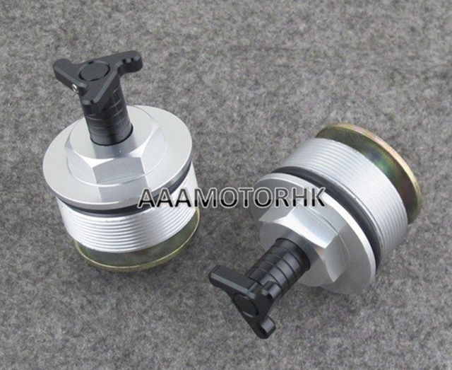

    En réponse à Etienne34 (post 198722]Oliv’,ce type de bouchon, ça comprime le ressort sans système d’air comprimé ?
    Plus précisément, ils permettent deux choses : – plus de précontrainte du ressort – compression de l’air contenu dans la fourche Résultat : fourche plus dure à l’enfoncement, et plus rapide à la remontée en position d’attente Effets néfastes : moins de confort sur les routes bosselées car la fourche est un chouia moins sensibles aux petits chocs, ceux qui auraient été gommés par les premiers centimètres du ressort et un volume d’air plus important A noter que c’est bouchons représentent un plus par rapport au positionnement de simples cales sous un bouchon classique (dans ce cas, on n’augmente pas la pression de l’air, mais on se contente de pré contraindre encore plus le ressort qui l’est déjà d’origine). Il n’est plus nécessaire de forcer comme un à¢ne sur les bouchons pour les mettre en place, et le système est réglable, tout en donnant un look différent à la fourche (mais c’est horriblement laid, et pas sûr que le guidon puisse se mettre en place avec ces protubérances disgracieuses)

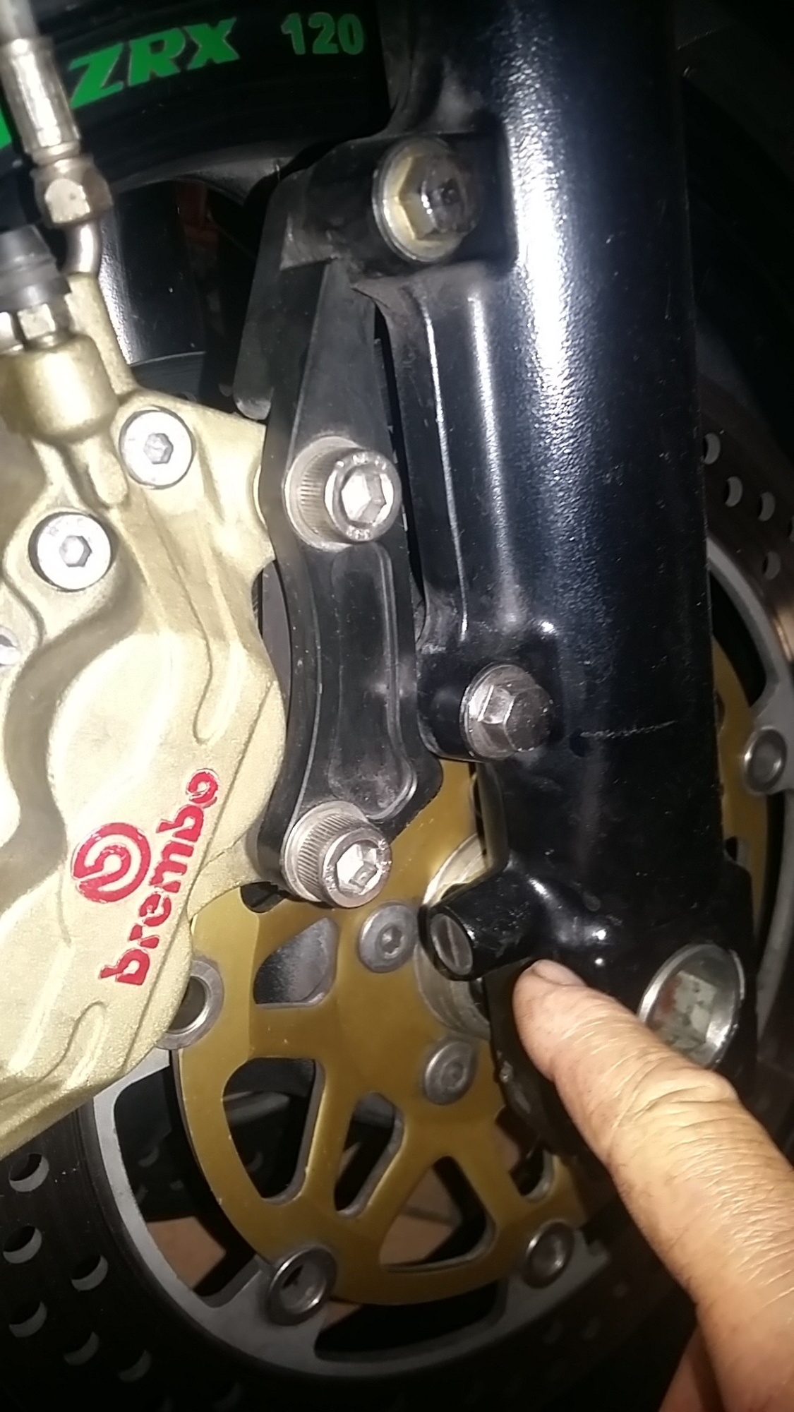

    #202443
    2 réglages oui, détente et compression en haut dans le bouchon et en bas du fourreau aussi en compression via une petite vis.

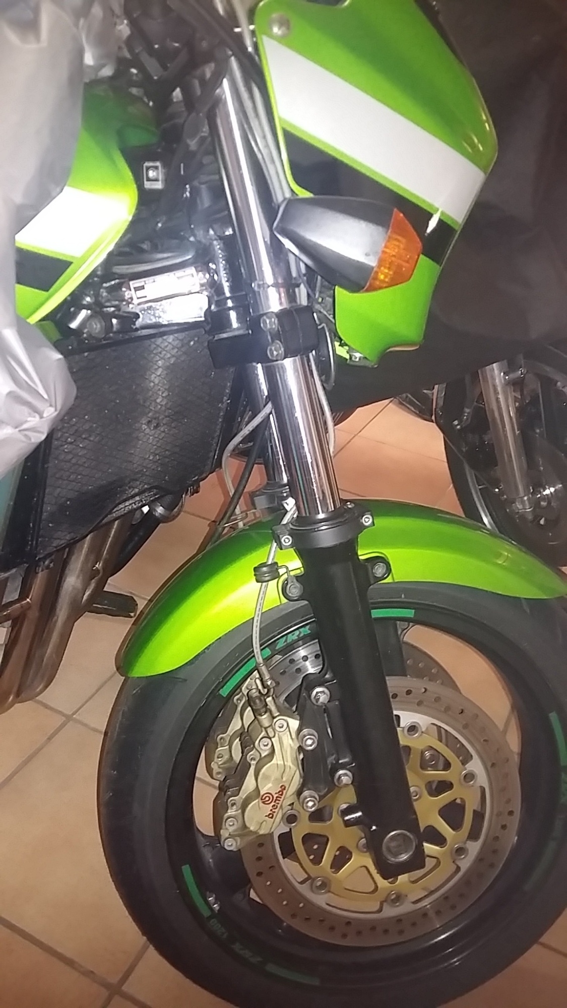

    #202459
    Alors, entraxe environ 203mm LG du haut du tube à l’axe de roue de 17 bien sûr 765 mm. HT entre tés 220mm. Photo avec la vis de réglage en bas fourche, j’ai des Brembo ce n’est pas d’origine.

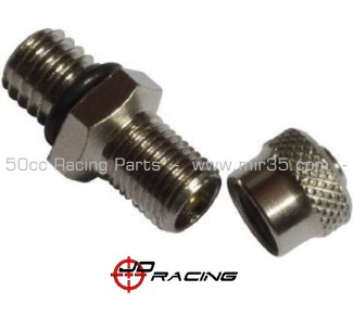

    #202460
    si ça peut vous aider
    #202462
    En réponse à bop (post 198761]si ça peut vous aider
    En gros, c’est ce genre de pièce qu’il faut, suffit de percer le bouchon et de la visser, et hop, Bop ! As-tu un lien plutôt que la photo ? Pis cç irait peut être aussi si le pas de vis s’adapte aux étriers pour extraire les pistons

    En réponse à fabrice68 (post 198760]Alors, entraxe environ 203mm LG du haut du tube à l’axe de roue de 17 bien sûr 765 mm. HT entre tés 220mm. Photo avec la vis de réglage en bas fourche, j’ai des Brembo ce n’est pas d’origine.
    Cette fourche doit pouvoir se monter « plug and play » sur une 11, ce sont les mêmes côtes, sauf la longueur, j’ai un doute, il me semble que sur la 11, c’est genre 80 cm) Par contre l’entraxe de fixation des étriers est de 65 mm sur les 11, et apparemment, c’est plus grand sur la ZRX (90 mm ?) Sur les 11, tu fixes direct tes brembos sans platine !
    #202464
    M.I.R.35 4.5 ç piece sans joint torique

    En réponse à ZephyrOliv (post 198763]En réponse à bop (post 198761]si ça peut vous aider
    En gros, c’est ce genre de pièce qu’il faut, suffit de percer le bouchon et de la visser, et hop, Bop ! As-tu un lien plutôt que la photo ? Pis cç irait peut être aussi si le pas de vis s’adapte aux étriers pour extraire les pistons”[/i]
    Dommage pour les étriers, ce modèle est en diamètre 8 Il faudrait du 10, mais pour la bouchon de fourche, c’est idéal, suffit de percer droit et au centre
