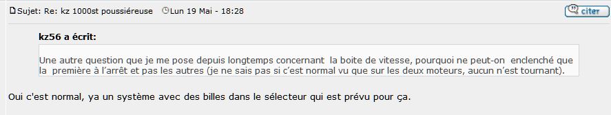

    Pour Kawa, j’en suis sur. Depuis que je les connais, ça toujours été. Voilà la réponse à la question sur un autre forum Boite Z900 La Susuk, j’ai été voir ce matin, on peut passer toutes les vitesses à l’arrêt. Lolo pour les cylindrée inférieur à 500 chez Kawa, je ne sais pas, je n’en ai jamais eu
    #202710
    A ma connaissance, y a que Kawa qui propose ce système, très bien conçu, mais qui présente un problème à contourner s’il s’agit de démarrer à la poussette. Là, il faut pousser au point mort, puis enquiller la 2 quand la roue tourne, ça ne facilite pas les choses
