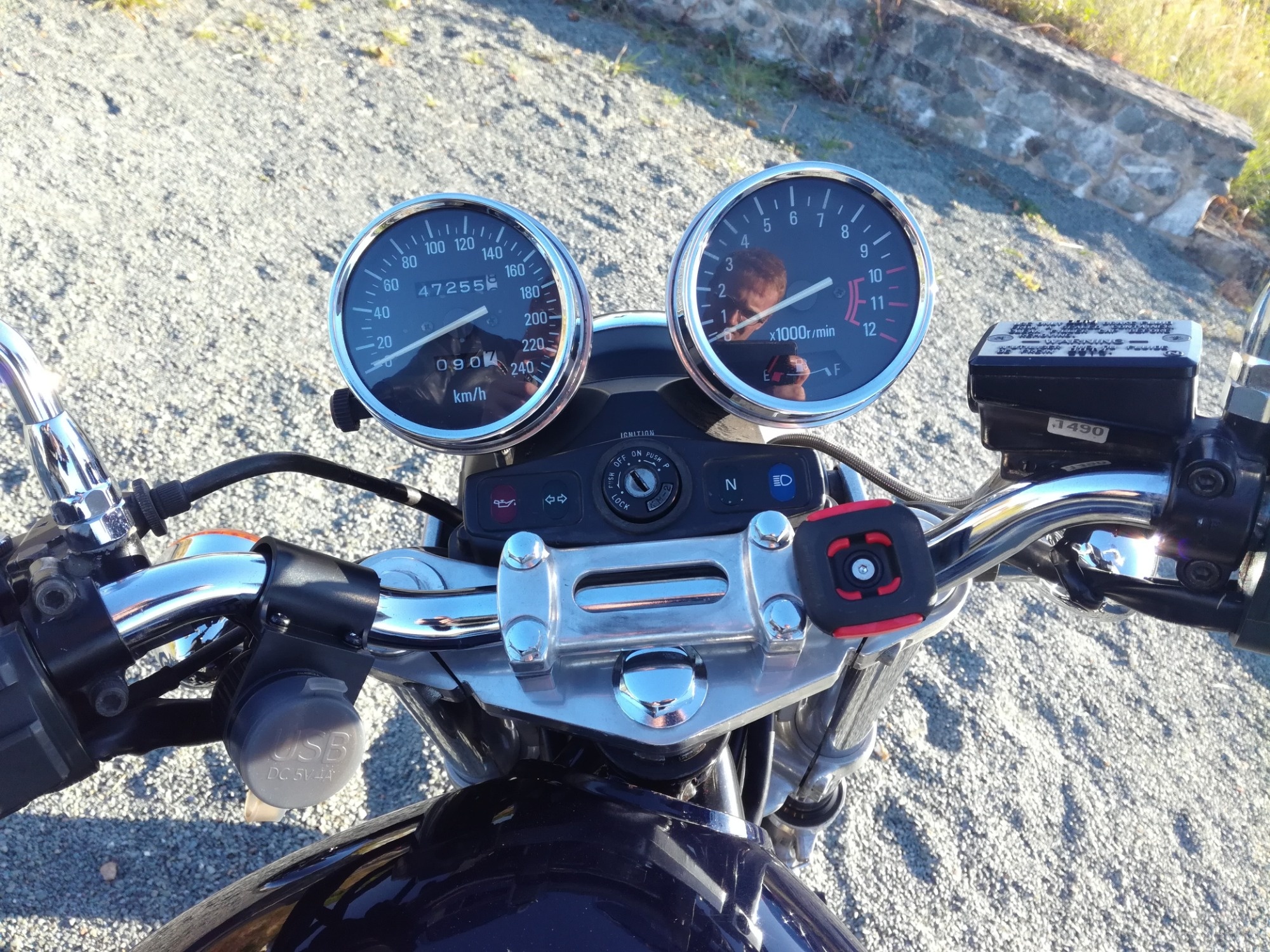

    Voila quelques photos du mien installé sur ma zeph. L’installation au guidon se fait très simplement. Il vous faudra juste passer les cà¢bles dans la tête de fourche puis les faire revenir sous le réservoir afin d’atteindre la batterie. Sympa, le rétro éclairage de la même couleur que les compteurs !
