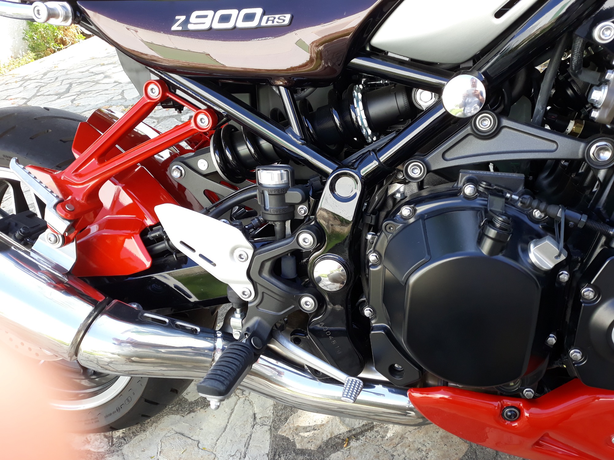

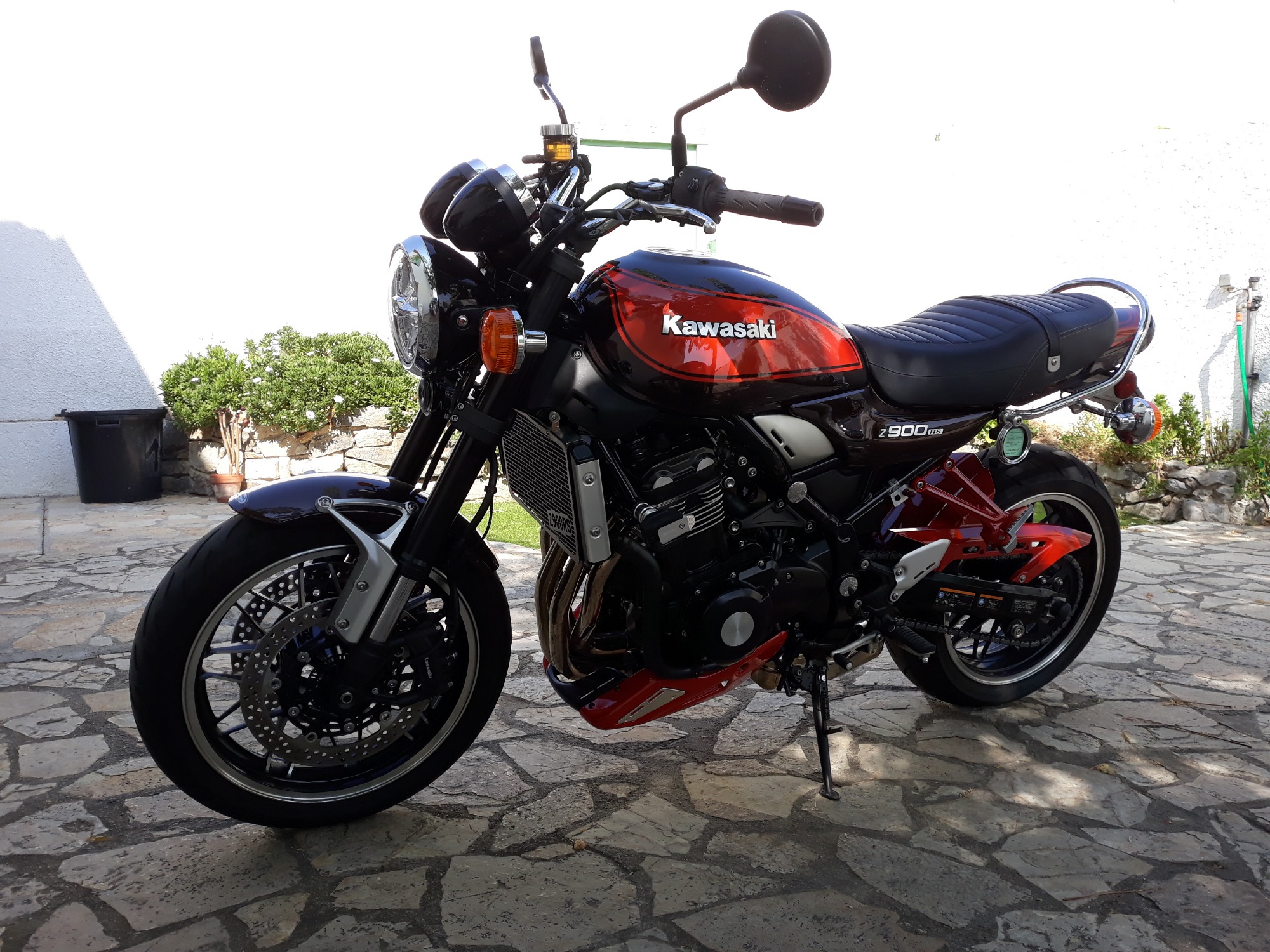

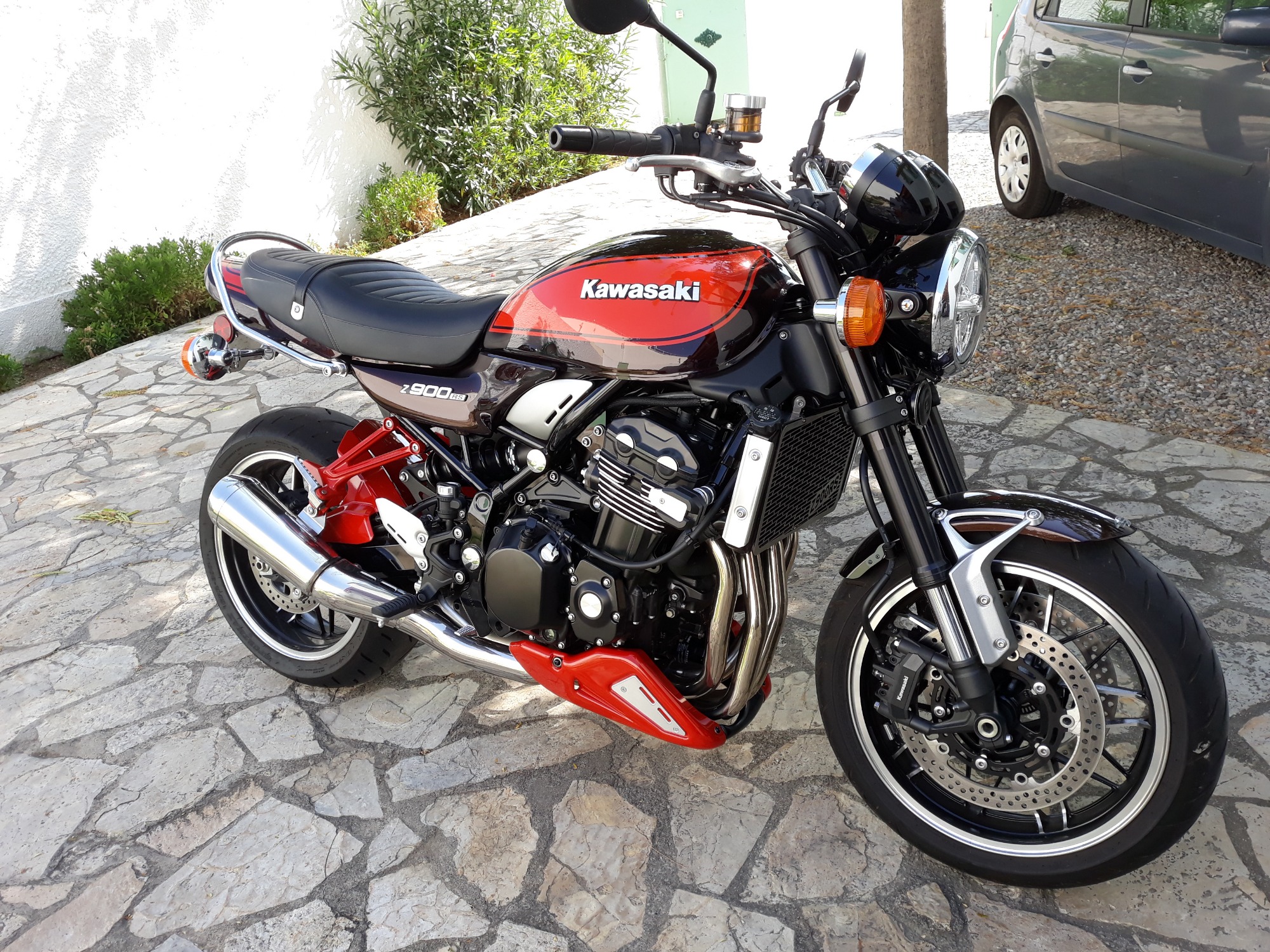

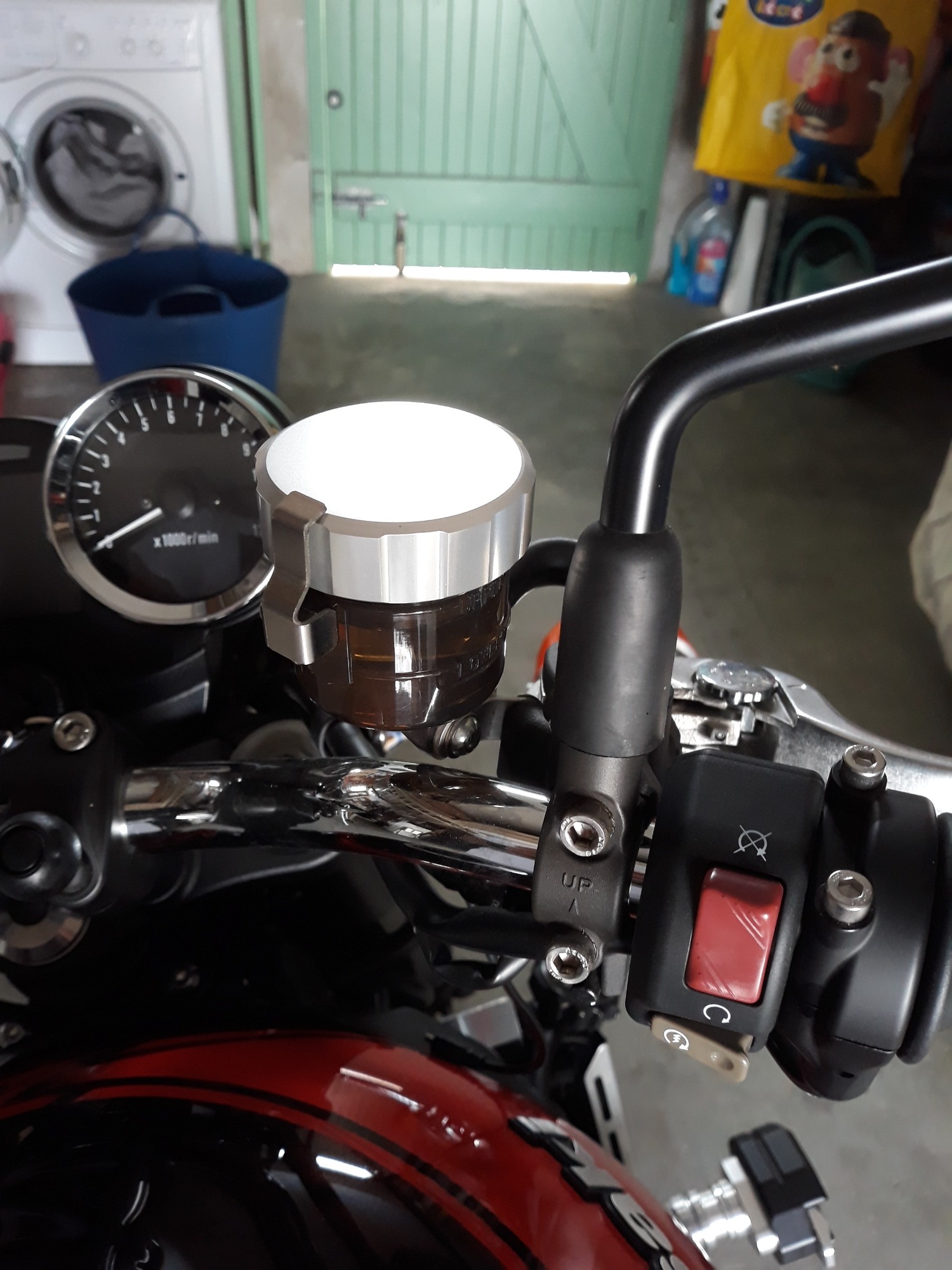

    Bonjour à tous, Je n’ai pas résisté à faire quelques modifs supplémentaires. Je trouvais la moto un peu trop noire et plastique à mon goût et par référence à ce qui se faisait à l’époque, j’ai mis un peu de couleur. Mais pas que… – Remplacement de la plupart des boulons classiques noirs mal cadmiés par des BTR Inox (A2 ou A4). – Remplacement des couvercles de maître cylindre et suppression de l’affreuse patte en ferraille trop longue tenant le bocal du frein avant. – Bouchage des trous du cadre avec des embouts chromés…etc…

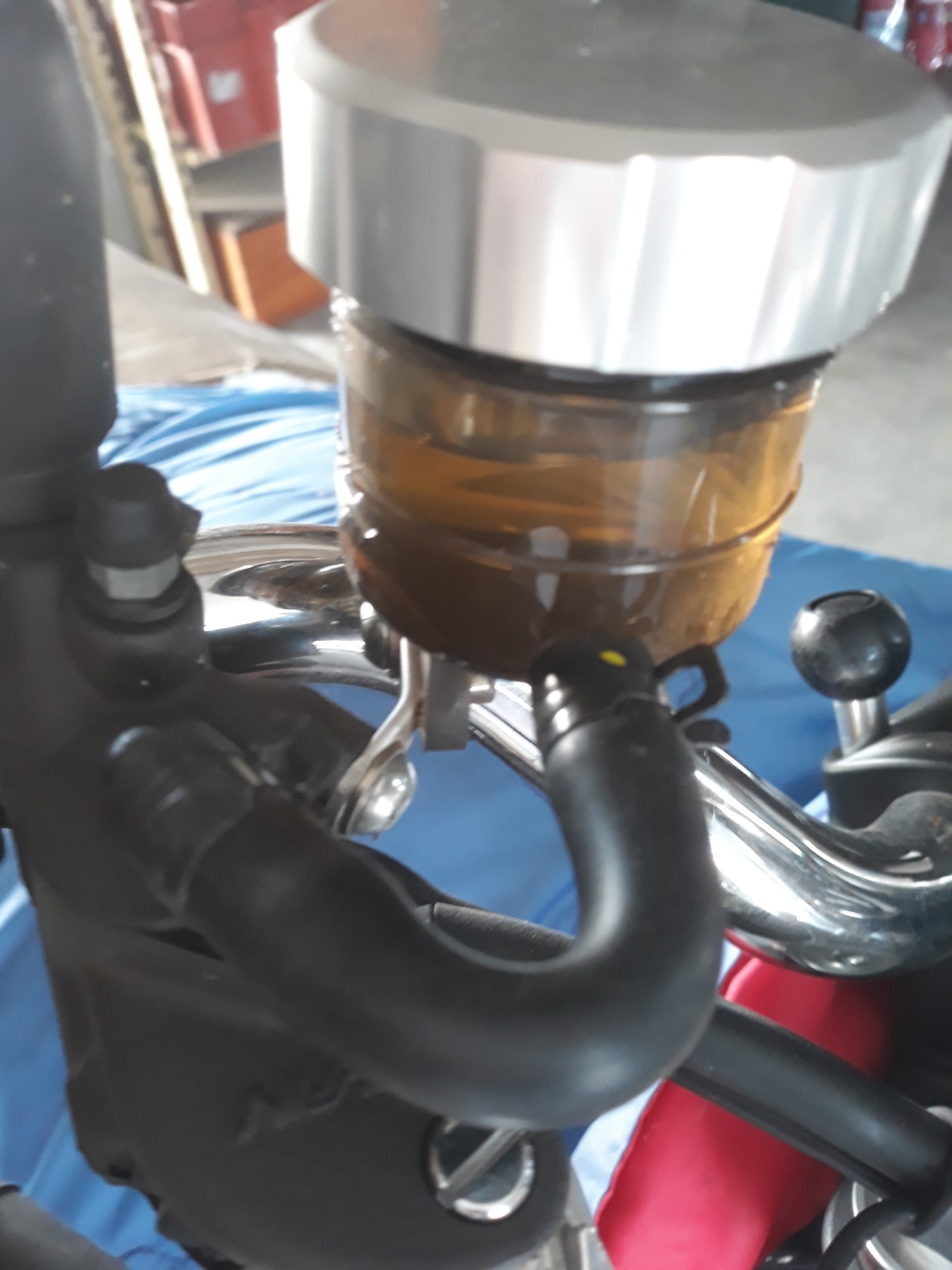

    Merci Claude pour ces photos. Depuis le début, je trouve ce bocal de liquide de frein haut perché très moche. Peux tu préciser comment tu as réduit la fixation ?
    #200997
    En réponse à stef (post 197295]Depuis le début, je trouve ce bocal de liquide de frein haut perché très moche…”
    Ca ne donne pas la même impression sur la « café ». Je ne sais pas si la patte de fixation est différente ou si c’est simplement dû au guidon plus bas ..
    #201000

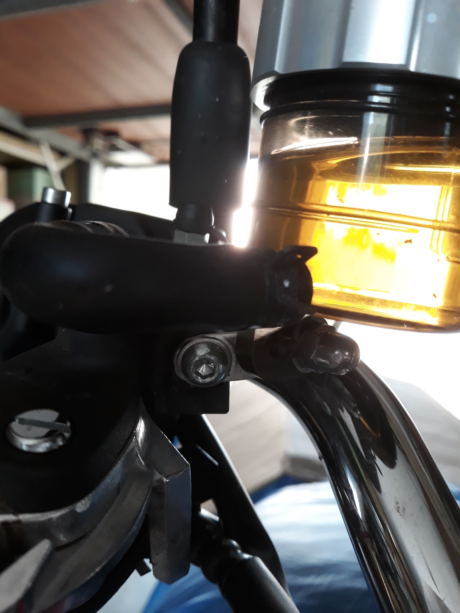

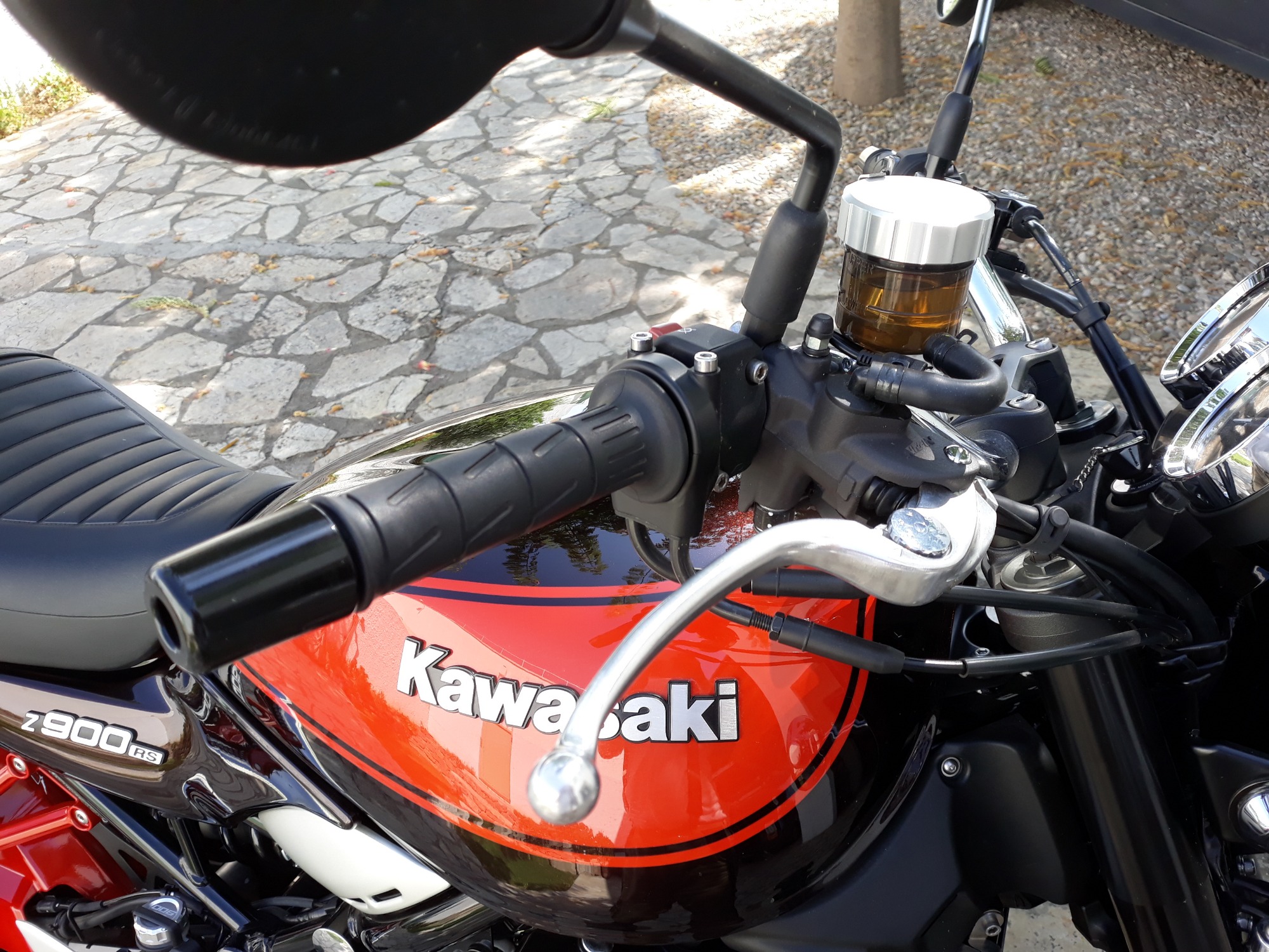

    J’ai fait une patte bien plus courte en alu poli et j’ai mis une visserie digne de ce nom. On peut courber un peu plus le tube caoutchouc sans qu’il se plie et empêche le liquide de frein de s’écouler. Coût = 0 ç. Ci-dessous les photos (je ne sais pas si on voit bien)
    #201004
    Sur celle là, on voit mieux le positionnement proche d’un maître cylindre classique :

    #201027
    Merci Claude, les photos montrent bien. Mais du coup le bocal se trouve plus bas que la durit, pas génant pour l’écoulement ?

    belles modifs , le rouge du lèche roue « pete »un peu mais est assorti avec le réservoir , et l’échange de la visserie et les bouchons finissent le tout , j’adhère

    En réponse à stef (post 197328]Merci Claude, les photos montrent bien. Mais du coup le bocal se trouve plus bas que la durit, pas génant pour l’écoulement ?”
    C’est la photo qui donne cette impression. Le bas du bocal est au bon niveau et la durite est quasi horizontale. De toutes façons, cela n’a aucune importance : Ce qui compte c’est la différence de hauteur entre le niveau haut du liquide de frein et le niveau du trou d’entrée du MC qui détermine la pression hydrostatique à l’entrée du MC.

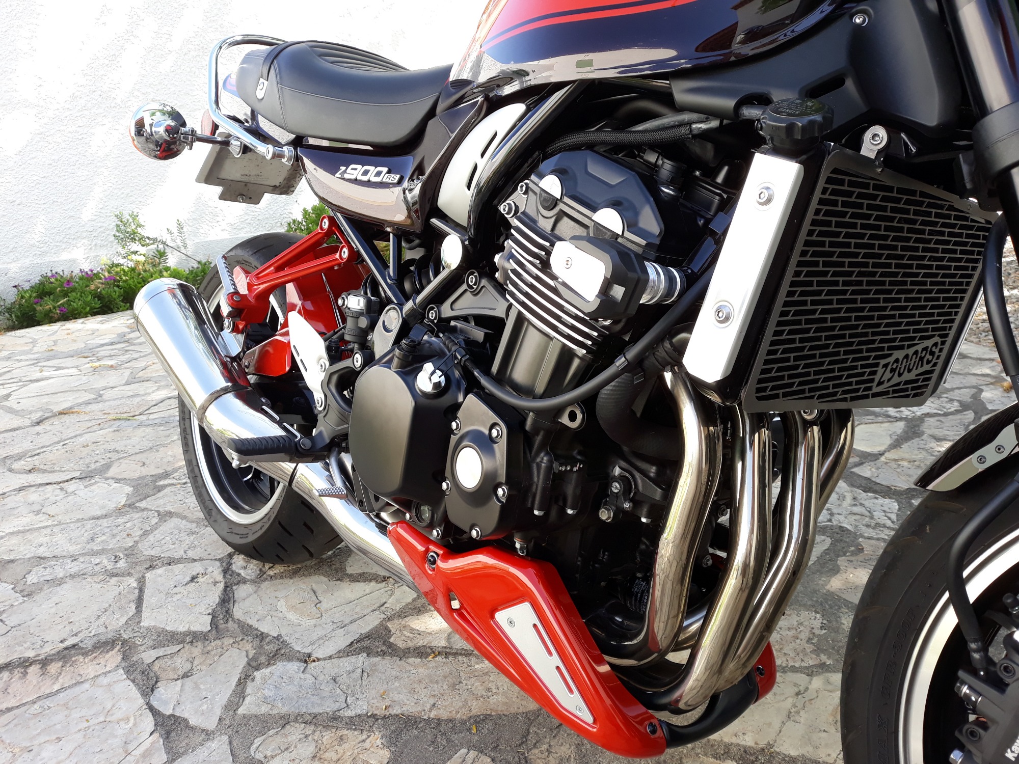

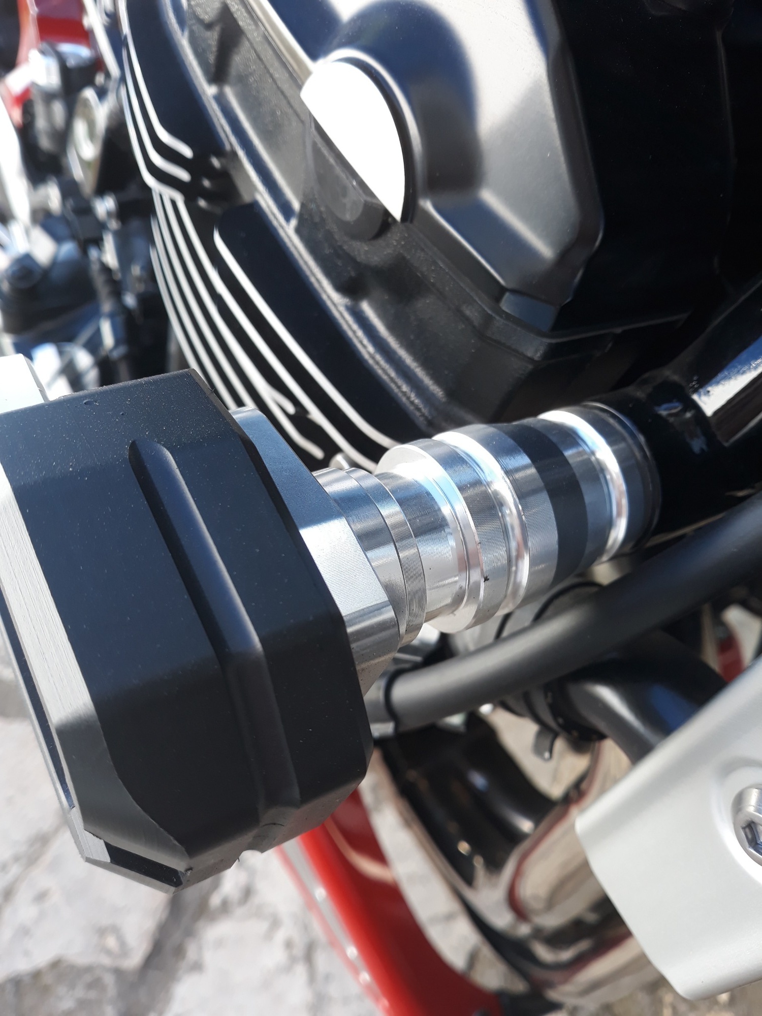

    #201050
    Autre question Claude. Ou as-tu trouvé tes patins de protection et sont-ils efficaces pour protéger les carters du bas (ils sont placés assez haut) ?
    #201057
    En réponse à stef (post 197351]Autre question Claude. Ou as-tu trouvé tes patins de protection et sont-ils efficaces pour protéger les carters du bas (ils sont placés assez haut) ?”
    Les patins de protection s’intègrent bien, bien que pas noirs, et à mon sens, leur fonction est surtout de protéger le haut moteur et le réservoir, peut-être même le cadre et le radiateur. C’est l’essentiel ! Les petits carters du bas moteur ne doivent être que des enjoliveurs, mais je me trompe peut-être. A mon avis, y a pas d’huile qui coule si on les pète, ils protègent le carter principal et servent de « fusible » en cas de chute. Si ça se trouve, ils sont moins chers que des protège-carters.
    #201074
    Je pense aussi qu’ils ne protègent que le haut (réservoir, radiateur et haut moteur) et encore si on la tombe à l’arrêt ou à très basse vitesse. Dans d’autres conditions, ça me semble assez illusoire. Je les ai acheté sur aliexpress pas cher (40 ç environ port compris) puisque c’est le genre d’élément assez peu technique, suffit que la finition soit correcte et c’est le cas. On en trouve des équivalents sur Ebay à 160 ç qui ne sont pas vraiment plus convaincants. Lien ci-dessous : https://fr.aliexpress.com/item/For-KAWASAKI-Z900RS-Z-900RS-2017-Motorcycle-Accessories-Falling-Protection-Frame-Slider-Fairing-Guard-Anti-Crash/32892226010.html?spm=a2g0s.9042311.0.0.b0a46c37dskvHy
