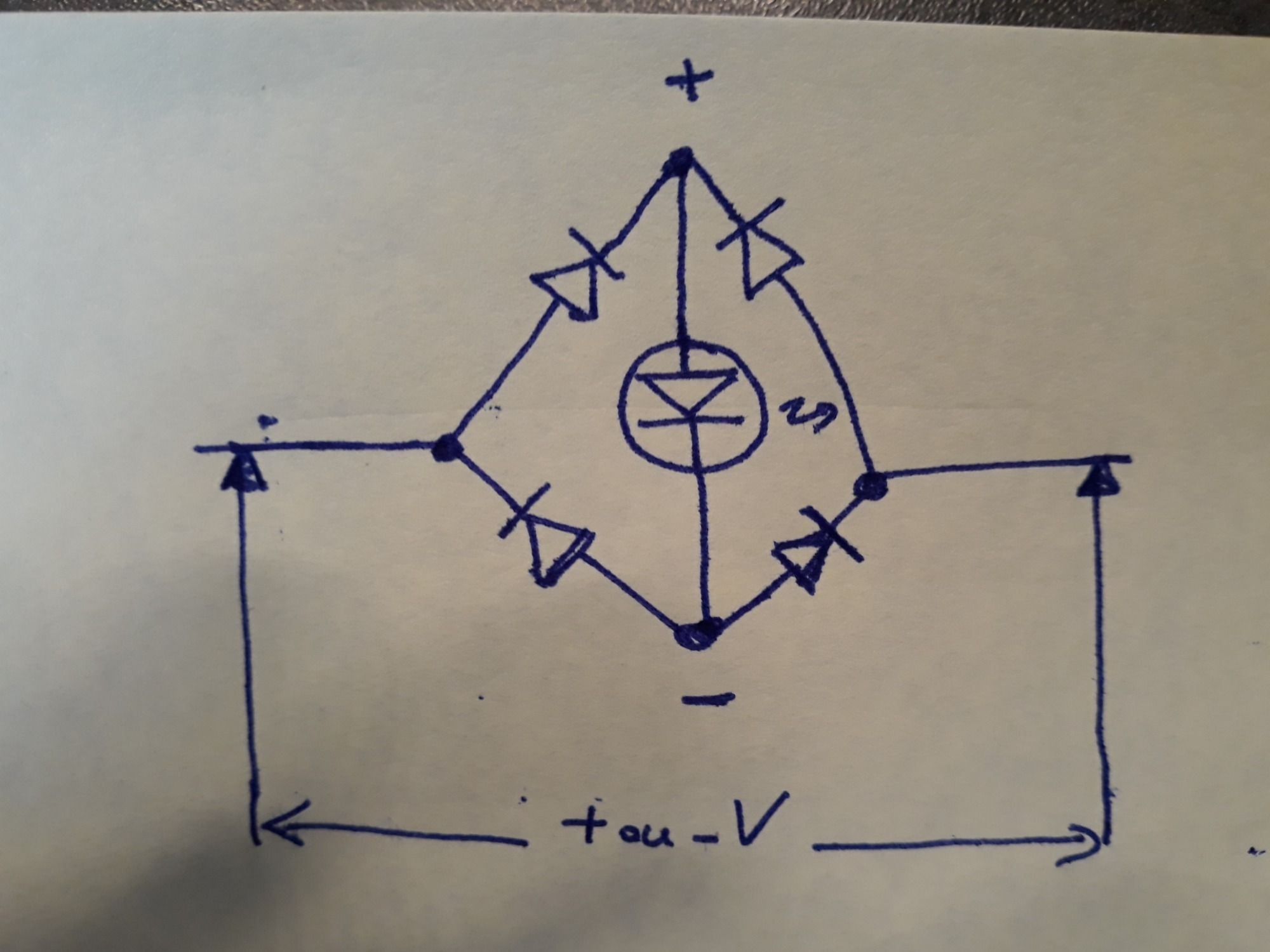

      En réponse à fabrice68 (post 200952]En réponse à Claude11 (post 200949]Parmi les LED « non polarisées »; je pense que l’on peut trouver ce type de montage assez élégant avec la LED montée au centre d’un pont de diodes classiques utilisé en redresseur :
      Et si on met 2 diodes en parallèle inversées avant et après centrales ça fonctionnerait ?”[/i]
      Soyons clairs : il n’y a pas de pont de diodes à monter en un point quelconque du circuit des clignotants. Celui-ci est intégré à la LED y compris Ri (que je n’ai pas dessinée) permettant de l’alimenter sous des tensions assez variables (mais avec des limites). C’est juste pour illustrer le fonctionnement des différends types de LED que je fais un développé des fonctions de base des composants qui sont sans aucun doute intégrés sur un seul chip.

      Je pense que les ampoules non polarisées que nous avons acheté intègrent un pont redresseur et non des diodes tête-bêche. La référence indique 54 led SMD 3014 qui sont des simples led montées en surface. L’autre particularité est qu’elle acceptent entre 10 et 30V en entrée donc elles intégrent sans doute aussi un régulateur de tension pour assurer une intensité lumineuse constante quelle que soit la tension d’entrée. Donc sans doute un schéma interne de ce type : J’ai fait des tests en éliminant les problèmes de masse et en ajoutant en parallèle la résistance qui donne les 250mA d’origine et ça fonctionne pas. Peut-être que la centrale de clignotant qui voit l’impédance d’entrée du régulateur considère que la charge n’est pas conforme… Bref en plus des recommandations de Claude, j’ajouterai qu’il faut éviter les ampoules non polarisées à tension d’entrée variable.
