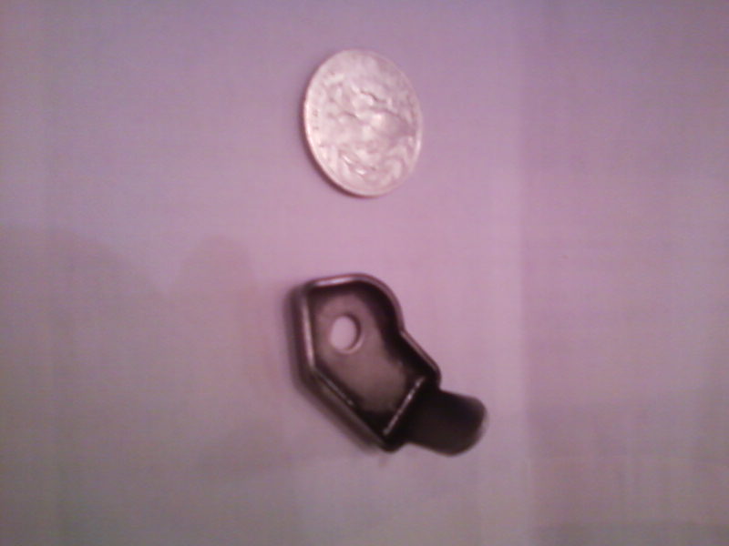

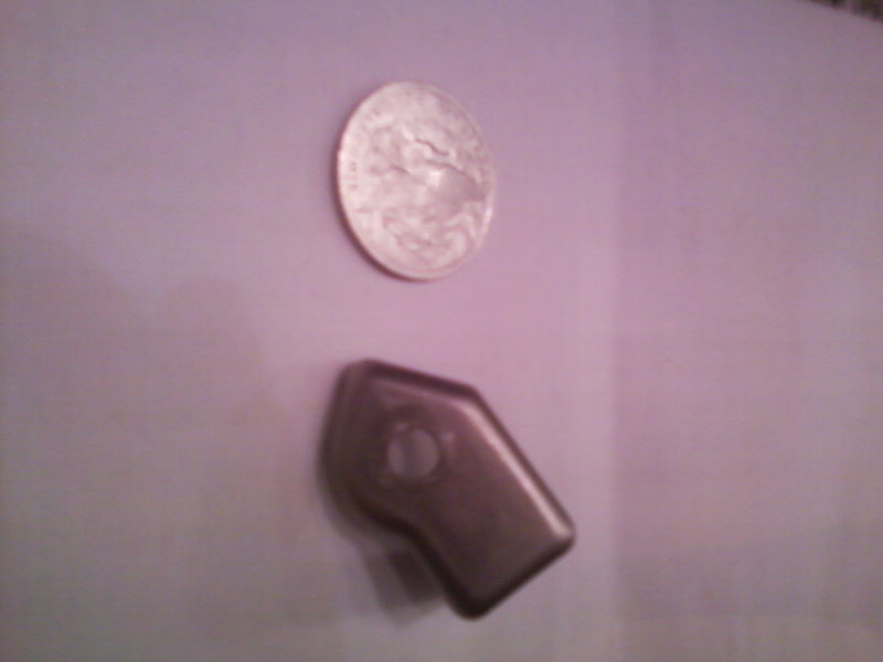

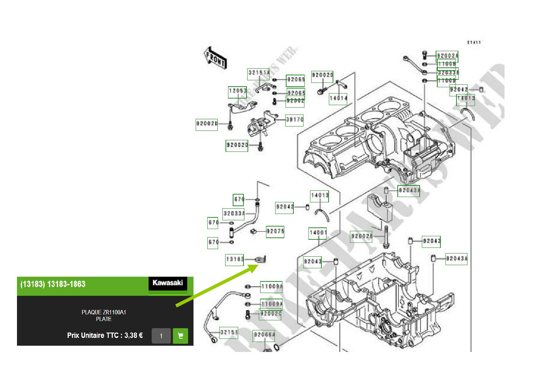

    Bonjour à tous, tout est dans le titre … avec les photos ci dessous, ça précise la question. c’est certainement dans le carter d’embiellage / boite … ou dehors ? une bière au premier qui trouve (avion non compris). merci d’avance, ça m’angoisse … et me bloque au remontage Hourra ! c’est trouvé, la réponse nous est venue d’Allemagne sur le forum de nos confères teutons : https://www.igzephyr.de/index.php?page=Thread&postID=14607&highlight=13183#post14607 c’est con, mais fallait y penser : faire la recherche par le code 13183-1863 avec le « – » entre les deux séries de chiffres dans « images »sur Googlemonami, puis, suivre le fil. Là ça a marché en 5mn – merci à Philippe pour cette idée brillante au réveil … voilà la pièce en place. ce que j’ai compris, de cette pièce, c’est quelle sert à casser le jet du clapet de décharge de la Pompe à Huile (jet qui tombe pile à l’interface sur le joint de carter) ; apparemment c’est un correctif constructeur de 1994 ? ça peut expliquer la non présence de cette pièce sur la photo du manuel d’atelier, ça n’explique pas ça présence sur la même revue d’atelier sur les éclatés moteurs, en plus là elle est à l’envers … bref, c’est cool, je peux donc poursuivre sereinement mon puzzle, jusqu’à la prochaine question bloquante … là, j’ai les joints pour les conduites d’huile de la culasse, ça va arquer ce soir ou demain … affaire à suivre merci à tous

    Salut Zephyroliv, vu pour ça, je vais m’attacher à être plus complet dans mes questions. en te remerciant pour tes recherches. @ la tienne ! bonsoir à tous, désolé pour ce long silence j’étais focalisé sur mes recherches. j’ai trouve le photo ci dessous sur le forum/club Zéphyr Allemand pour la même question que la mienne, mais je trouve la réponse hésitante, même si la photo semble ne pas l’être … on t’on sous la main un carter de pompe à huile de 1100 ouvert pour photo de confirmation ?? merci pour votre aide. et bonne nuit
    #200371
    salut fabrice68, en fait, vu la faible « crasse » / rouille sur cette pièce, j’ai plutôt l’impression qu’elle baignait dans l’huile … mais bon, c’est juste une impression, ça n’en fait pas une vérité. merci pour cet avis

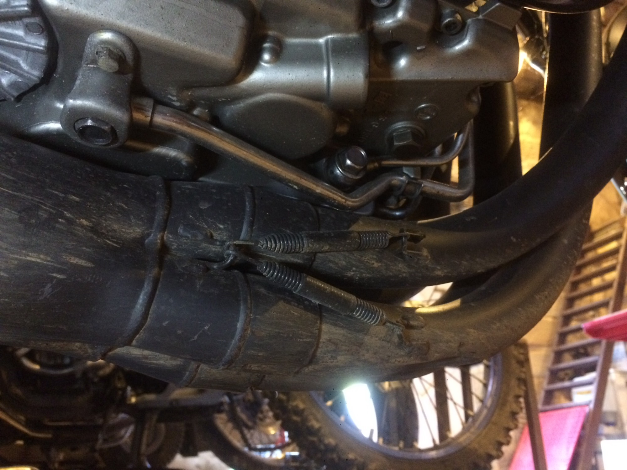

    J’ai scruté partout et je ne vois cette pièce nulle part à l’extérieur du moteur

    Je verrais ça bien qd même, dans le système de lubrification ext comme cette pièce.. 92170 peut être un ancien n∞ Kawa. https://www.bikebandit.com/oem-parts/1993-kawasaki-zr1100-zephyr-zr1100a-oil-cooler/o/m150014sch55816

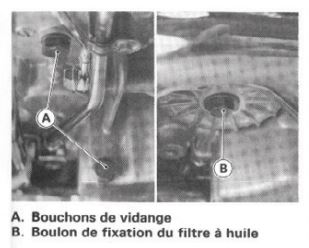

      Dans le manuel il n’y a que ça qui ressemble… Ça ne peut pas être un « clip » (sous la lettre A) ? Les fuites d’huiles empêchent de rouiller :p

      Ya rien chez moi qui ressemble à ça a l’extérieur … Mais attention parce que j’ai un carter modifié !! La pièce sus-citée, c’est celle qu’on voit en haut à gauche et qui empêche la vis banjo de se dévisser donc rien à voir ….
