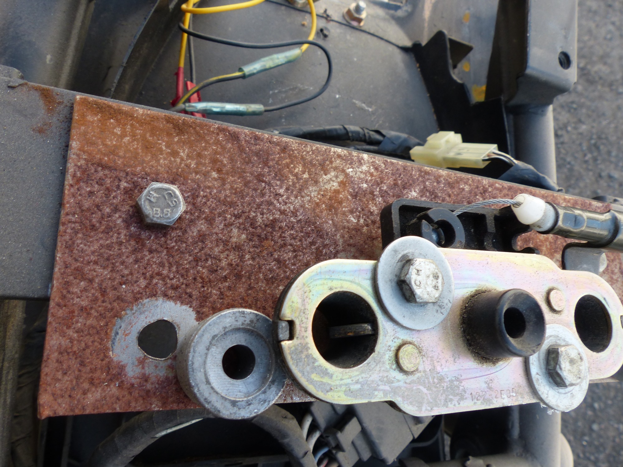

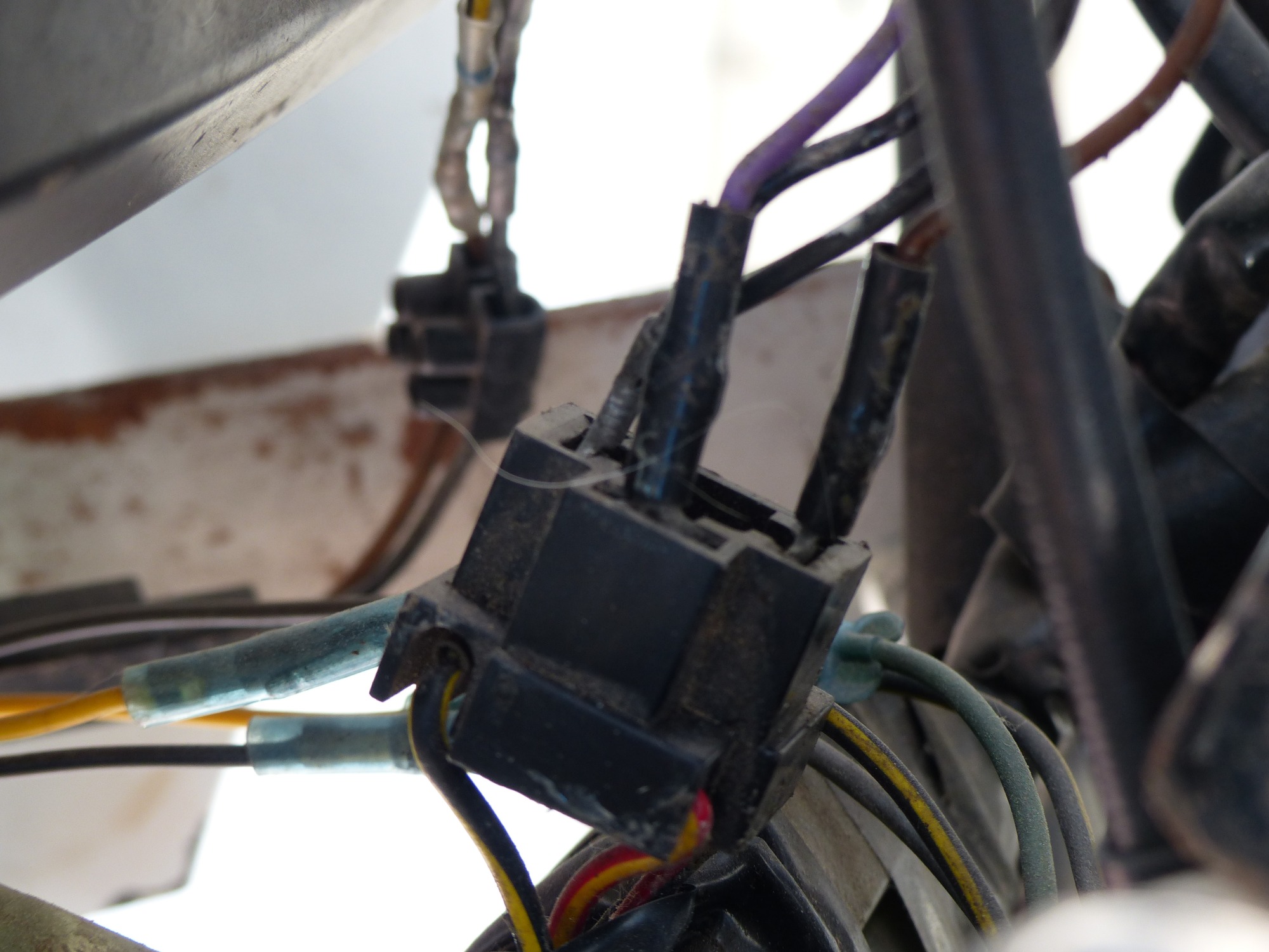

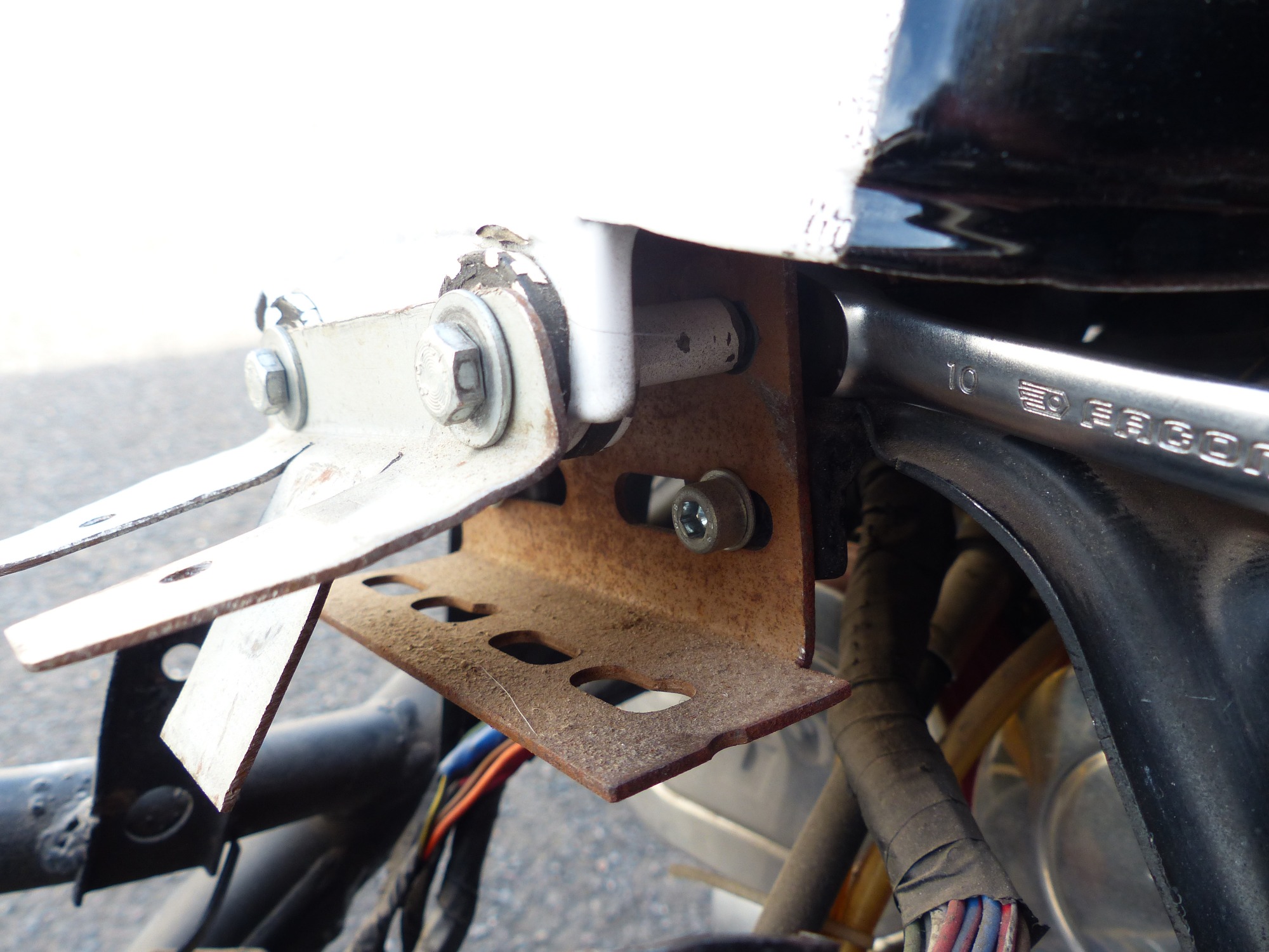

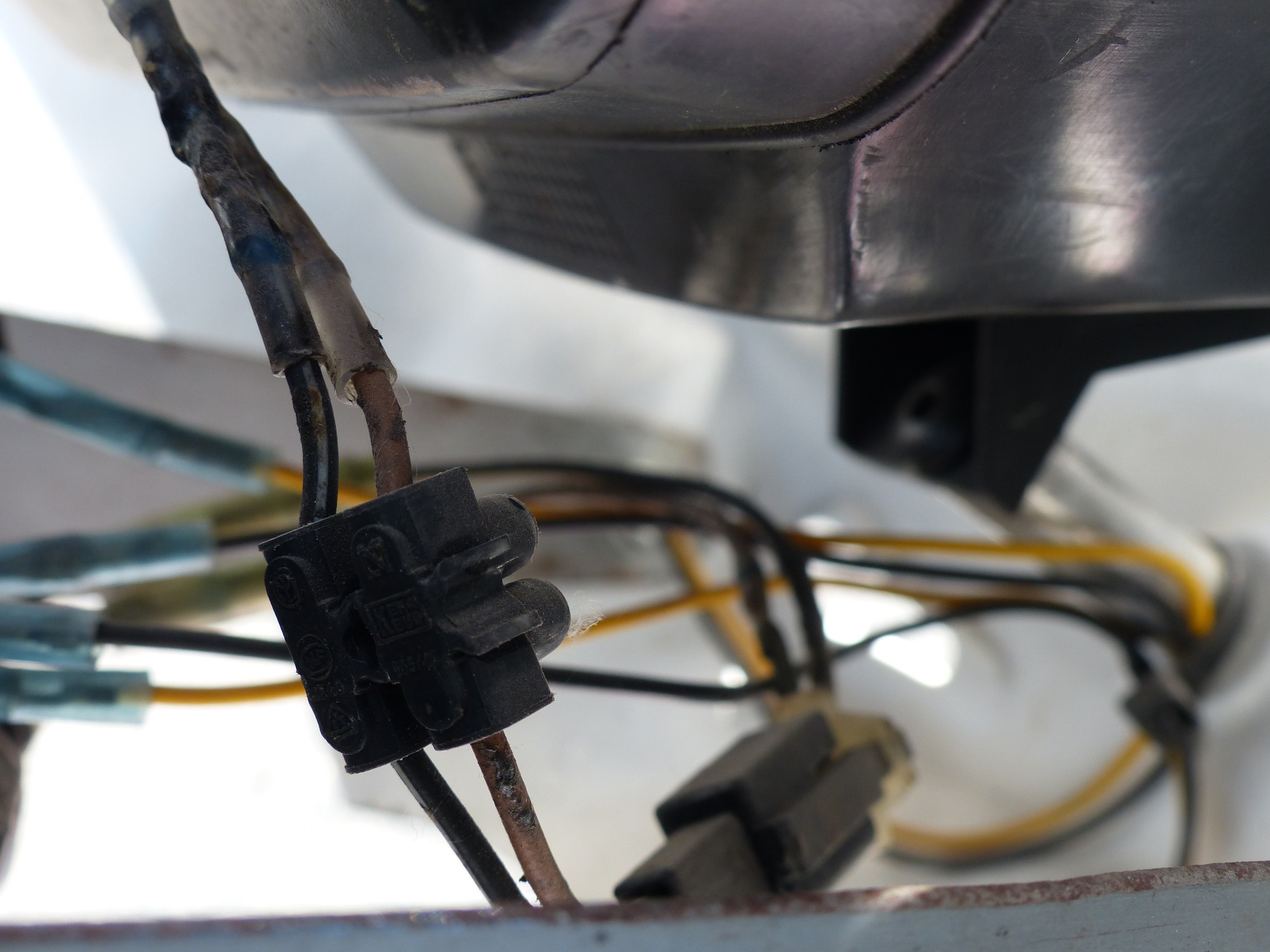

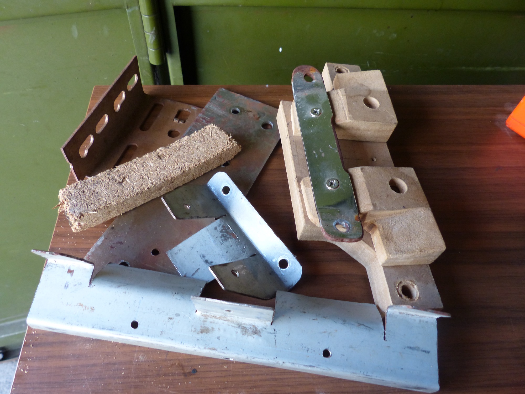

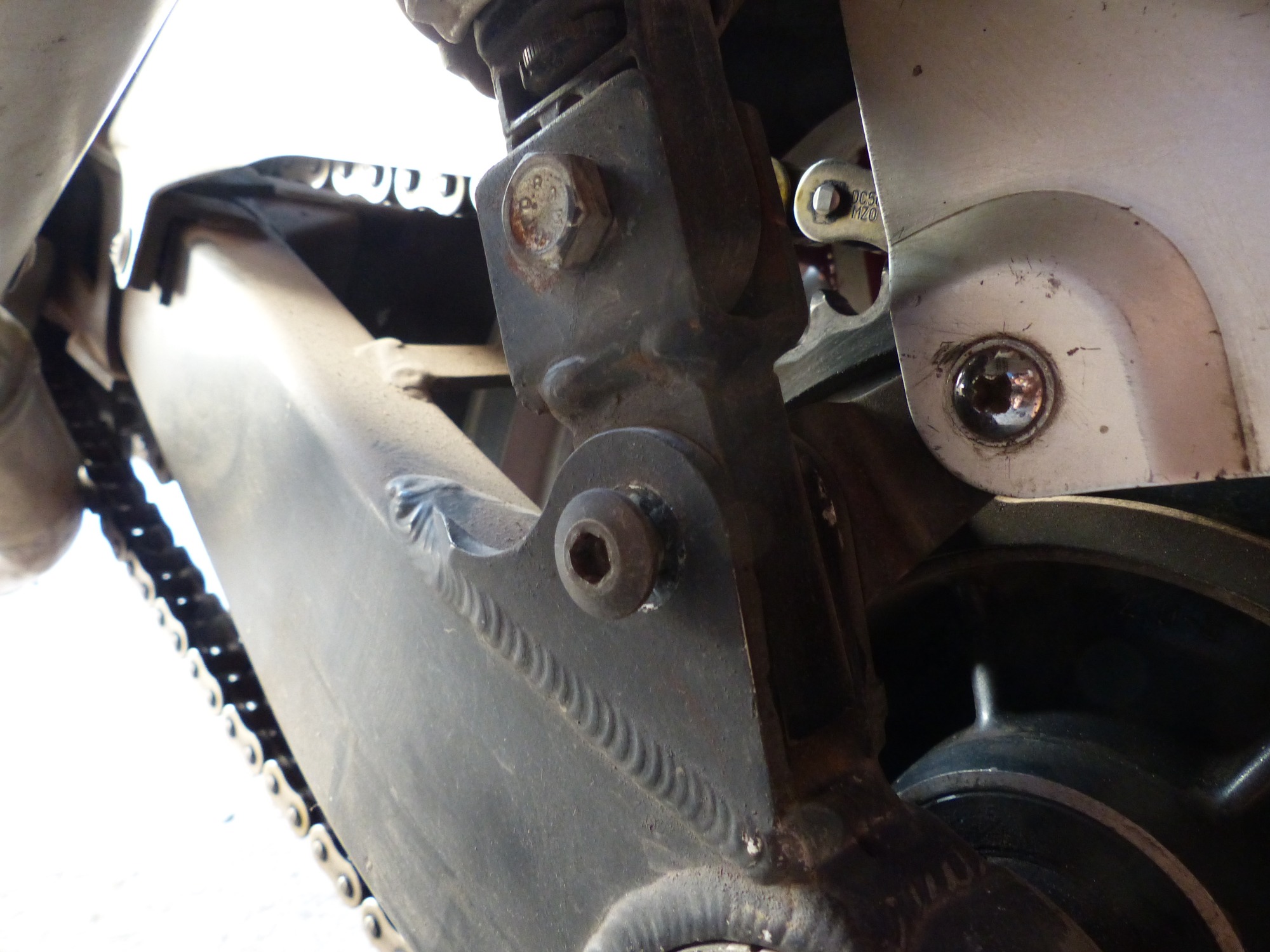

      La selle de Suzuki SV, on oublie, elle ne pourra pas se monter sur la GSXR >>>> à vendre Le tête de fourche par contre lui ira comme un gant J’ai bien rigolé en déposant ces deux éléments Les branchements électriques et les différents éléments d’adaptation de la selle laissent réveur Quelques photos pour vous faire une idée Les branchements du phare La qualité de la visserie La qualité des métaux de la plaque de maintien de la serrure de selle de la patte de maintien de la selle sous le réservoir
      #201389

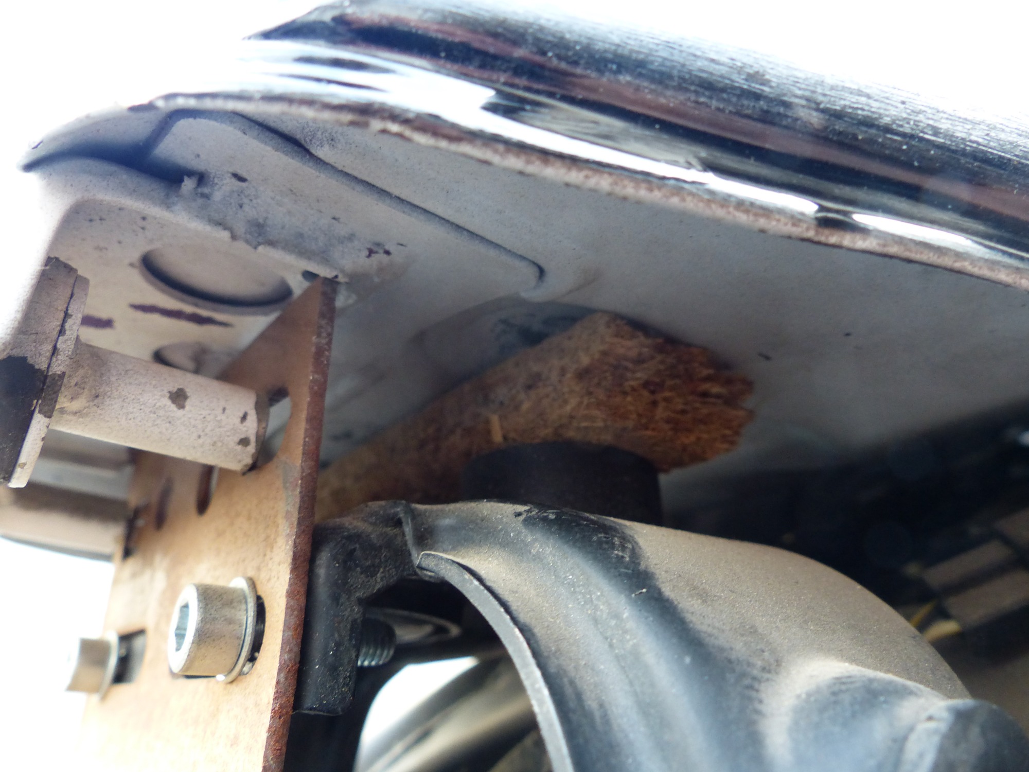

      Au final, j’ai enlevé ce tas de choses bizarres de la moto pour ôter la selle Le réservoir était surélevé grà¢ce à un astucieux ouvrage de menuiserie

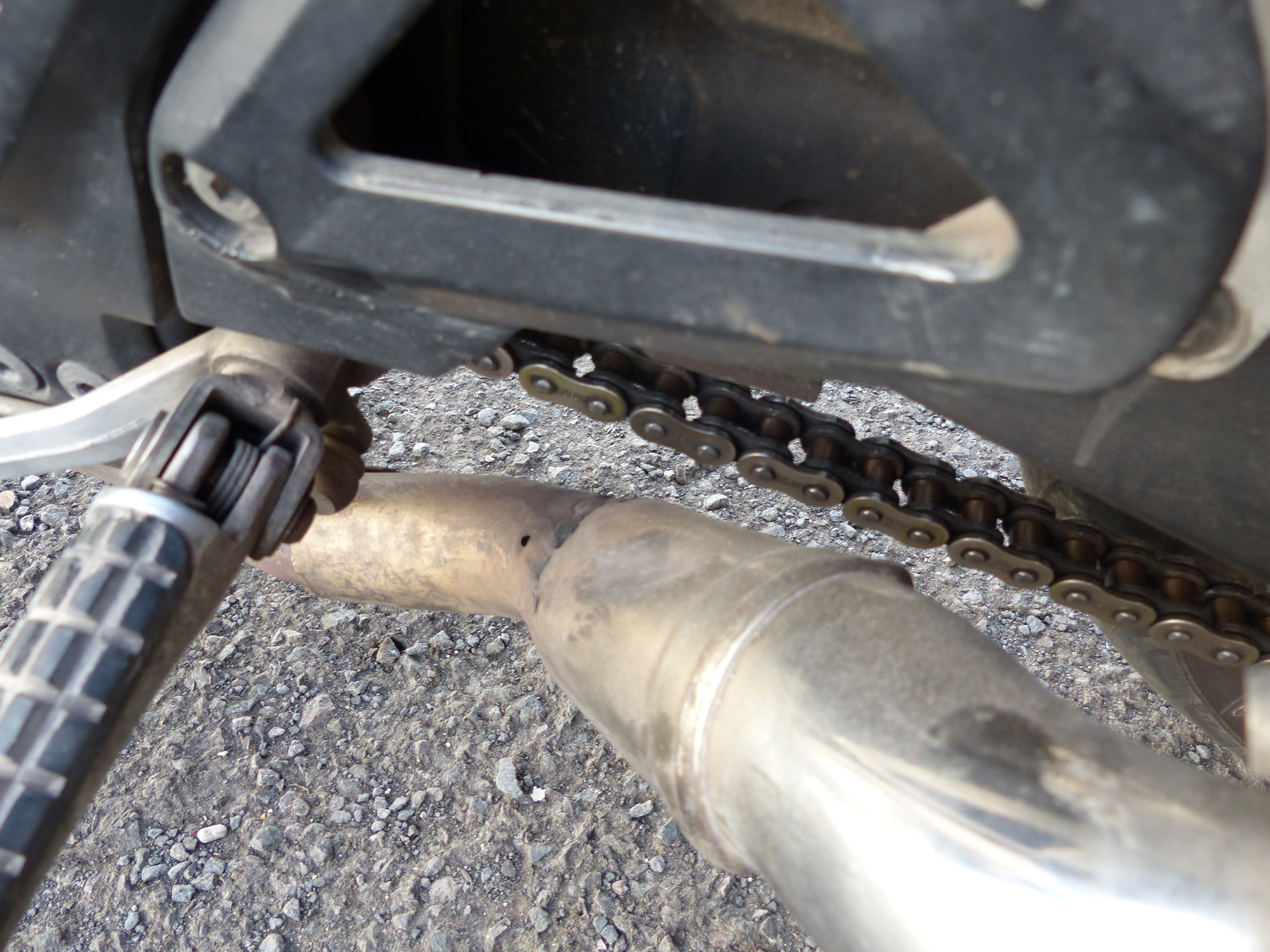

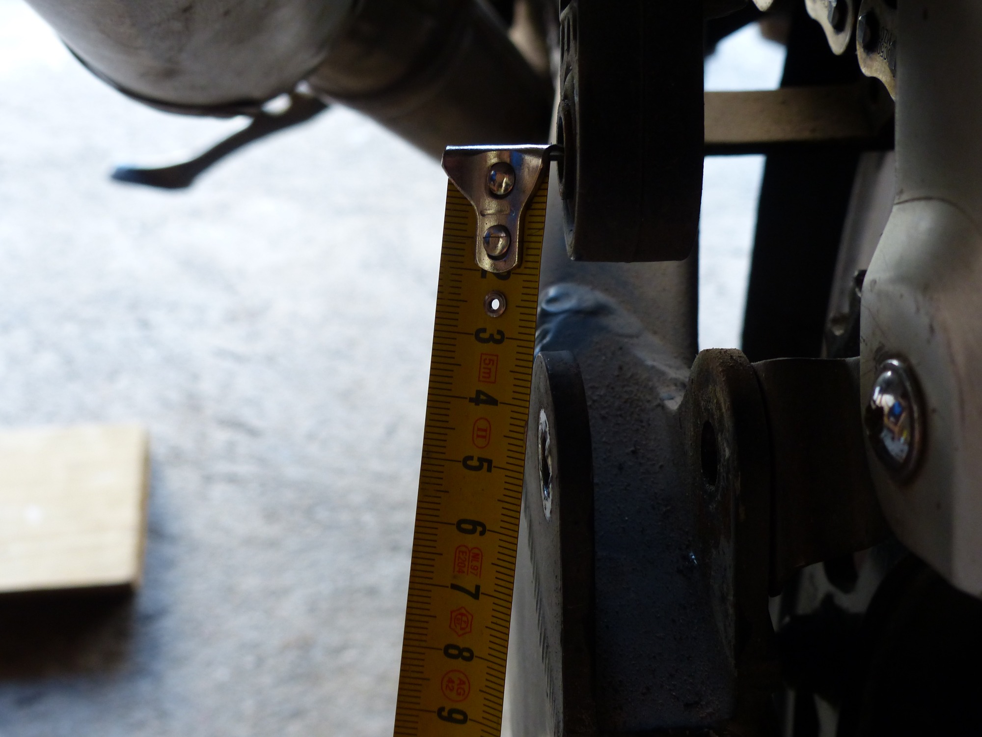

      La suspension arrière ne laissait pas indifférent, grà¢ce à deux rehausses des amortisseurs A noter que leur forme approximative permettait un maintien dans l’axe uniquement lorsque que la pièce était serrée, sinon, elle pouvaient pivoter sur leurs deux points de fixation d’un bon centimètre 5 cm de rehausse, c’est énorme et cela justifiait pleinement deux défauts facilement visibles, d’une part la moto penchait exagérément sur sa béquille latérale devenue trop courte, d’autre part la chaîne de transmission secondaire frottait sur le pot gauche Une fois les cales supprimées, tout cela est revenu à la normale

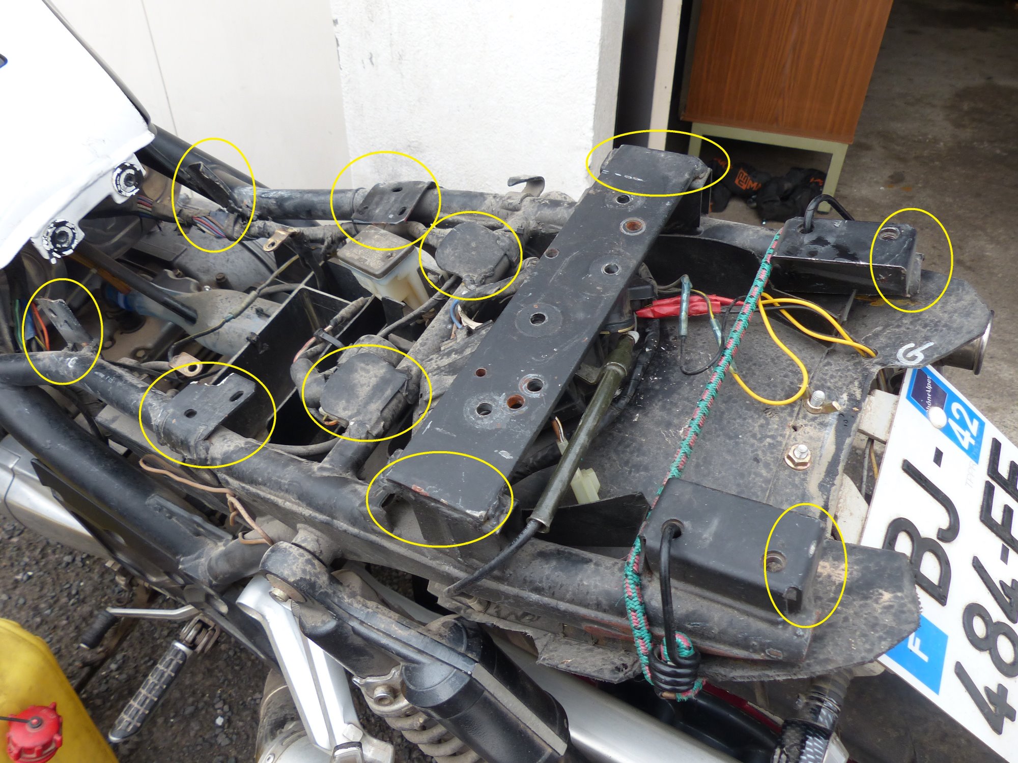

      Le bricoleur qui a fait cela est en fait assez doué, les pièces sont plutôt bien conçues et pas trop mal réalisées. Ce qui fà¢che, c’est surtout le bric à brac de matériaux utilisés, qui n’ont rien à faire sur une moto. Et les rehausses d’amortos, bon là, on touche réellement à la sécurité, c’est inadmissible. Mais une fois débarrassée de tout ce fatras, elle commence à ressembler à une zéphyr et reprend goût à la vie. La boucle arrière du cadre a malheureusement été coupée à son extrémité, mais renforcée correctement.et ne peut vriller. On imagine mal le travail de la suspension avec les rehausses flottantes et sans liaison entre les tubes de la boucle arrière.

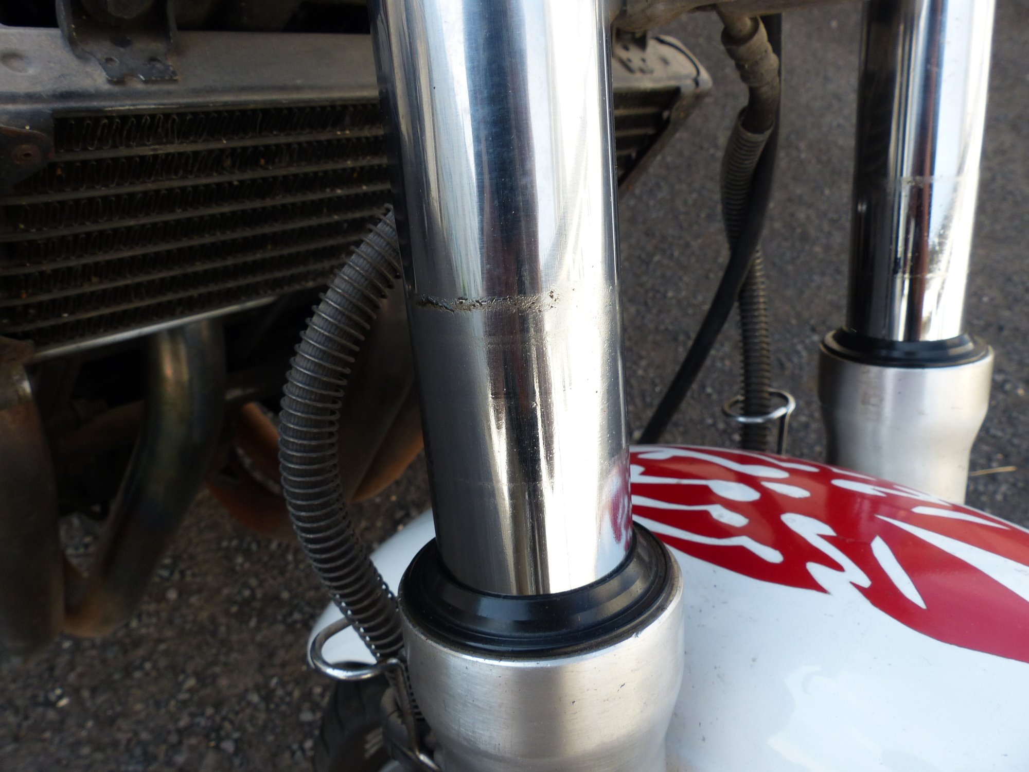

      La fourche coulisse, les fourreaux ont besoin de soins, et les joints spi fuient. Un peu de taf en perspective à ce niveau pour la remettre en état de fonctionner.

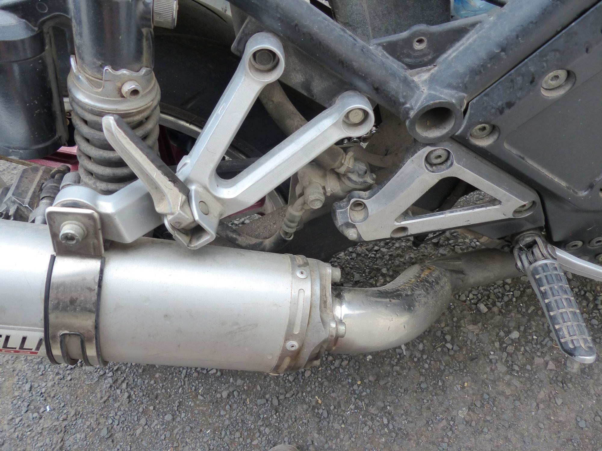

      Les pots sont à mon sens très beaux, non rà¢pés, et la réputation de qualité de Giannelli n’est plus à faire Le montage est solide, mais a nécessité de rapporter deux plaques soudées au cadre pour maintenir les repose-pieds passagers. Dommage pour le cadre … mais c’est bien soudé. Si la patte reprenait l’arrondi de la platine, l’ensemble paraitrait mieux fini

      Le cadre a subi quelques transformations, avec l’ajout de pattes soudées pour accueillir la coque arrière et la selle de SV. Il a malheureusement aussi été coupé tout à l’arrière d’une bonne quinzaine de centimètres

      Tiens ! Un peu de bricolage à l’aide d’un cà¢ble électrique. Joli, non ?
      #201426
      En réponse à ZephyrOliv (post 197722]Tiens ! Un peu de bricolage à l’aide d’un cà¢ble électrique. Joli, non ?”
      Non, vilain : la couleur du cà¢ble est à chier.
