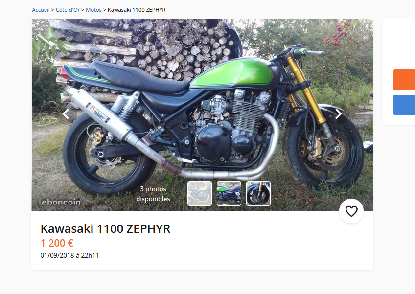

    Juste pour montrer, une annonce sur lbc avec un train avant de zx-6r. https://www.leboncoin.fr/motos/1485204971.htm/
    #201163
    C’est plutot chouette, le soucis ce sont les jantes a rayons qui son large à l’interieur.

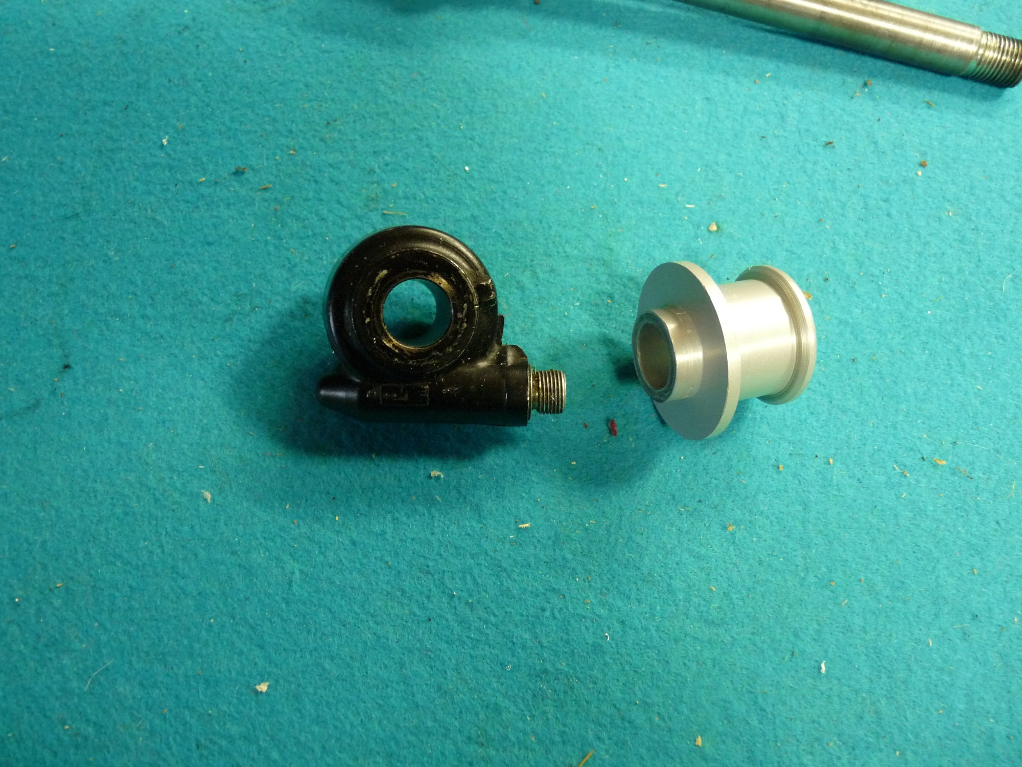

    En remplacement, le compteur sera à contacteur.
