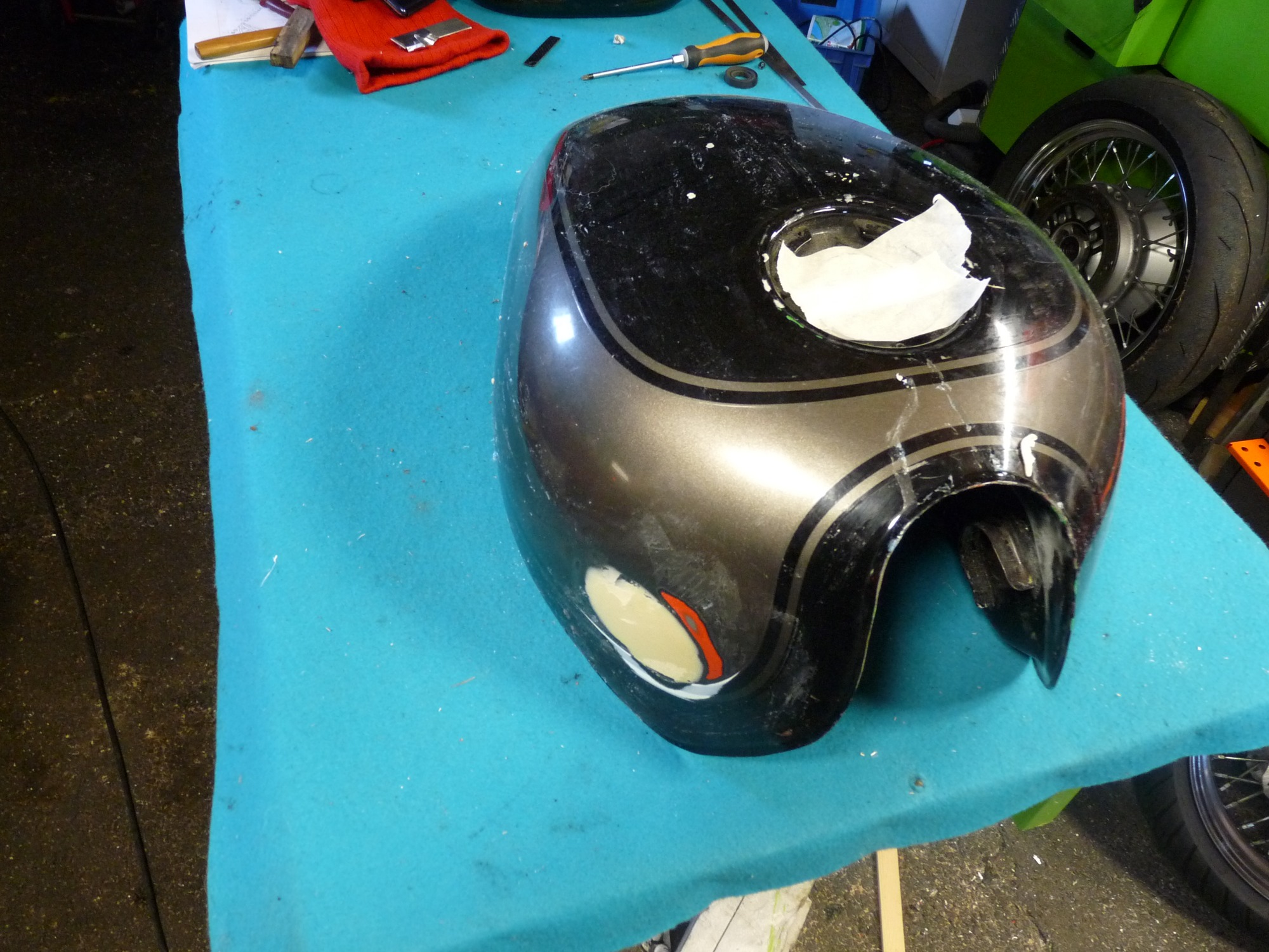

    je dis ou j’écris peut être une à¢nerie Harold….. peut être avec du plà¢tre tu mets ta coque dans un receptacle sur mesure pour ne pas trop gà¢cher de plà¢tre et hop comme les enfants font avec des figurines..:)
    #200688
    A l époque, j avais tenté ce moulage pour avoir un minimum de base au cas où. Je tenterai un moulage sur une ecope et, si je m en sors, je ferai un moule à partir de la coque qui est sur la moto. ;-). Merci encore pour les conseils. ;-)
    #200689
    Pour faire un moule, il faut une pièce à copier. L’idée de Fabrice est bonne et fonctionne mais pour faire la pièce à copier
    #200694
    En réponse à ROUTman77 (post 196990]Pour faire un moule, il faut une pièce à copier. L’idée de Fabrice est bonne et fonctionne mais pour faire la pièce à copier”
    Ben du coup, a partir de l idée de Fabrice. Ce serait de mette du plà¢tre dans un cache latéral par ex. De démouler et, de recouvrir de carbone par ex pour avoir une pièce en carbone. Le problème est que le plà¢tre peut se casser et on peut perdre le moule je pense. Dans le cas d un covering, pas besoin de moule puisqu il s’agit juste de recouvrir. Il faut prendre en compte la sur épaisseur crée par contre. Dès que j aurai mon carbone, je ferai mes expériences d apprenti sorcier. :-).
    #200695
    Non pas de moule plà¢tre. Pour ton cache, soit tu recouvre »covering » soit c’est un moule propre, puis tu fais la pièce avec, et sera gel coat transparent et carbone. Le moule doit reprendre la forme propre de la pièce. Essai déjà avec le mà¢t de verre, sauf pour covering bien-sûr. Le carbone ça coûte chére.

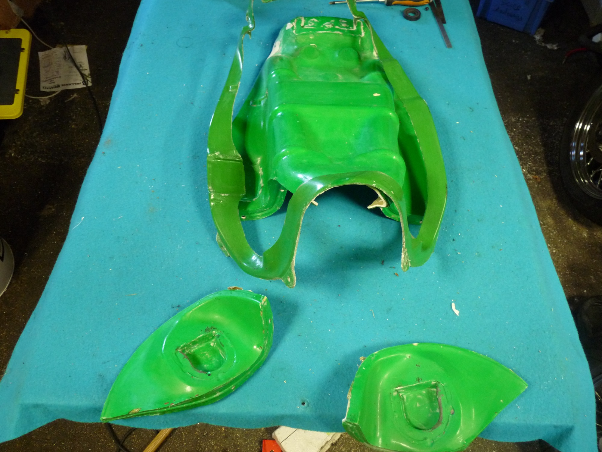

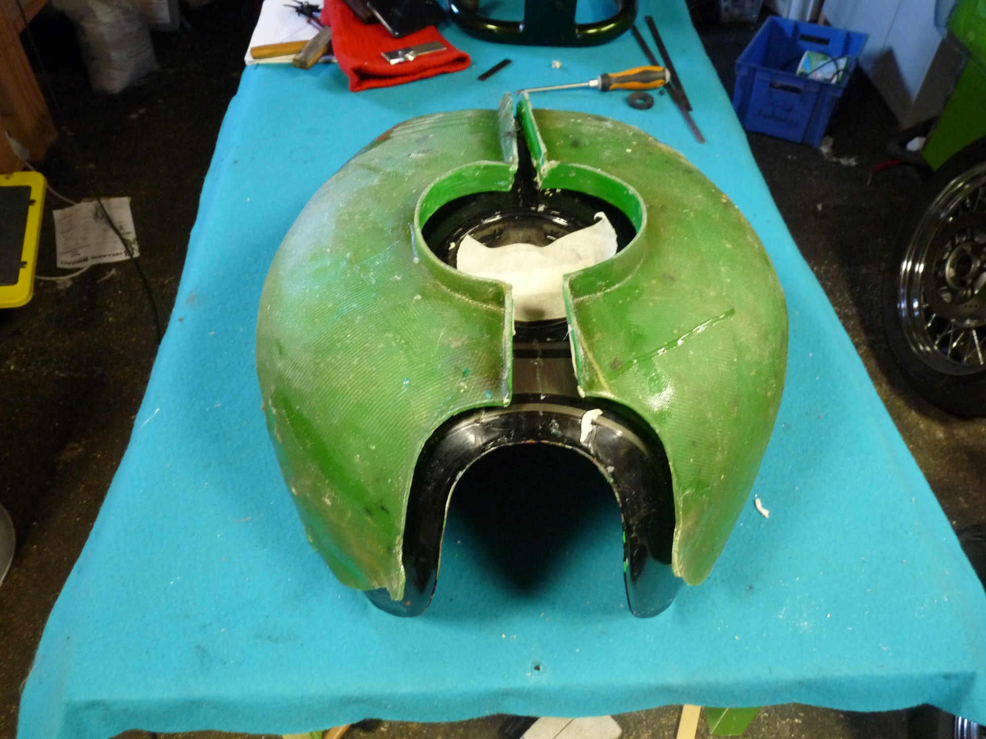

    Voici un moule de reservoir
    #200972

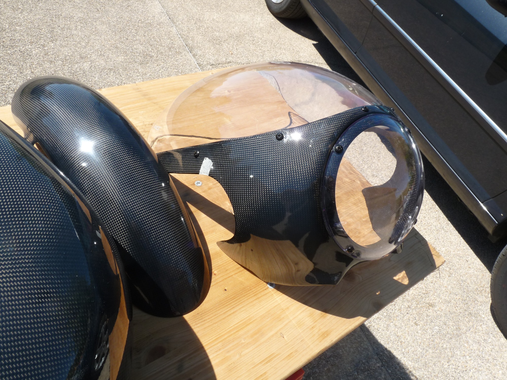

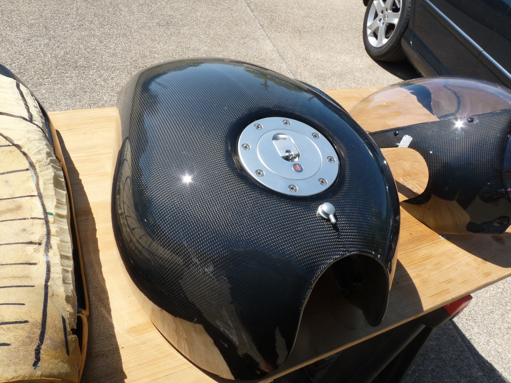

    Salut, je tiens à redire que je n’ai pas réalisé ces pièces en carbone. J’ai réalisé les masters, mais le reservoir était trop compliqué pour avoir un travail top.
