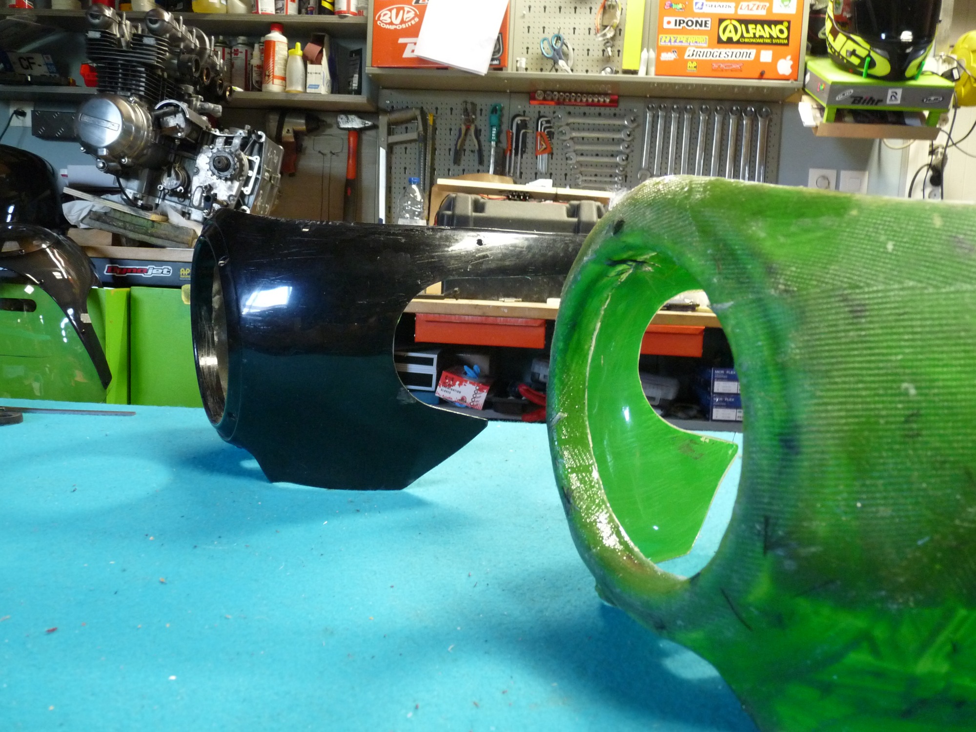

    Peux tu m’ expliquer la première étape pour la réalisation de tes pièces stp: que mets tu dans le moule afin de permettre le démoulage? La finition brillante de ta coque est directe ou il a fallu vernir ou lustrer? Je ne ferai que du covering sur la mienne mais je suis partant pour apprendre à faire des moules ;-).

    Je te donnerai des explications, quand je serai devant mon PC. En attendant regarde le site résines et moulages.
    #200447
    Pour moi c est moules à la sauce roquefort ! :-). Sinon, en effet, j ai trouvé un tutoriel très bien fait qui m explique toutes les étapes. L’interrogation que j avais était pour le carbone mais d après ce que je comprends, il faut mettre de la cire de démoulage dans le moule et appliquer la fibre carbone. Je suppose qu on met une couche de fibre de carbone et quelques couches de fibres de verre. Je vais faire mes expériences ;-).
    #200516
    Pour copier une pièce il faut un moule, à partir d’une pièce existante c’est le plus facile, on peut le faire en une fois. Premièrement, on nettoie bien la pièce et j’applique de la cire de démoulage. ça doit être gras mais pas épais. Deuxième étape, on applique un gel coat, il y a plusieurs couleurs du blanc le plus commun, du noir, du vert… c’est en quelque sorte une résine que l’on peut poncer. Une fois sèche mais pas trop, ça doit coller au gant mais ne pas laisser de matière sur le gant. Troisième étape l’application du mat de verre, c’est un espèce de tissu de choucroute. Pour ma part je prépare des morceaux à l’avance. On le dispose sur le gel coat, ATTENTION aux courbures. En le plaçant je le tamponne avec un pinceau, et on applique de la résine polyester. Pour la fabrication d’un moule, je conseille de le faire épais qu’il ne se déforme pas à la main, car par la suite on doit obtenir une ou plusieurs pièces, autant qu’il soit solide.
    #200517
    La fabrication d’un moule pour créer une pièce, là c’est plus compliqué. On doit avoir une base, certain la fabrique en polystyrène, d’autre taille dans de la mousse polyuréthane, pour ma part j’utilise la Plastiline. Elle existe de plusieurs couleurs, lors de l’achat on peut choisir aussi son point de ramollissement. Le mieux est prendre un point assez haut que l’ensemble de la création reste dur. Pour l’application je la laisse devant un petit radiateur soufflant. Une fois le prototype créé, on passe au premier moule, à moins que vous soyez au top!!!!! Première étape, on applique un démoulant de type alcool vinylique. Ça s’applique au pinceau et une fois sec ça forme un film de démoulage. Deuxième étape, le gel coat….. Et on suit le post d’avant. http://www.resines-et-moulages.com/ Bon courage :ouf

    Après la réalisation du moule, ce qui n’est pas une petite affaire, on doit faire la pièce. Le moule doit être nickel sinon la pièce sera à revoir et si c’est pour faire un carbone autant dire que c’est mort. Si le moule est parfait (pour une copie de pièce), on applique de la cire sinon je conseil l’alcool vinylique. Et rebelote, application du gel coat (pour le carbone il sera transparent)….. En revanche l’utilisation d’une toile tissée pour faire la pièce, en remplacement du mat de verre est recommandée. C’est plus propre, plus facile à mettre en oeuvre et aussi plus solide. Pour l’application du carbone c’est chaud, le tissage est fragile, et tous défauts apparaîtront au démoulage!!!! Pour la création de pièce, le principe est de faire une première pièce puis ponçage, garnissage,… On peut même ajouter des formes (pour ma part pour avoir l’arrière identique à la Zéphyr, je l’ai copié puis recollé sur mon cul de selle).

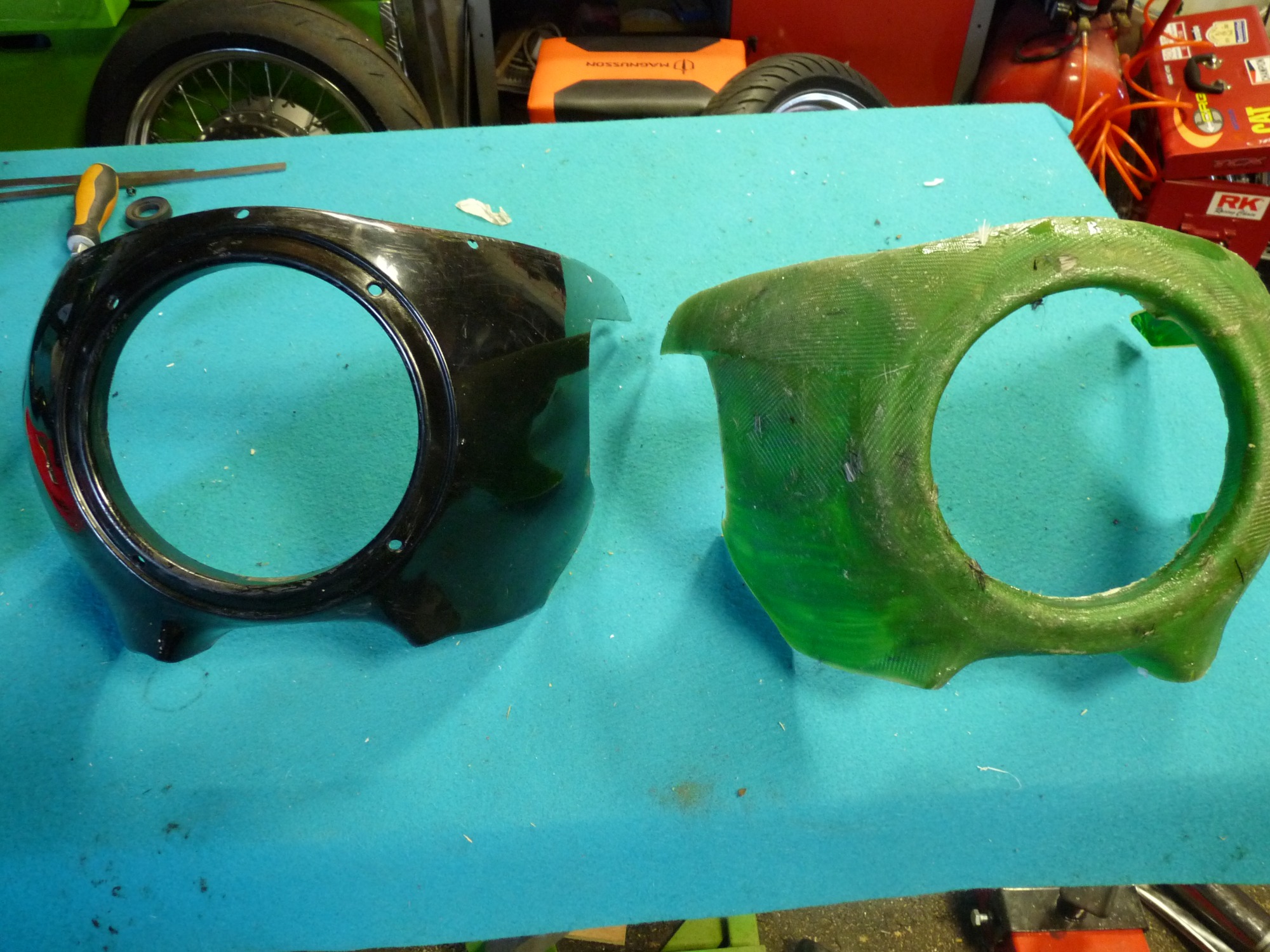

    Toujours pas à la maison mais c est pour bientôt. Il me faudra en priorité bosser sur le ´mouleª que j avais fait de ma coque car hors de question de retenter un moule sur la coque peinte ;-( J avais passé de la fibre à l époque sur ma coque artisanale. Pour qu’ elle n adhère pas à cette dernière, j avais mis un film étirable de cuisine ( je sais que ça fait sourire ;-) ). L’idee Serait de récupérer cette ´empreinteª et d en faire un moule. Je ne sais pas exactement comment je vais m y prendre mais je me débrouillerai. ;-).
    #200679
    Tu sais, j’ai copié les carénages de mon er6 neuve, sans soucis. Tu mets de l’alcool vinylique dessus avec quoi que ce soit et tu laisses sécher. Tu m’abîmeras rien. Ca revient à mettre du film sauf que c’est top sans plis. en revanche sur ce que tu as fait, blinde le bien que ce soit bien solide. Plus la pièce sera propre plus le moule sera top et sans retouches.
