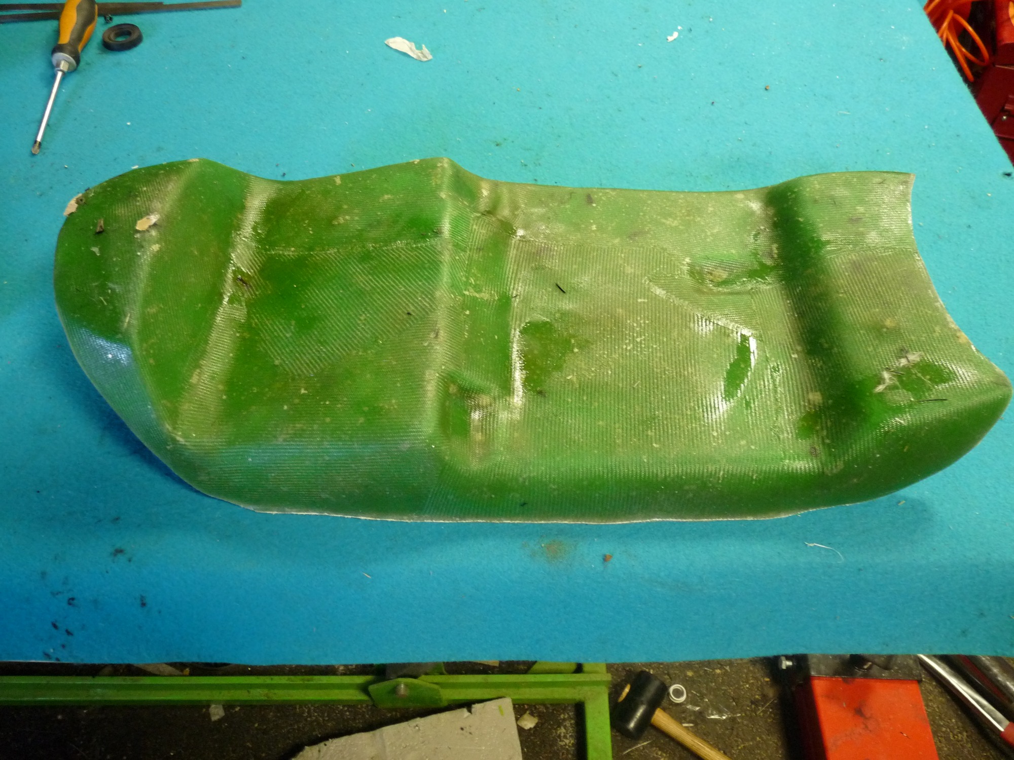

    J ai galéré avec ma coque arrière à m arracher les cheveux car je n y connaissais rien. La c est carré et efficace. Bravo! Bien sûr que ça me dit le carbone j ai encore une pièce simple que j aimerais faire: Le dessus du té de fourche. ;-)

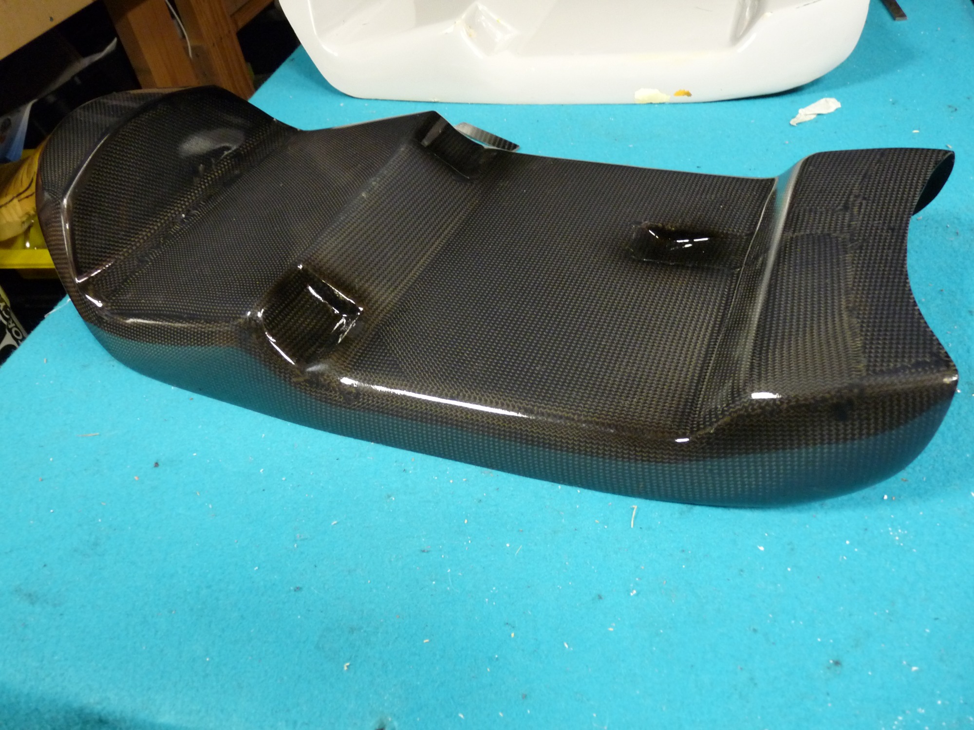

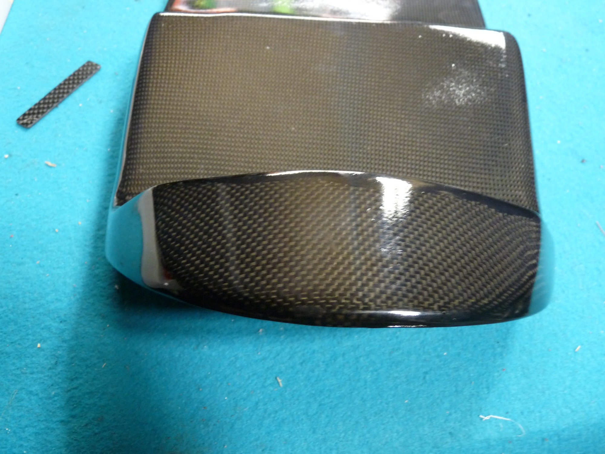

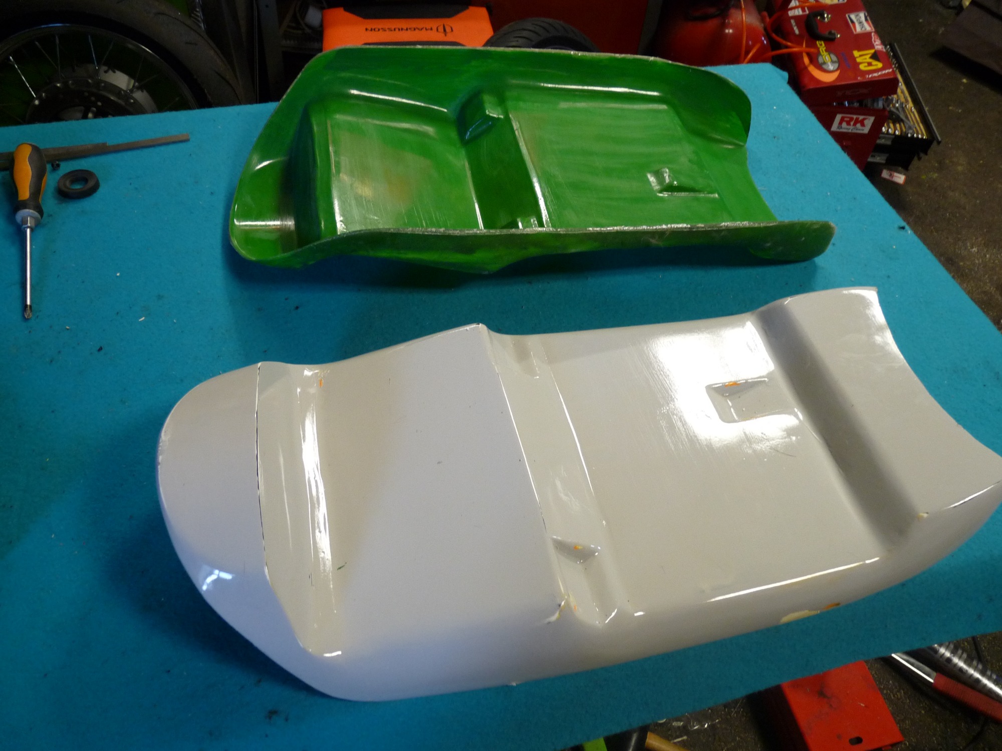

    En réponse à ROUTman77 (post 196643]Voici mon master, et pour le carbone demain si ça vous intéresse. :clin3D
    goood job ,vivement la suite !!:bravo
    #200360

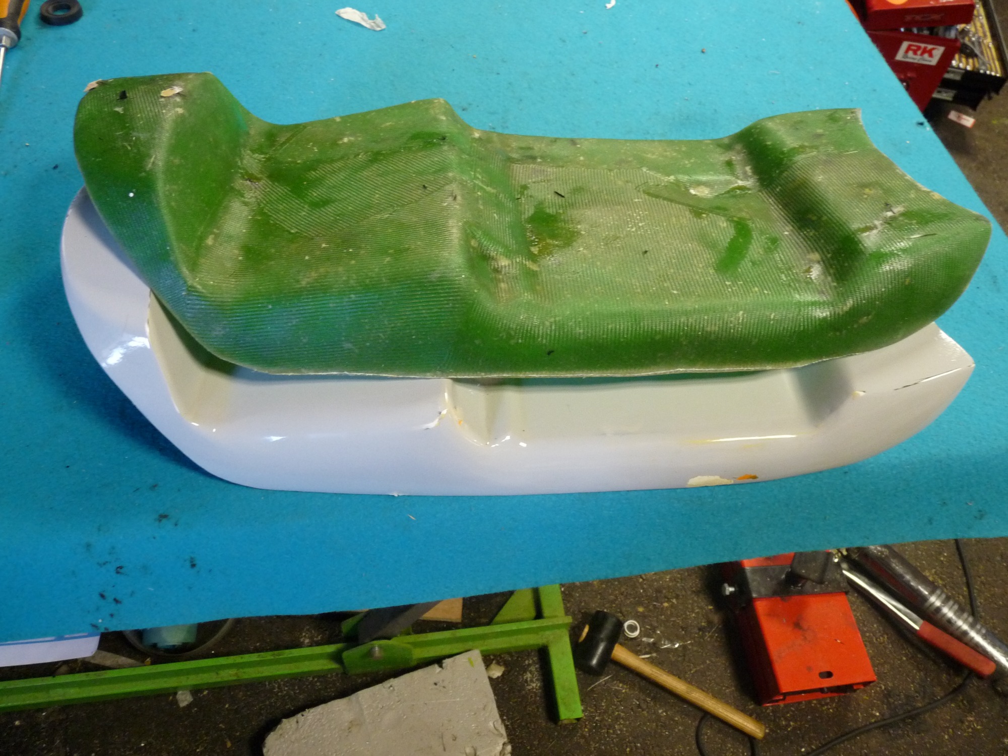

    Pas si vite, maintenant il faut refaire un moule à partir du master, car la pièce finale doit être prête à peindre et sans retouches. Sinon c’est remoulage.:pascool Mais quand on sait, on évite et on prend le temps.:ange

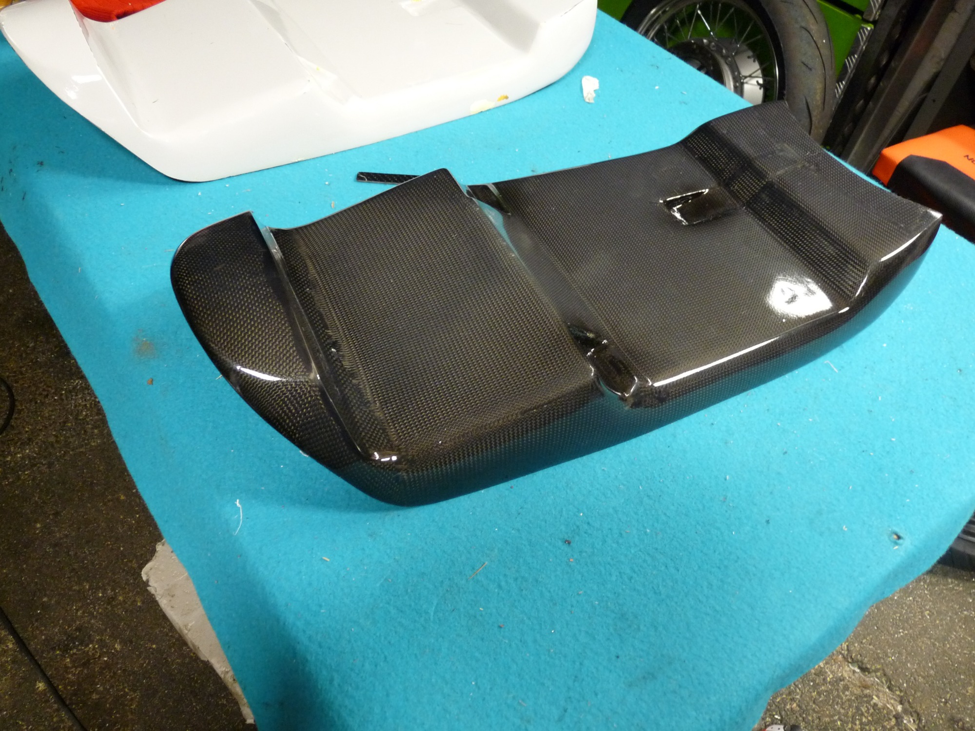

    Le fond que tu vas recouvrir, je te conseil qui soit noir car après on peut voir à travers la trame de carbone.

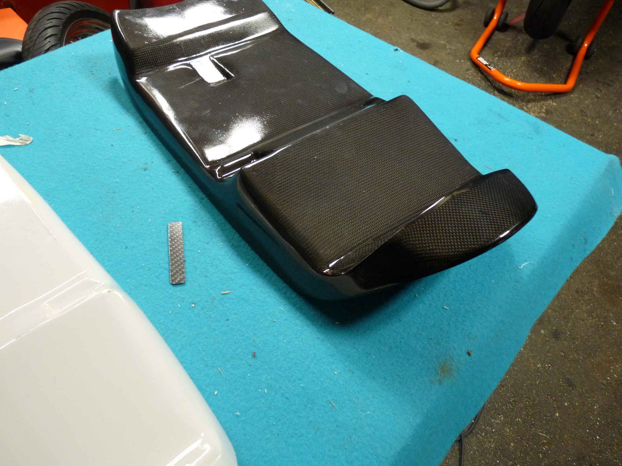

    Le carbon c pas mon style. Mais c nickel propre. Tu aurai pu y intégré un feu arrière ?

    Comme c’est trop beau [strike]sa mère[/strike]. j’en ai commandé histoire de m’entrainer. Une journée a suffit pour que ce soit sec?

    Ça complique le moulage sérieusement. Mon idée est de mettre un feu style H1, a voir.
