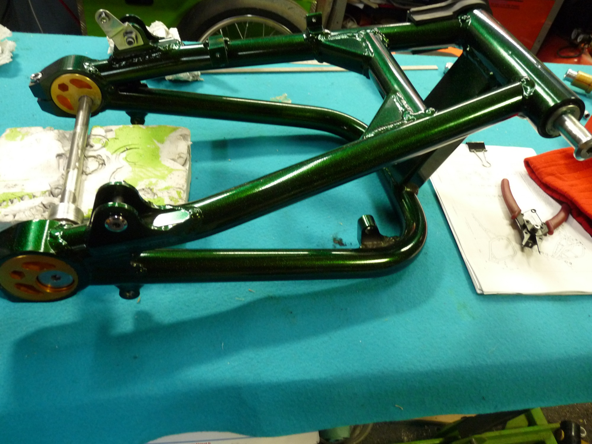

    super c’est nickel, tu remonte les axes et excentriques avec une graisse spéciale ou universelle ?
    #200251
    Les excentriques n’ont pas besoin de graisse spéciale, ils ne tournent pas.
    #200257
    Tout est monté sans graisse, au montage sur le cadre, je graisserai les axes légèrement a la graisse de roulements.

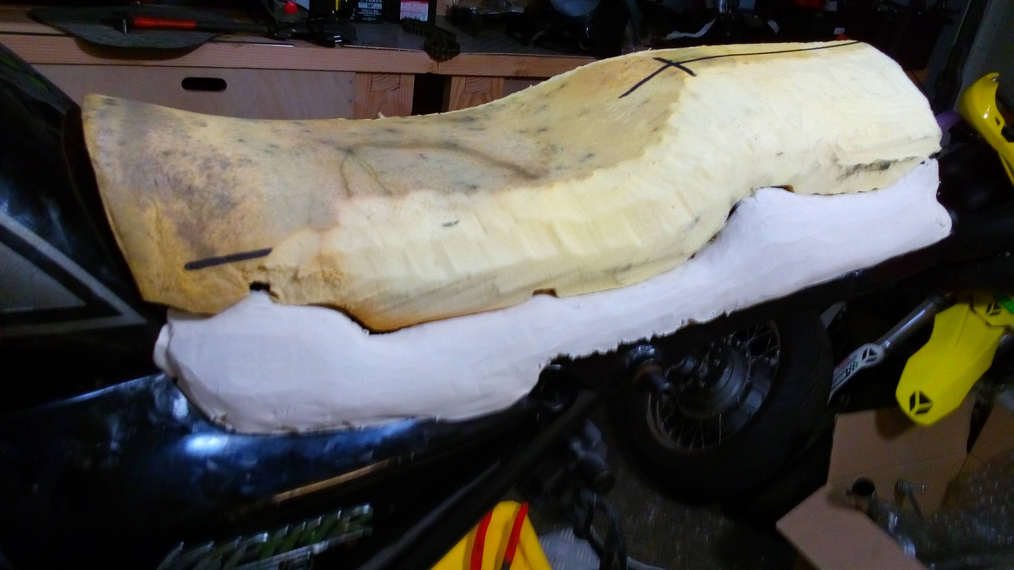

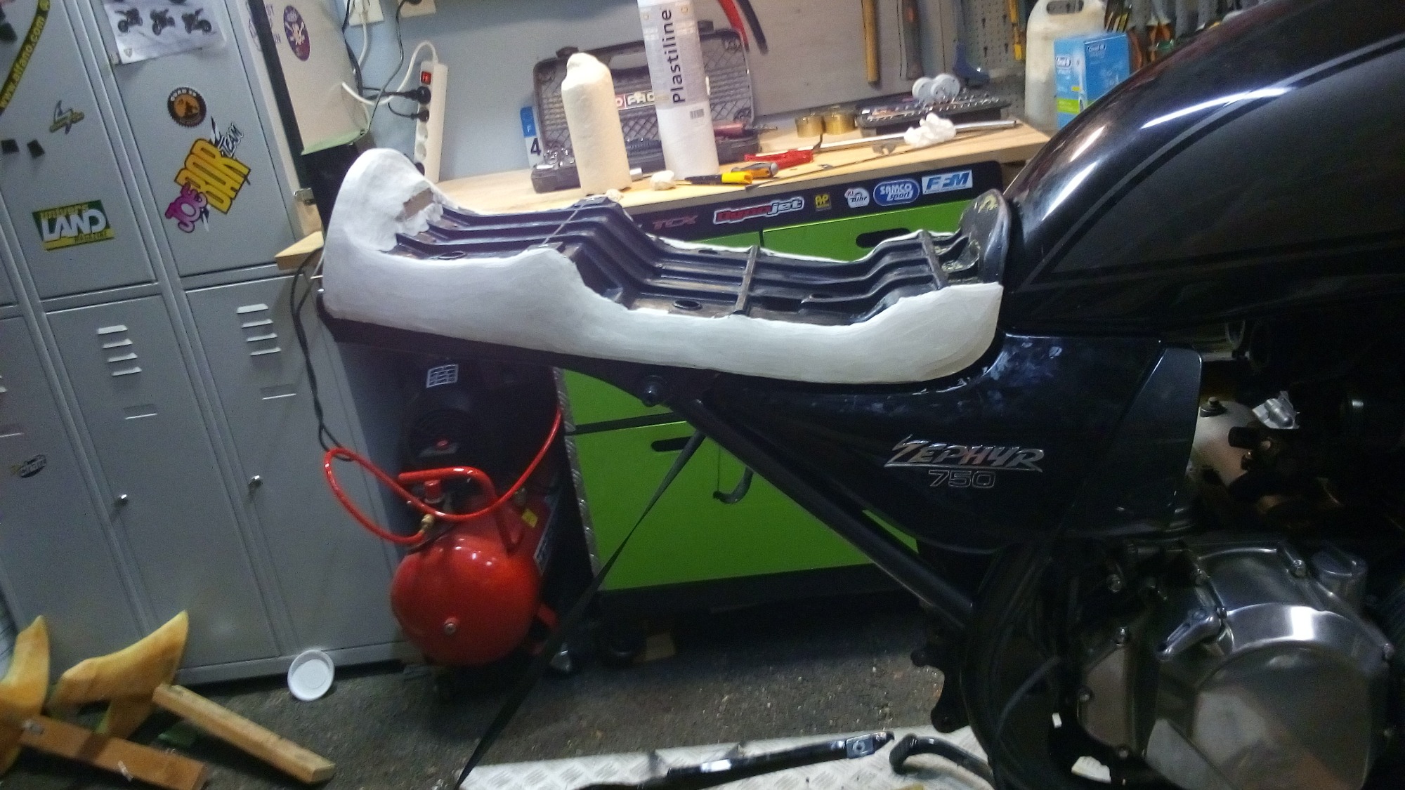

    Conception de la coque de selle, tout conservant la fixation d’origine.
    #200287
    En réponse à ROUTman77 (post 196563]Conception de la coque de selle, tout conservant la fixation d’origine.
    Super!! Je suis curieux de voir le rendu final.

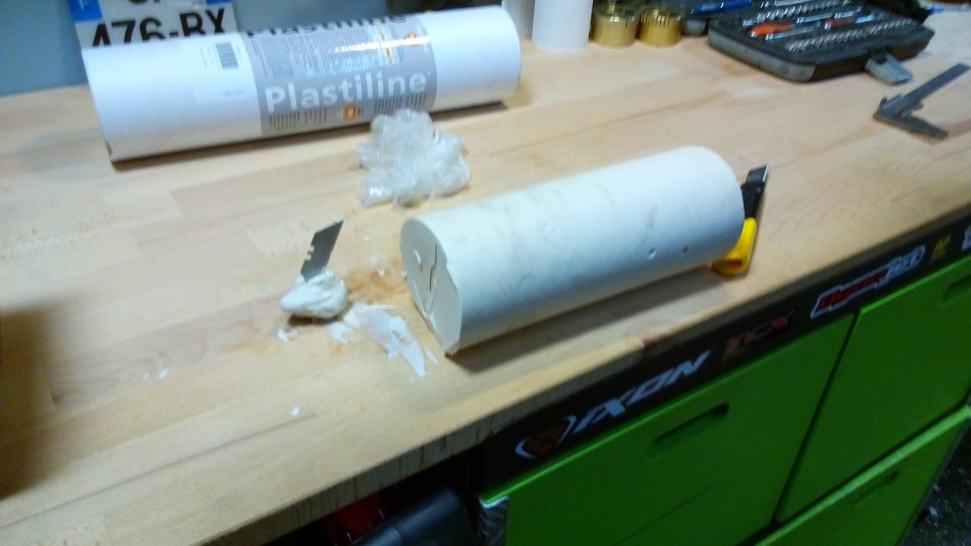

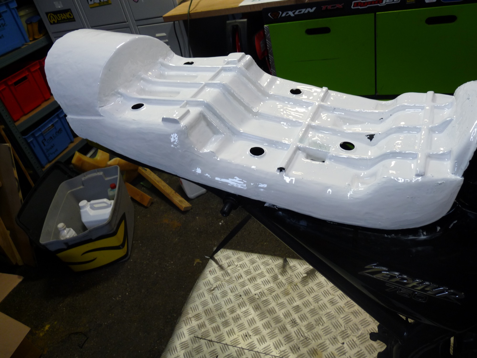

    #200309
    Création du moule
    #200310
    Donne des détails sur ton process de création de moule c’est intéressant :)
    #200322
    En réponse à fabrice68 (post 196611]Donne des détails sur ton process de création de moule c’est intéressant :)”
    Ouaip, voilà bien un truc que je ne sais pas faire, ch’suis intéressé
    #200328
    en effet , bravo pour cette creation polyester bel ouvrage vivement la suite B)
    #200332
    :bravo
    #200338
    Tu taquines! Je ne connaissais pas du tout la plastiline. Je suis impatient de découvrir la suite. :-)
    #200339

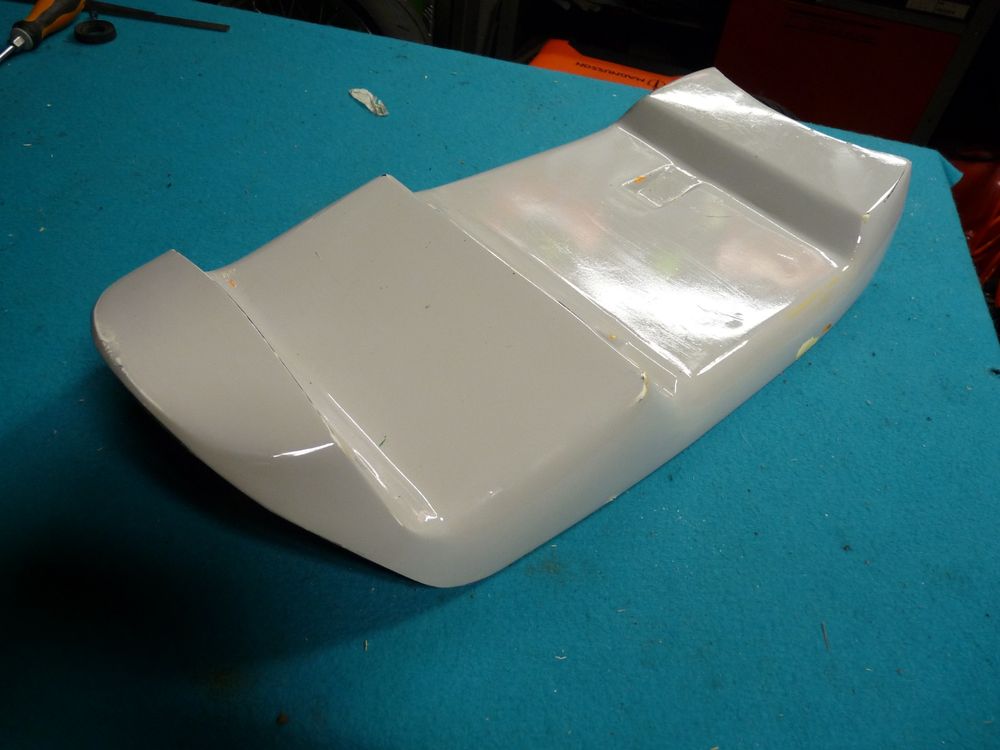

    Le principe de la plastiline est utilisé pour la création, c’est une pà¢te à modeler en quelques sortes. J’ai pris une vieille selle que j’ai découpé, puis mise en place. J’ai complé avec la plastiline puis sculpté pour avoir la forme. Dans second temps, j’ai fait une résine pour avoir le Moule. Et en troisième temps je fais la pièce qui sera poncée pour être parfaitement lisse et propre. Pour ma part c’est un master car la donnerai à un pro qui me fera le carbone. Je ne suis pas suffisamment bon pour un rendu top.
    #200341
    #200342
    Voici mon master, et pour le carbone demain si ça vous intéresse. :clin3D
