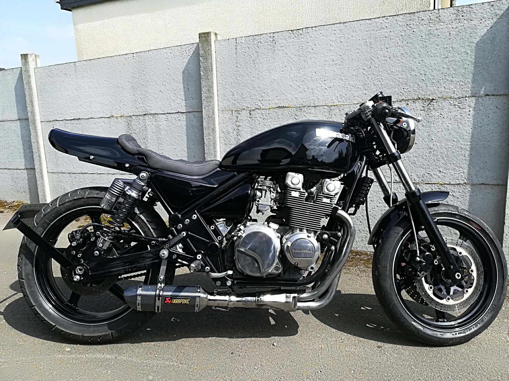

      #199917
      Merci Ben, voici une photo du coup. Pour suivre à mon post d’origine, j’ai tenté le shintage de relais et rien y fait. Petits coups de maillet sur le démarreur et rien non plus.
