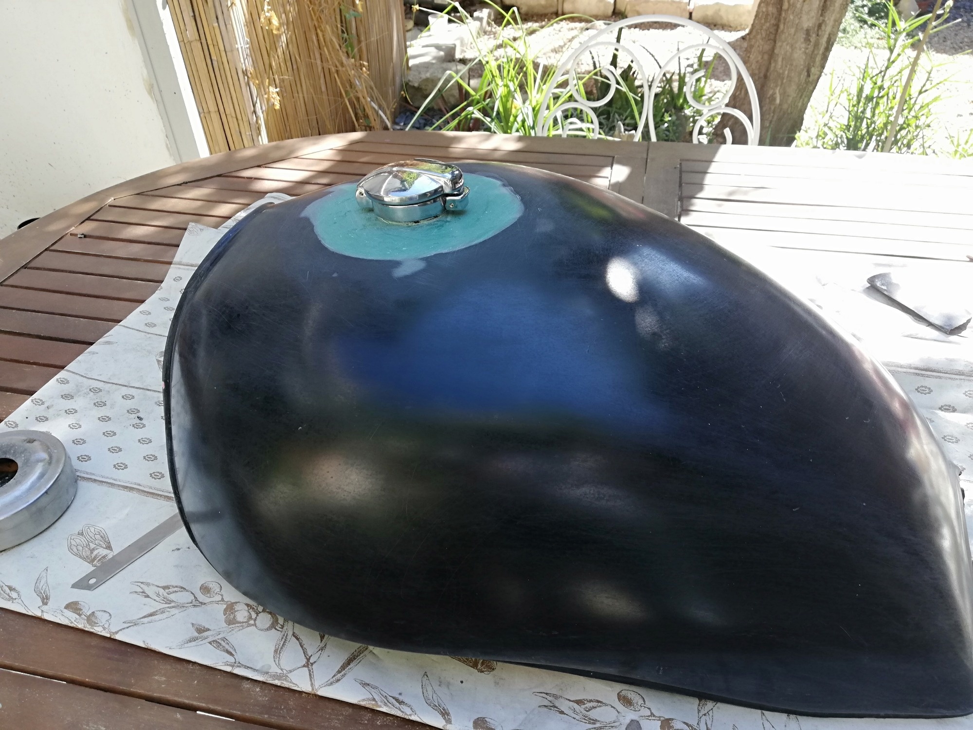

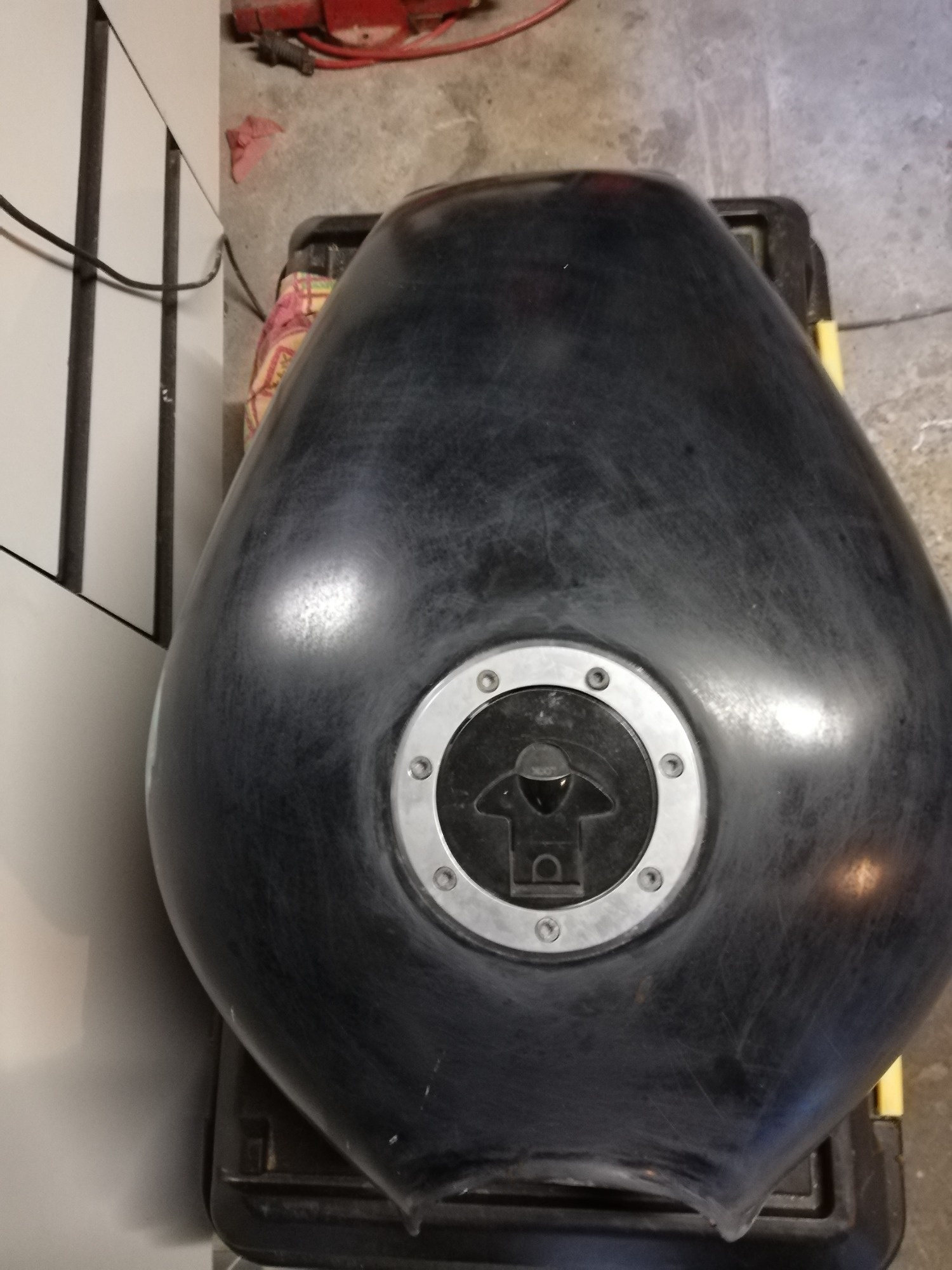

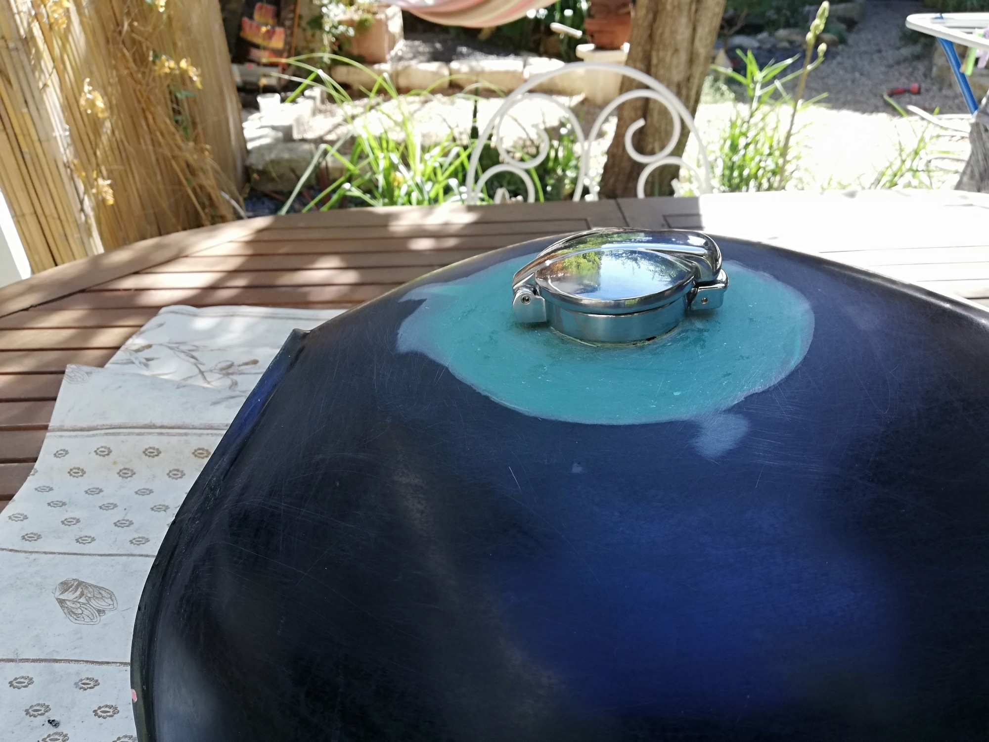

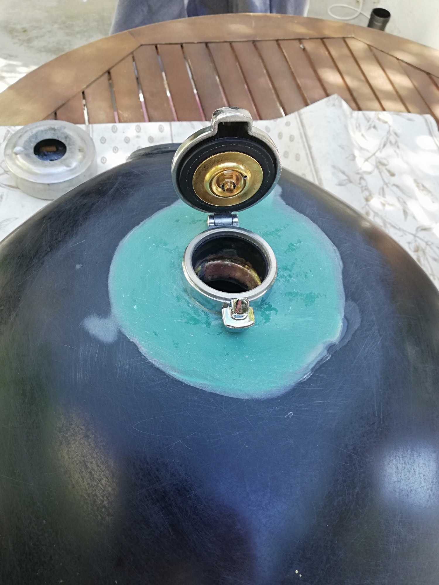

    la modif du bouchon de réservoir est faite , pas simple mais réalisable :mdr le sujet est la http://www.zephyrclub.fr/forum/49-habillage/57413-bouchon-de-reservoir-type-z1-vintage-pour-zephyr-750#200018 le bouchon d’origine et le bouchon style 70′, posé avant finition enduit et peinture ensuite revision du robinet d’essence, du flotteur et traitement kit complet résine RESTOM du reservoir, après ce sera pret pour la peinture.

    Bien bien soudure à l’étain, j’imagine? ça doit pas être fastoche quand même.
    #203799
    non brasure chalumeau au laiton, c’est plus costaud .
