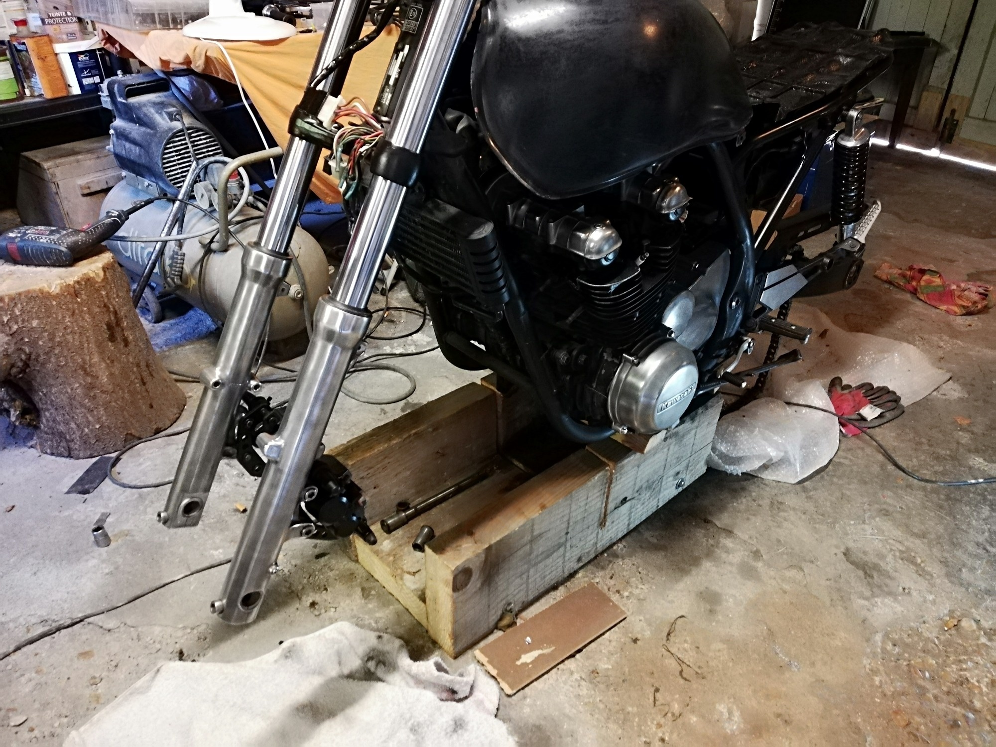

    Bon voila la zephyr est dans le garage, de 1992 avec 39800 kms au compteur, l’ancien ancien proprio la modifié en scrambler, avec un boulot a l’arrache, peinture du moteur, jantes qui tiens pas, pas mal de pièce bricolée, en bref une modif vite faite a pas cher !!! sinon le moteur est bon, pas de bruit même a froid !!! carburation un peu a amélioré, suspensions un peu molles , …. le pot est fait maison on dirais, mais a voir si je garde, ca pourrais le faire avec un cafra…. Donc en premier je vais m’occupé de la boucle arrière , pour voir la ligne principale. Le but c’est de faire quelques chose de propre et fiable surtout, donc je vais surement tout démonté, petit à petit, et lui donner un style cafra/brat (pour bi place). l’objectif est de pouvoir l’utilisé au printemps prochain…..si tt vas bien

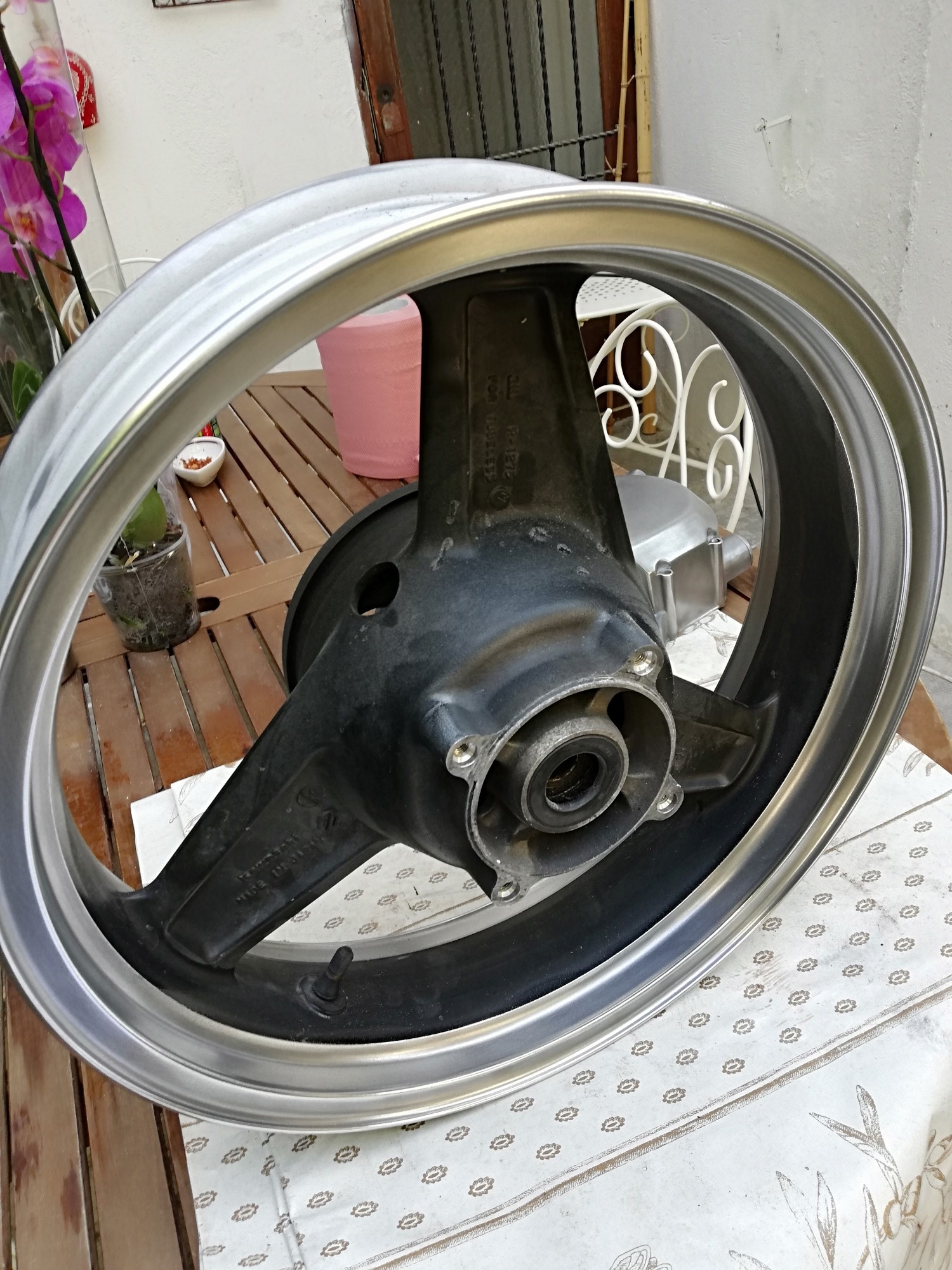

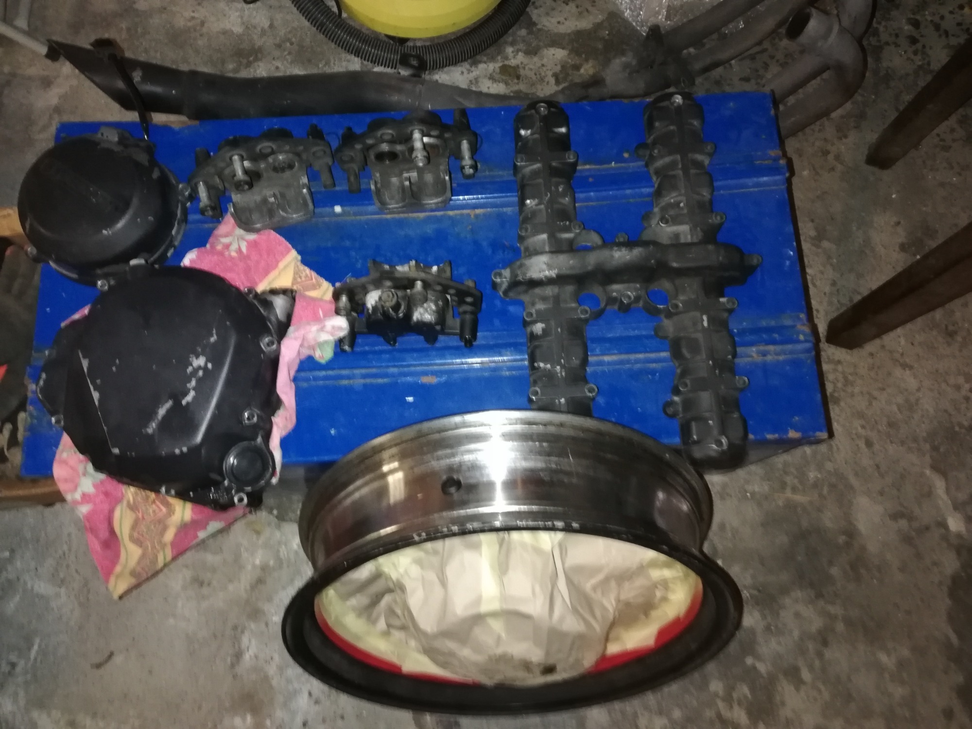

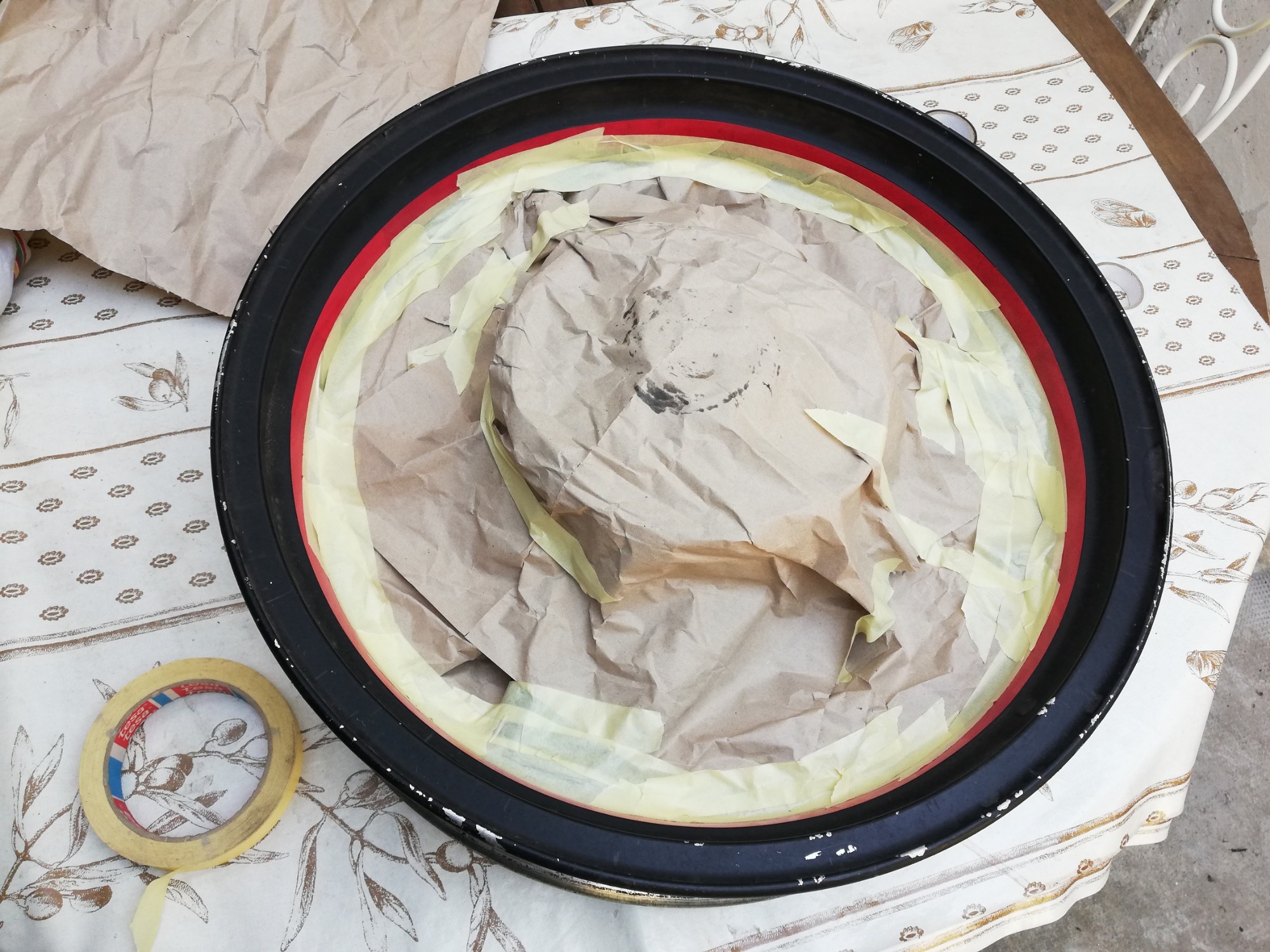

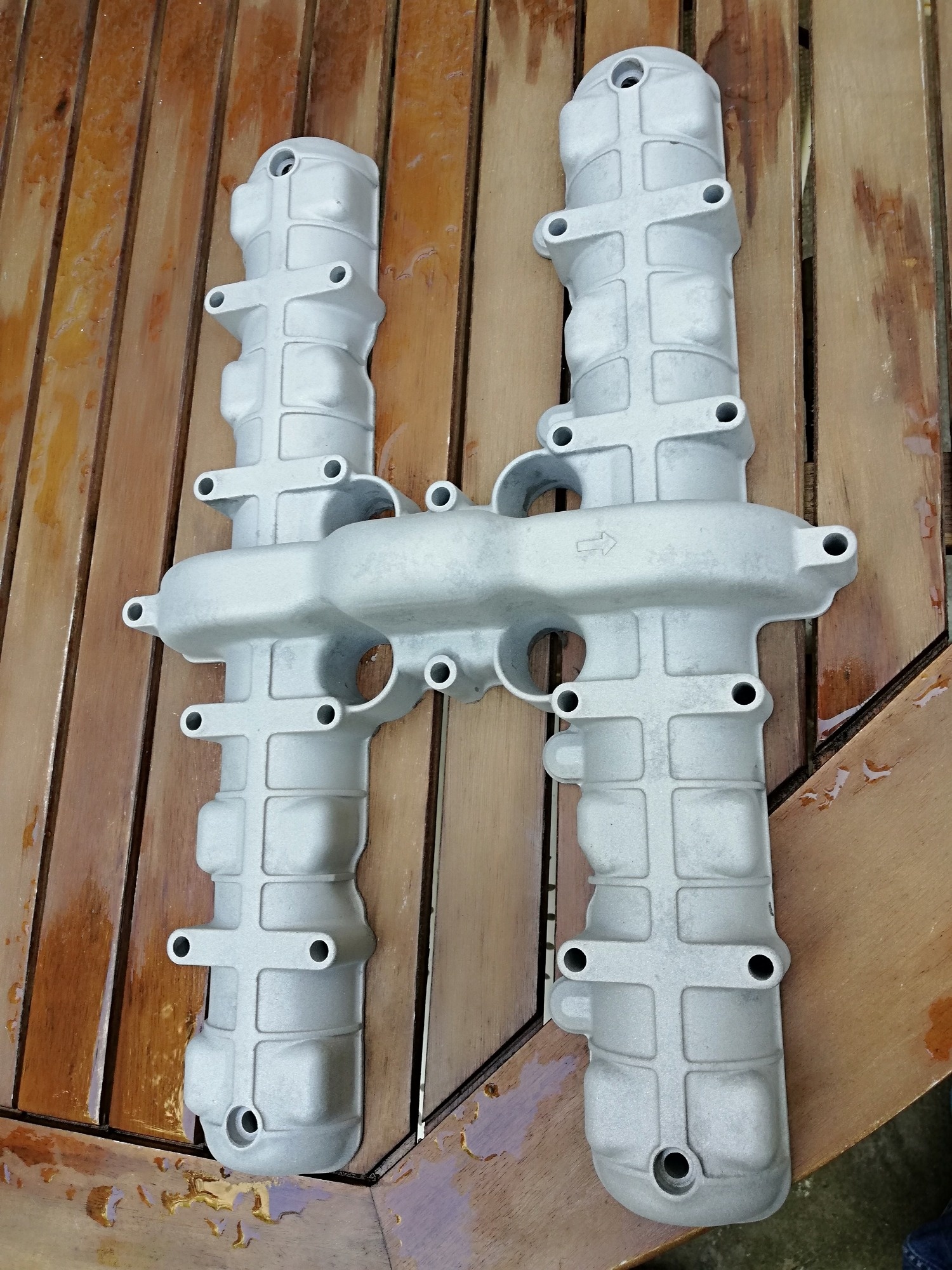

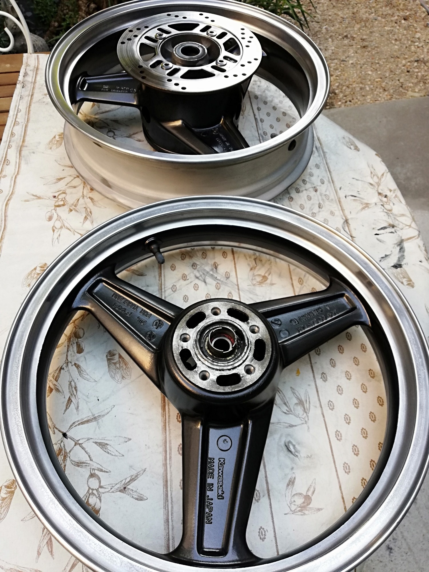

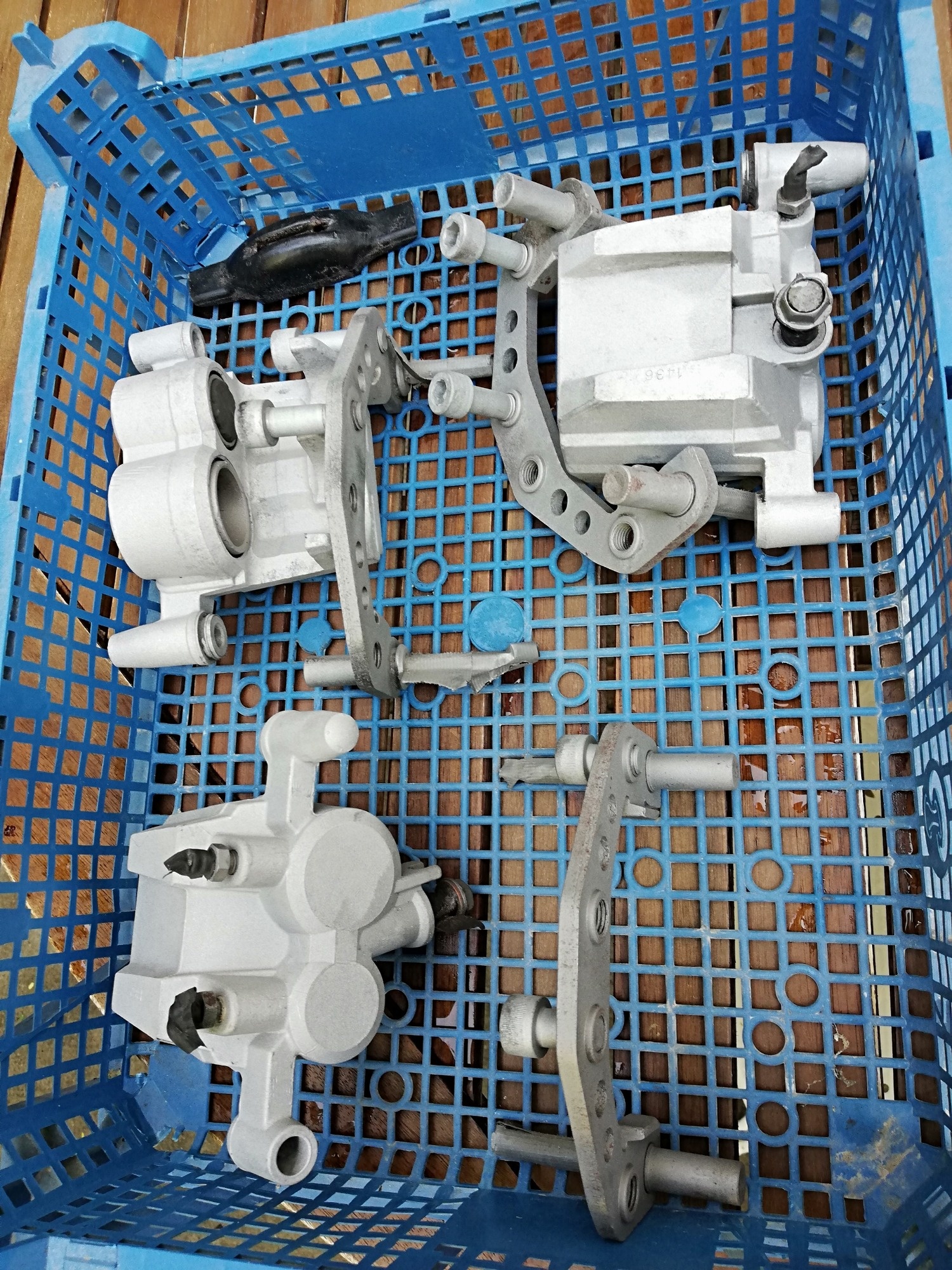

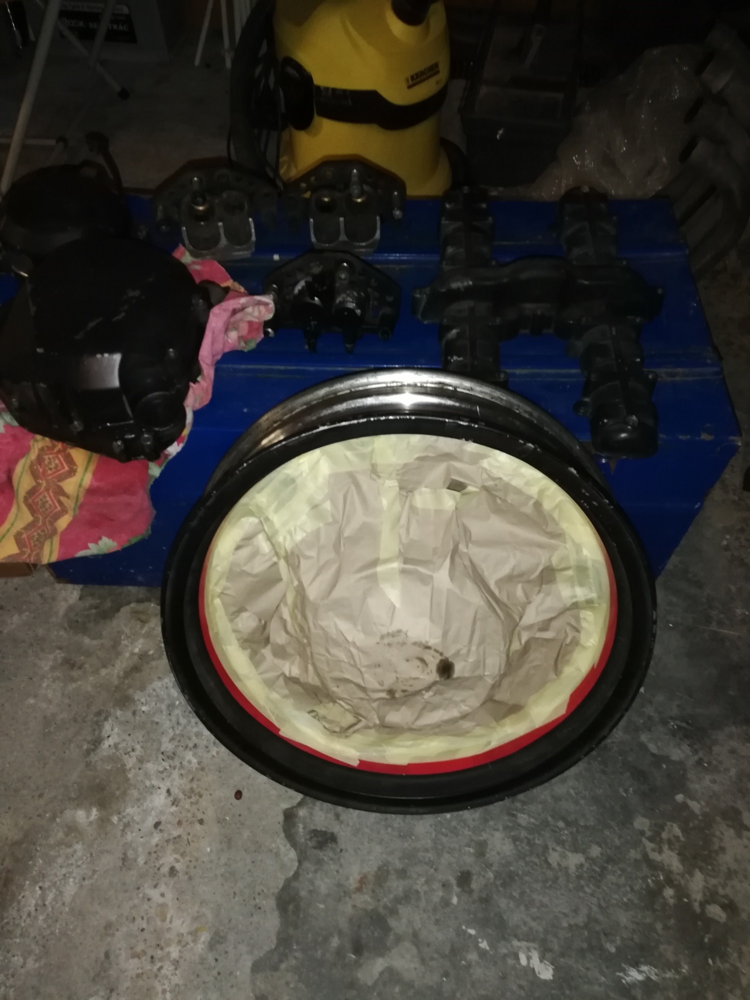

    Bon après les vacances reprise de la zephyr, démontage et préparations des jantes , étriers et des carters, pour sablage et microbillage, après j aurai le polisssage a faire … pour les jantes je souhaite juste le bord et un peu intérieur en alu polis pour accentuer le coté vintage du zephyr. ( a défaut de jantes a rayons, un jour peu ètre …)

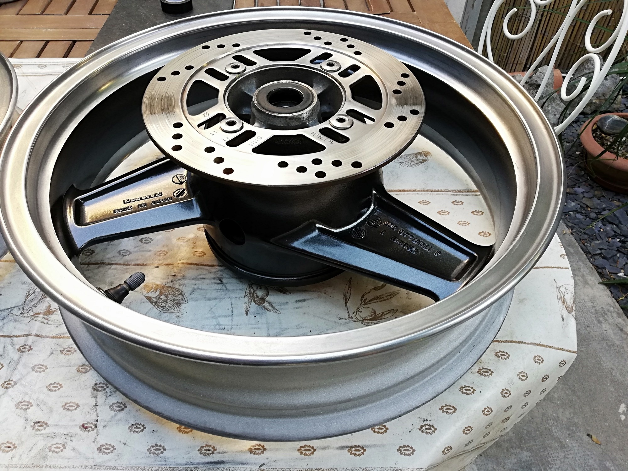

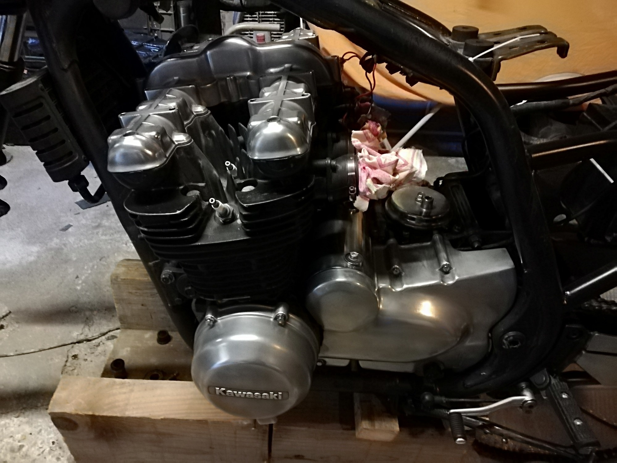

    Ça avance doucement le polissage après le sablage..
    #202085

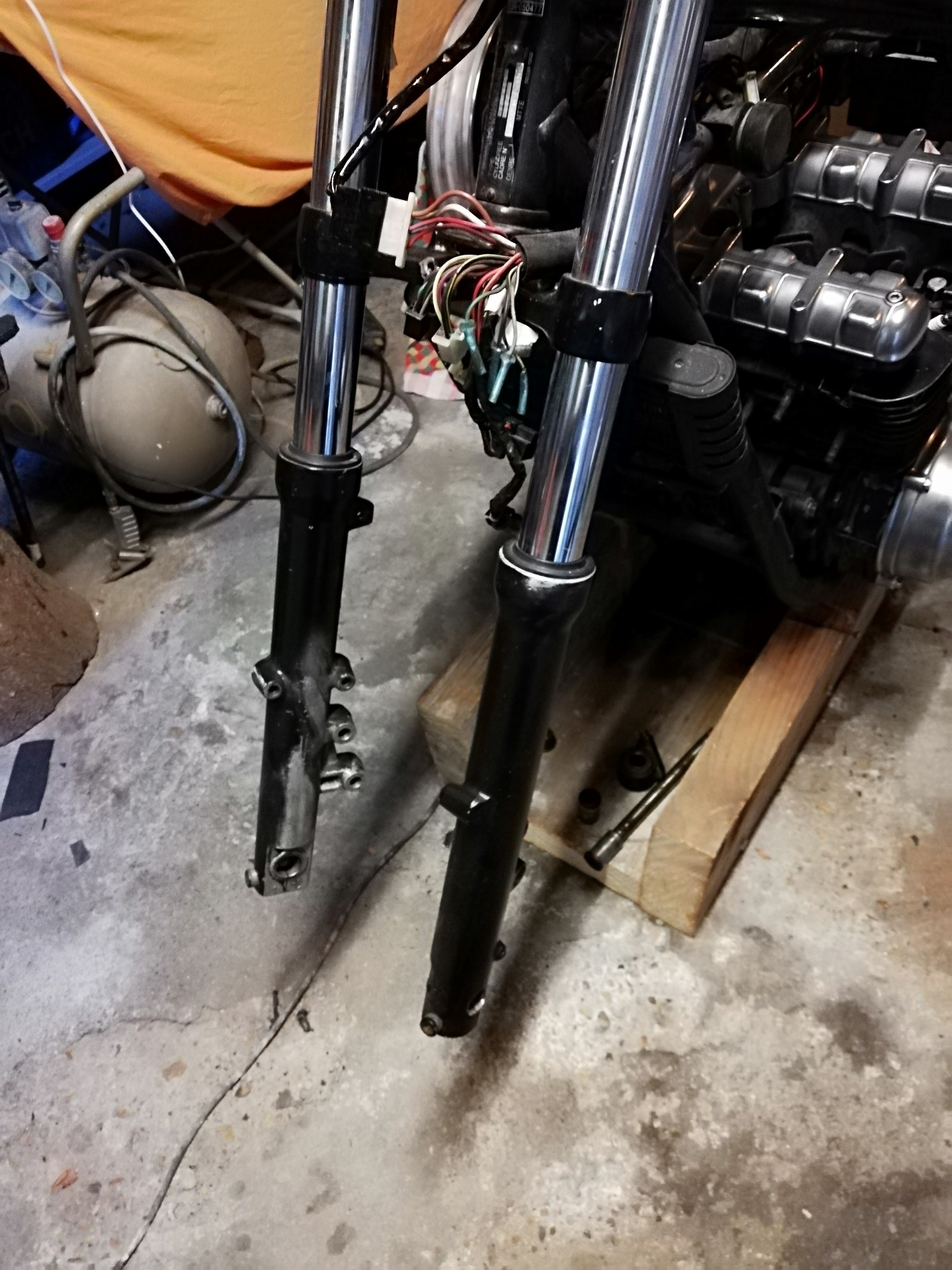

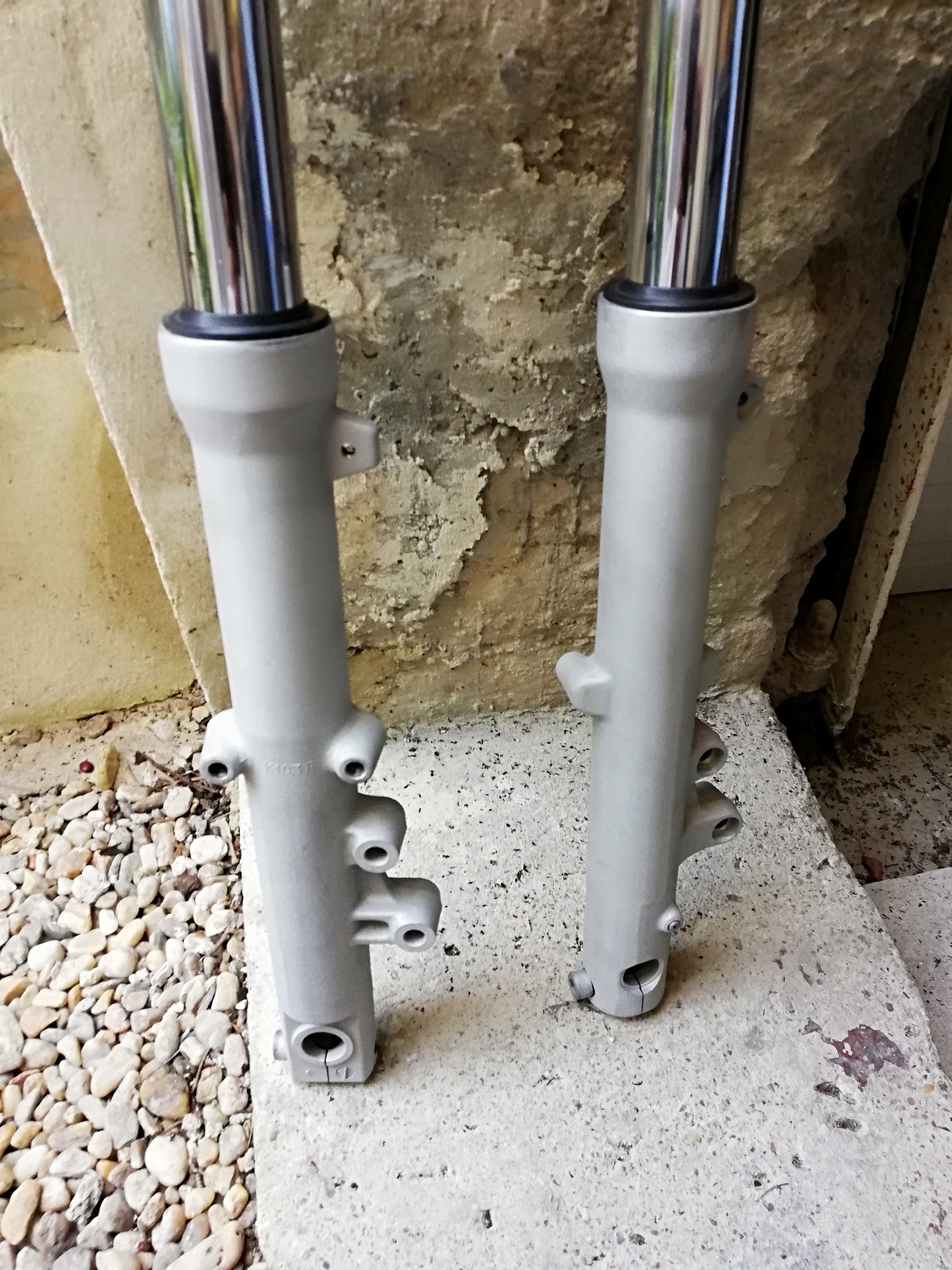

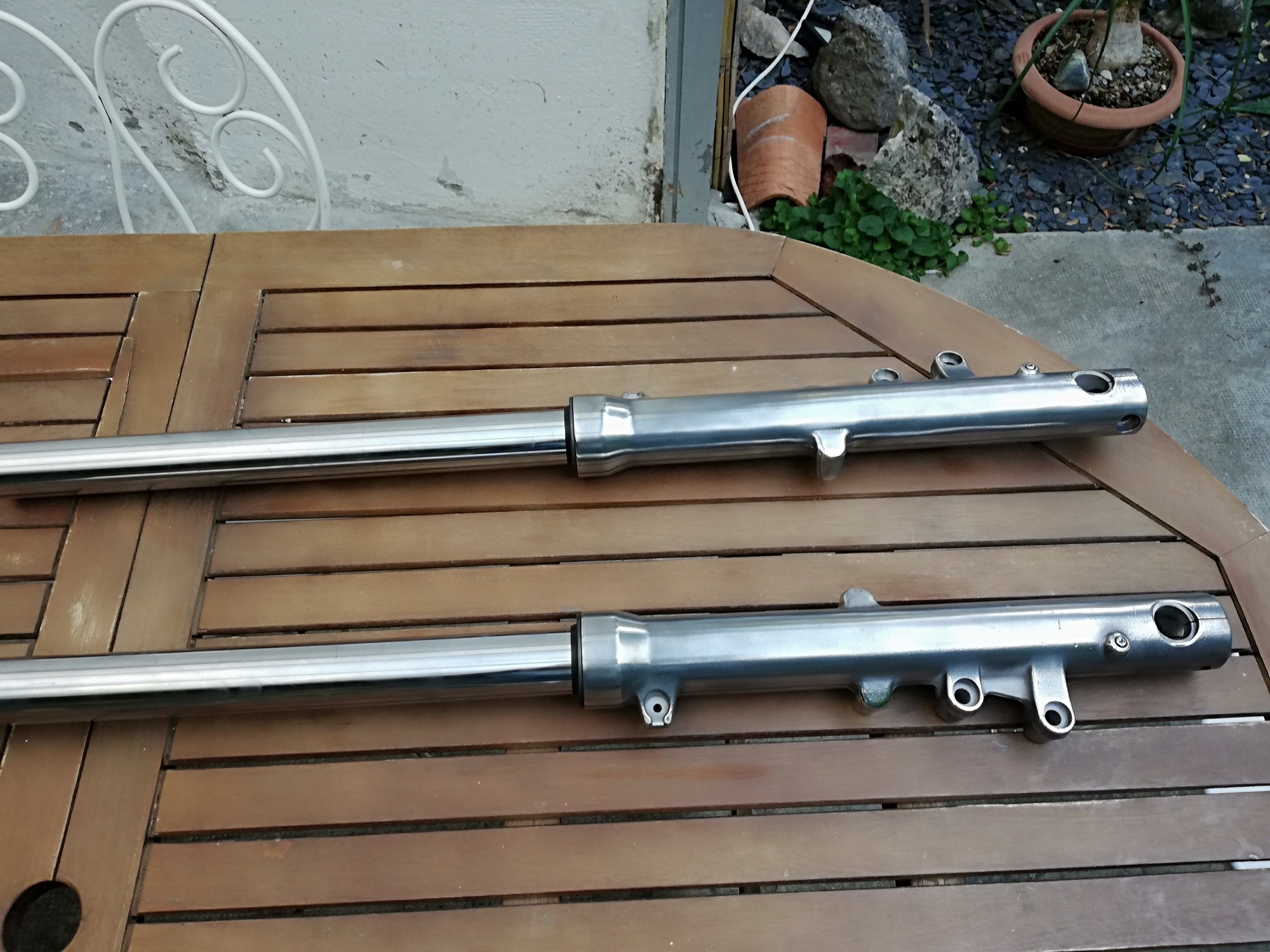

    Et aujourd’hui la fourche… Avant sablage Une fois sablé Et après 2h de polissage Reste à faire la finition au belgom alu au remontage.

    qu’est ce que tu as pour sabler ?? Faudrait que j’investisse un jour…
    #202093
    non j ai rien de bon donc j’ai trouver un sableur et faut un sacré matos, pour mes bords des jantes, trois etriers, trois carters et les batons de fourche il ma prix 60 euros, pas le coup de frotter des heures au papier de verre. le polissage c bibi et la j’ai acheter un kit , j’ai investi car cela me servira pour pas mal d’autre chose. en 150mm avec adaptateur pour perceuse et axe de moteur, c le top https://www.mototacot.fr/750-kit-polissage-100150-ou-200-mm-.html#/diametre-150_mm

    oui ca vas super ce kit , je monte les disques soit sur la perceuse soit sur mon touret a meuler (j ai retirer une meule et mis un adaptateur en cone) mais après le sablage pour « poncer  » la surface rugueuse, j’ai pris ce disque https://www.mototacot.fr/219-brosse-a-satiner-200-mm-dur-.html avec un peu de pate a polir grise, ca vas tt seul, pas besoin de papier de verre a 240..400……..après ca je passe les disques du plus gros au plus fin avec les différentes pate. regarde les photos précédentes des carters, fourche,….et je n’insiste pas sur la finition, sinon on peu avoir un effet chrome , je souhaite juste avoir un alu poli ancien..

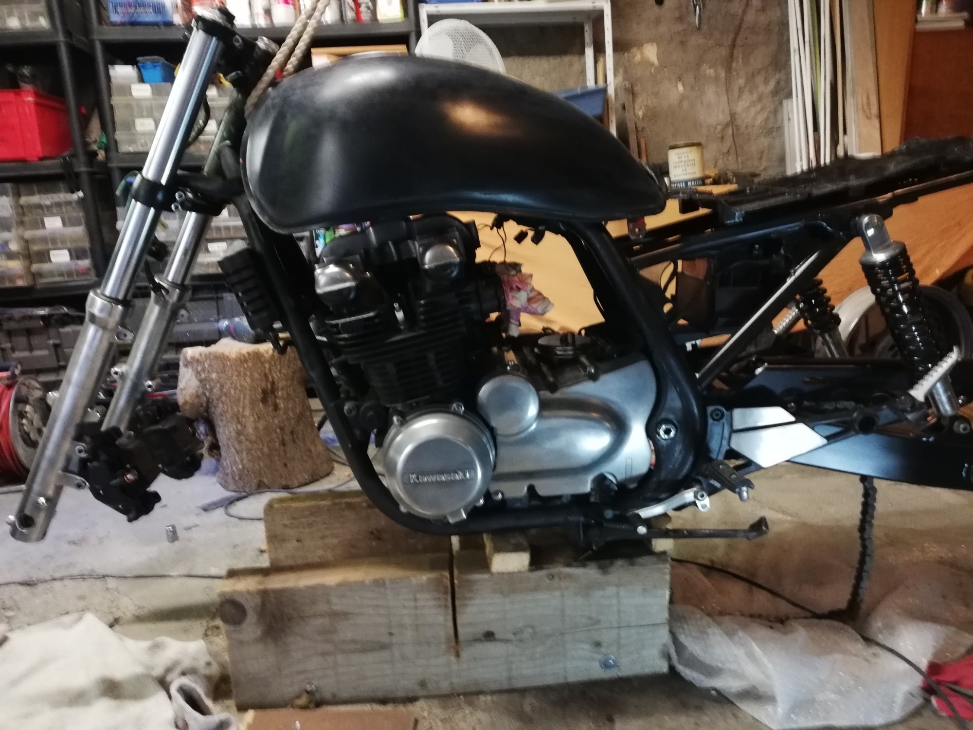

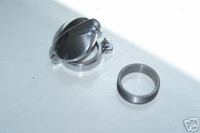

    bon ca avance un peu , les jantes sont peintes et bord polis y a plus qu’a trouver des beaux pneus qui vont bien, mais en 17 ca cour pas les rues, y a que des profil sport ??? la fourche polie et les étriers repeints sont remontés, en meme temps le T de fourche et colonne repeinte, avec changement des roulement de direction. et remontage des carters qui eux aussi on été sablés et polis, petit a petit ca se remonte!!! prochaine étape le réservoir avec changement de bouchon celui d’origine est trop moderne pour le style que je souhaite, sera remplacer par ca
