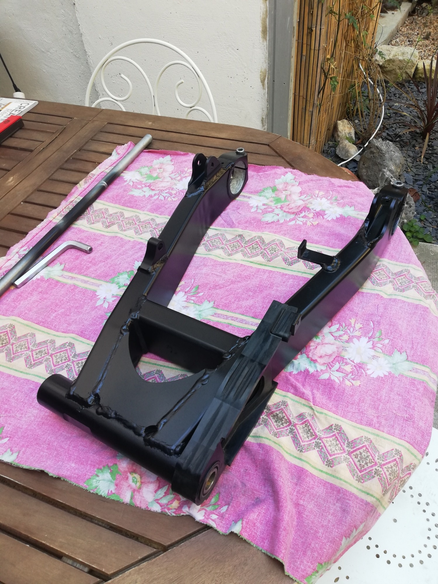

    merci de l’info, mais mon cadre est propre il a du être repeint en noir mat il n’y a pas très longtemps (et pas envie de sortir le moteur !!!!), je vais juste refaire la partie arrière en noir mat, en espérant ne pas avoir de raccord visible . Pour le bras je le fait moi même, je l’ai poncer entièrement et peinture bombe noir mat haute température (je trouve bien résistante dans le temps et bonne accroche) cet aprem, ca ma l’air très bien. c’est sur dans le temps ca sera moins durable qu’une peinture époxy.

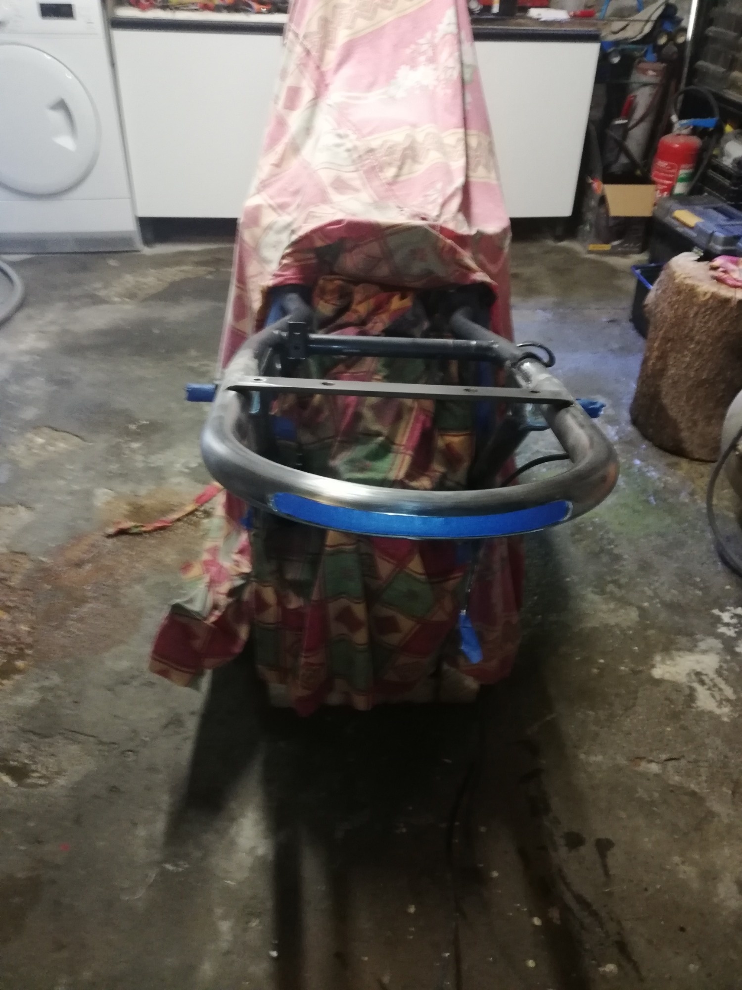

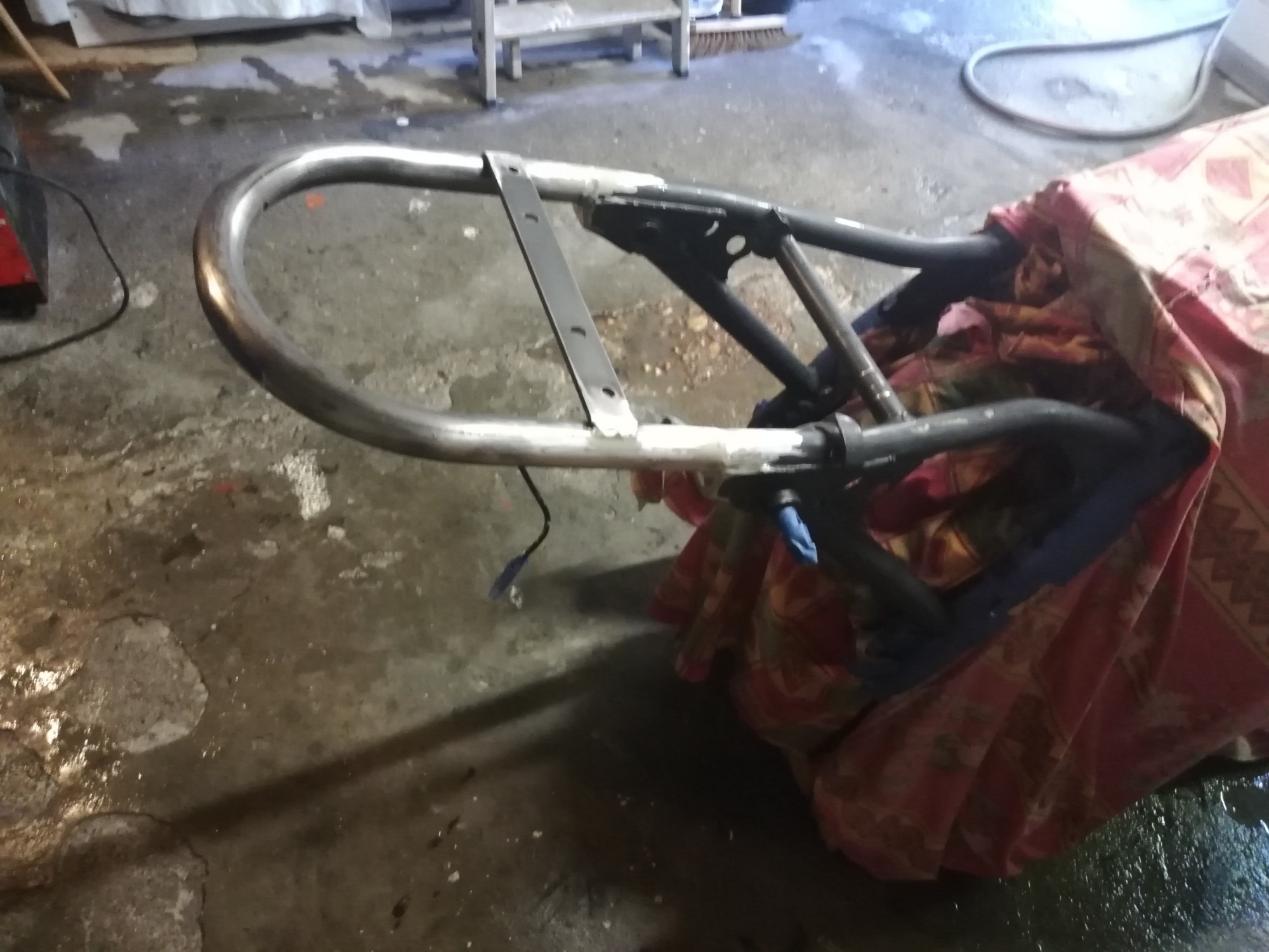

    Préparation de la partie du cadre à repeindre. Ponçage, dégraissage et calfeutrage. Y a plus cas faire propre…
    #200283
    Ne pas oublier de calfeutrer le feu leds. Ça serait un peu con :baton

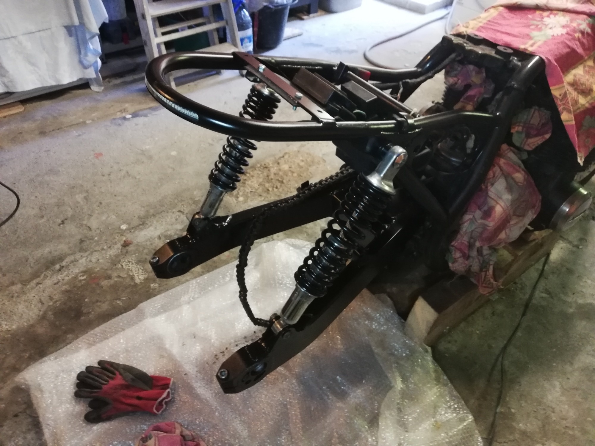

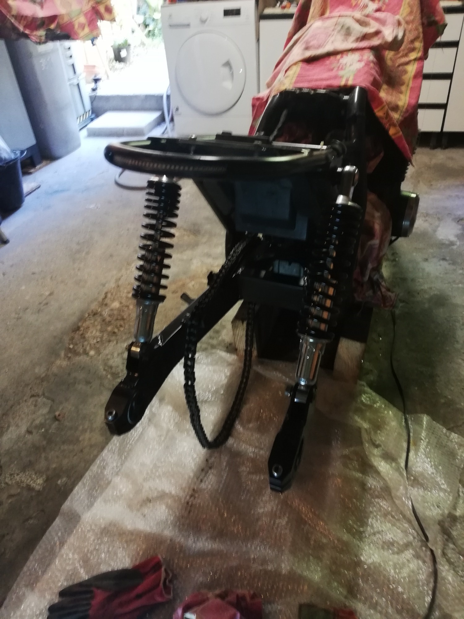

    Ça avance gentiment l arrière et le bras sont peint et bien sec donc remontage La. Ça va être une pause de 15 jours pour un peu de vacances dans le morvan que j adore… Ensuite.boulot…
    #200361
    Nickel, et les vacances pour conclure :clin3D
    #200365
    C’est propre, bravo!!
