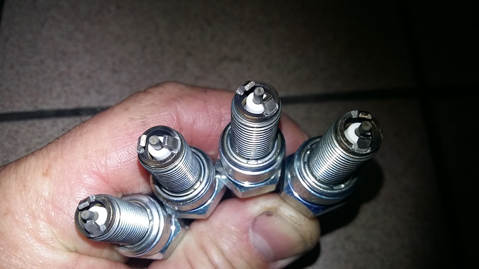

    Ma ZRX est devenue bruyante, je m’explique suite peut être a un roulage sur circuit, elle se met à pétarader en pleine accélération. Auparavant elle le faisait un peu en décélération suite à la mise en place d’ une nouvelle ligne AKRA plus « ouverte » que celle d’origine, pour compenser je n’avais pas changé les gicleurs mais ouvert d’un tour et demi en plus la vis de richesse (3.5 pour2t). Je précise car ça aura peut être son importance par la suite, j’ai des bougies iridium qui ont maintenant 10000 kms et une batterie lithium ( faut pas dépasser 15v en charge car risque d’endommagement) qui a un peu plus d’un an. Sur le coup je me suis dit « je nettoie les bougies et j’y retourne pour voir »; les bougies étant sous le résé il faut enlever celui ci pour y avoir accès, malheureusement je me suis rendu compte que le robinet sur ON fuyait donc j’ai attendu de rentrer pour tenter de faire une remise en état.. J’ai décidé de faire le jeu aux soupapes, nettoyer la rampe, faire une synchro, une vidange avec changement de filtre, changement de liquide de refroidissement, de remettre des bougies NGK d’origines CR9EK et de racheter un robinet, les kits de remplacement en général ne sont pas efficaces.

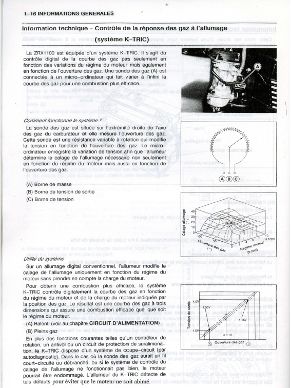

    Bon hier j’ai reçu mon colis Kawa avec pastilles et robinet donc hier soir j’ai remonté mon haut moteur, les carters latéraux remis du liquide de refroidissement et pris mes compressions, j’ai plus de 13kg la rmt dit entre 9 et 14 donc nickel pas de fuite. Ce soir synchro et essais… Sinon j’ai relevé ça dans la rmt du zrx 1100 que Jmi m’a envoyé concernant le système K Tric, les zr7 en sont aussi équipées .

    Voilà essais fait ma moto n’a fait aucun pet à l’accélération :) elle en fait toujours un peu à la décélération comme avant, j’ai essayé sur toutes les plages de vitesse en changeant les rapports furieusement ou en douceur elle répond bien. Le bruit du moteur me plait, il est plus rond qu’auparavant comme j’ai un mini compteur Koso j’ai pu contrôler ma tension elle varie de 13.1v à 14.7v donc c’est bon. Le moteur ne chauffe pas trop alors qu’il fait plus de 30∞. Avant de partir j’avais nettoyé la sortie de pot, la couleur me plait après ce que je viens de lui mettre mais on est loin des conditions de piste. Je viens de démonter mes bougies elles présentent bien.. Bref ma moto is alive… Merci à ceux qui m’ont lu..:salutzc
