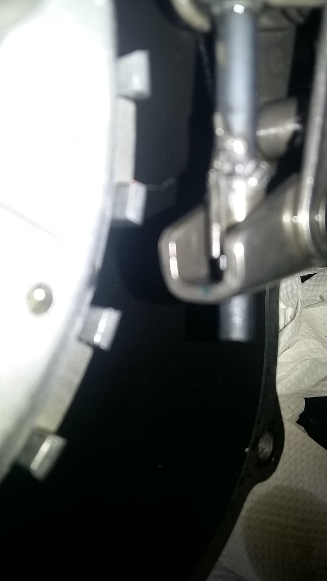

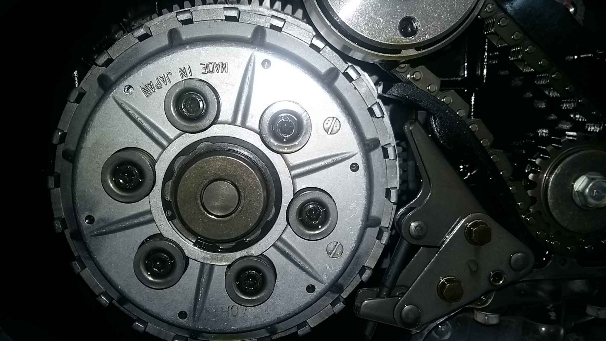

    Merci Gérard et puis ce post servira peut être à d’autres, sinon à quoi ça sert que Ducros se décarcasse ;) Après la mise en garde de Manu et aussi de Jmi quant au problème lié au tendeur de l’alternateur ou à son patin qui endommage la cloche d’embrayage et après avoir visionné cette vidéo. https://www.youtube.com/watch?time_continue=2&v=0S9F2iRWx70 J’ai décidé de vérifier le mien. ça va; pas de marquage.. J’ai mis une entretoise, Jmi m’a donné un lien avec les dimensions, je les remet ici il faut une entretoise de lg 11mm, diam ext 8 et inter 5.2 montée en force sur l’axe du tendeur jusqu’au petit épaulement . La mienne étant un peu plus large 5.5 mm, je l’ai écrasée sur l’axe dans un étau puis fait des petits points de soudure. Me voilà paré, j’attends encore les pastilles :blink:

    Tiens, je ne savais pas que les ZRX avaient les mêmes bases moteur que les 900 Ninja, 1000 GTR, RX et compagnie. C’est vrai que c’est une partie fragile à surveiller. Sur la GTR, j’ai fait une modif qui va dans le même sens que toi. Ça avait déjà commencé, la cloche est marquée. La modif. Sinon voilà ce que ça donne si on ne fait pas gaffe. (photo du net). Lolo, fais y gaffe, tu as le même montage sur ta 900. La modif à Fabrice est plus simple à réaliser.

    Oui on apprend des choses sur le zc..;) Mon guide semble usiné du coté de la cloche pour qu’il ne rentre pas en contact avec, il a une encoche comme si il avait été coupé..

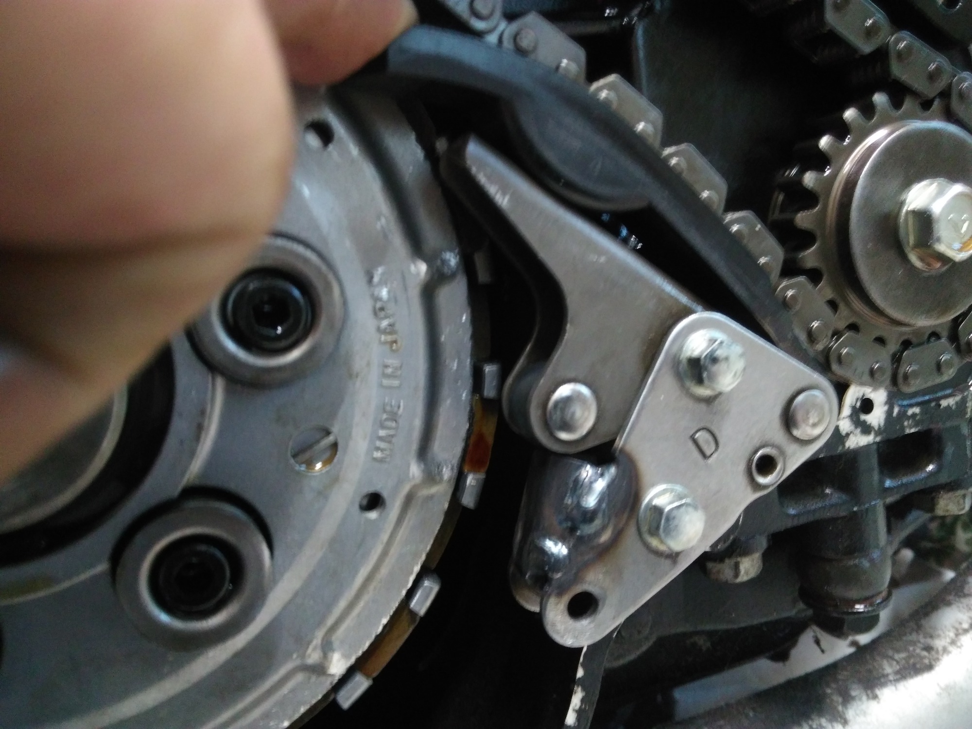

    Super interessant ! Petite question bête: si tu mets l’entretoise, ça augmente la pression du patin sur la chaîne, c’est juste ?
    #199240
    En fait la pression sur le patin se fait grà¢ce à un ressort qu’on ne voit pas, qui est à l’intérieur de A, à l’inverse d’une pince à linge il tend A le vers patin si celui ci casse A va tomber et rentrer en colision avec la cloche. l’axe est coincé par arcboutement par la petite pièce du dessous où il passe, il y a aussi un même genre de ressort qui fait tendre cette pièce vers le bas et assure ainsi une position mais qui reste flexible grà¢ce aux ressorts. Cette entretoise empêche l’axe de tomber, maintien plus ou moins sa position et limite son débattement que l’on voit sur la vidéo . Bon j’ai fait ce que j’ai pu avec Paint, les diamètres ne sont pas très concentriques.

    Franck peut te faire ça :) ça a dû me prendre 1/4h, j’ai utilisé comme entretoise celle mise sur une fixation de compteur..

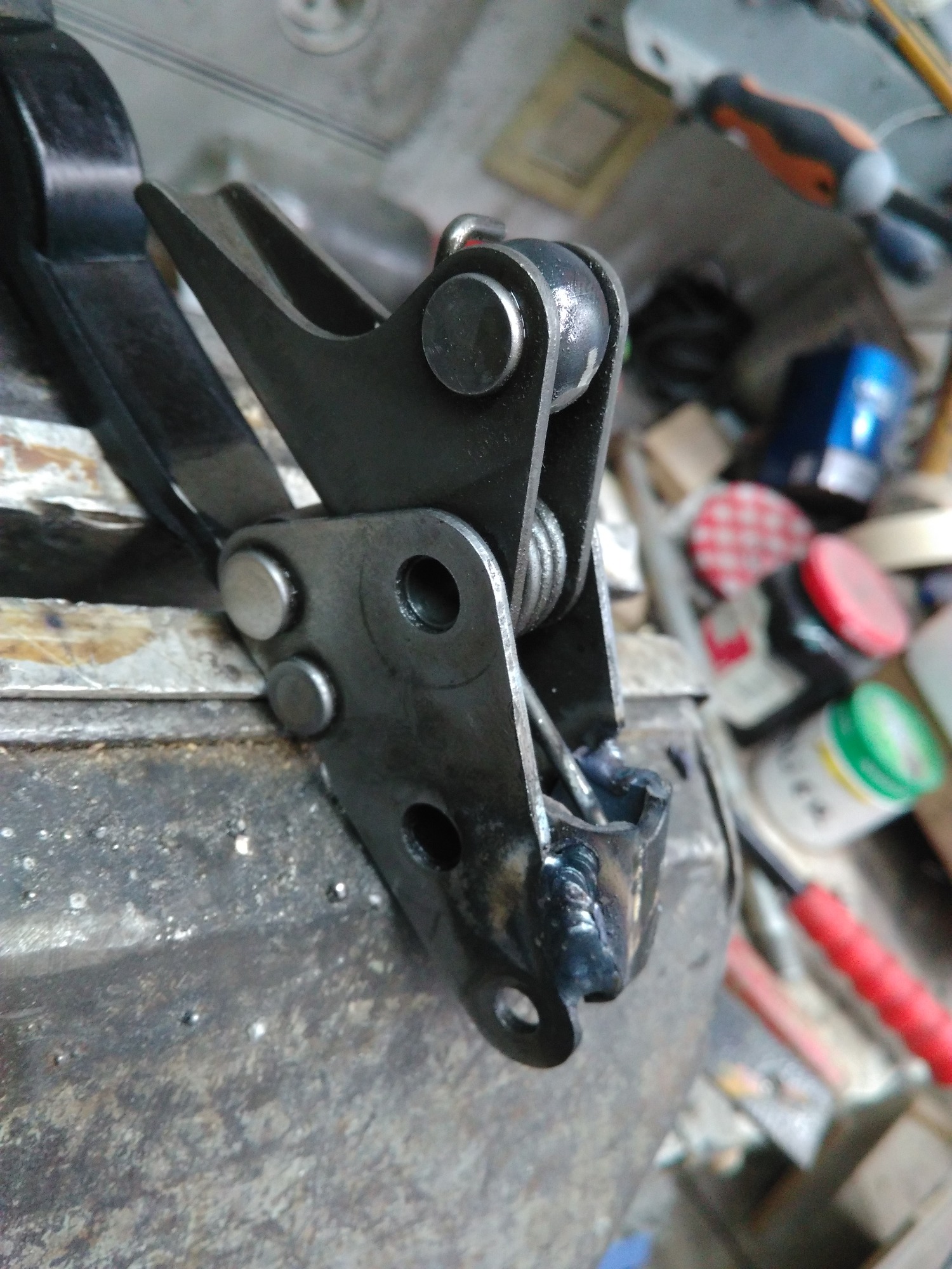

    En réponse à zetienne (post 195534]Tiens, je ne savais pas que les ZRX avaient les mêmes bases moteur que les 900 Ninja, 1000 GTR, RX et compagnie. C’est vrai que c’est une partie fragile à surveiller. Sur la GTR, j’ai fait une modif qui va dans le même sens que toi. Ça avait déjà commencé, la cloche est marquée. La modif. Sinon voilà ce que ça donne si on ne fait pas gaffe. (photo du net). Lolo, fais y gaffe, tu as le même montage sur ta 900. La modif à Fabrice est plus simple à réaliser.”
    Zétienne ton systéme est impec pas de risque de casse! Par contre Fab, la tienne ne me conviendrait pas sans vouloir t’offenser, il y a plusieur parties cassantes sur ce tendeur: soit la tige qui sort du logement soit le bas qui casse complétement. Ma modif sur un tendeur cassé par le bas : de cette maniére impossible qu’il vienne toucher à nouveau le plateau t il joue toujours son rôle !

    Effectivement on peut aussi souder cette partie pour être plus sûr mais si la course de la tige est limitée avec l’entretoise elle ne devrait pas sortir de son logement est casser la partie basse en tapant dessus comme tu le montre, enfin 2 précautions valent mieux qu’une.:) https://www.youtube.com/watch?v=QglFGVDcuX8 :laugh:
