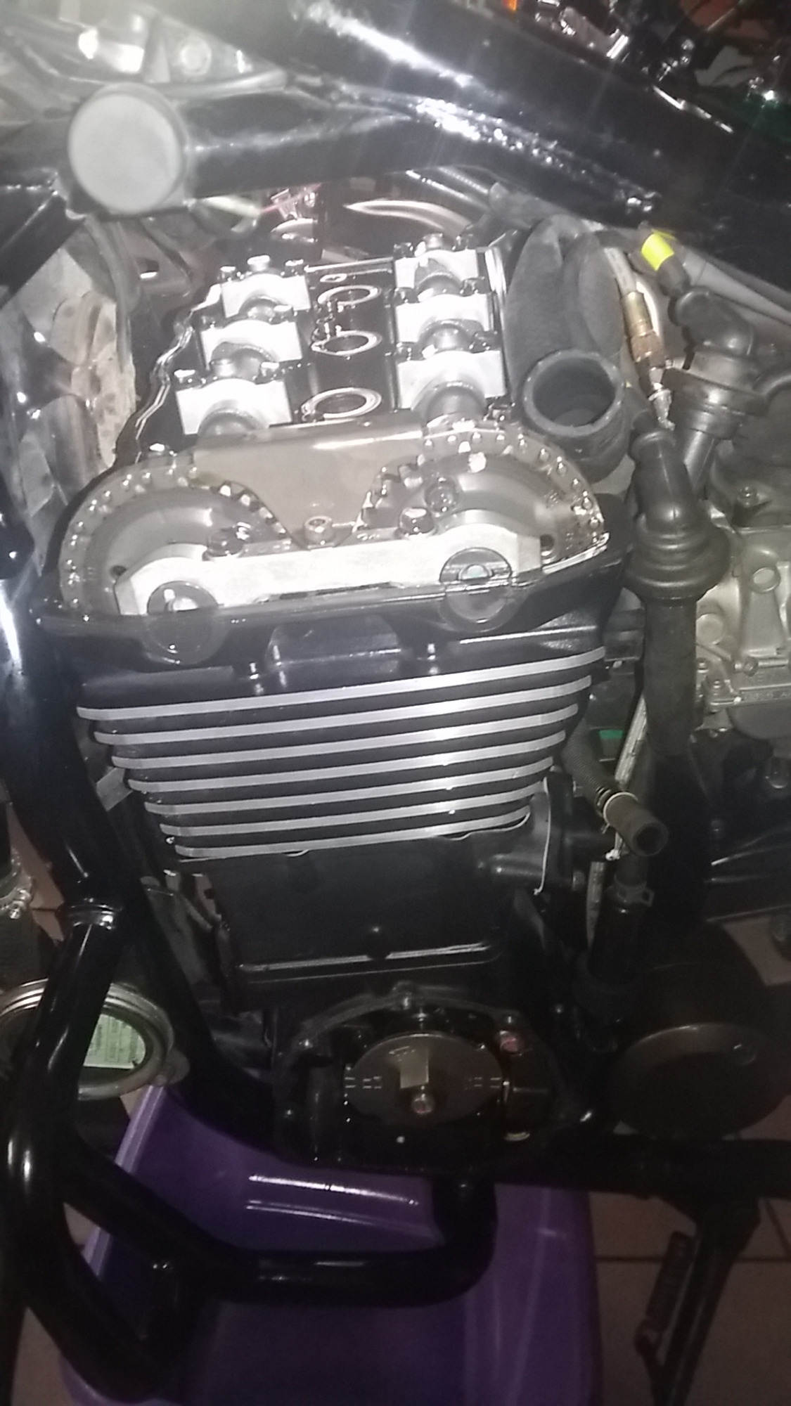

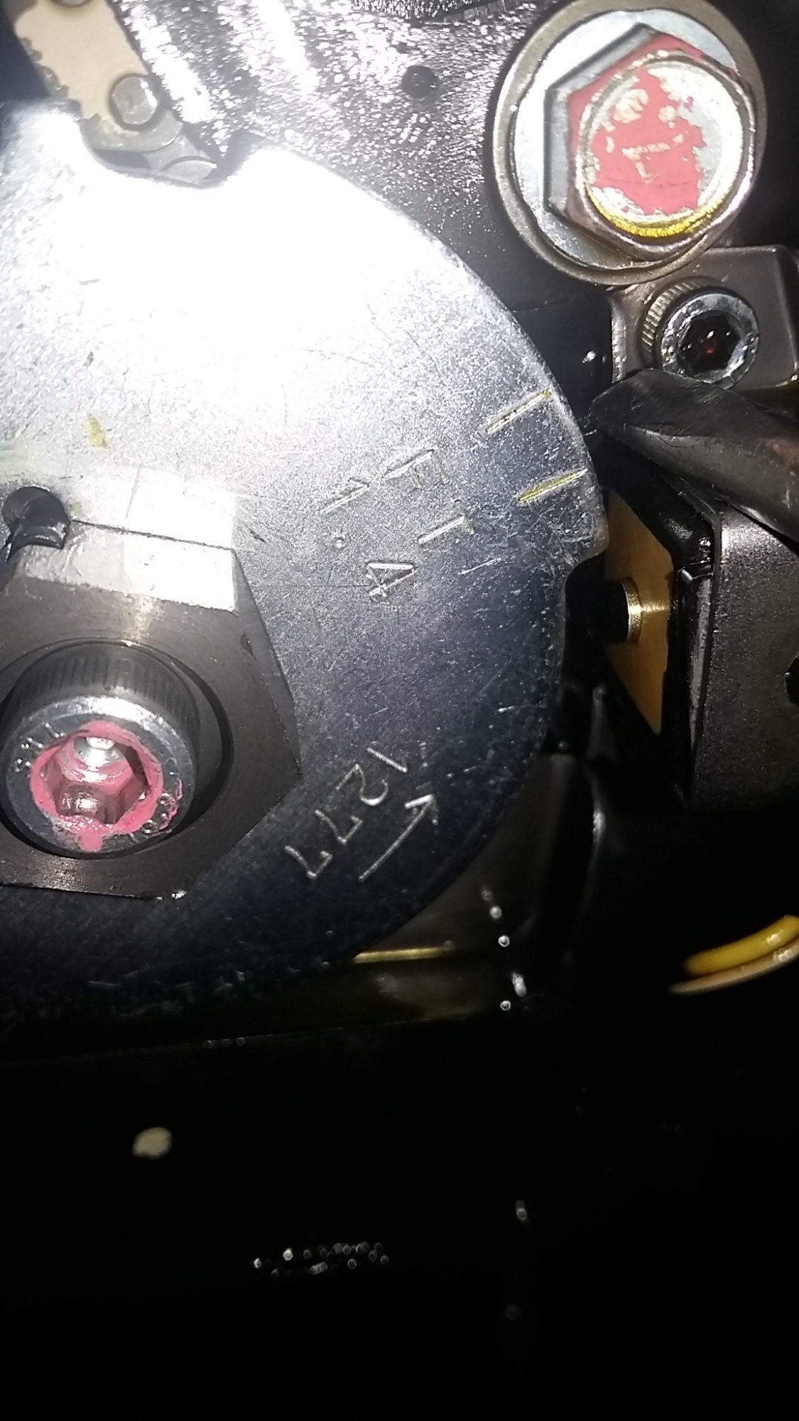

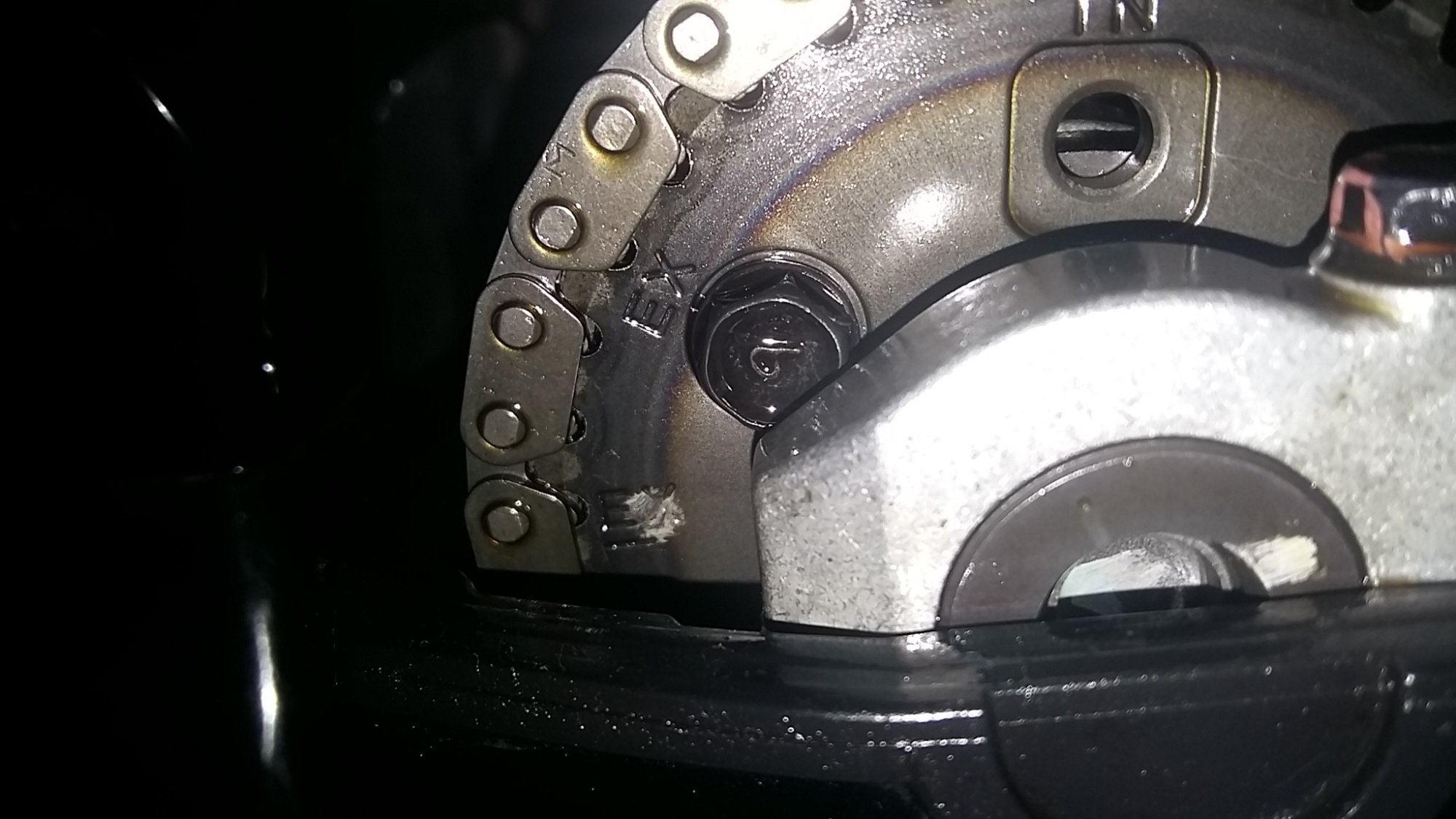

    Si je commence par enlever le carter d’allumage c’est dans le but de vérifier le calage de la distri, on se met toujours pour un 4 cylindres sur le rep T 1-4 ensuite on regarde les AAC en général la ref se trouve coté admission IN ( sur les z650 et zeph 750 c’est l’inverse :P) , on pose la chaine comme le stipule la rmt et on compte le bon nb de maillons ou axes de maillons qui doit se terminer sur le rep de l’AAC coté échappement EX. Pour ça sur le ZRX, il faut faire le ménage car il y a un grosse durite de refroidissement qui empêche de soulever le couvercle des AAC donc on purge.. ensuite on se bat un peu avec les bobines les cà¢bles et fils électriques, le couvercle s’enlève enfin.
    #199021

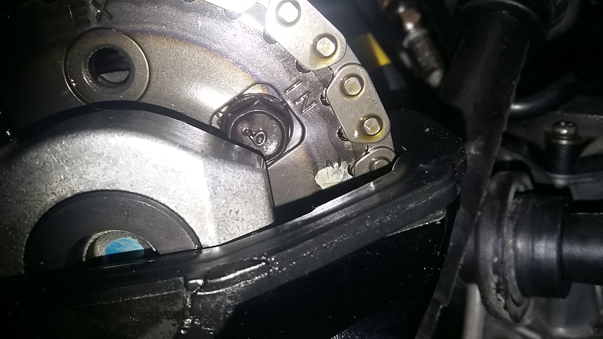

    Pour illustrer mes propos. La pointe du tournevis indique le rep fixe et T 1-4. La flèche le sens de rotation qu’il faut faire tourner le vilo.

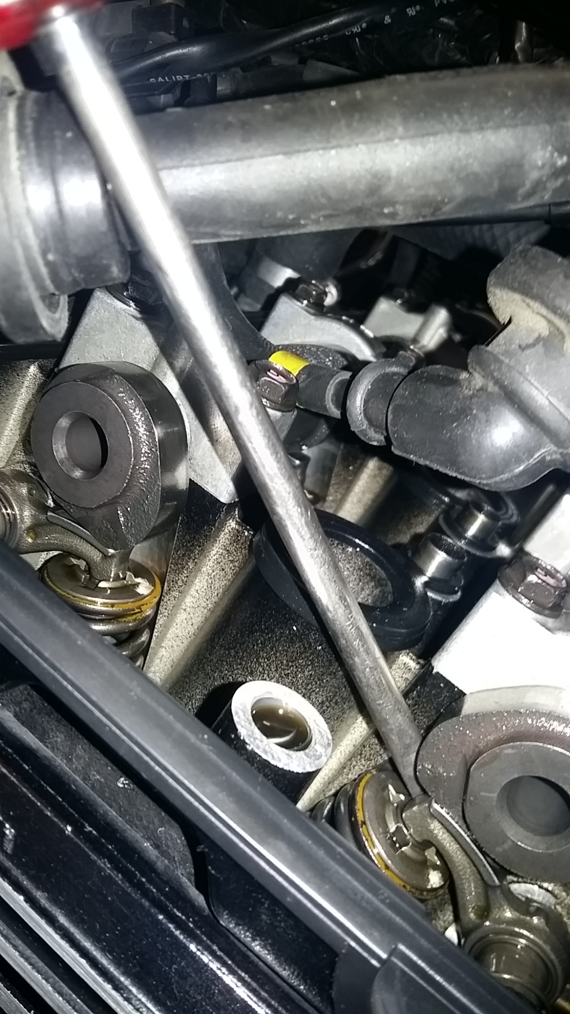

    Yes Luc le père Jmi, il doit avoir un tatouage de ZRX planqué qq part..B) Bon après avoir vérifié que ma distri était bien calée, j’ai mesuré le jeu aux soupapes, il y a 4 soupapes par pistons donc 16 au total à contrôler. Pour se faire la rmt est nécessaire car en 2 positions de PMH on vérifie toutes les soupapes. Jeu 0.18 à 0.24 EC 0.13 à 0.19 AD Bon j’avoue je me suis un peu gratté la tête sur la compréhension de texte donc j’ai mis une tige avec un bout arrondi dans le puits de bougie du piston n∞1 et force est de constater qu’il y a 2 pts mort haut au point T 1-4 comme sur les XT dû à un rapport de 1/2 entre le pignon du vilo et les pignons d’AAC . Il faut donc mesurer les premières soupapes en fin de compression puis refaire un tour de vilo est se re-caler sur T1-4 pour mesurer les dernières, les cames sont décalées de 180∞. Sur les 16, 6 étaient au mini du jeu j’ai pu en permuter 3, il m’en faut trois autres que j’ai cdé chez Kawa avec un nouveau robinet. Pour les changer les pastilles il n’est pas nécessaire d’enlever les AAC, il faut libérer le basculeur qui appuie sur la pastille et le glisser sur le coté puis changer la pastille mais ce n’est pas simple, pas de place, des pastilles d’un petit diamètre 9.48 je crois, il faut de la dextérité et de la patience. :cadeaux je montre un des poussoir à glisser avec le tournevis..

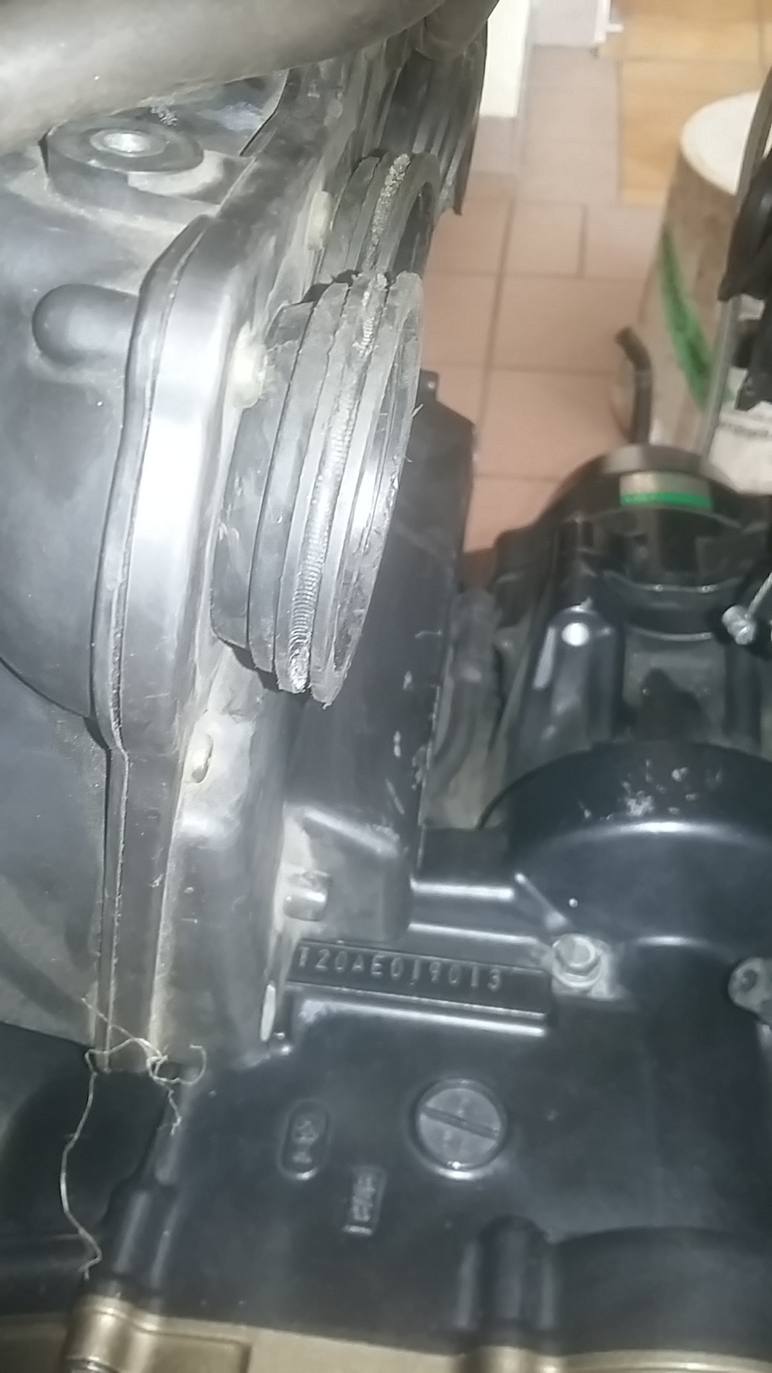

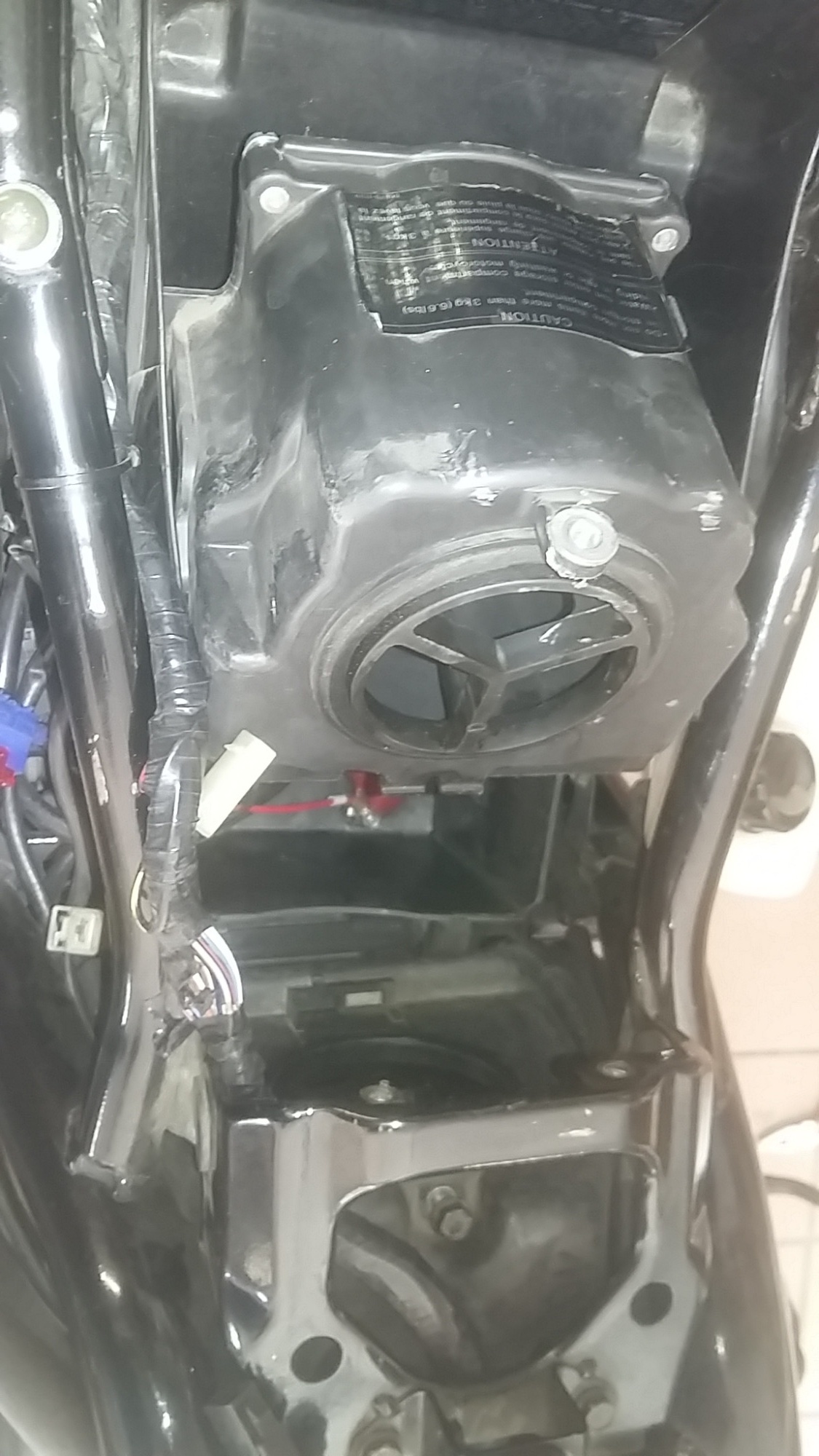

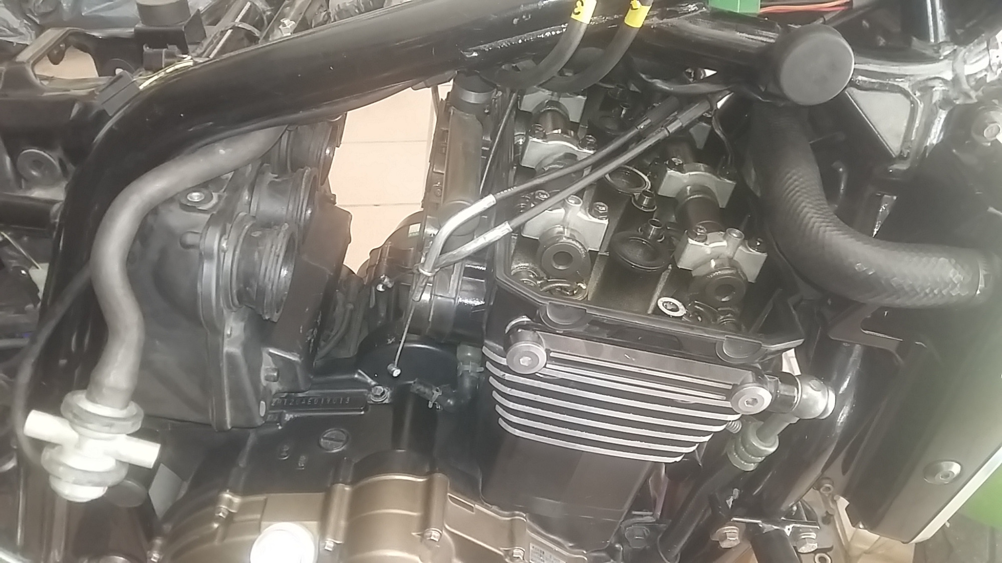

    Peut être bien j’ai plusieurs pistes: bougies, robinet fuyard, enrichissement dans la rampe, batterie l.ions ? Bon j’ai démonté la rampe pour vérifier les gicleurs, niveau de cuve et état général. Une grosse galère pas de place la boite à air recule de 5mm faut forcer en général les gars qui démontent la rampe passe en cornets après car pratiquement impossible à remettre et faut démonter le comodo des gaz pour avoir du jeu dans les cà¢bles. Rampe démontée.. Je n’ai pas pris de photos de la rampe, j’ai tout vérifier c’était ok, gicleurs de ralenti et principaux propres, niveaux de cuve ok à 18.5 / au plan de joint. Le seul truc que je n’ai pas vérifié sont 2 membranes pompe de reprise et d’enrichissement car pour l’une d’elle il faudrait désaccoupler les 4 carbus pour y avoir accès enfin si ça pète encore je devrais le vérifier, j’avais eu ce phénomène sur une SR500. je mets les tailles de gicleurs, alors les 4 de ralenti, 35, les 2 gicleurs principaux 1 et 4, 92 et 2 et 3, 95. vis de richesse 2T L’enrichissement

    J’ai quand même réussi à pousser le logement du filtre à air pour accéder depuis l’intérieur aux manchons que j’ai tirés en arrière puis remis en place sur la rampe.
