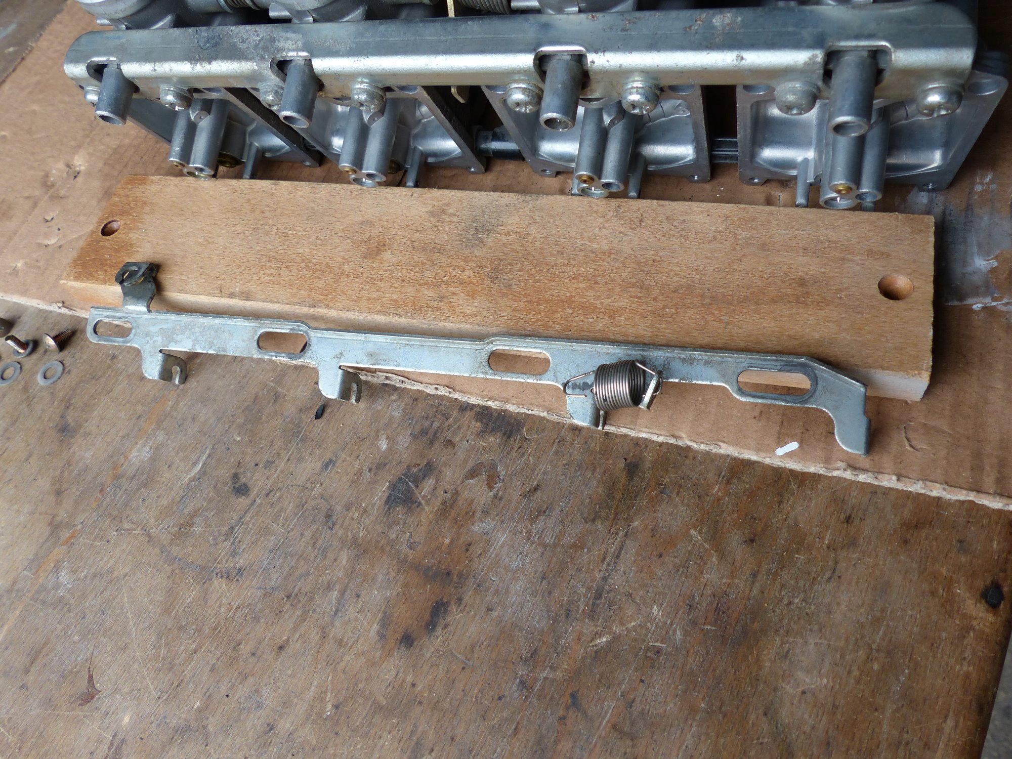

27 juin 2018 à 12h10 #197785Ca sert d’avoir des photos en stock La tringle posée (marquée du point blanc)
La tringle déposée (il manque une vis de fixation, c’est courant, mais pas normal, mais ça n’empêche pas le bon fonctionnement)
Une des quatre vis de fixation de la tringle Ces vis sont spécifiques et doivent être montées sur la rondelle en plastique, afin de permettre la fixation ET le coulissement de la tringle On peut vérifier le bon montage et la présence des quatre vis et rondelles à l’≈ìil nu sans déposer la rampe
Vis déposée, on voit bien l’emplacement de la rondelle plastique autour du pas de vis, qui doit être de la bonne épaisseur, sinon, c’est une gène au coulissement de la tringle En jaune l’accouplement de la tringle sur le piston du starter

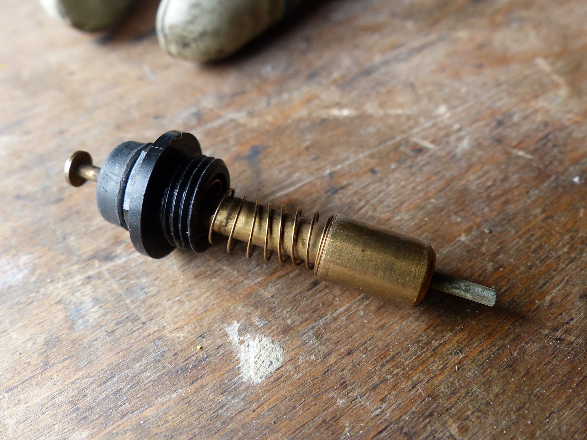

27 juin 2018 à 12h18 #197786Ici, c’est le piston qui commande l’ouverture du passage de l’essence en provenance du gicleur de starter Faciles à déposer, on peut vérifier le bon fonctionnement et l’état général avant de les reposer (y en a quatre) La tringle de commande vient se prendre dans la gorge de la tirette Il peut arriver qu’un mauvais montage de la tringle « oublie » une des tirettes. Conséquences immédiates : 1 – la tringle ne referme pas les trois autres starters >>>> problème de ralenti à chaud, voire noyade du moteur 2 – la tringle ne tire pas le starter oublié >>>> démarrage du moteur froid laborieux Cela peut se vérifier aussi visuellement sans rien déposer Là, le piston est partiellement dévissé
