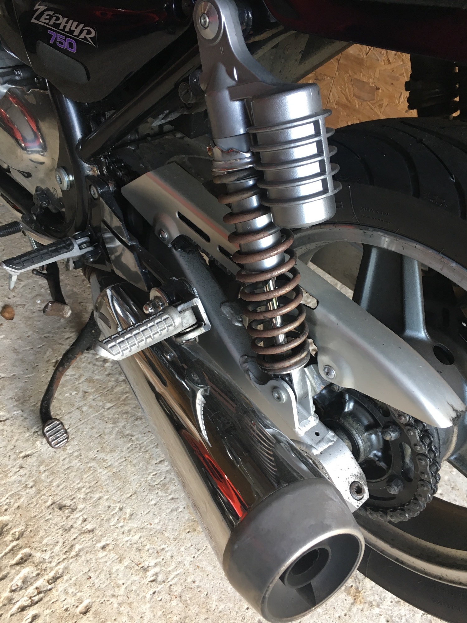

    Bonjour les z’amis Mes petites virées du côté de chez les bretons m’ont salé ma zeph ( snif ) et voilà le résultat J’ai mon voisin qui a tout ce qu’il faut pour sabler et repeindre et je voudrais démonter les ressorts de la zeph Au risque ( tant pis ) d’etre Ridicule, pouvez vous me dire comment démonter sans trop me casser la tête…! Je suppose que les ressorts sont comprimés…..? Bref…! Une petite procédure de démontage remontage serait la bienvenue pour un manche de la mécanique moto….qui n’a que deux clé à molettes et quelques cles Ha important: ici en Vendee je ne dispose pas de moyens de levage ou de positionnement de la moto….socle rail etc… Merci d’avance les z’amis André

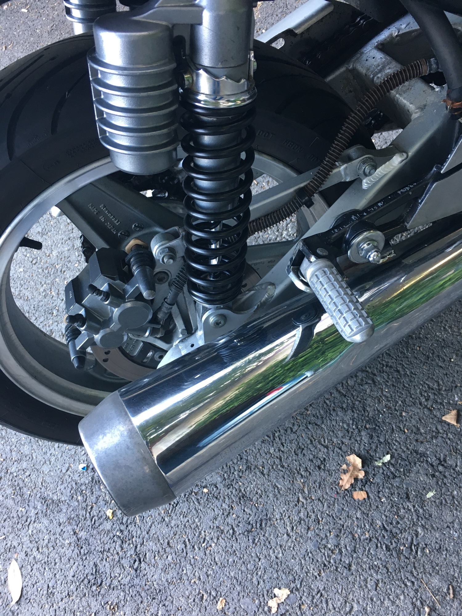

    Me voilà de nouveau avec ma zeph qui fait la belle avec ses ressorts tout neuf: Avant / après Mon mécano a monté et remonté les ressort mon voisins les a sable et peint epoxy au four Par contre mon mécano a changé les bougies refait une sinchro… et la !!! Cata Elle tourne dix doux mieux au ralenti mais n’a plus aucune pêche dès que je mets les gaz J arrive pas à dépasser les 6000 tours plus de pêche à l accélération Bien sûr je la ramène demain mais il a évoqué en Le la laissant des possibles problèmes de jeu au soupapes…! AU SECOURS !!!!’ Qu en pensez vous? Les poteaux?
