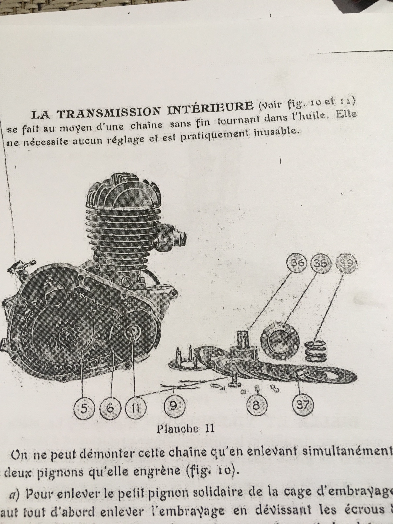

    Oui met un éclaté c’est en prise directe ? pas de courroie ?? Tu dis que sans la bougie tout fonctionne donc quand il y a moins de compression redonc quand le vilo a moins d’efforts à fournir.
    #196441
    En réponse à fabrice68 (post 192741]Oui met un éclaté c’est en prise directe ? pas de courroie ?? Tu dis que sans la bougie tout fonctionne donc quand il y a moins de compression redonc quand le vilo a moins d’efforts à fournir.”
    En sortie de boîte il y a un pignon côté kick et une chaîne qui va au vilo. Le kick est en prise avec ce pignon qui fait tourner là chaîne qui fait tourner le vilo.

    …. Salut Harold , au premier abord , on dirait une rupture de clavetage , quelque part au niveau de la boite , en rapport avec l’effet entrainement du kick …? ou bien la chaine primaire … … Tu auras la surprise au démontage … :)

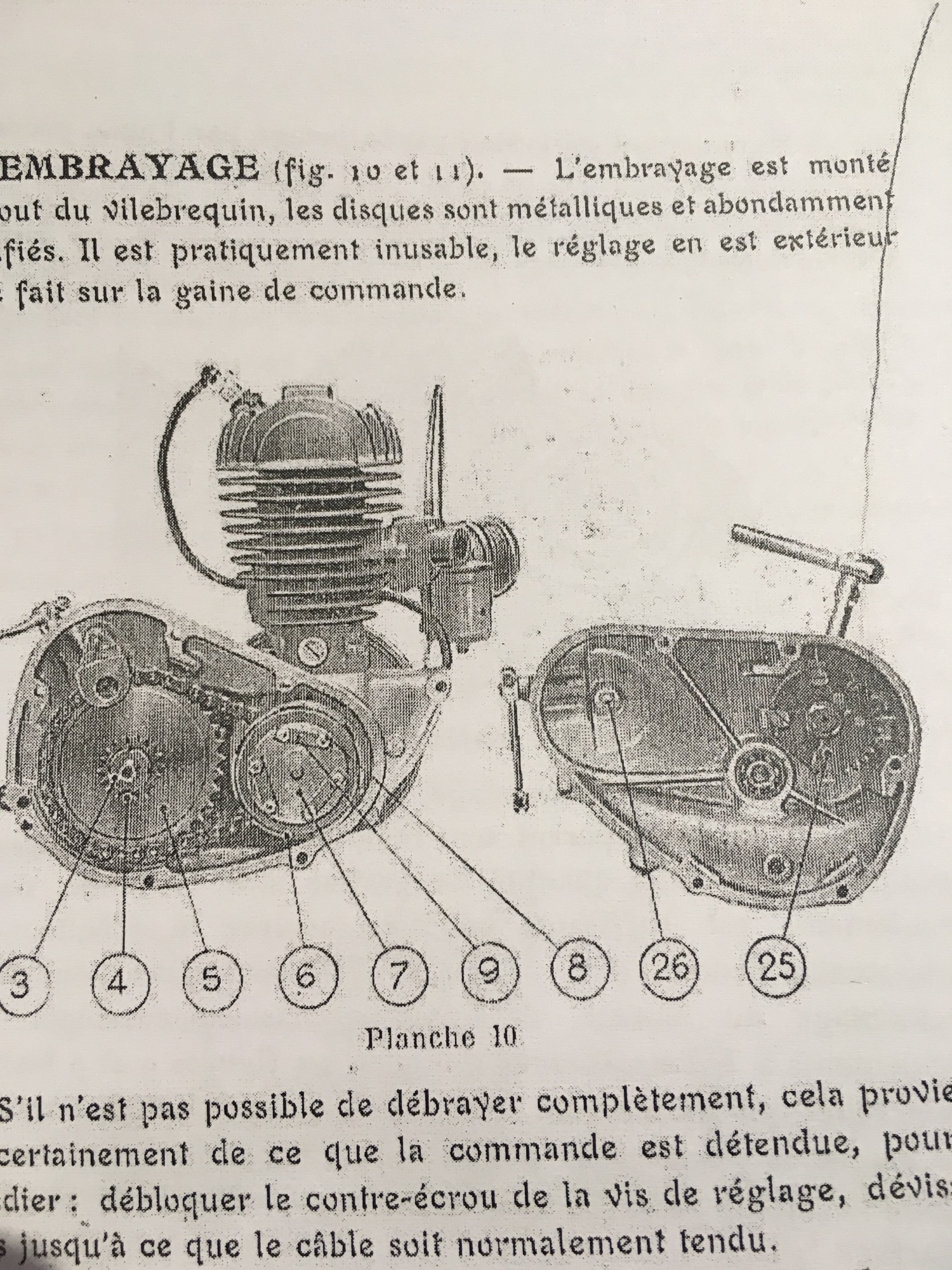

    Je dirais que c’est un problème d’embrayage, puisque tu dis que la roue fait tourner le vilo, mais pas quand ça force Mais le kick, a t-il un rapport avec l’embrayage ? Quand on l’actionne, combien de tours de vilo normalement ?

    Sur ce que je vois , je penserais au petit pignon derrière la cage d’embrayage qui serait soit édenté soit désolidarisé de la cage et ne supporterait donc pas les compressions moteur et les sollicitations du kick . Par contre je ne comprend pas pourquoi elle aurait calé en roulant

    Faut revoir le réglage de l’embrayage si il se fait depuis l’extérieur, si ce n’est pas ça ouvrir ce carter et constater.

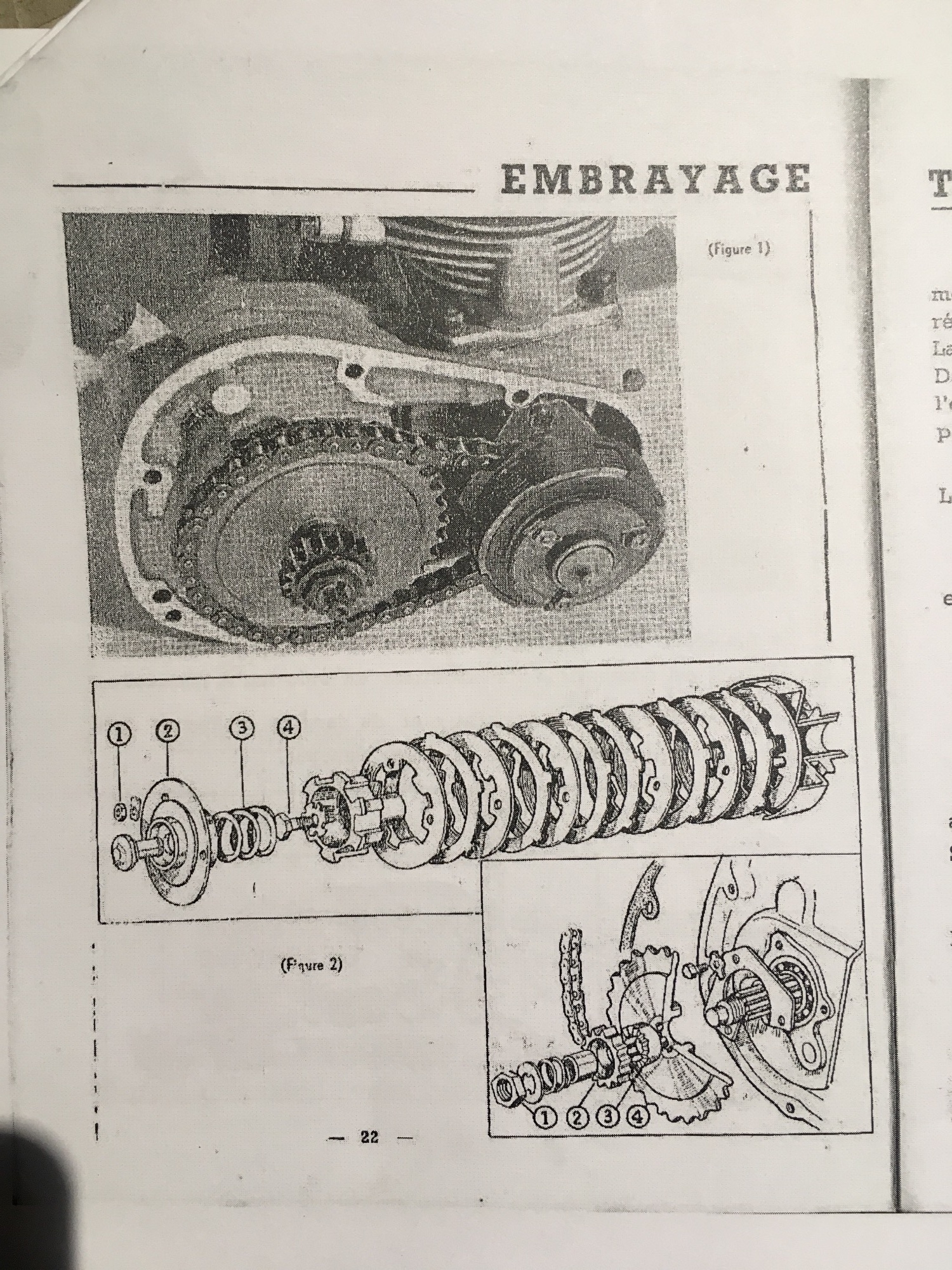

    En réponse à harold (post 192773]Le moteur a cessé de tourner. J ai cru à une panne d essence au début mais non. La réponse bientôt. ;-). J ai pensé à un lien avec l embrayage. Tel que j imagine le truc, levier relà¢ché, l embrayage doit permettre au pignon d entraîner le vilo et quand on débraye, le pignon ne serre plus le même vilo. Actuellement , ce foutu embrayage tient faiblement le vilo donc quand il y a trop de compression, ça ne l entraine pas. ”
    Y a quand même pas trop de lien entre un embrayage défectueux et une coupure moteur Ne serait-ce pas tout simplement une panne électrique ? Quand tu remonteras les disques d’embrayage, vérifie bien qu’ils sont identiques car quelquefois, l’un est étudié pour commencer l’empilage, et un autre pour le terminer
