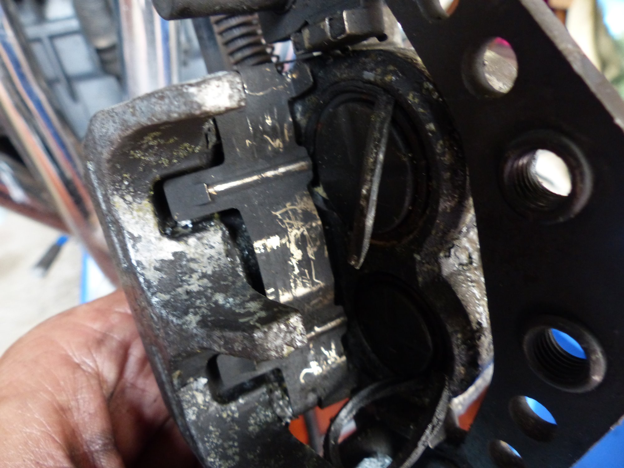

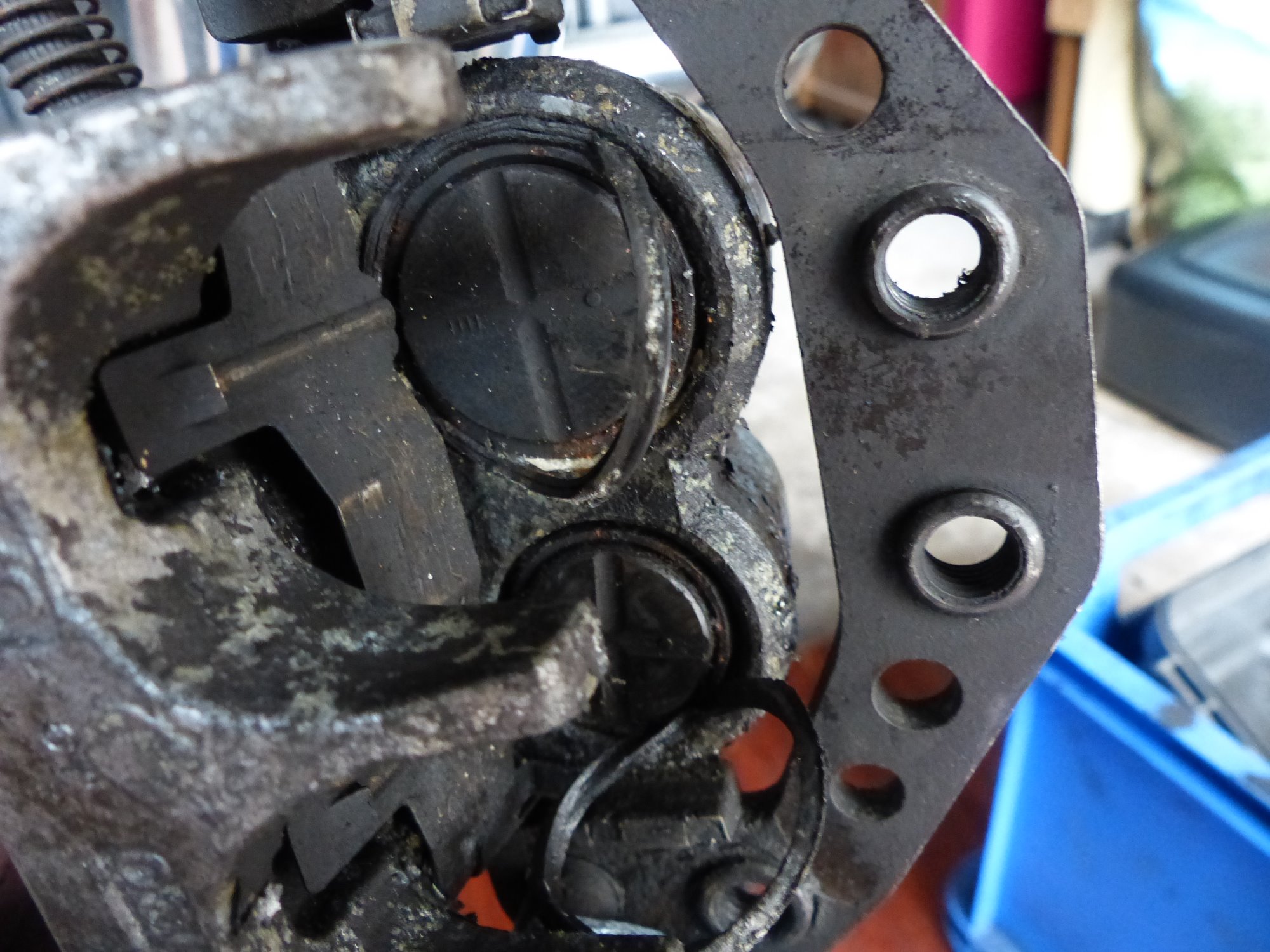

    Les freins, ils freinent, mais dans le cas présent, pas bien Ils sont huileux, graisseux, sales, enfin, bref, faut s’en occuper, sans compter que les caches poussières sont tous sortis de leur logement. Donc il faut sortir les pistons, tout nettoyer et remettre ce bazar en place en espérant ne pas avoir à acheter de nouveaux joints. Verdict ce soir … La peinture a cloqué par endroits, essentiellement autour des vis de purge, sûrement la faute à du liquide de frein qui aurait coulé.

    J’ai commandé un kit complet de réfection pour les deux étriers chez WEmoto, j’espère que c’est sérieux et que ça ne traînera pas. En attendant, y a du décapage qui m’attend !

    Pour sortir les pistons d’étriers, j’ai conçu un nouveau matériel, qui ne nécessite ni compresseur, ni pompe à graisse, et s’est révélé très efficace. Une pompe à amortisseurs de vélo (ou fourche de moto), ça monte à 22 bars de pression, largement de quoi pousser des pistons, un raccord double type automobile d’un côté, et qui se visse à la place du boulon du banjo, et pompe Gaston ! Suffisait d’y penser !

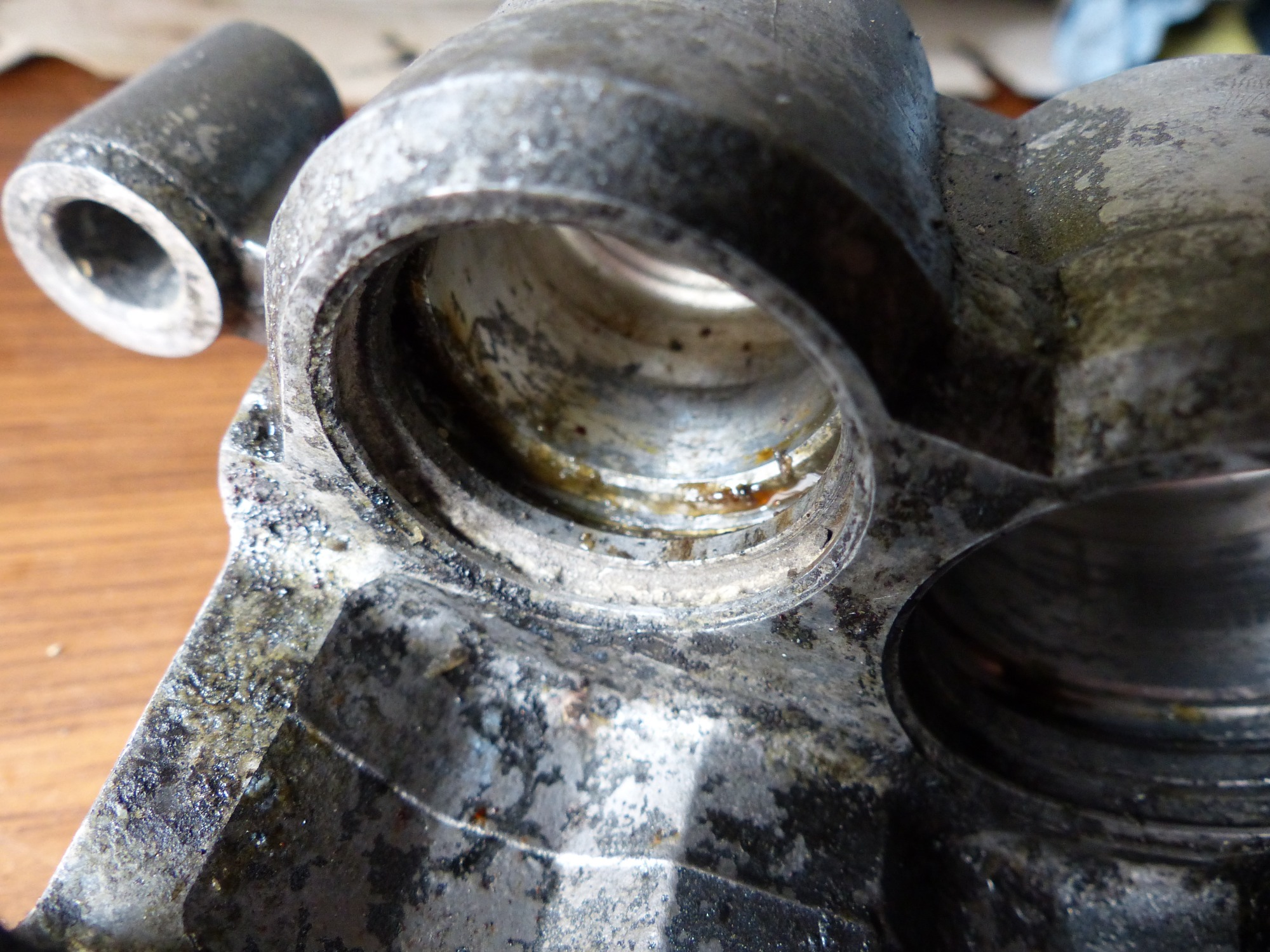

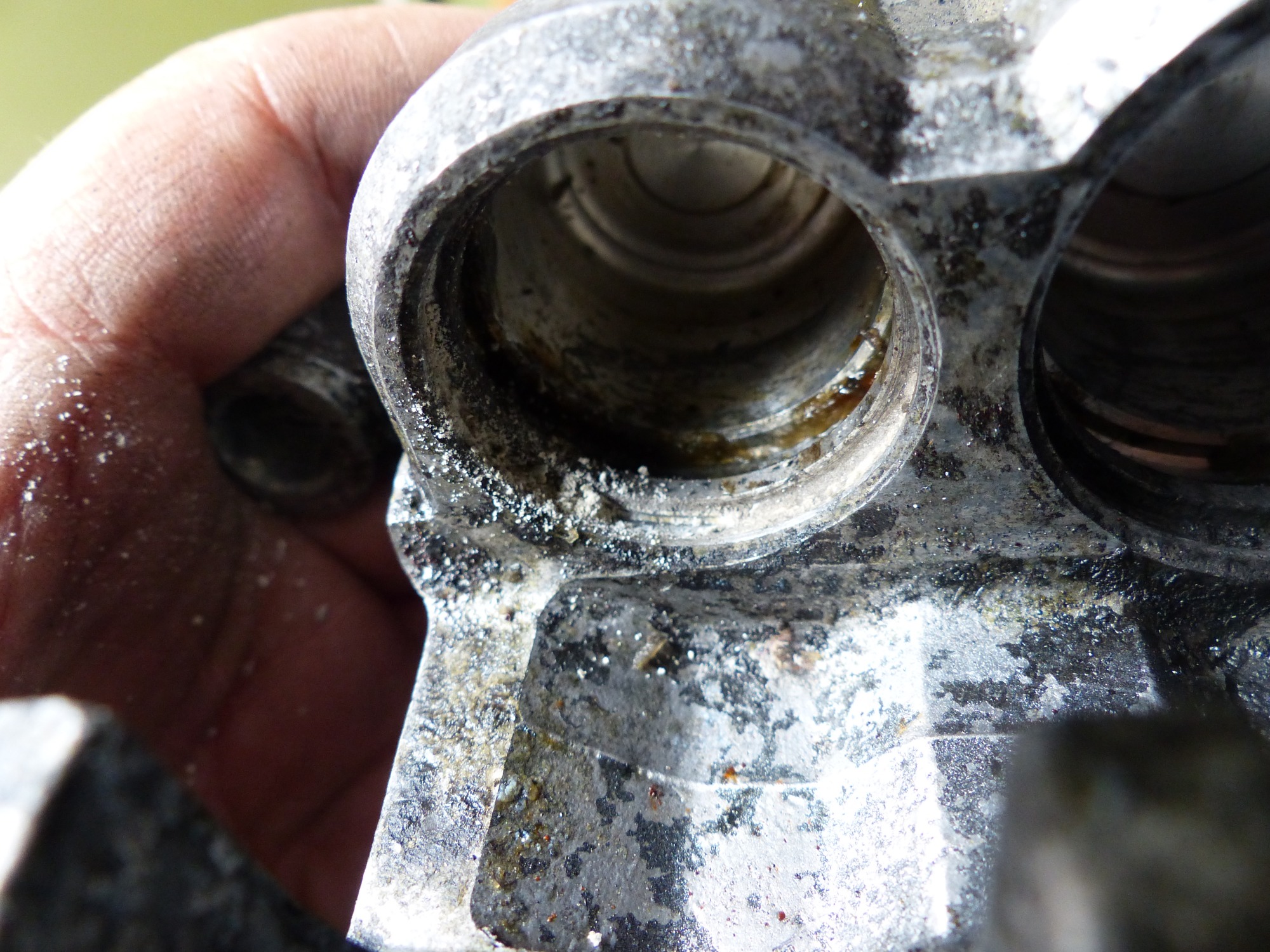

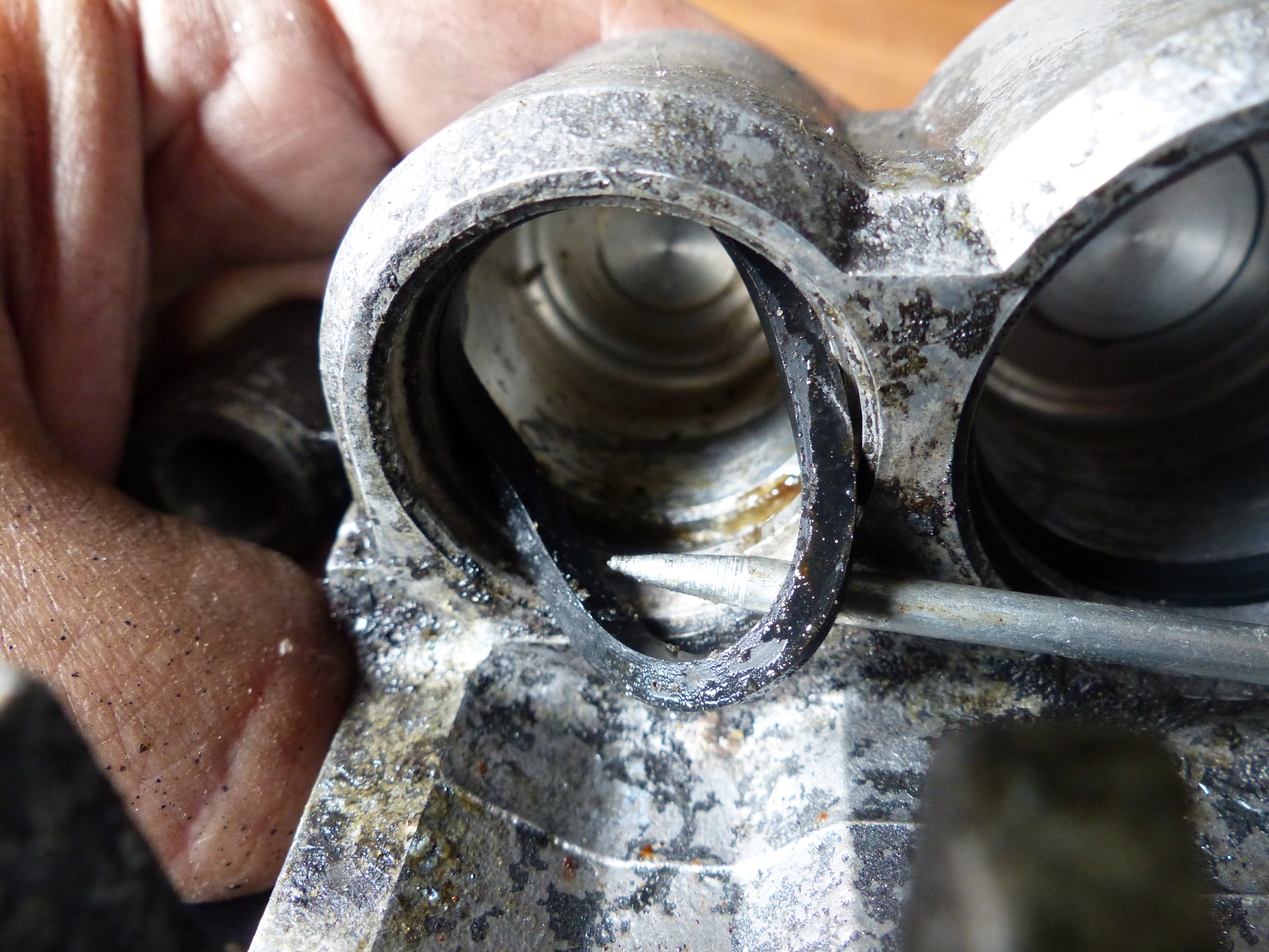

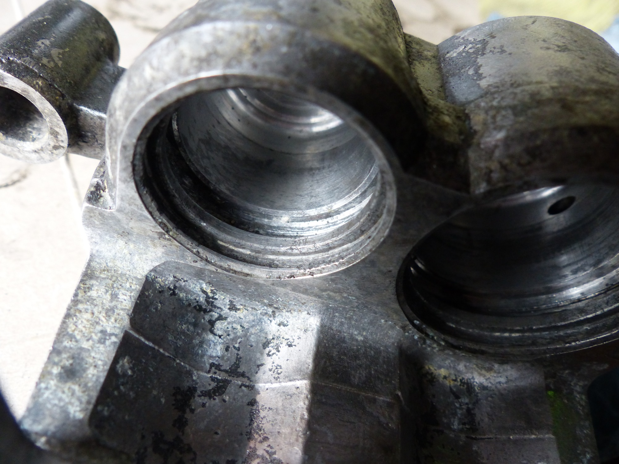

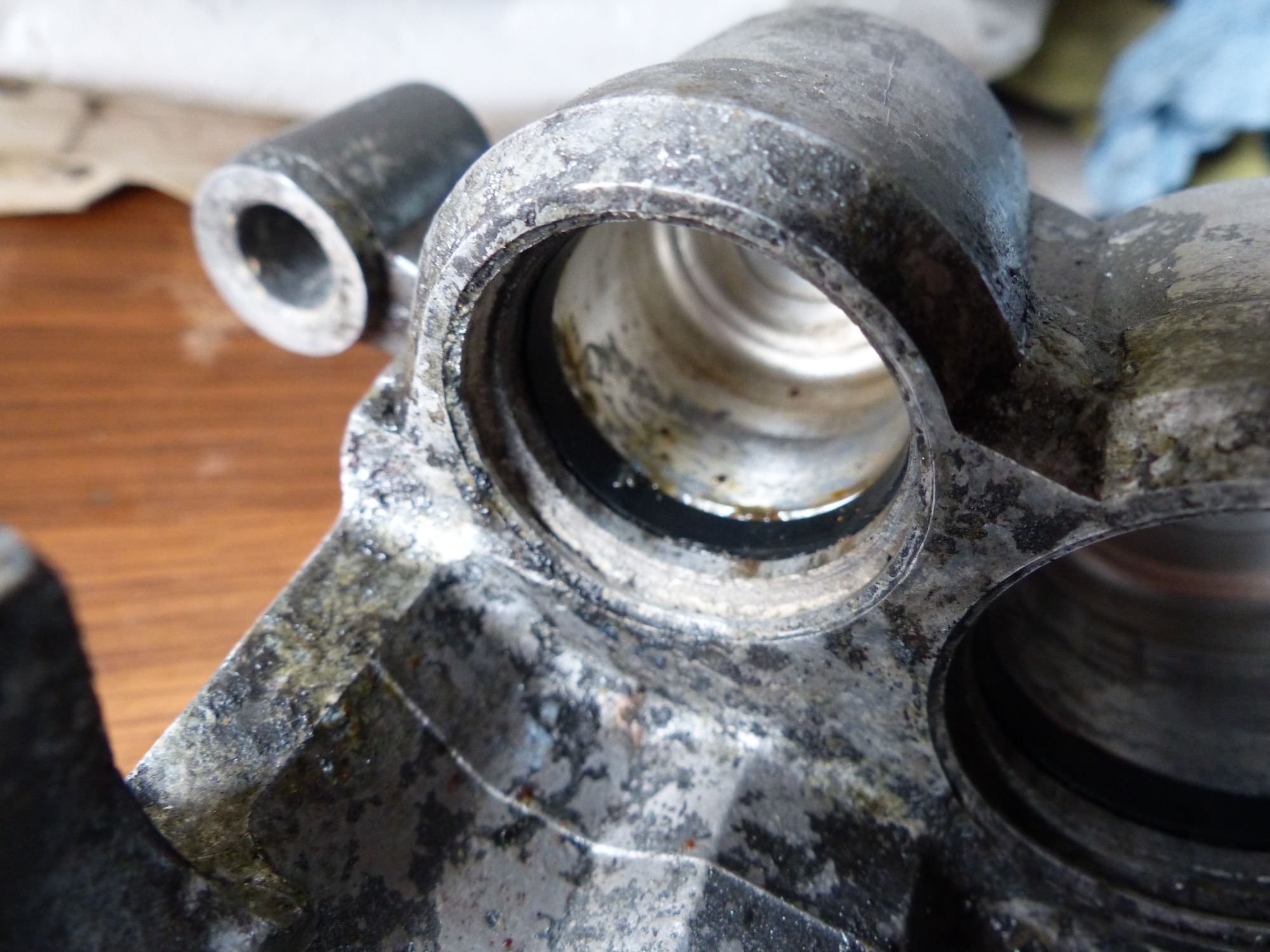

    En attendant la livraison des joints, je m’occupe à préparer les étriers au mieux à les recevoir Le temps a fait son oeuvre sur ces pauvres étriers qui n’avaient rien demandé Extraction des anciens joints principaux, qui restaient étanches, mais sous lesquels on découvre encore des dépôts importants. On remarque une couche de dépôt tartreux qu’il convient de faire sauter Finition au papier de verre 1000 et à l’acétone pour sécher l’ensemble. Les voici prêts à accueillir de jolis joints neufs
