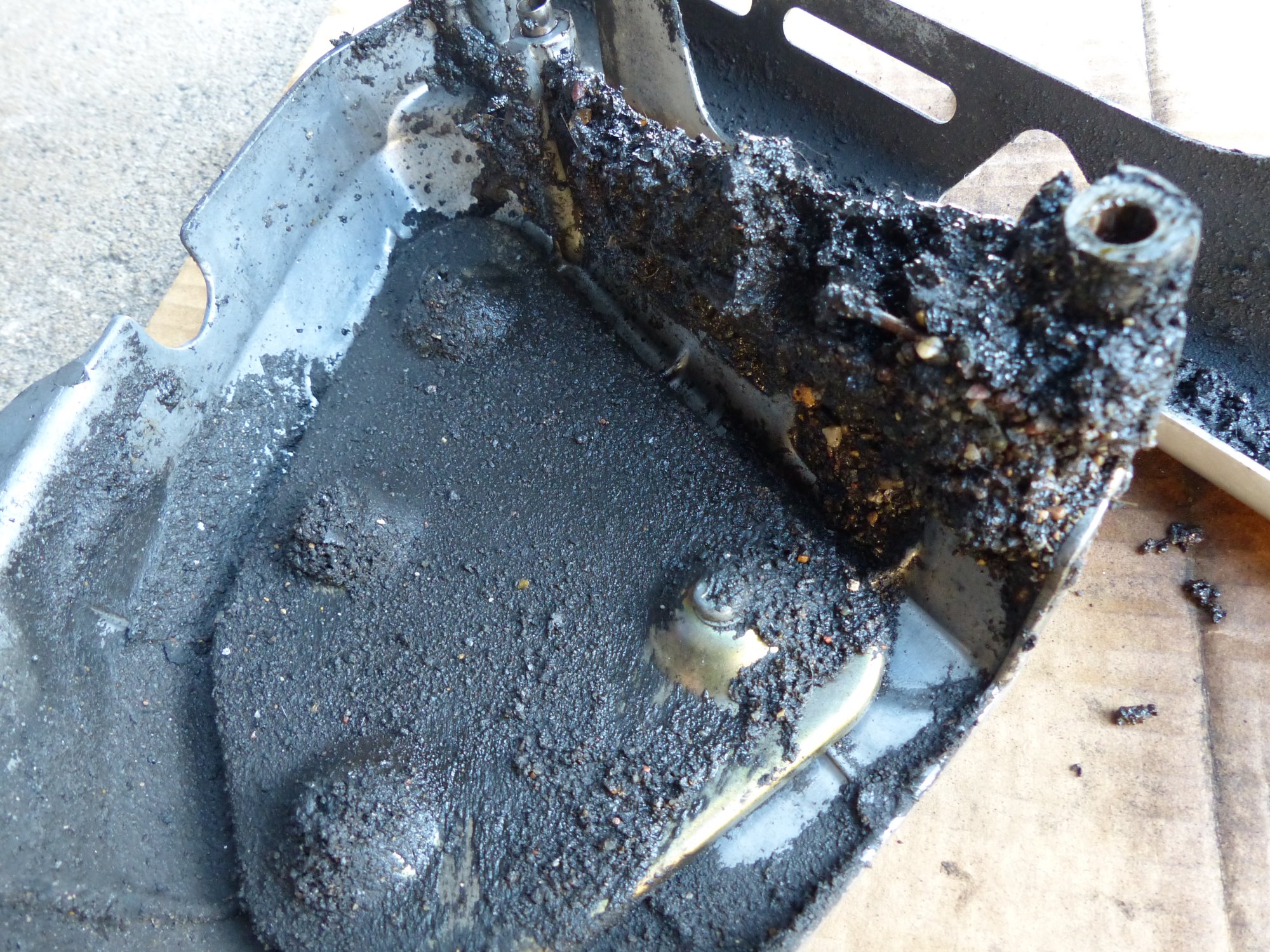

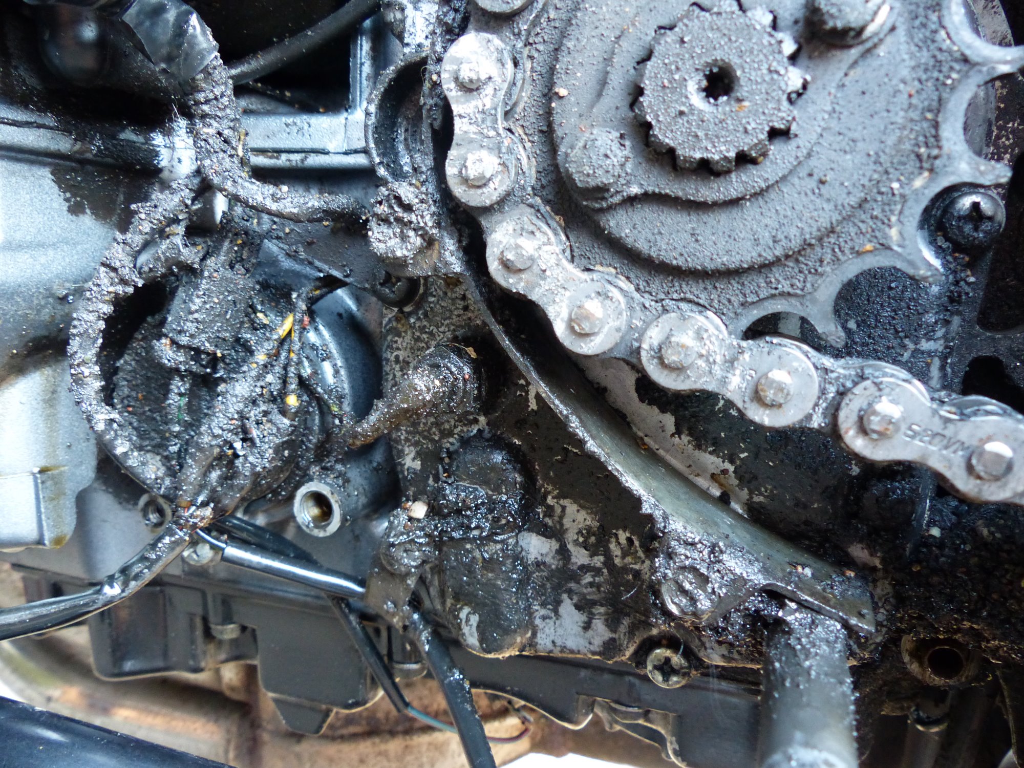

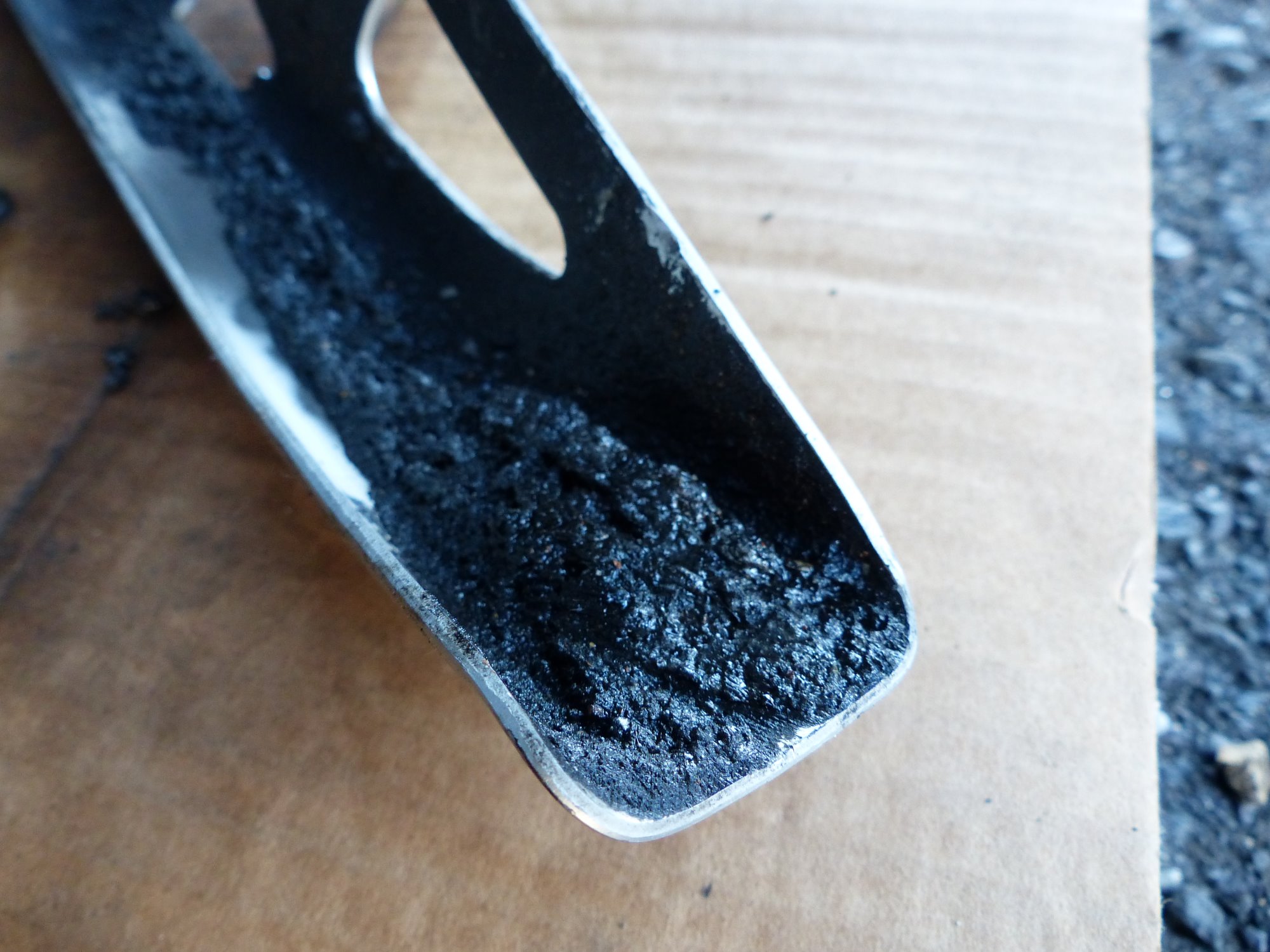

    Bon alors, y a de l’huile qui goutte goutte à goutte lorsque le moteur est bien chaud. Moto droite, ça coule à droite et moto béquillée sur la latérale, ça coule à gauche. Alors j’ai entrepris le nettoyage de toute la merde accumulée pendant des années d’entretien certainement approximatif de la transmission La preuve que la crasse ça s’accumule et ça s’agglomère, et que de temps en temps, faut quand même ouvrir le carter de PSB et sortir le pare-chaine pour nettoyer :
    #197767

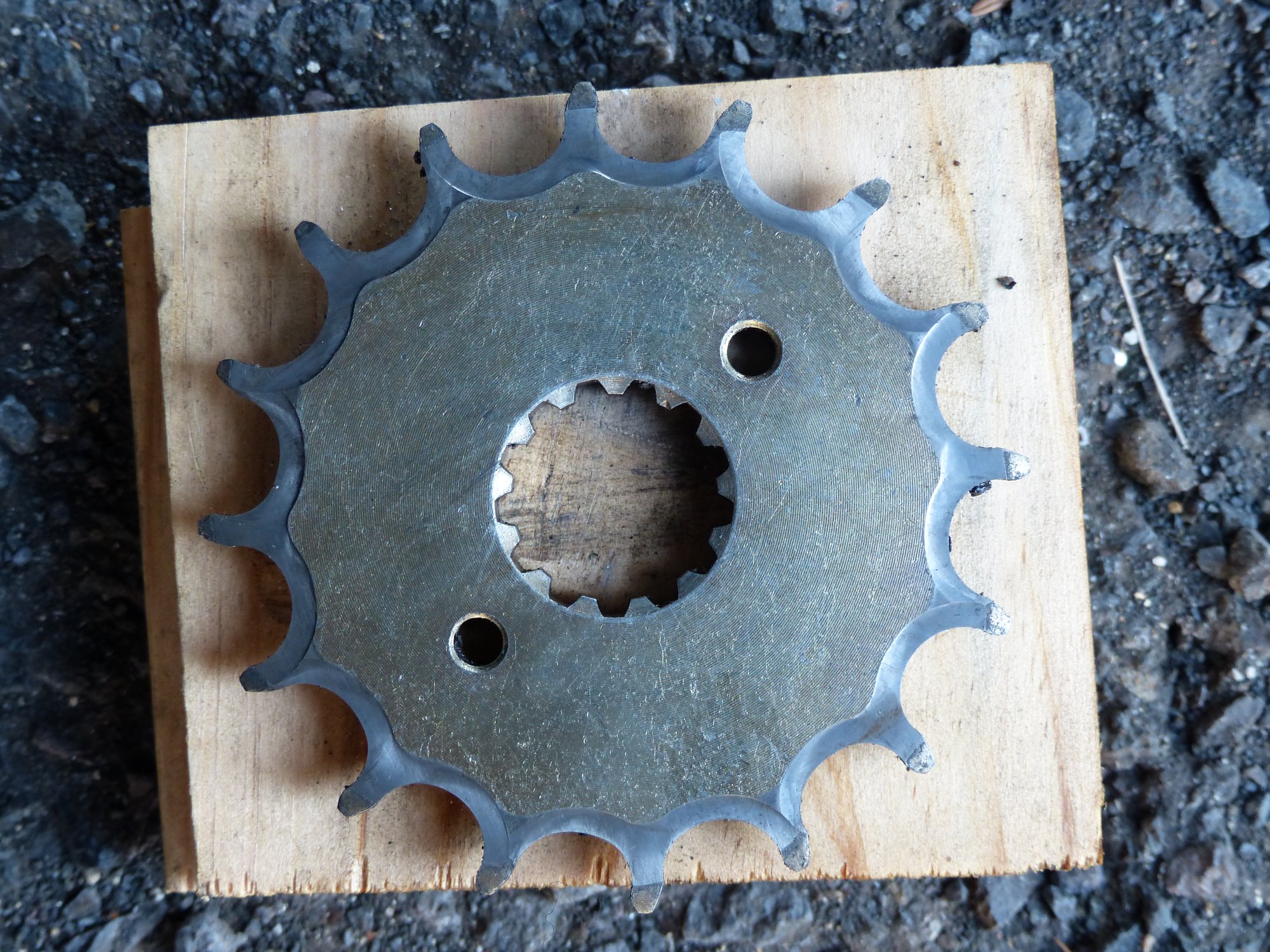

    Ce soir, je ferai chauffer la brèle droite, totalement nettoyée, sans PSB, et je vais scruter l’éventuelle fuite Parce qu’en fait je me demande si ce n’est pas toute cette vieille graisse accumulée qui fond, tout simplement Ce serait trop simple, et jamais vu en ce qui me concerne, mais, bon, j’ai hà¢te d’être à ce soir pour vérifier ça. En attendant, j’ai nettoyé le PSB, et y a une bonne et une mauvaise nouvelle La mauvaise : il est rincé (la couronne arrière aussi, et la chaine doit pas être terrible) La bonne : rien qu’à l’orientation des dents, on sait dans quel sens il a tourné, et impossible de se tromper en le remontant

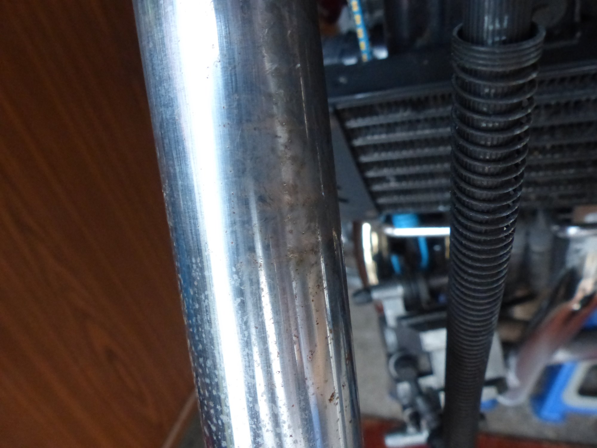

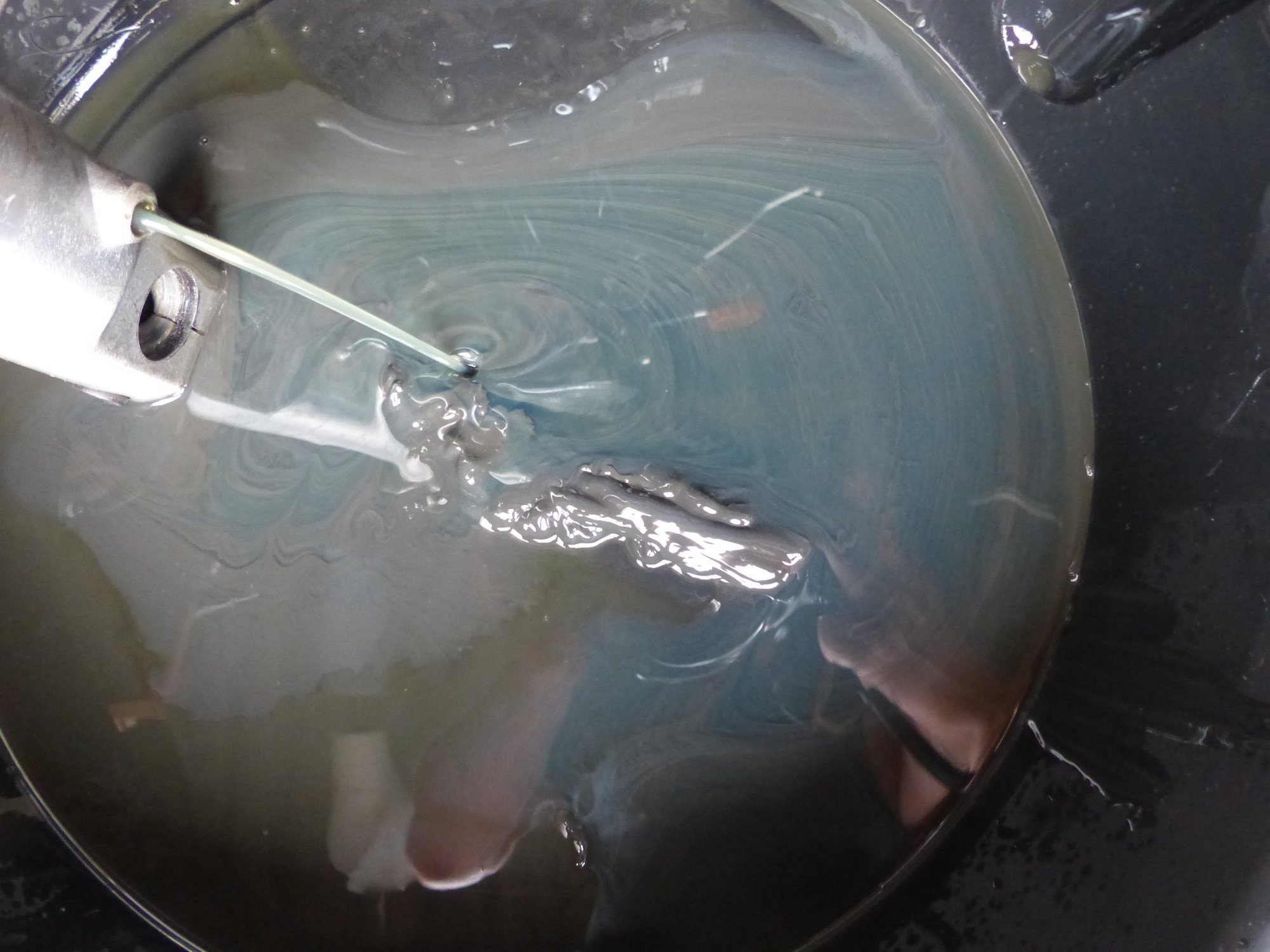

    Aujourd’hui, c’était prévu de vidanger la fourche et de nettoyer les freins, et ensuite d’aller au boulot avec la micaouette. Bon, ben on fait pas toujours ce qu’on veut dans la vie, alors, bon, j’ai juste eu le temps de virer la vieille huile de fourche, et c’était pas du luxe, puis rinçage avec un peu d’huile neuve, et je laisse égoutter jusqu’à ce soir. La vieille huile commençait à se décomposer … Pas beau n’est-ce pas ?
    #198095

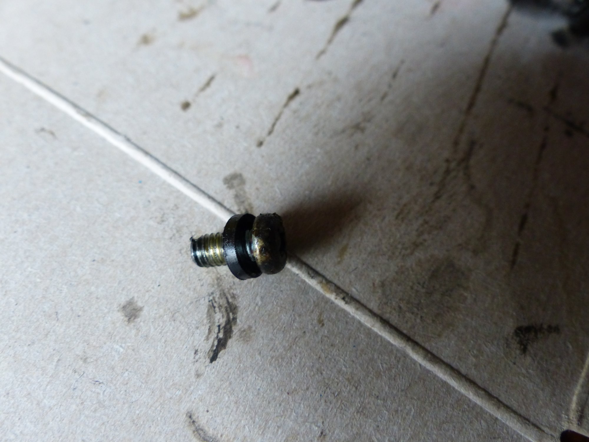

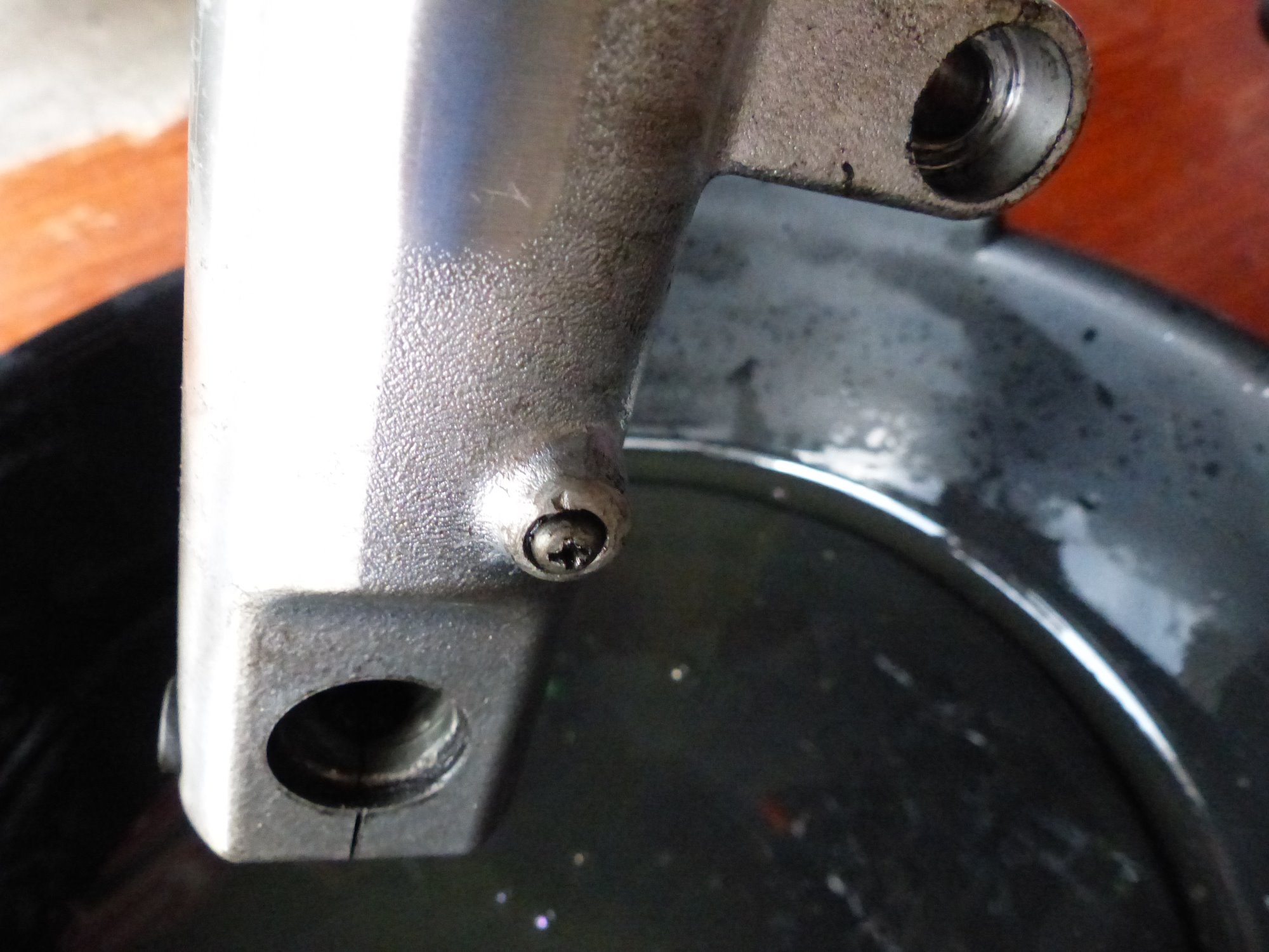

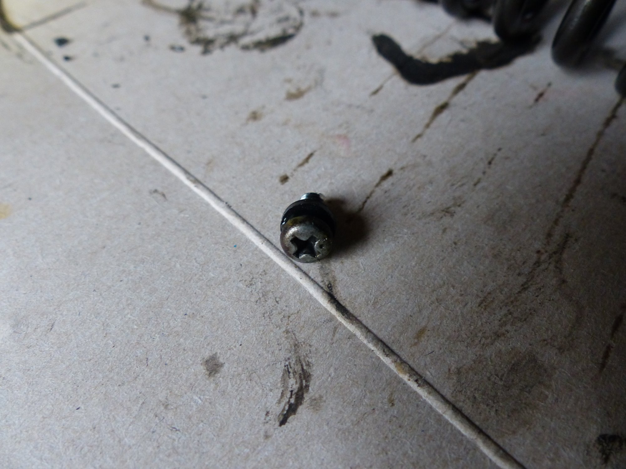

    Pour vidanger cette fourche, il y a une petite vis en bas de chaque fourreau. Avec sa rondelle en plastique, il faut faire attention en la sortant et ne pas la serrer trop en la remettant, c’est juste un bouchon. Bien sûr, impossible de faire une vidange complète avec ça, il faut déposer le bras de fourche, le retourner et pomper plusieurs fois, une bonne occasion de nettoyer fourreaux et tubes, qui en ont bien besoin
