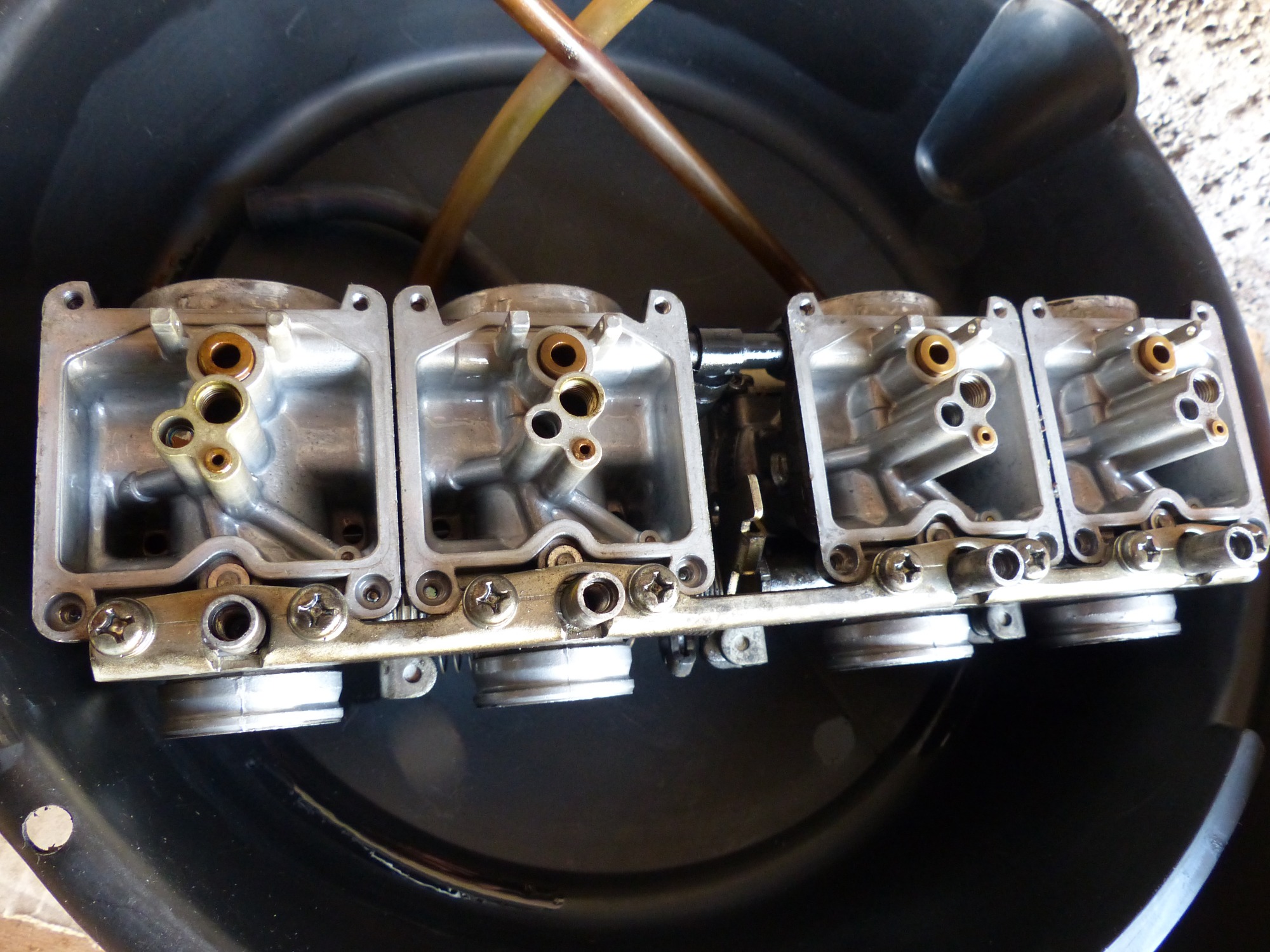

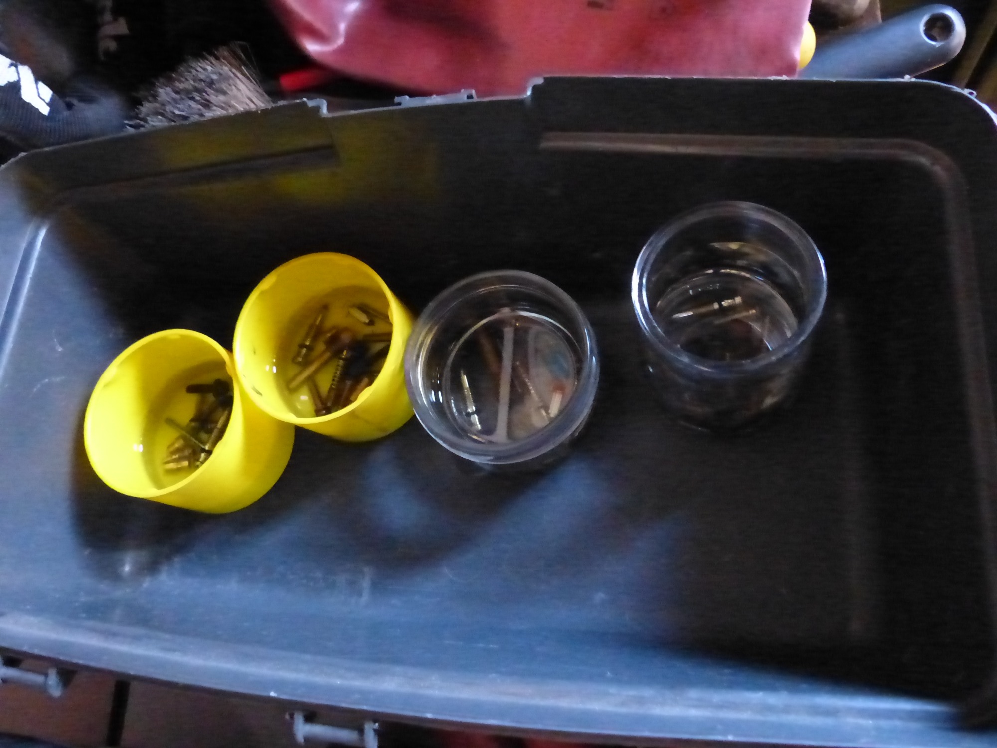

    Trois jours de trempette dans l’essence (pendant que je me trempais les arpions dans l’eau salée) ont bien mà¢che le boulot pour la remise en état de la rampe L’essence de trempage était bien sale Allez, on en remet une couche et demain, je tente de déboucher ces p…… de gicleurs de ralenti A noter que le trempage a permis de déboucher les gicleurs principaux et un de ralenti, alors, j’ai bon espoir
    #197052
    Gicleurs de ralenti débouchés, malgré un qui faisait de la résistance, et tout est passé à la soufflette Reste maintenant un autre problème, car le palonnier est bloqué. Tous les papillons restent donc fermés, et j’espère pouvoir les décoller sans dégats Mais ça avance, ça avance

    Remontage des éléments, et comme d’habitude, attention aux gicleurs du centre, de 110, alors que les extérieurs sont de 108 C’est étonnant de constater que sur les 1100, les gicleurs sont plus petits, 98 et 100. C’est sûrement compensé par la conicité différente des aiguilles !

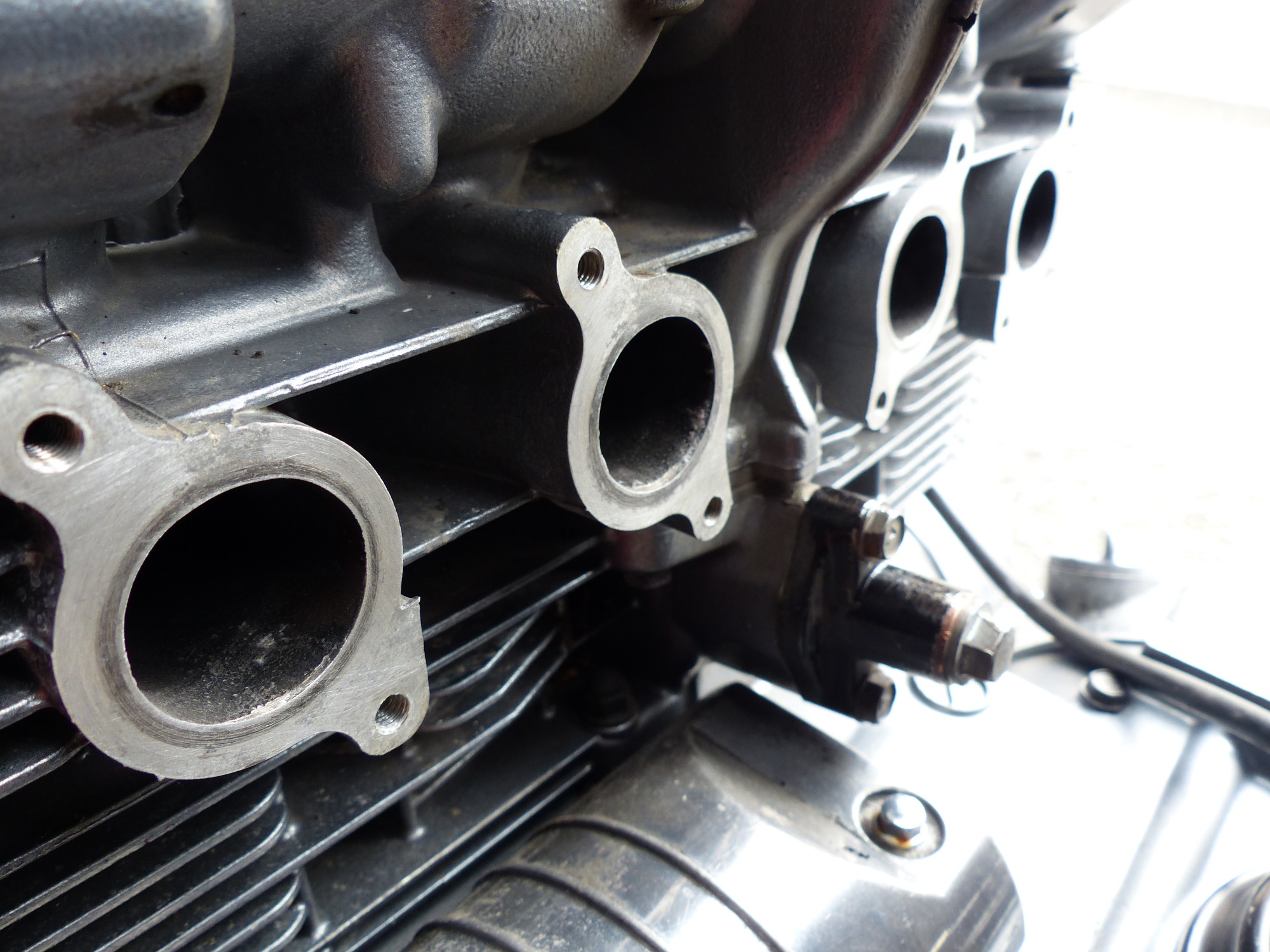

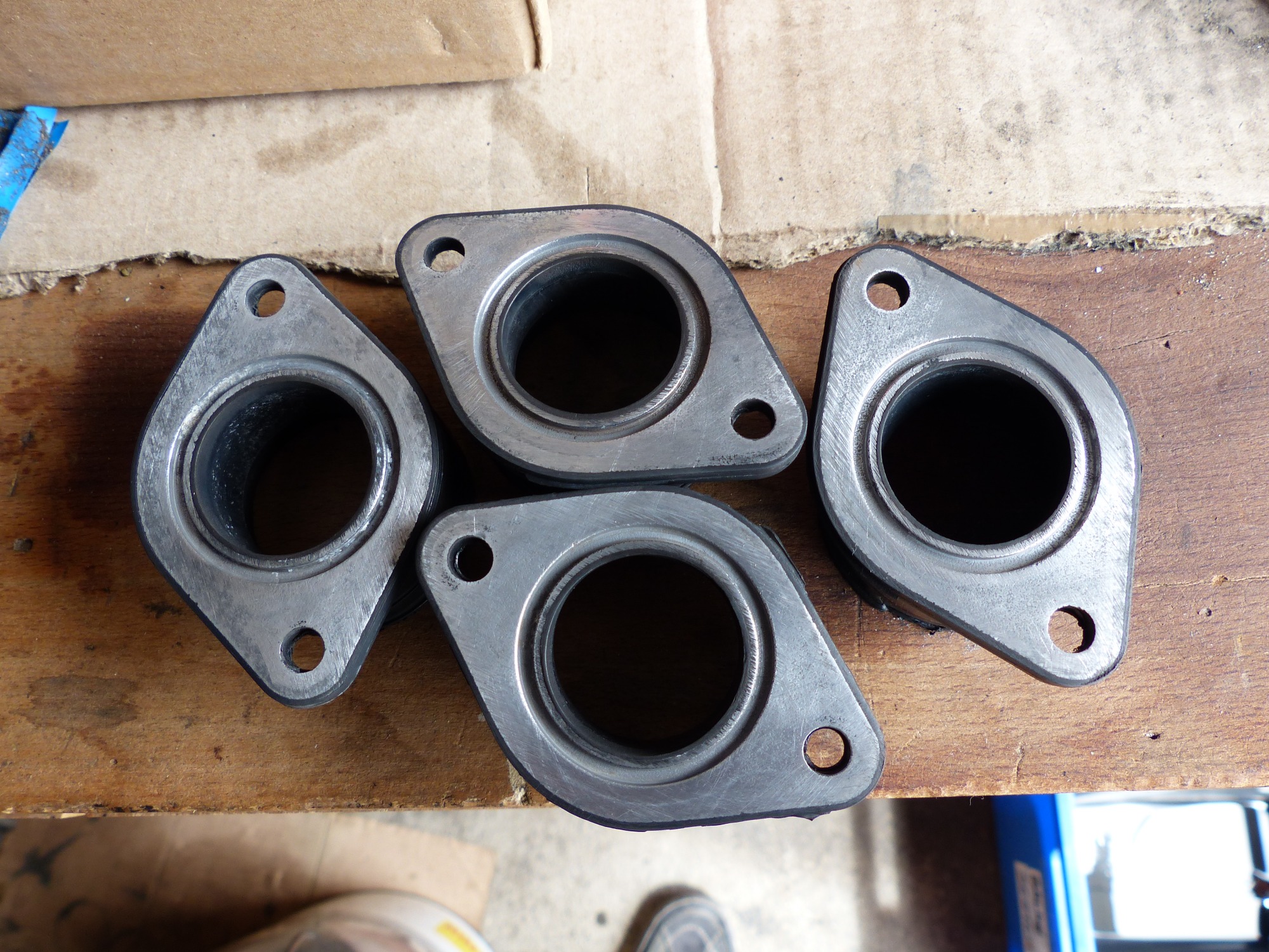

    Les pipes d’admission sont en bon état, mais une dépose agrémentée d’un bon nettoyage ne peut nuire Trempage des joints dans un peu d’essence histoire de les détendre un peu, ils en ont bien besoin après 15 ans sans chauffer
