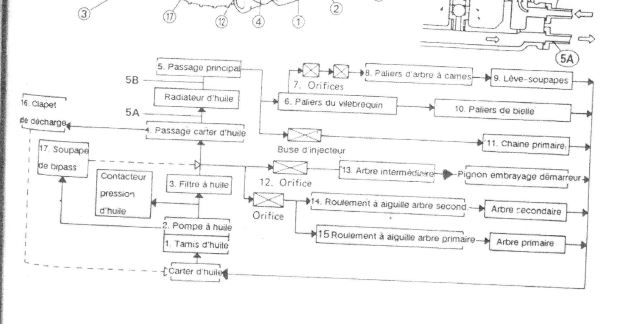

      En réponse à ZephyrOliv (post 192692] Qui dispose d’un schéma de mr Kawasaki pour confirmer ?”
      CMSNL semble dire la même chose

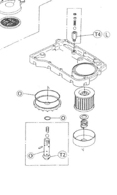

      Merci les gars pour les schémas, qui mettent en évidence que si la cloche est en bas, alors, le ressort et la rondelle sont positionnés entre la cloche et le filtre, et non comme je l’ai trouvé entre le couvercle et la cloche. D’ailleurs, je n’ai pas trouvé de rondelle d’appui sur le filtre, elle manque à l’appel. Heureusement j’en ai deux d’avance dans mon stock.
      #196429
      Sur les z650 la cloche est en bas par contre percée de pleins de trous pour laisser circuler l’huile, sur les z750 des années 80 cloche en bas aussi mais sans trous, si il y en a pas j’en fais systématiquement.
