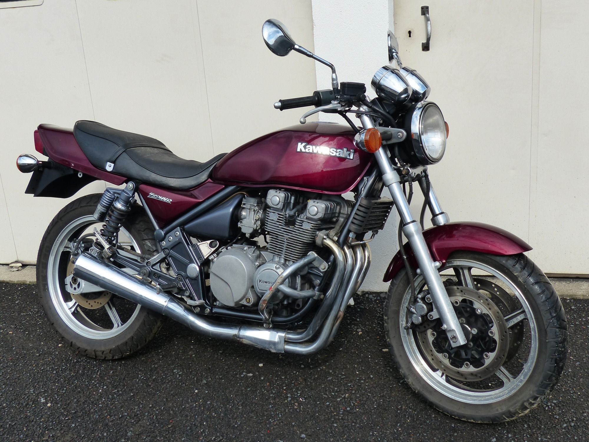

    Hier soir, elle ressemblait à ça, faut la voir de loin, parce que de près, ça le fait moins

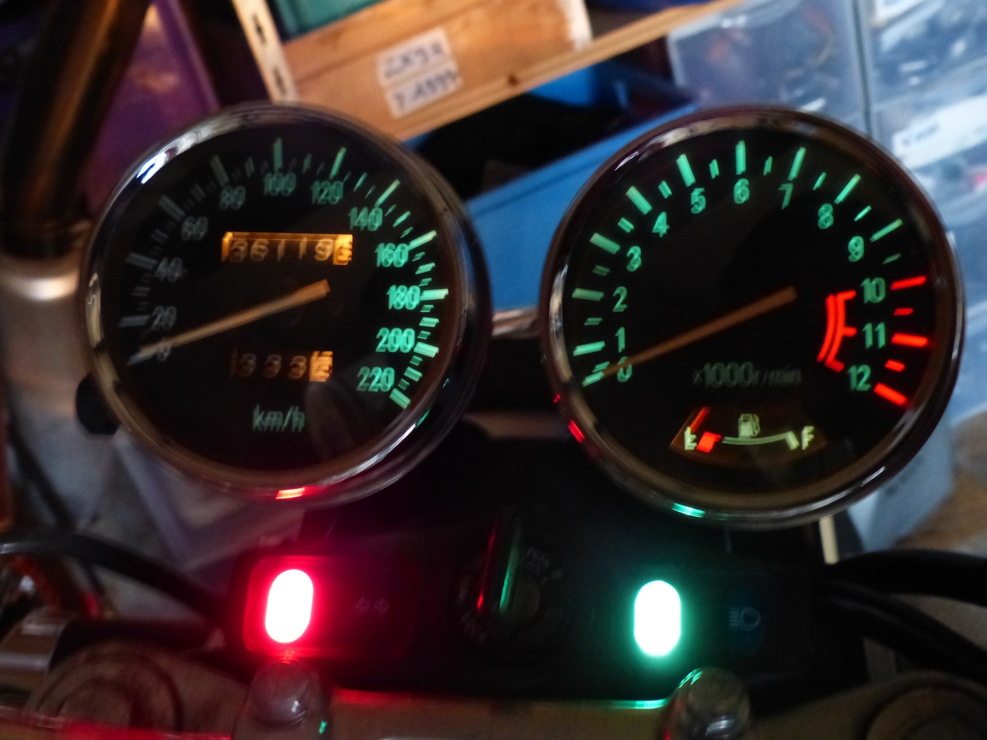

    L’éclairage, le klaxon, les clignotants fonctionnent Le démarreur tourne Le coupe-circuit fonctionne Les voyants s’allument à bon escient Mais les stop ne fonctionnent pas et une veilleuse de tableau de bord aussi, à gauche du compteur de vitesse M’enfin, c’est plutôt positif, ce constat, ça m’évitera de perdre un neurone dans les schémas électriques, et pis il est beau ce tableau de bord des 550, non ?

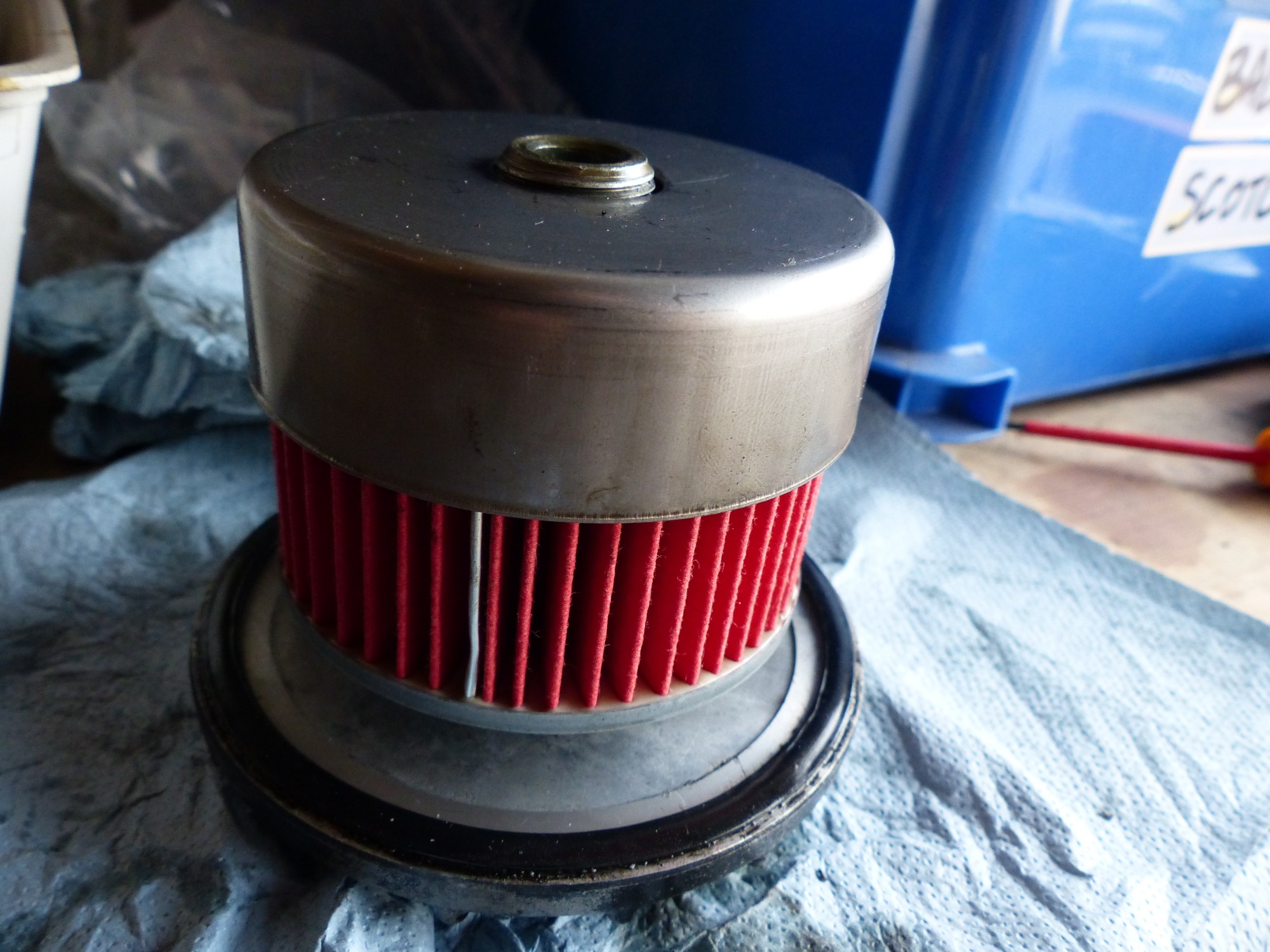

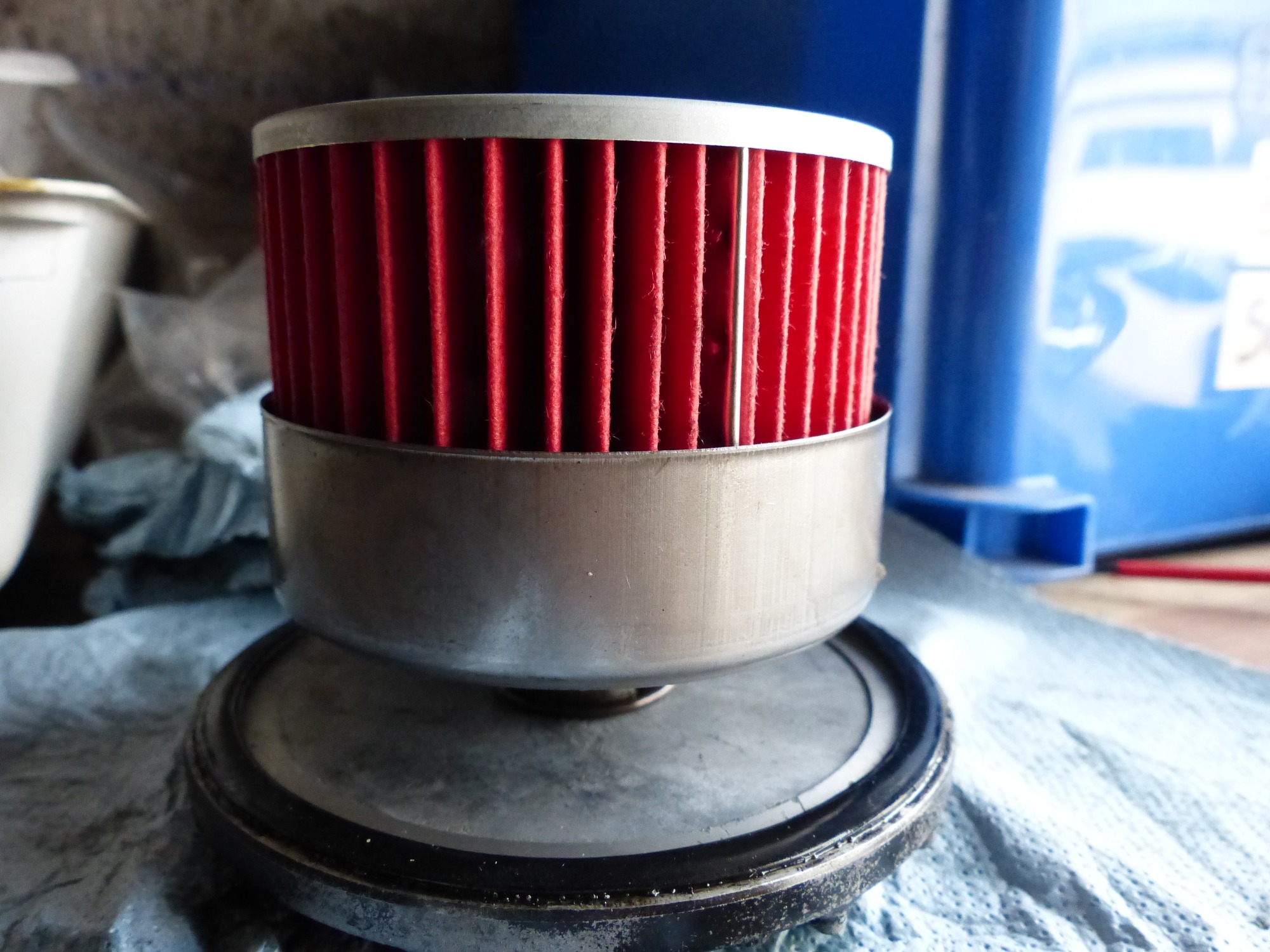

    Evidemment, ce n’est pas une surprise, j’ai trouvé le filtre à huile monté comme ça, cloche par dessous Le montage cloche dessous ne me satisfait pas. Il présente des incohérences d’assemblage des pièces et ne permet pas de comprendre le sens de circulation de l’huile A mon avis, et je sais que ça va faire polémique (Victor ?), la cloche devrait être au dessus, comme ça Qui dispose d’un schéma de mr Kawasaki pour confirmer ?

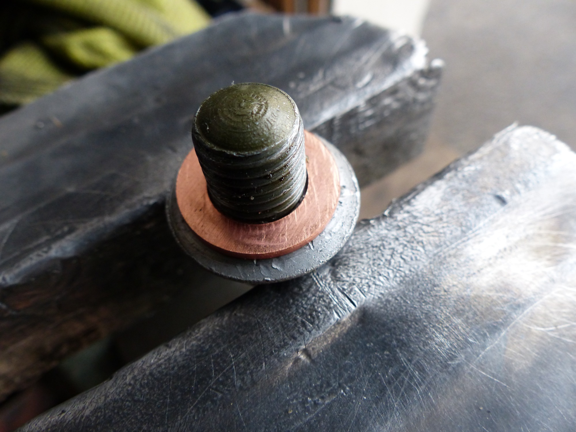

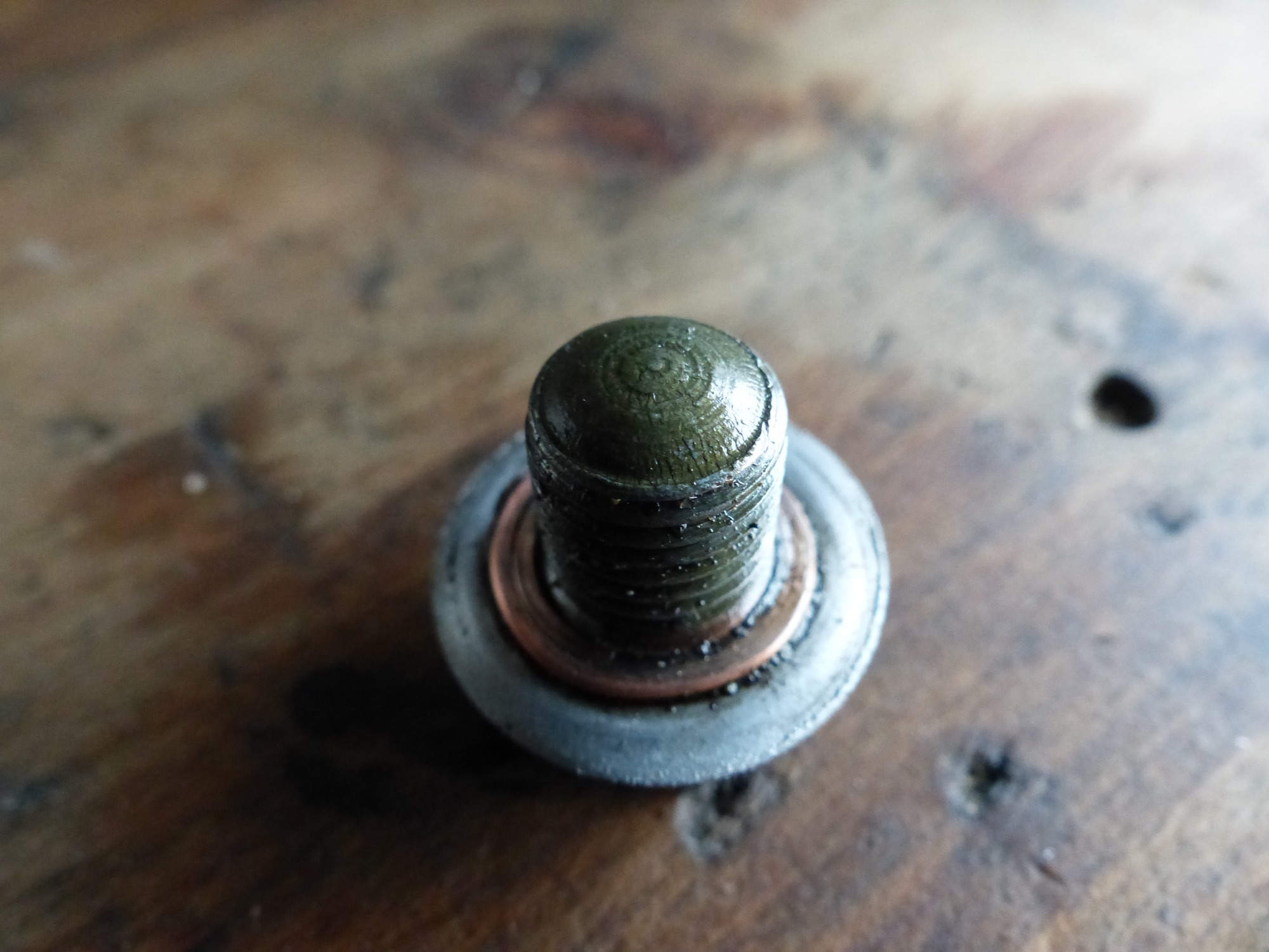

    Le moteur ne présente aucune fuite, mais il est très gras en dessous, ce qui n’est pas normal. En vidangeant, j’aurais pu défaire le bouchon de vidange à la main, sans clé de 17, alors, je suppose que le gras venait de ce défaut. Et surprise, sous le bouchon se trouvait un minuscule joint cuivre, à mon avis bien insuffisant pour assurer une étanchéité correcte Je touche du bois pour avoir raison sur ce coup. Avant Après Pas certain aussi que le bouchon soit celui d’origine, car il déborde largement de la portée du carter (qui correspond au nouveau joint cuivre)
