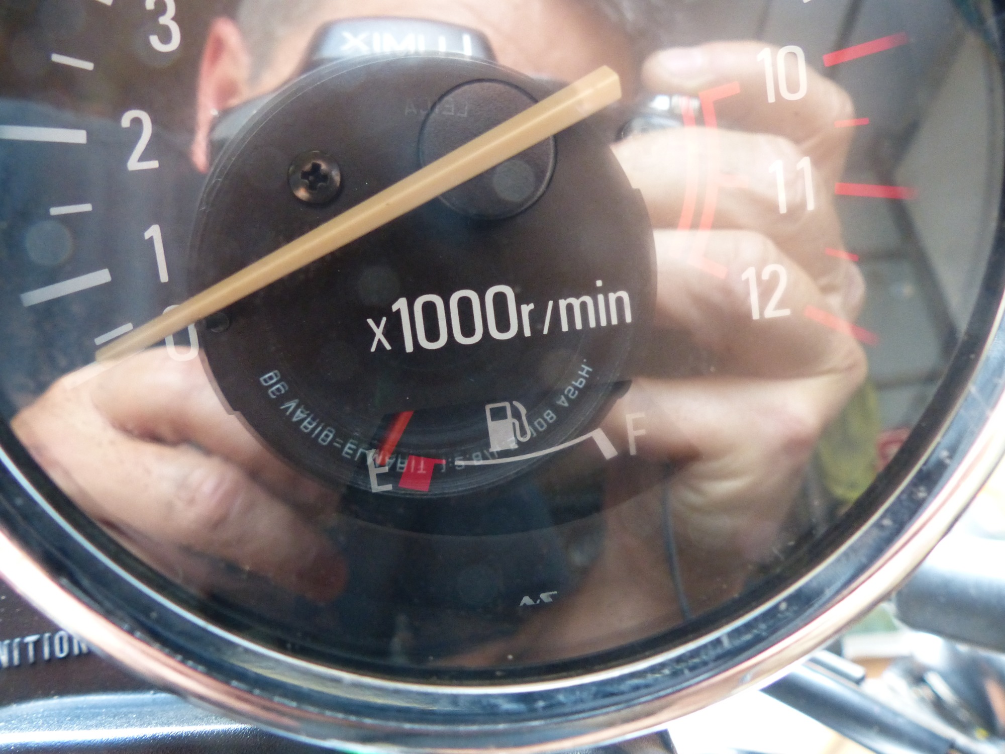

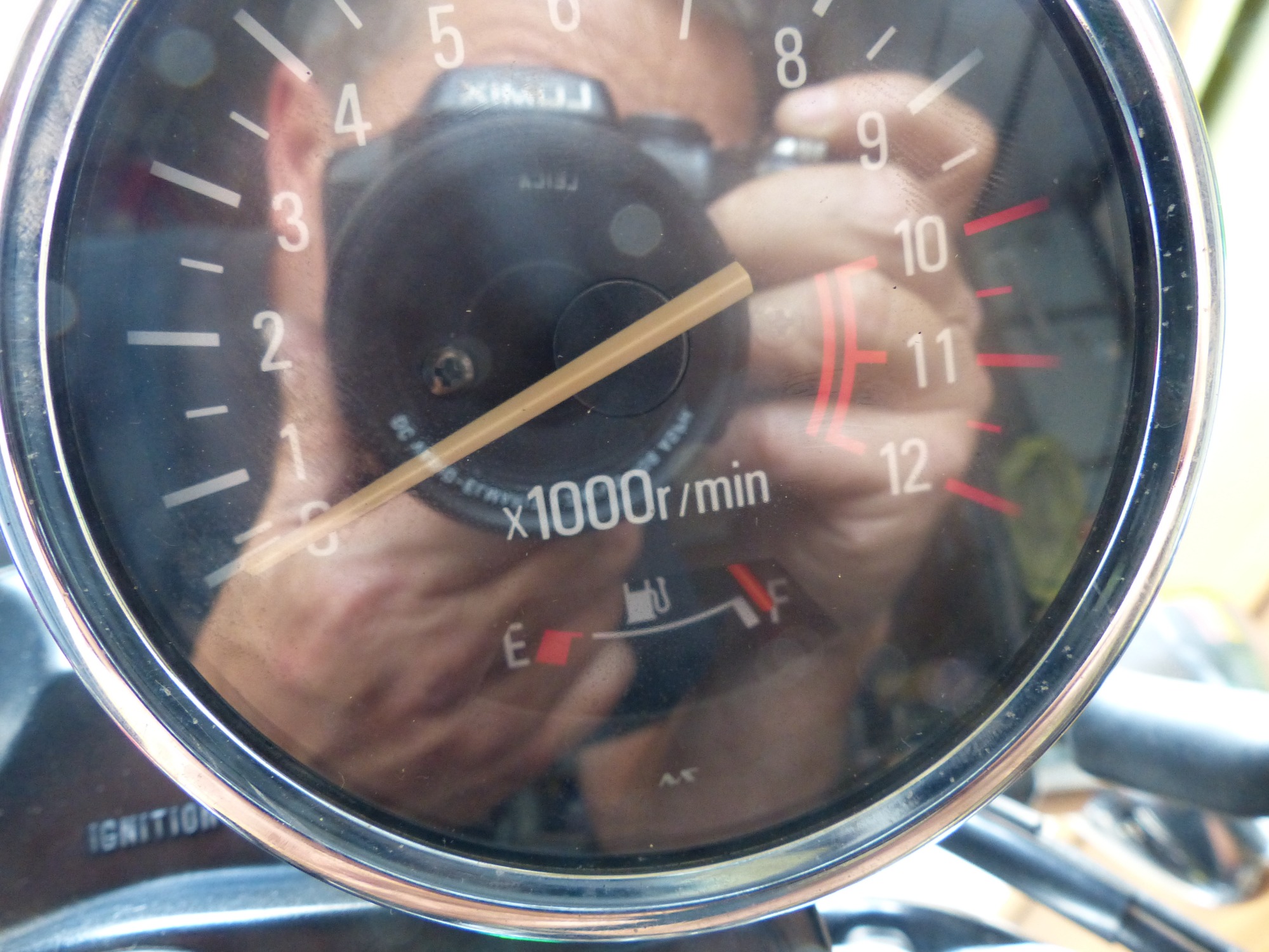

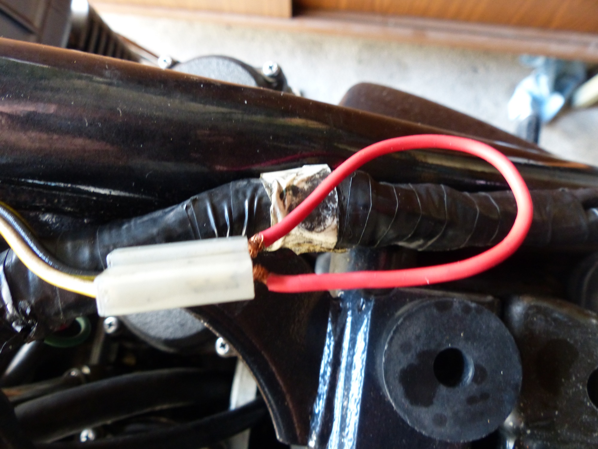

    En réponse à ZephyrOliv (post 194865]Pour la jauge à essence, je voulais savoir si la partie tableau de bord fonctionne. Facile à vérifier grà¢ce à un petit pontage électrique au niveau de la cosse de connexion au réservoir Comme on le voit sur les photos, cette partie là est en parfait état Le pontage Sans contact, jauge à zéro Avec contact, jauge à donf Voilà donc une différence avec la 11, dont la jauge reste en position après coupure du contact”
    super tes compteurs avec toi en fond :P :whistle: :) :)

    En réponse à marcello 63 (post 194979]En réponse à ZephyrOliv (post 194865]Pour la jauge à essence, je voulais savoir si la partie tableau de bord fonctionne. Facile à vérifier grà¢ce à un petit pontage électrique au niveau de la cosse de connexion au réservoir Comme on le voit sur les photos, cette partie là est en parfait état Le pontage Sans contact, jauge à zéro Avec contact, jauge à donf Voilà donc une différence avec la 11, dont la jauge reste en position après coupure du contact”
    super tes compteurs avec toi en fond :P :whistle: :) :)”[/i]
    On me voit à peine, mais on distingue bien l’objectif que je me suis fixé

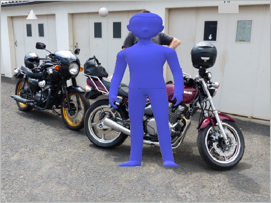

    Tout a une fin, j’avais acheté cette 550 parce que je n’avais pas envie de la savoir continuer de pourrir au fond d’une grange Et puis un (e) zéphyrien (hyène) l’a convoitée. Alors aujourd’hui, il (elle) est passé (e) la chercher. Alors je l’ai accompagné (e) sur une bonne centaine de bornes sur le chemin du retour, avec ma W800, et flanant dans les campagnes auvergnates, j’ai oublié de qui il s’agit. Heureusement, j’avais pris une photo avant de partir, mais celle-ci a subi la magie maraboutique du nouveau (de la nouvelle) propriétaire. Qui saura m’aider à retrouver son nom ?
    #198746
    :super pourvu qu’ on la voit un jour en vrai
